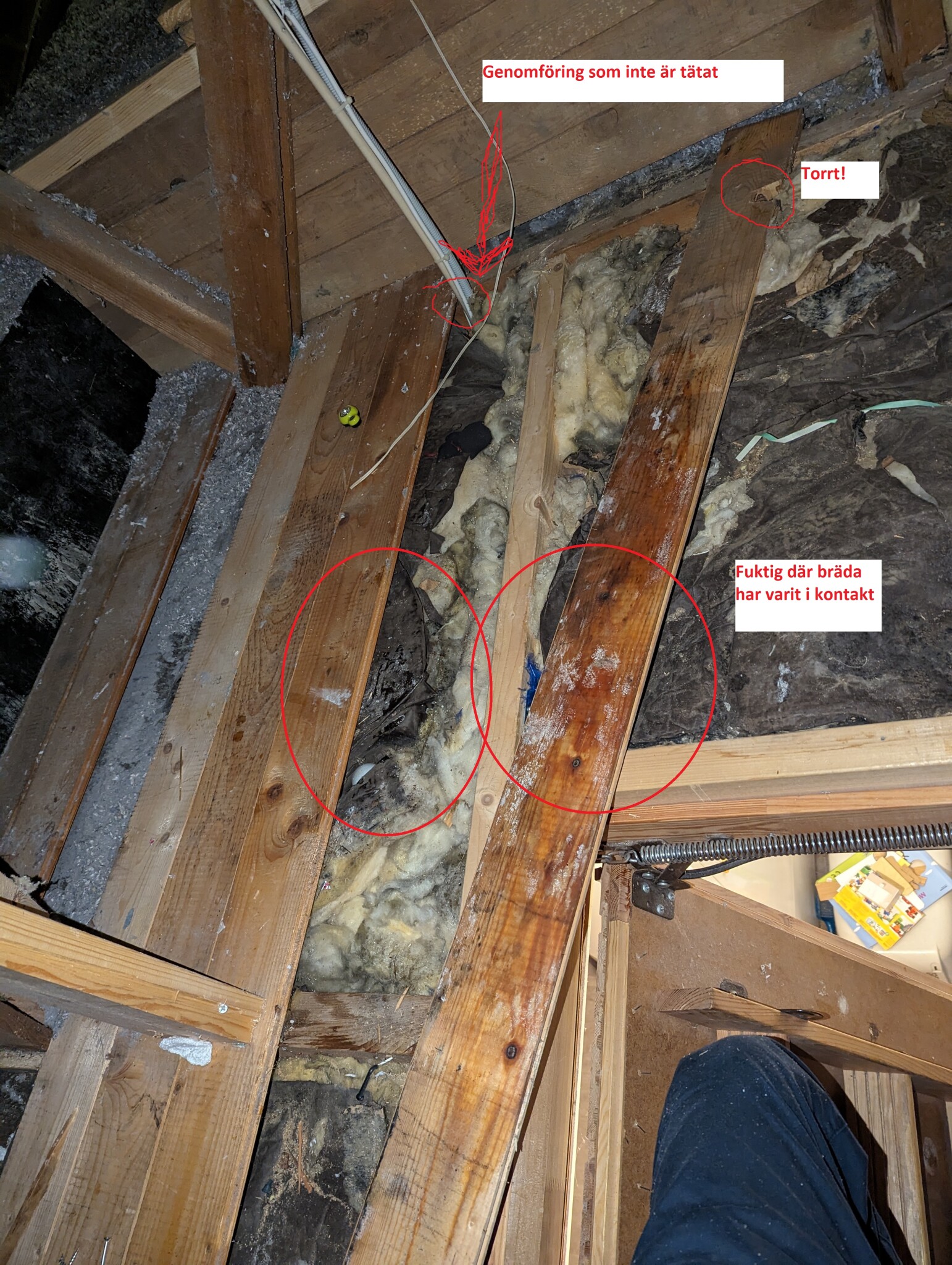

jag upptäckte att en del skivor och brädor jag har på min kallvind var mögliga och fuktiga undertill.
Jag är orolig för att det är fukt ifrån huset som läcker upp, men misstänker att det är kondens?
Innertaket:
Innertak - plast - isolering (ull med papp) - brädor/skivor
Då detta är ovanför tvättstugan, och jag ser att det inte är helt tätt i taket (vid vindtrappan och en elledningsdragning), så misstänkte jag först att det är fukt som gått upp.
Men när jag såg vart fukten var på brädorna, så verkar det som att all fukt/mögel är kopplat till vart bradorna har varit i kontakt med pappen på isolering.
Kan det vara så enkelt att mitt problem enbart beror på att det har skapat någon form av kondens på undersidan av dom fuktuga brädorna som inte har kunnat ventileras bort pga kontakt med isoleringen undertill?
Och således, så behöver jag enbart ersätta isolering och se till att det är luft mellan brädor och isolering (Och även luft mellan brädorna)
  • Vindsutrymme med isolering, träbjälkar, noteringar om fukt och tätning.
