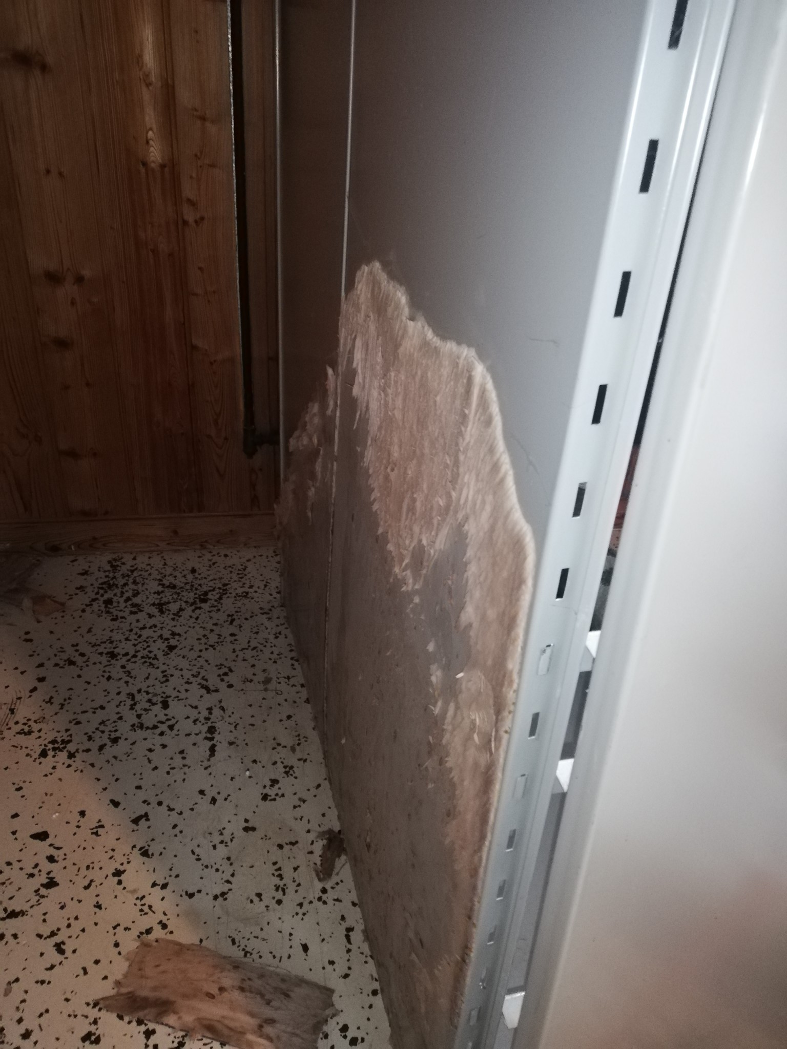

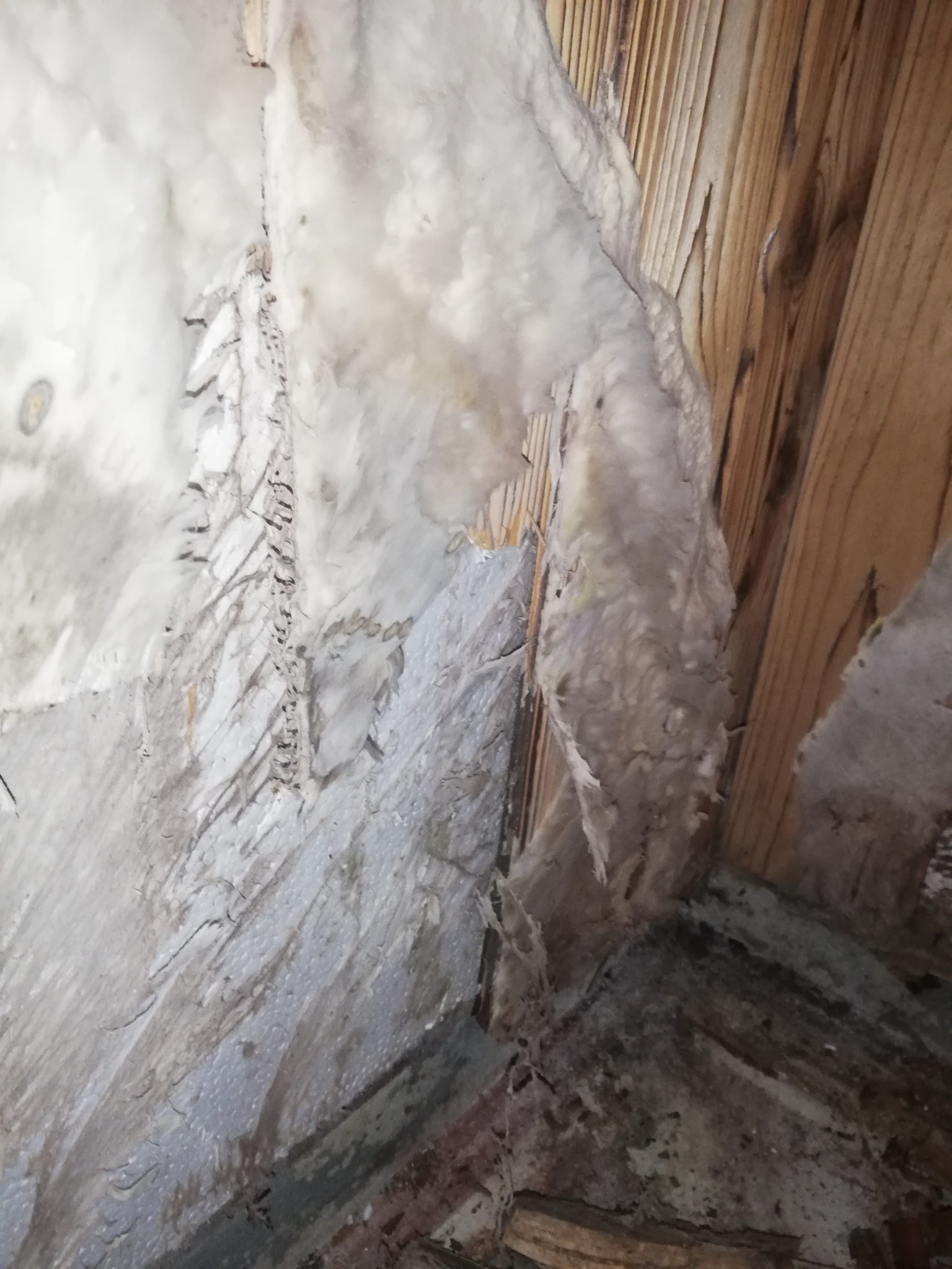

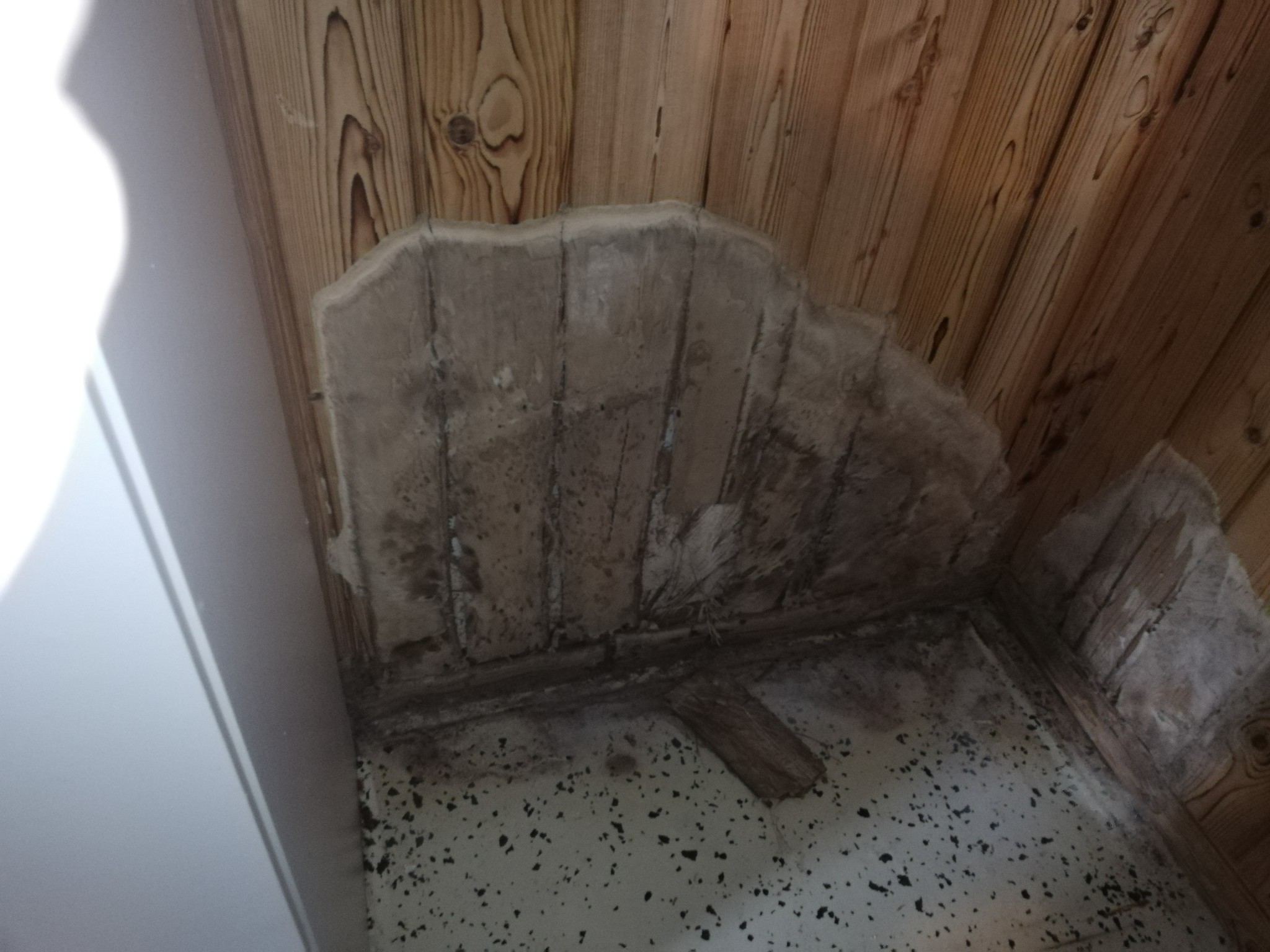

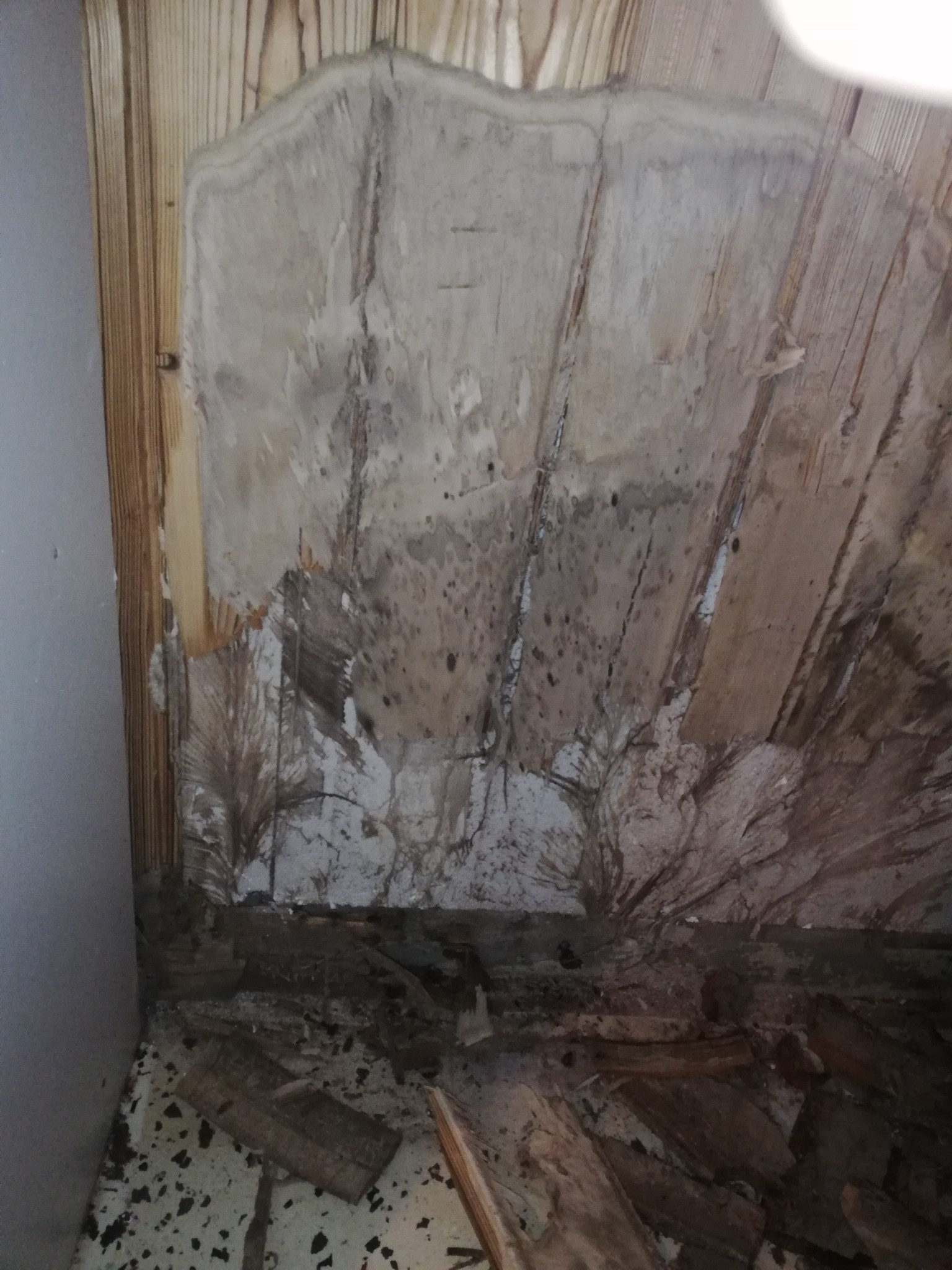

Precis köpt hus och skulle flytta ett stort verktygsskåp i plåt som tidigare ägare lämnat kvar. Upptäckte då någon sorts mögel där plåtskåpet stått emot träpanelen i källaren.... Vad jag vet sattes träpanelen upp för över 30 år sedan och det är frigolit mellan träpanel och källarvägg (Ina stålreglar). Skåpet har nog stått där lika länge.
Det är dränerat runt huset och inga indikationer på att mycket fukt kommer genom vägg som kan orsaka denna hemska påväxt. Min tanke är att det bildats kondens mellan vägg och plåtskåp för möglet fanns där plåtskåpet stod dikt an mot panelen..
Någon som vet vad det är för svamp som fått fotfäste bakom skåpet?

Är nog som du är inne på själv. Ta bort det som är där så är det antagligen ingen fara.
