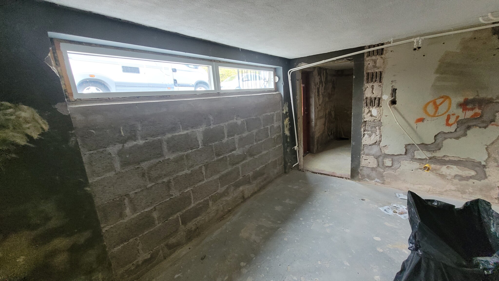

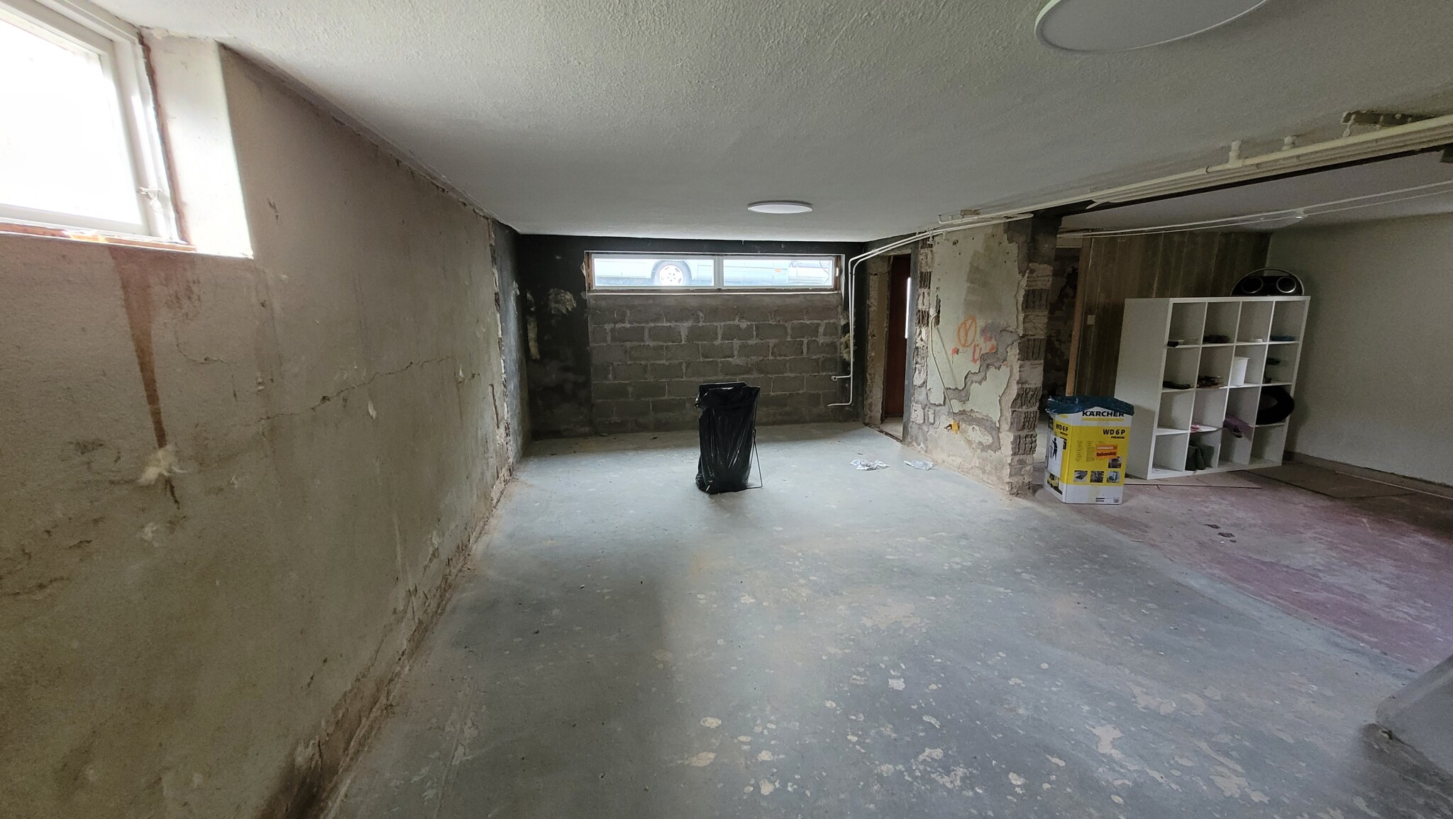

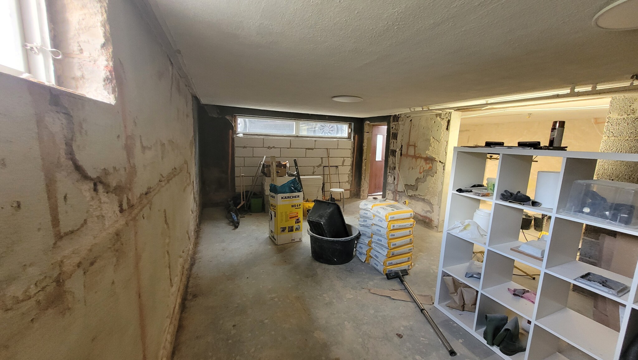

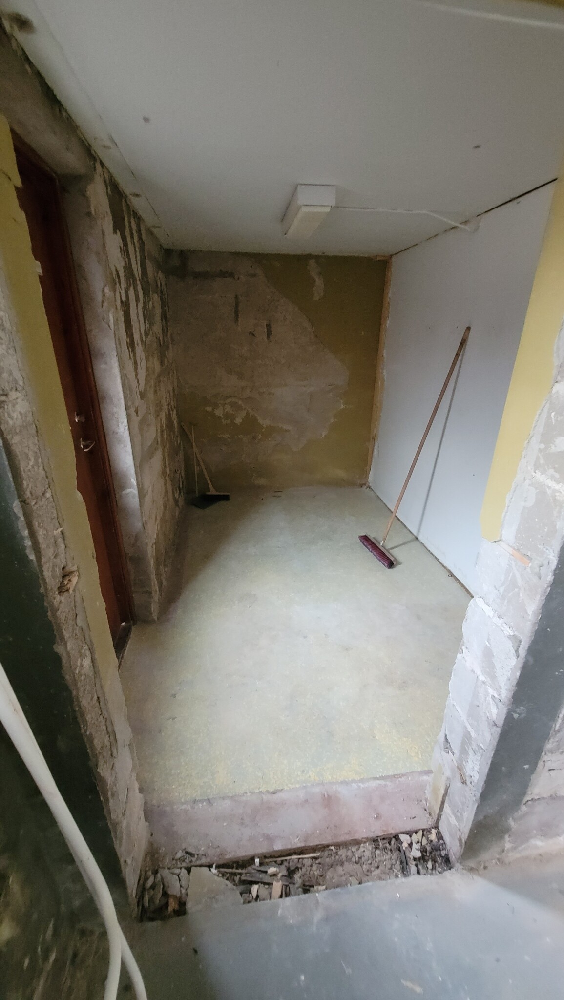

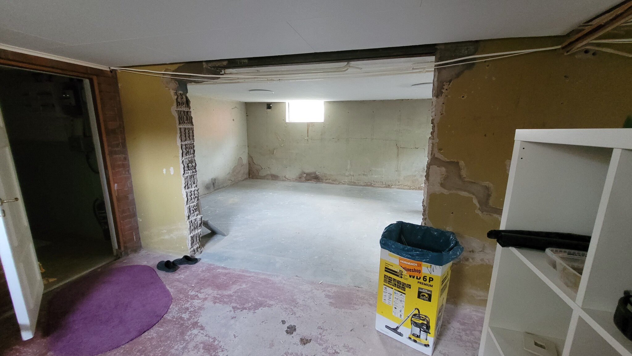

Hej, söker mer tips att göra för att åtgärda den sista doften.
Vår källare, oisolerad platta med dränerade väggar, hade träkonstruktion med isolering instängt. Ett gammalt garage som nu är gillestuga, helt utan ventilation. Den bef. Vent-luckan var igenbyggd.
Luktade mest bara, men hittade mögel på ett ställe, mot hjärtväggen dock. Och efter att ha tagit bort påbyggnad insida vägg, började det efteråt, att. mögla , mitt på väggen 😱
Källaren är utrensad och mycket av ytskiktet av puts på blockväggarna är nedknackat. Kvar är som sagt lite bef. Ytputs samt fönster och dörr(som luktar.)
Vi har slipat av väggarna, så det yttersta yttersta på väggarna skulle försvinna, samt som jag rollat mögelmedel på samtliga väggar. Ej tak(oförändrat) och golvet har vi behandlat med mögelfri, men inte slipat än....
Dörr och fönster ska bytas. Och då medventilation i.
Men.
Vad kan jagmer göra?
Är det den bef kvarvarande puts som luktar, eller kommer allt försvinna när gamla fönster byts ut och golvet slipas av.
Ellermåste vi knacka all gammal puts och slipa golvet ordentligt....
Ozon? Vad bör jag mer göra?

Ta upp minst två riktiga tilliftsventiler i väggen. Skulle inte förlita mig på fönsterventilerna.
Har du mätt fuktigheten?
Om mögel uppkommer mitt på en innervägg så berör det säkert på smuts som borde vara enkelt att tvätta bort eller slipa.
Känns som du gjort ett gediget arbete hittills och förhoppningsvis löser bättre ventilation problemet!

Grattis till en härlig källare med stora möjligheter!
På första bilden ser fönstret ut att ha hakar så att det skulle kunna öppnas.
Jag håller med föregående att två tallriksventiler i motsatta ändarna av källaren skulle vara bra. Sedan ska man skura väggar och golv med bra rengöringsmedel. YES är troligen för svag.

Taket ser ut att vara puts, är det betong eller träbjälklag? Hur gammalt är huset.
En riskkonstruktion som kan orsaka mögellukt är ju om syllen sugit fukt från källarväggarna och trät ruttnat inne i bjälklaget men det är högt osannolikt och borde gå att upptäcka lokalt.

Allt organiskt mtrl utgör näring för mögel, samt att när det väl sitter där så är lukten omöjlig att bli av med.
Fönster och dörrar är i trä med det brukar vara målat och går därför lätt att tvätta rent. Däremot ev kvarsittande trösklar kan vara problematiska om det varit fuktigt undertill. Det bör dock gå att lukta sig till om det är lite starkare luktcentrum där.
Ett problem är att damm i allmänhet mer eller mindre består av organiskt mtrl och damm fäster överallt, även i tak, om än i mindre utsträckning. Det kan då vara svårt att tvätta bort i poriga mtrl.
Mögel behöver plusgrader, fukt och näring. Tar man bort en av dessa faktorer så dör det. Dött mögel luktar inte. Så, ventilation och uppvärmning för att få ner fukthalten brukar vara effektivt. Det kan också ibland vara svårt att skilja på bara gammal sunkig instängd doft och faktisk lättare mögeldoft. Avfuktare kan vara ett tillfälligt alternativ till ventilation.
Är det yttervägg, och särskilt ytterhörn så är igensatta rör för bortledning av regnvatten från tak ett vanligt problem som ofta orsakar just mögel mitt på väggen.
