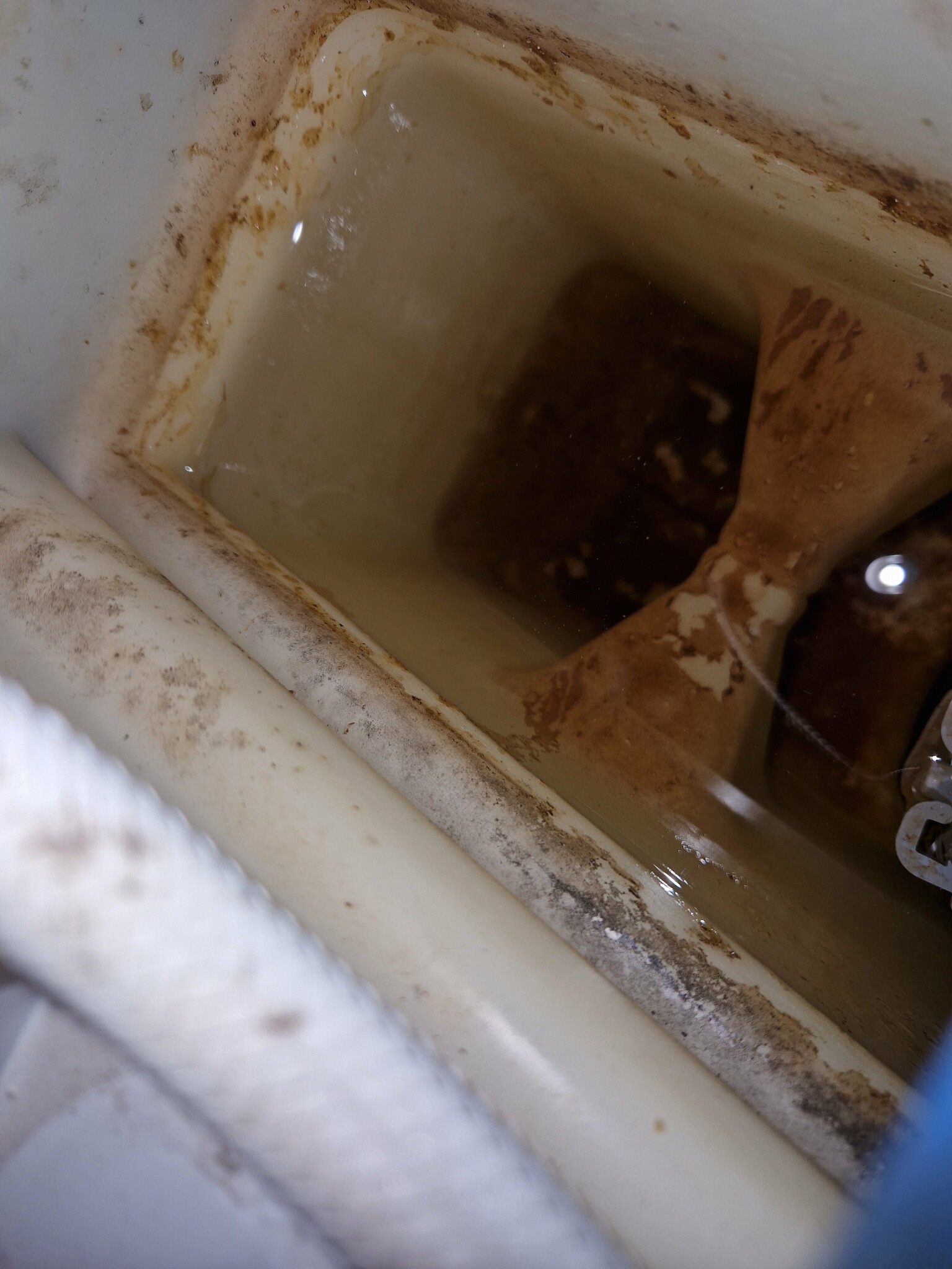

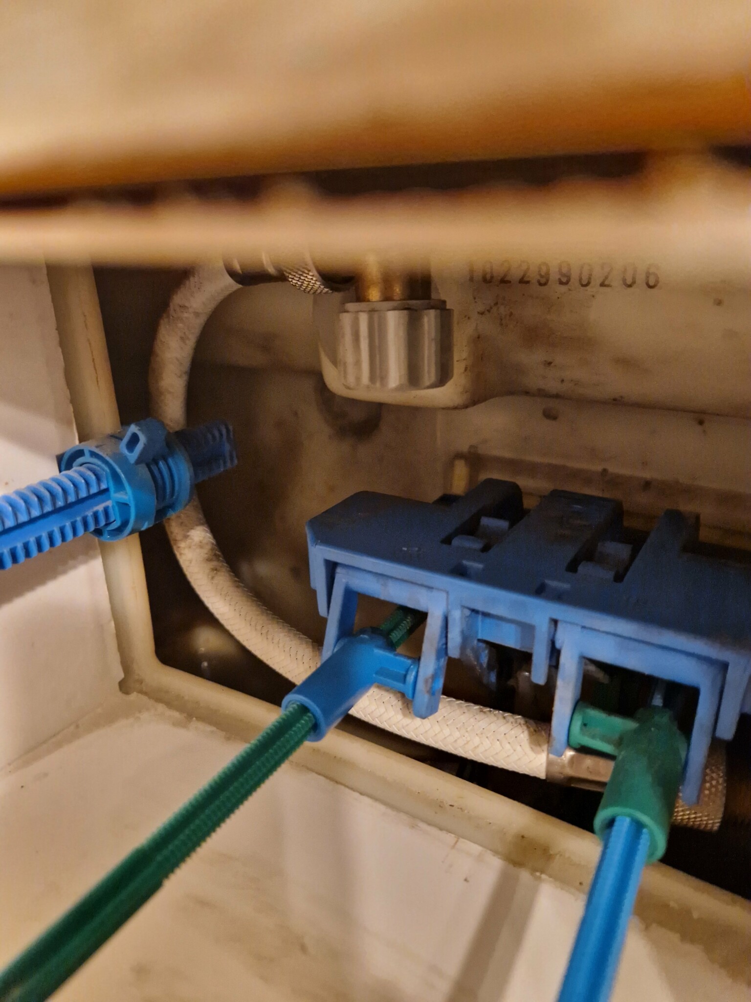

Hej! Vår inbyggda toalett som är säkert 15år gammal har börjat hänga sig när man spolar så att den inte slutar spolar. Ibland står den och droppar ut vatten i toaletten också. Jag öppnade spolknappen och kollade ner i cisternen. Det ser inte fräsht ut. Kan jag spruta ner mögelrengöring? Man kan gissa att det är massa skit i hela mekaniken. Vad tror ni? Erfarenheter?
Sådär ser det alltid ut under locket i cisternen på några år gammal toalett
Det kan vara lite alger som växt av den sparsamma ljuset som ändå hittar in i gliporna, men är främst avlagringar från vattnet där det har gott om tid att balansera sig gasmässigt mot luften (främst koldioxid som dunstar ut och syre som absorberas av vattnet) och med mindre koldioxidhalt i vattnet ger en smula högre pH, mer karbonatjoner och mindre med vätekarbonatjoner så kan det bli en viss kalkutfällning vid hårdare vatten och syre oxiderar upp 2-värd järn till 3-värd järn och ger den rödaktiga tonen på avlagringarna i form av rost.
Som redan sagt såpa/diskmedel/generell rengöringsmedel och vatten och skura och för kalkavlagringar och järnavlagringar som har svårt att lossna så kan man en blomspruta prova med i vatten utblandat citronsyra, ättiksyra, fosforsyra (som Hessa kalkbort) och även köpt (pH-mässigt sur) rengöringsspray för badrum och är rosten svår att få bort - prova med oxalsyra utblandat i vatten då oxalsyra och järn gillar varandra mycket och komplexbildar till en relativt lättlöslig salt (medans med kalk bildas väldigt svårlöslig salt).
Att rengöra gummiklockas läppar/underkant samt motsvarande tätytor i porslinet är normalt om man skall få en läckande toalett att sluta rinna och att det inte beror på att påfyllningen inte går tätt och det rinner över via översvämningsskyddet.
