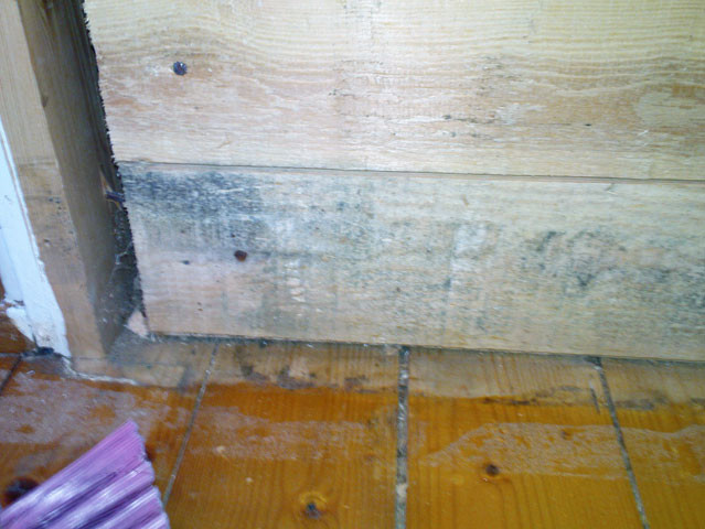

Har slitit ner en slarvigt uppsatt våtrumstapet och våtrumsmatta i fritidshuset. Även tritex'en bakom har tagits bort då den visade på fuktskador vid anslutning golv/vägg. Problemet är att även den spontade träpanelen tycks vara angripen på sina stället. Det är inget mörket eller poröst utan mer grön/blå färgat på några av furubrädorna.
Kan jag behandla detta med Mögelfri? Ska jag slipa före eller efter jag använder mögelfri?
Är det så att man alltid ska anlite en expert för analys av eventuella mögelskador?
Har en idé om att måla trägolvet, sedan lacka det och sist nåta i springorna som finns mellan brädorna. Kan detta bli bra?

Det där är sk blånadssvamp. Inget att oroa sig för.
Låter ju fantastiskt, kräver det inte ens en putsning innan jag sätter gips?
Nej, jag skulle inte bemöda mig med det (och jag är ändå nojjig med mögel och fukt, kolla mina andra inlägg).
Jag är också nojjig... Lite skit i hörnen struntar jag i, men mögel är inte bra. Tack Ylven, du har lugnat mig!
