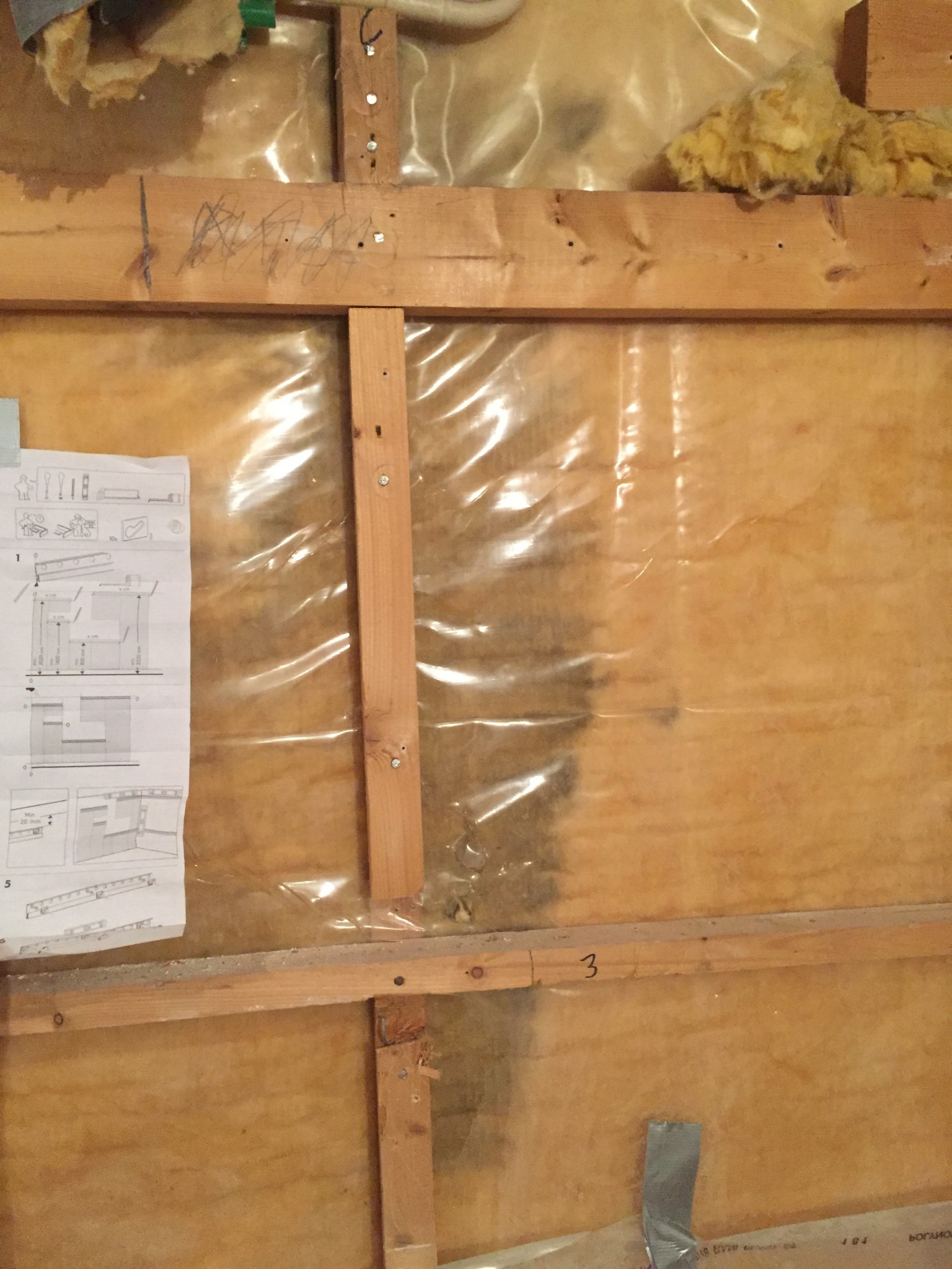

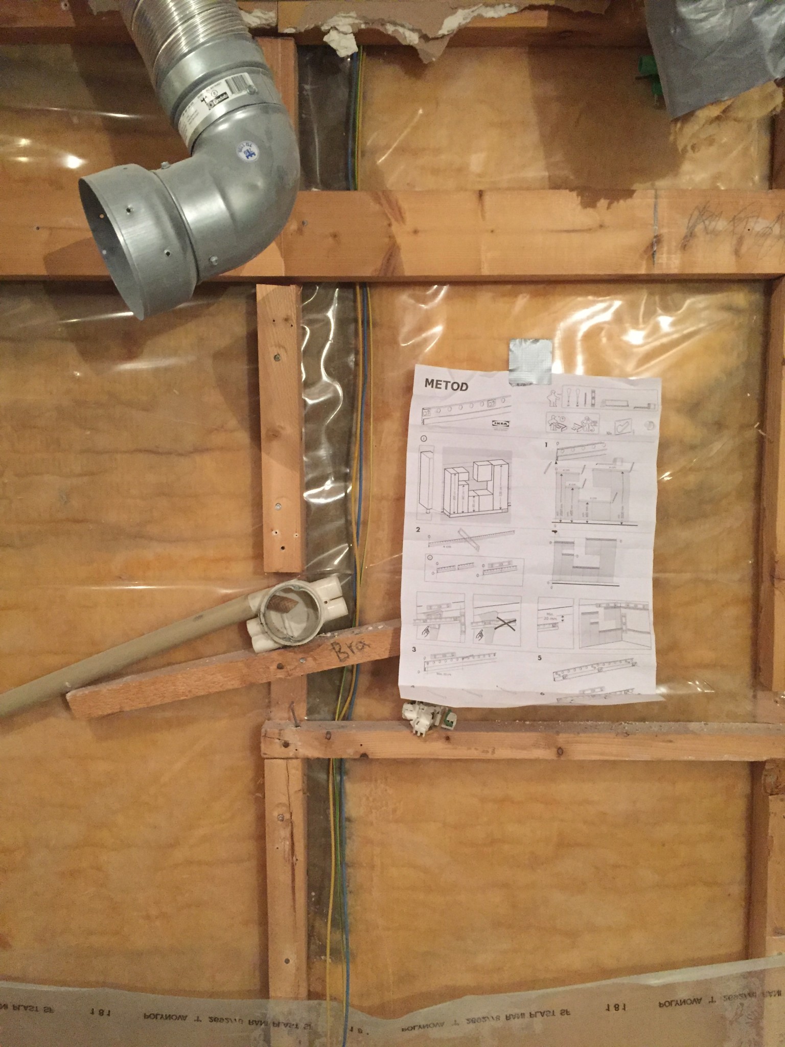

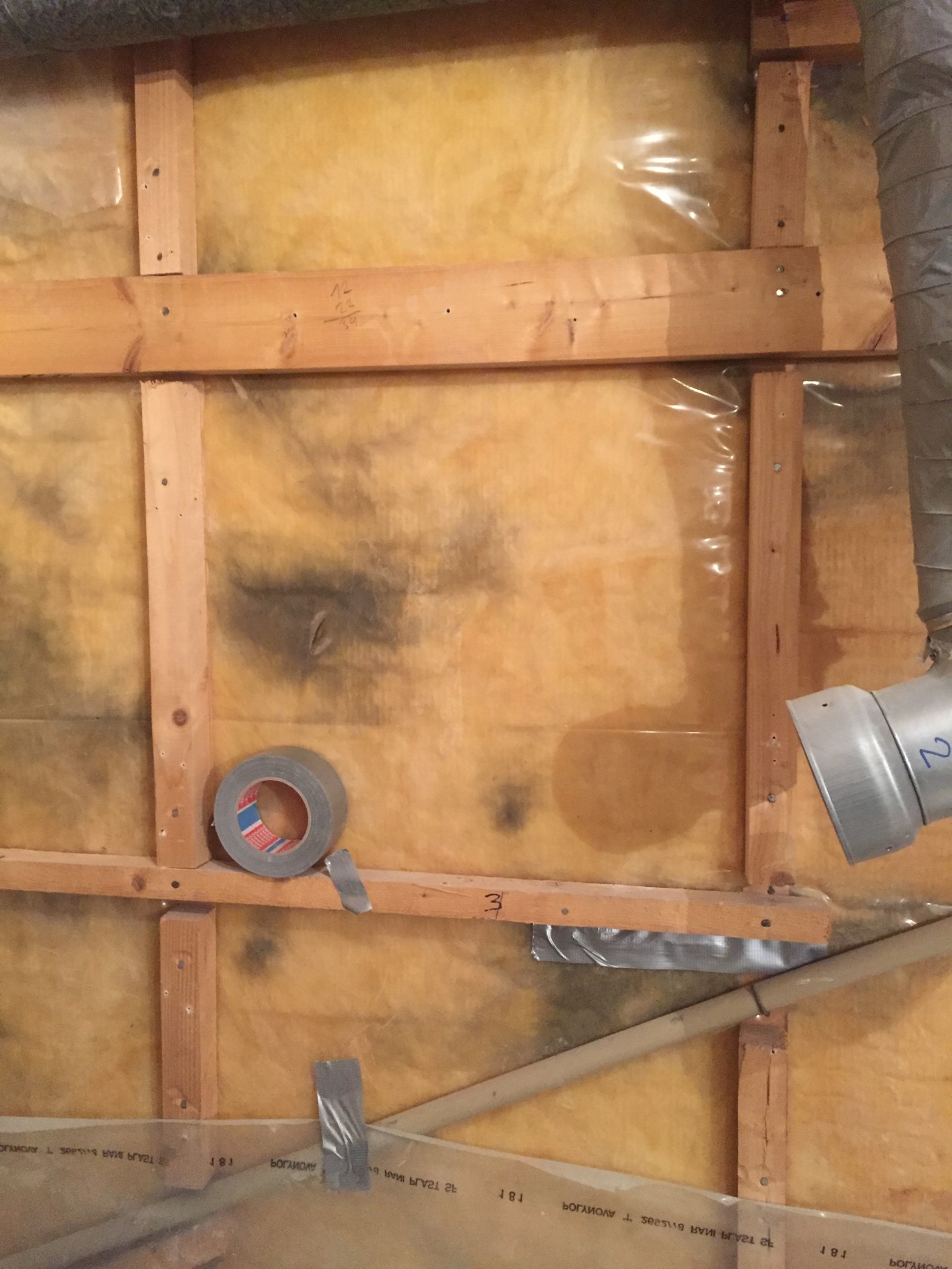

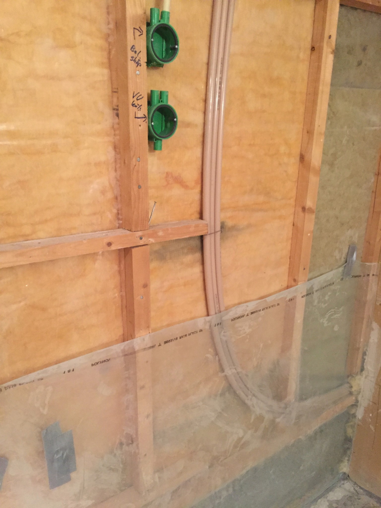

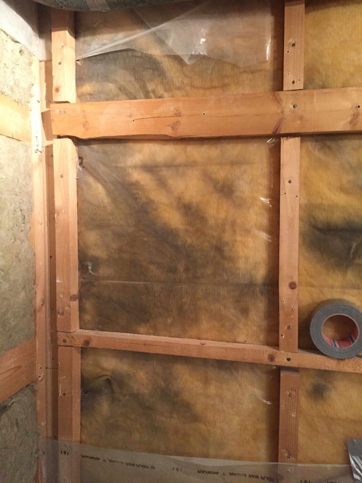

Upptäckte detta (se bilder) när jag rev ner gipsväggarna i köket. Flera hål i diffusionsspärren samt tillhörande mögelangrepp bakom. Om vi antar att det bara är isoleringen som är angripen (såg inget angrepp i reglarna ännu), är det bara att byta isoleringen och täta ångspärren med åldersbeständig tejp? Eller blir detta ett mer omfattande jobb?

jag tror att det är damm o sot som drar in om där är glipor mellan reglarna och isoleringen och ev hål i isoleringen
Vad är det som gör att du inte tror att detta är mögel?
det är inget ovanligt att det blir så om där är gliper i isoleringen,blir av drag
ta en bit av den missfärgade isoleringen och lägg i en igen sluten plastpåse ett dygn och sen dofta på det
