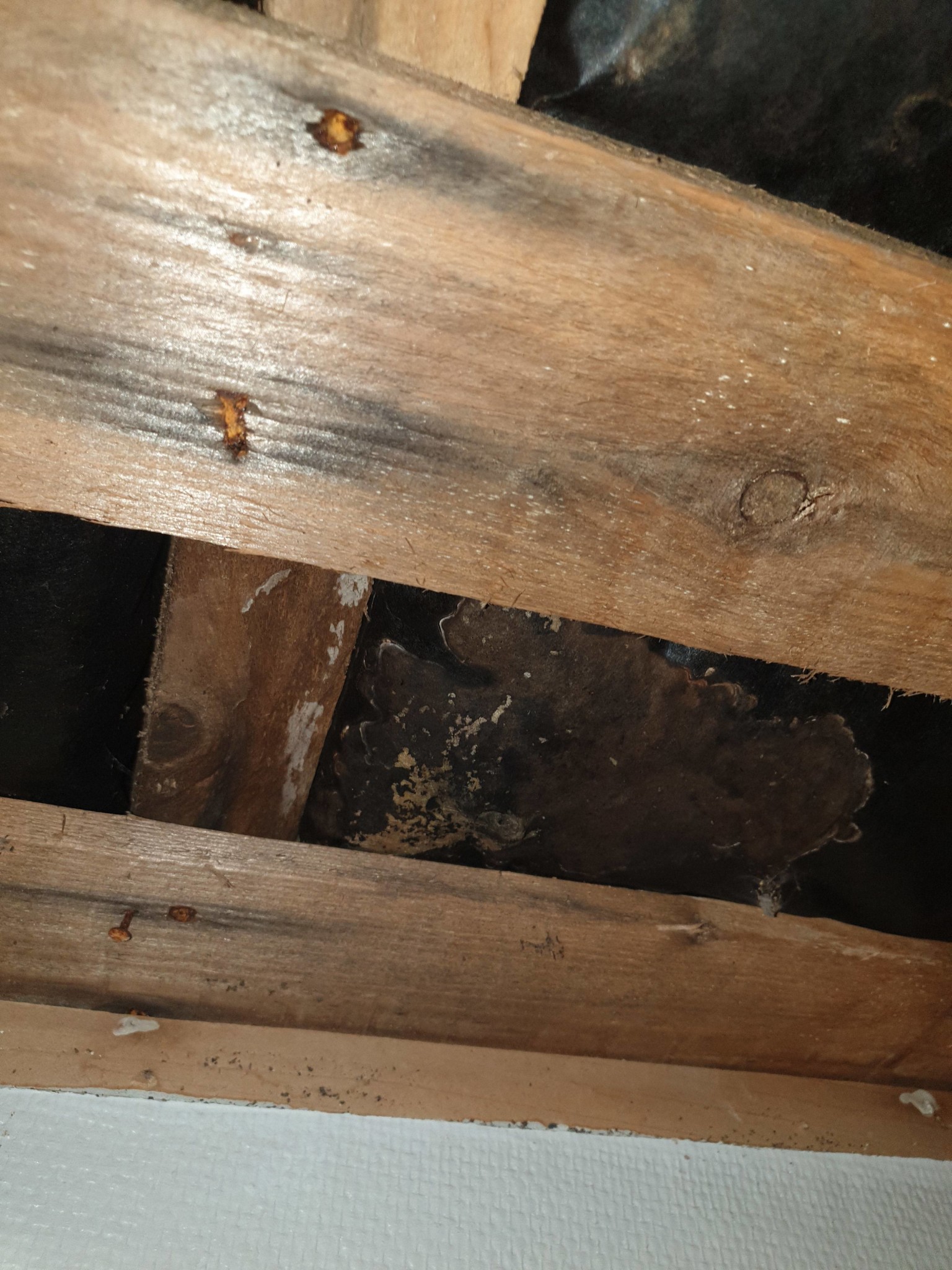

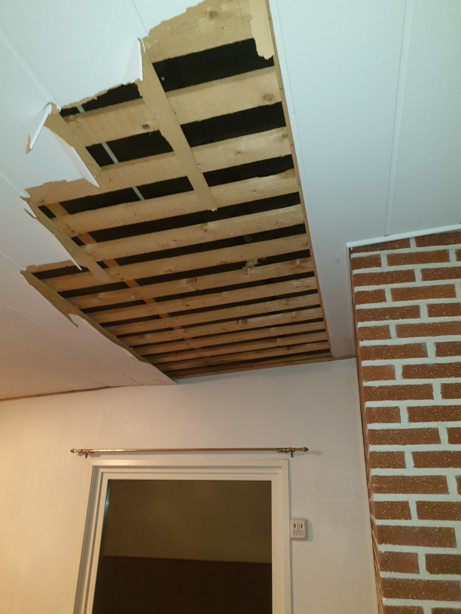

Vi köpte nyligen ett tegelhus från -64, nästan i originalskick. I vardagsrummet fanns en fuktskada i innertaket, mot ena ytterväggen. Papptaket var skadat och skadan lagades i våras, besiktningsmannen kunde inte se nån indikation på kvarvarande fukt när han mätte. Jag har nu öppnat upp. Det är torrt men finns brunaktig beläggning i underkant på isoleringen på några ställen. Följande frågor:
1. Sannolikt att det bruna är mögel? Luktar ej.
2. Bakom de tvärgående brädorna finns något svart, gått hål på något ställe och då ser det ut som glasfiberisolering. Borde det finnas några fler lager/konstruktioner ovanför isoleringen innan råsponten kommer på hus från 60-talet??
3. Hur mkt bör bytas? All isolering i den sektionen? Även väggen? Inga synliga skador där men kan ju gömma sig bakom.
Tack!

Städa bort det fula och somna om. Allt är ju sannolikt från takläckaget och så länge allt är torrt nu så är ju det som börjat dött. Nu är det bara visuellt och skadar inget mer.
Tack för svar! Menar du att jag inte ens behöver byta isoleringen som har beläggning?

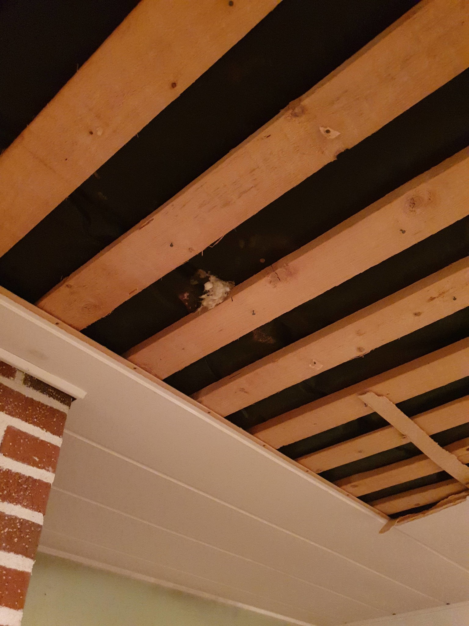

Kan det förresten vara så att det svarta skiktet (som syns bakom brädorna) är en ångspärr och att det ligger mineralull under? Jag funderar på att byta isoleringen i den skadade sektionen, men undrar om jag måste ha ångspärr i så fall eller inte. Är det svårt att byta ångspärr över bara en mindre sektion av taket, och få det tätt?
Det svarta är nog ngn form av asfaltimpregnerad papp som fungerar som ångbroms/spärr. Den kan vara en del av isoleringen, eller ett separat papplager under. Det spelar ingen roll. Precis som Stefan1972 svarade så behöver du inte göra någonting. Möjligtvis lappa med asfapapp där det gått hål i det gamla skiktet. Isf bara att klippa till lagom stora (små) bitar och kila in under brädläkten. Sedan upp med det gamla innertaket och måla. Spärrgrunda om det gamla innertaket med fuktfläck återanvänds.
