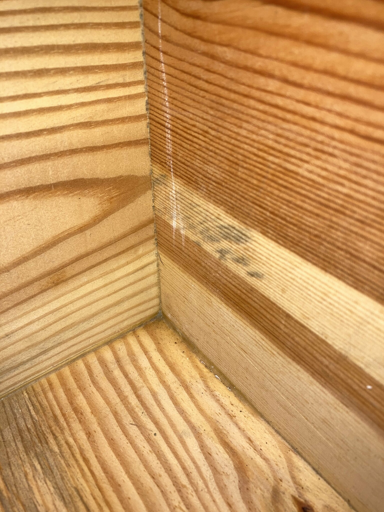

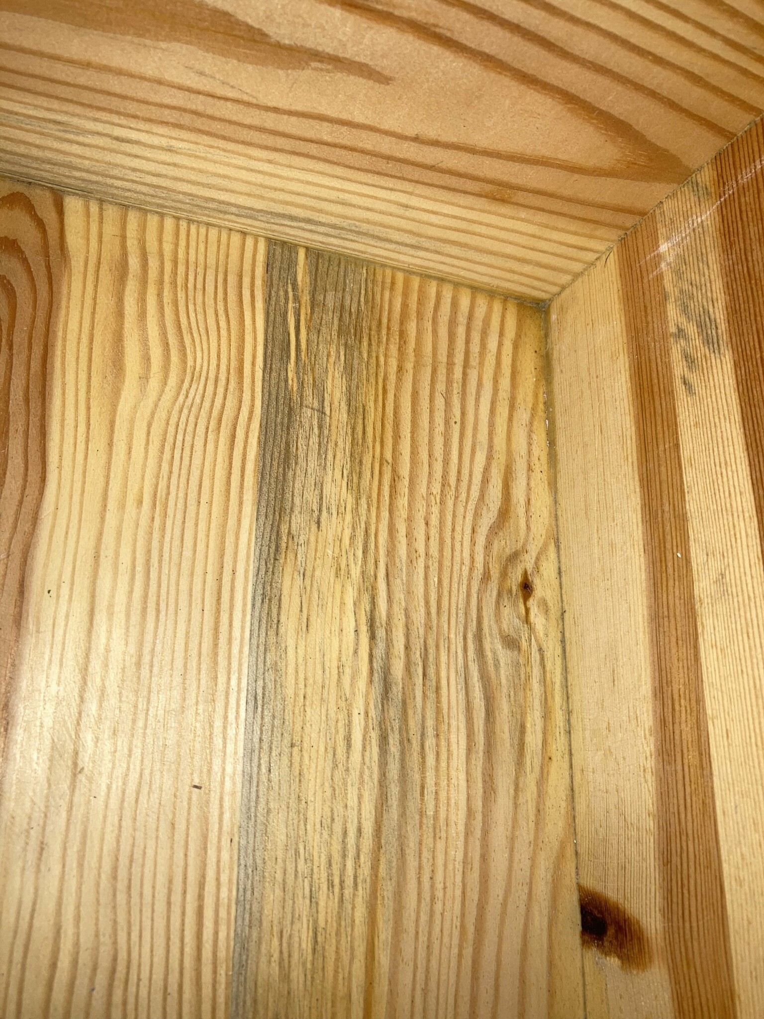

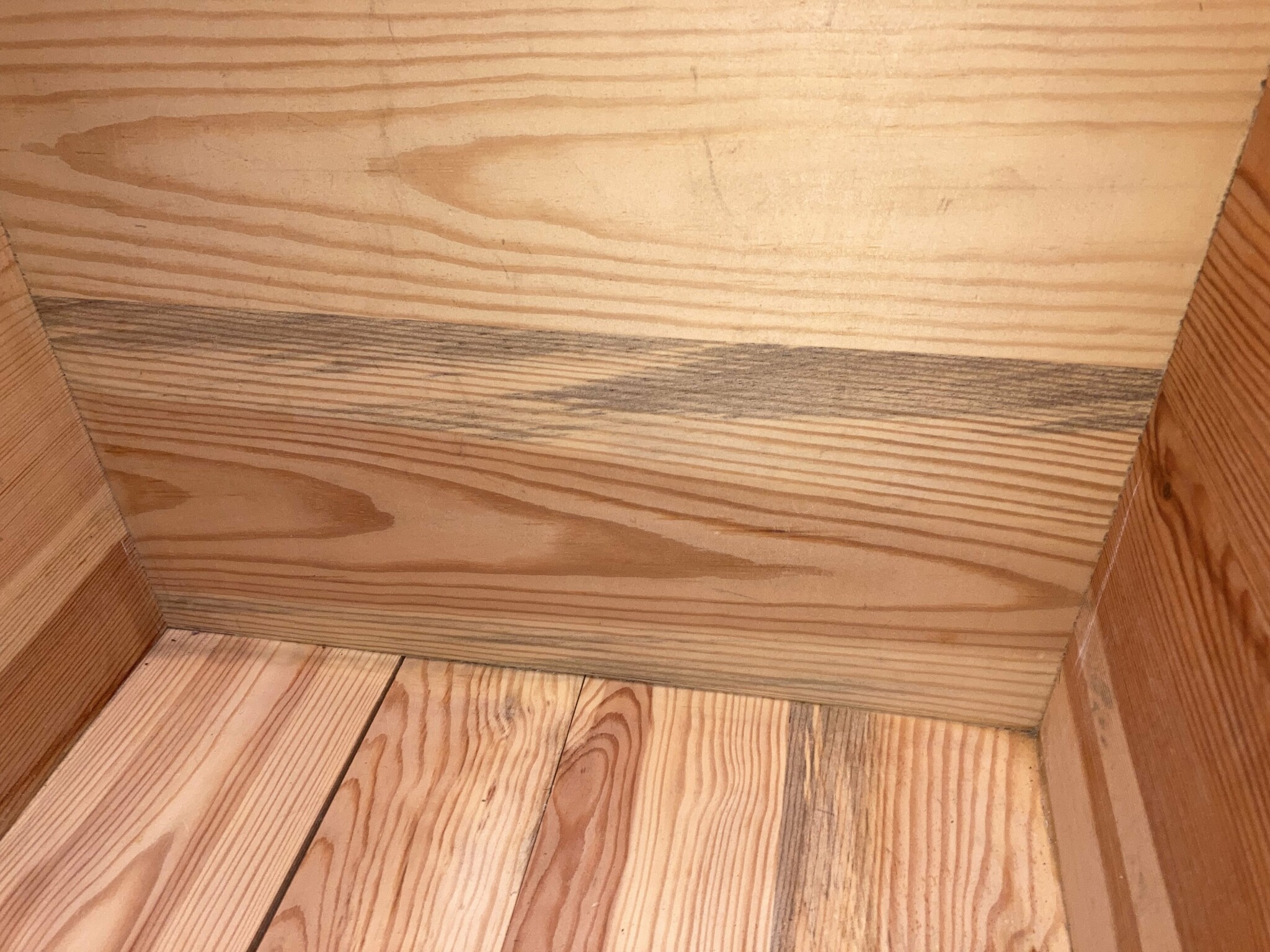

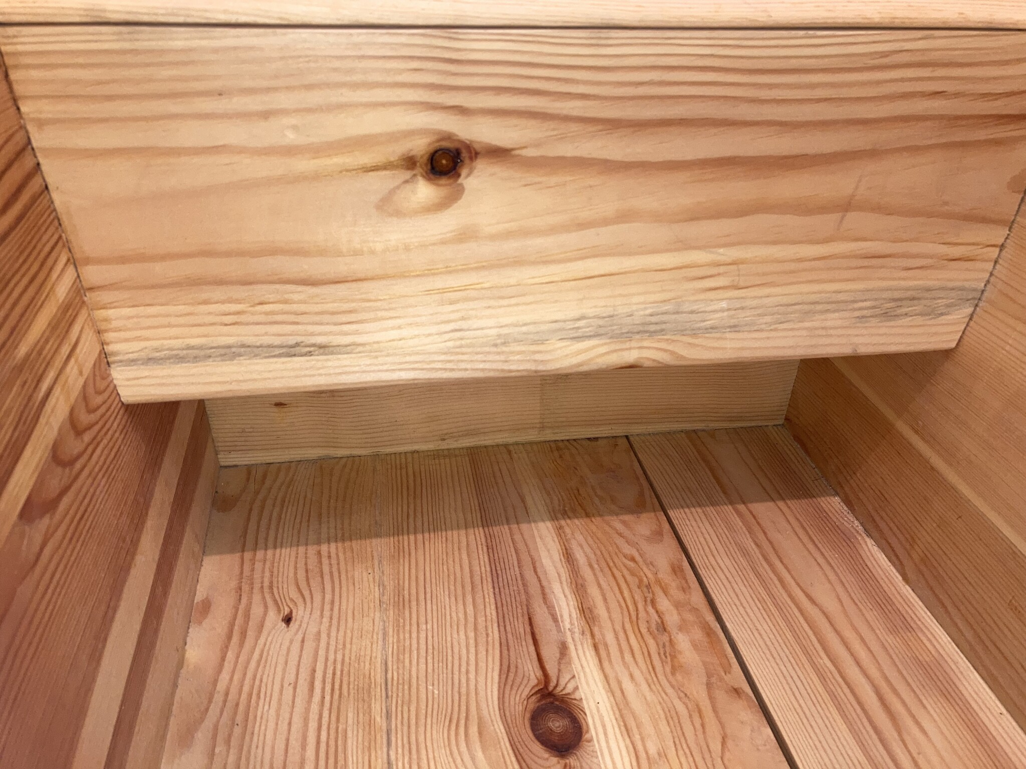

Fick med mig hem en gammal furu kista från 80 talet, fin o lackad på utsidan, insidan o lackad o upplevdes fräsch.
Men såg att det förekom en del längsgående svarta fält på några ställen. I min erfarenhet är detta mögel, men jag vet inte furu (gran?) kan få såna pigmenteringar.?
Vad tror ni?

Blåningar i virket, ej mögel är min killgissning. Mögel ligger utvändigt och går att skrapa bort.
Claes Sörmland och 1 till
Aaa, nu när jag läst vidare om blånad trä så känns det trovärdigt ☺️
