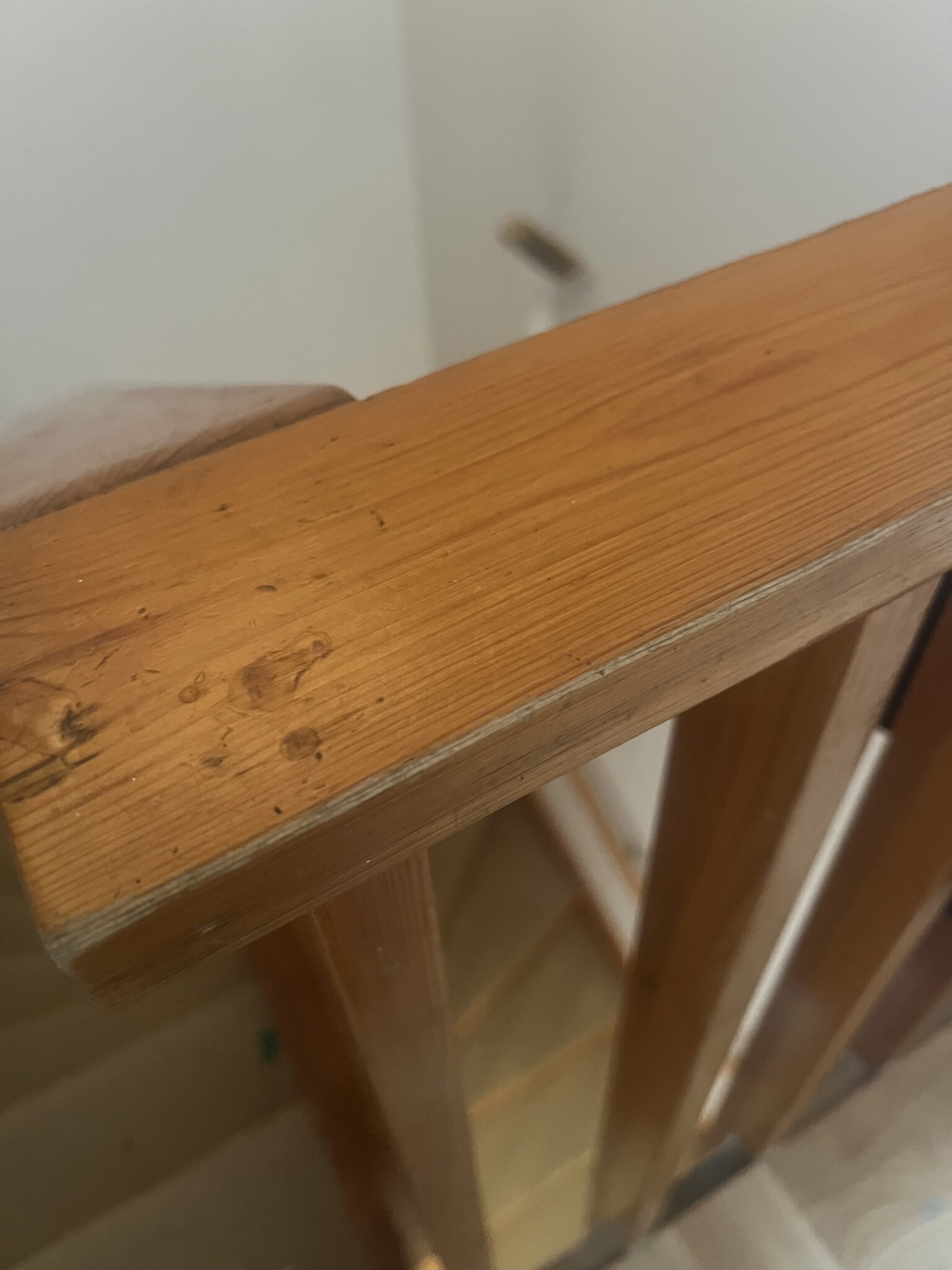

Ska komplettera en trappa med lite lister mot nytt golv och skulle vilja behandla dem så de ser ut som befintligt trappräcke enligt bild, original från 60-talet. Vet ni någon behandling som gör det snarlikt? Har kikat på Herdins lackbets, teak på furu enligt länkad pdf ser lite likt ut men svårt att avgöra baserat på bild.
https://www.beijerbygg.se/wcsstore/...1394808899804_broschyr_140506_102605_0030.pdf
  • Trappräcke i trä från 1960-talet med en varm brun färg och märken.
BirgitS
Teak är ett rätt mörkt rödbrunt träslag som är mycket mörkare än din åldrade furu.
Det är framför allt tiden och solljus som får t.ex. furu att mörkna och bli gulare. Du kan inte tänka dig att slipa ner befintlig furu; så att den blir ljus som nyköpt furu, och sen låta de mörkna tillsammans?
