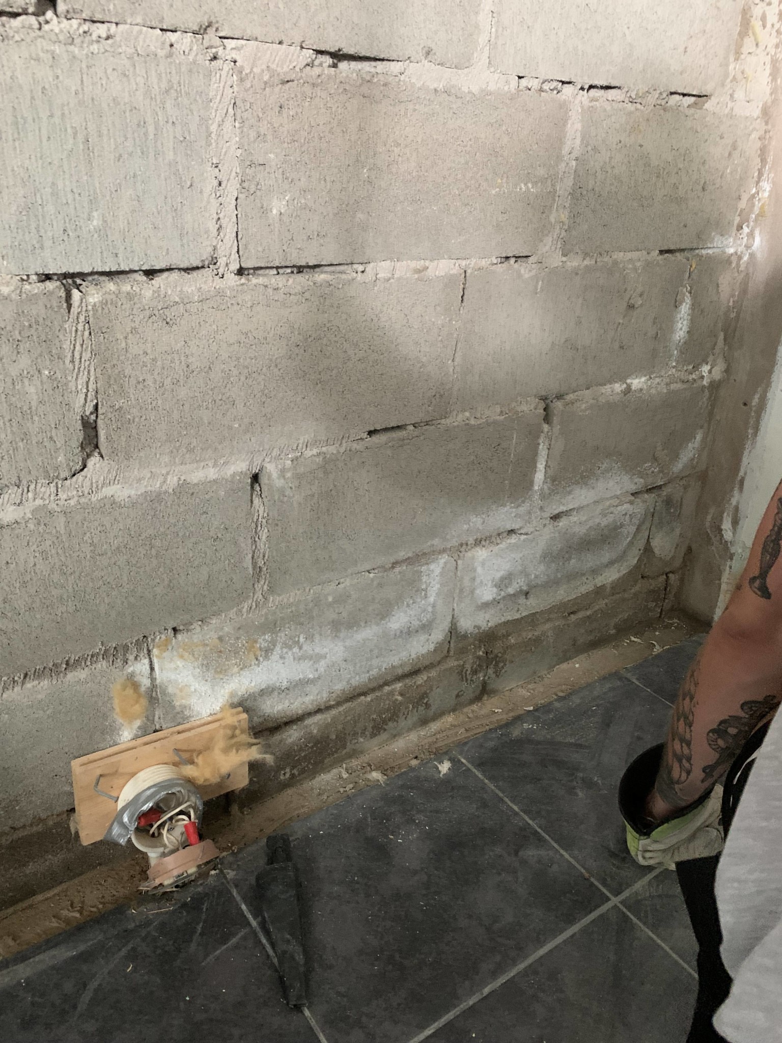

Hej! Har tagit bort en vägg i källaren då det har kommit in vatten i källaren för 2 månader sedan, Har dränerat om källaren med isodrän efter vatteninträngning . Vet någon vad detta är? kom några dagar efter jag haft igång avfuktare i källaren!!

Allting vill utjämna sig
Mängden fukt i väggen vill utjämna sig
Om du då har en avfuktare i rummet så transporteras fukt /vatten (med salter i) mot ytan, där vattnet avdunstar och saltet blir kvar (och synligt)
Ofarligt!
