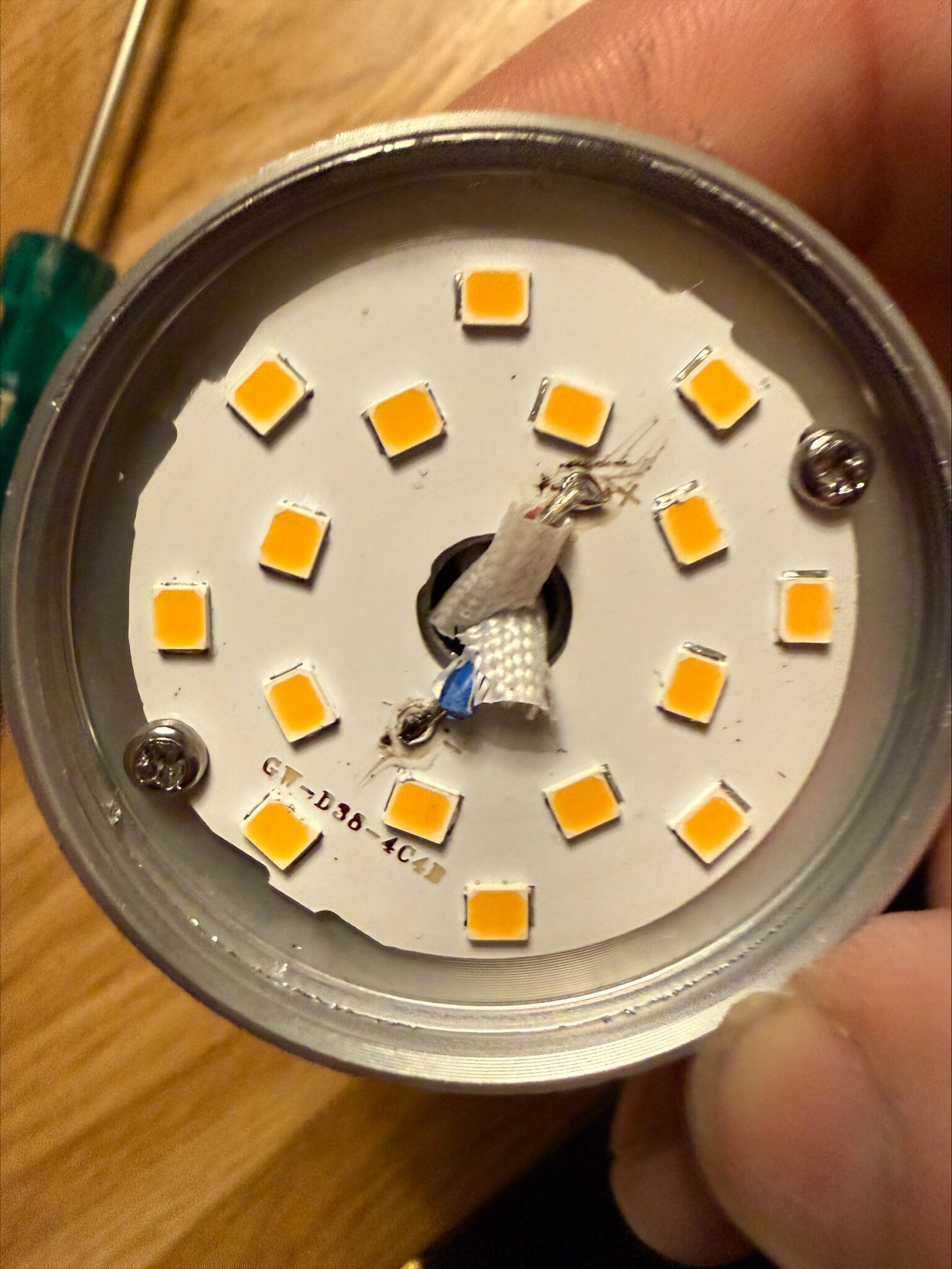

skulle behöva lite hjälp med modifiering av en befintlig lampa. Har en Macro design Orion (med 3 pendellampor), macro design specar den till 15w.
Skulle vilja ta bort en av pendellamporna och enbart köra 2 av dem. Kan jag använda samma drivdon? Tyvärr redan plockat bort drivdonet och minns ej om det vare paralell eller seriekopplat till lamporna.

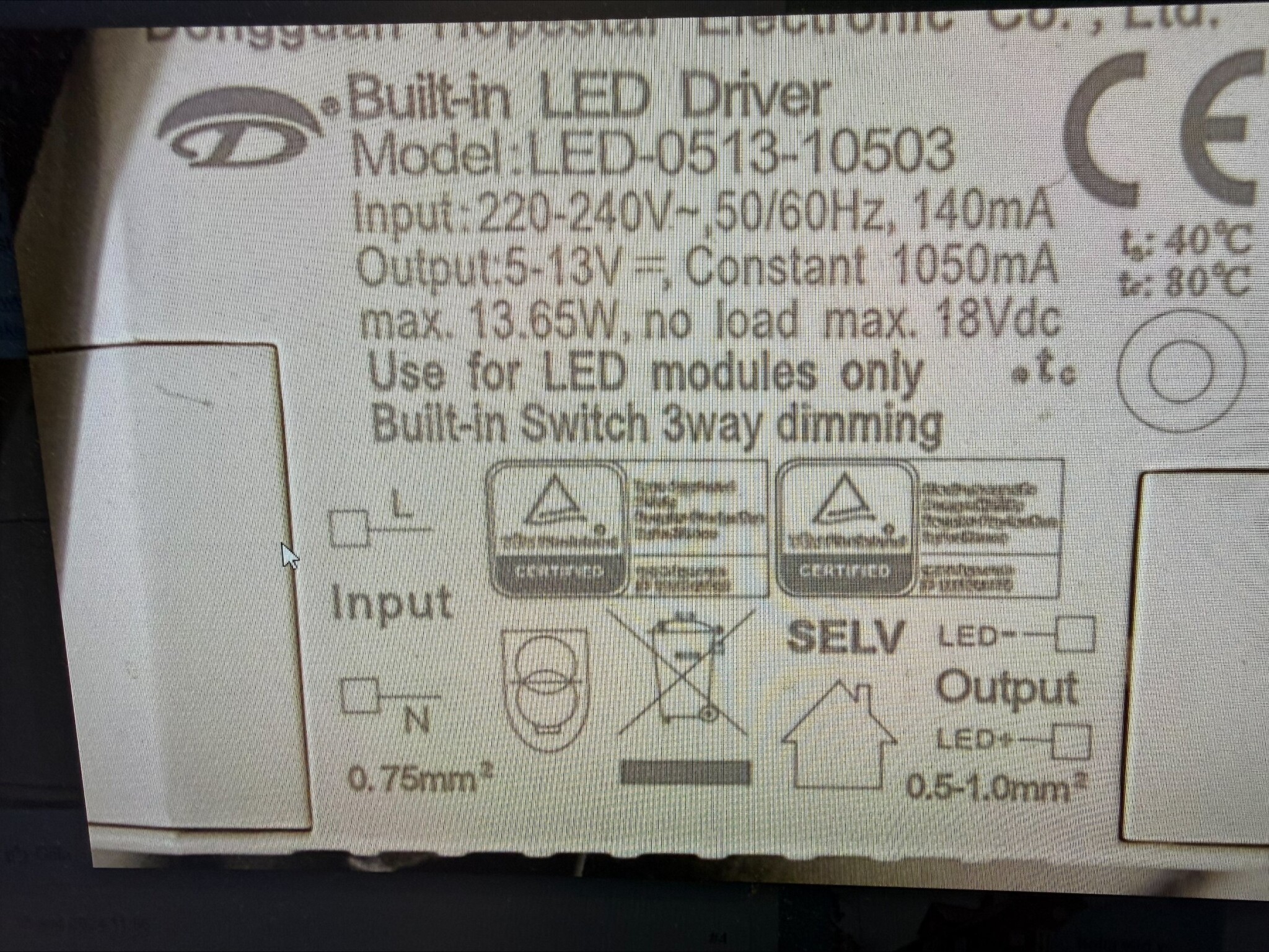

Drivdonet är konstantström, 1050 mA, 5-13V (no load max 18Vdc).
Har även även en COB LED list 3000K, 10W/m 12V IP67 (kapad till 0,7 meter). Den skulle jag vilja koppla till samma drivdon eller allt på ett nytt drivdon om det är möjligt?
Hur ska jag gå tillväga, är det möjligt eller behöver jag två nya drivdon? ett med CC 700 mA och en 12VDC till led listen?
Bifogat bild på drivdonet som tidagre satt i macro design lampan. och även en bild på en av lamporna som hör till lampan.

Drivdon för konstant ström och konstant spänning är två helt olika saker och går inte att kombinera. Jag känner inte till drivdon med dubbla utgångar CV+CC, för det saknas nog behov för det.
Så du behöver ett nytt drivdon CV 12 V på minst 10 W till LED-listen.
CC innebär alltid seriekoppling. Så dina tre (nu två) lampor ska seriekopplas. Drivdonen kan behållas, det ska fortfarande ge 1050 mA. Det är spänningen som kommer att regleras ned när du bara ansluter två lampor.
Märkdatat är dock lite märkligt med sin låga maximala utspänning då varje lampa består av ett antal små LED. Varje sådant LED-cip har troligen ett framspänningsfall på kanske 0.7 V. Dessa är då uppenbarligen parallellkopplade internt med ett motstånd i serie.

Tack. testat koppla in två lampor till drivdonet och kopplade då parallet, utan problem. Det skulle inte gå att köra lamporna från en 12v VDC ? Har läst i någon anna tråd där de antog liknade lampor var 350 mA.Bo.Siltberg skrev:

Parallellkoppling av dina två CC-lampor fungerar på så sätt att de får ungefär halva strömmen var. Det borde alltså lysa svagare? Är det ok så är det ok.
Försök inte koppa CV till lampor avsedda för CC. Då går de sönder, om drivdonet är tillräckligt starkt. De kommer kanske att lysa, en stund, innan de ger sin vita rök ifrån sig. Det brukar i och för sig lukta gott

Det kan ju tänkas att dina tre lampor var parallellkopplade och därmed fick 1/3 av 1050 mA. Men jag ser det som en felkonstruktion. Det garanterar inte samma ljusstyrka från alla tre. Finns det någon märkning på lamporna?
Den enda märkningen är CW-D38-4C4B , vet inte om det hjälper? Kan jag mäta upp de på något sätt, mulitmeter?Bo.Siltberg skrev:

Jag skulle testa dem med ett variabelt labbnätaggregat och mäta spänning och ström under försiktig ökning av spänningen, och observera ljusstyrkan.
Om man vid en viss spänning ser att strömmen sticker iväg hastigt, då är det CC-lampor. Ljusstyrkan skvallrar om vilken ström den vill ha. En lampa avsedd för 350 mA skulle nog inte må så bra av 1050 mA.
Jag finner det osannolikt att de skulle ha varit parallellkopplade, men... Så hur starkt lös de med din parallellkoppling av två - starkare eller svagare än förut? Hur lyser de med tre st parallellkopplade? Om de skulle vara avsedda för 350 mA och därmed parallellkoppling, då kommer de troligen inte att lysa alls vid seriekoppling pga att drivdonet inte kan höja spänningen tillräckligt.

Tack. tyvärr inte tillgång till någt variabelt nätaggreat eller liknande. Tycker inte det gjorde någon skillnad med ljustyrka från vardera lampa med en ,två eller tre inkopplade. Skall testa koppla dem i serie.Bo.Siltberg skrev:
Testat igen. Vid serie koppling lyser de väldigt svagt. Multimeter säger 18.8V .
Men en lampa kopplad lyser den bra, men blir väldigt varm, multimetern visar 12V. Med två lampor parallellt lyser de bra, multimetern visar 11,3V ljumna lampor. Låter som det är 350mA lampor?

Verkar så ja. Då får de för hög ström med två lampor. Du bör byta drivdon till ett som ger 350 mA och minst 10 W.
Hobbyelektriker
· Värmland, Molkom
· 27 001 inlägg
...och koppla lamporna i serie.
