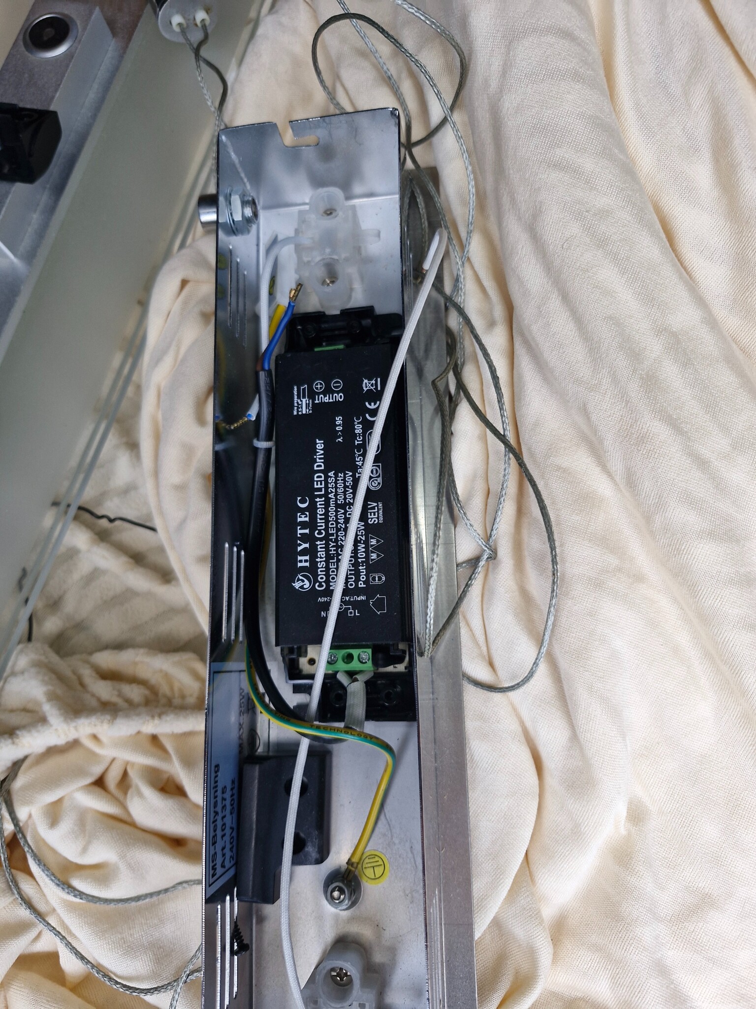

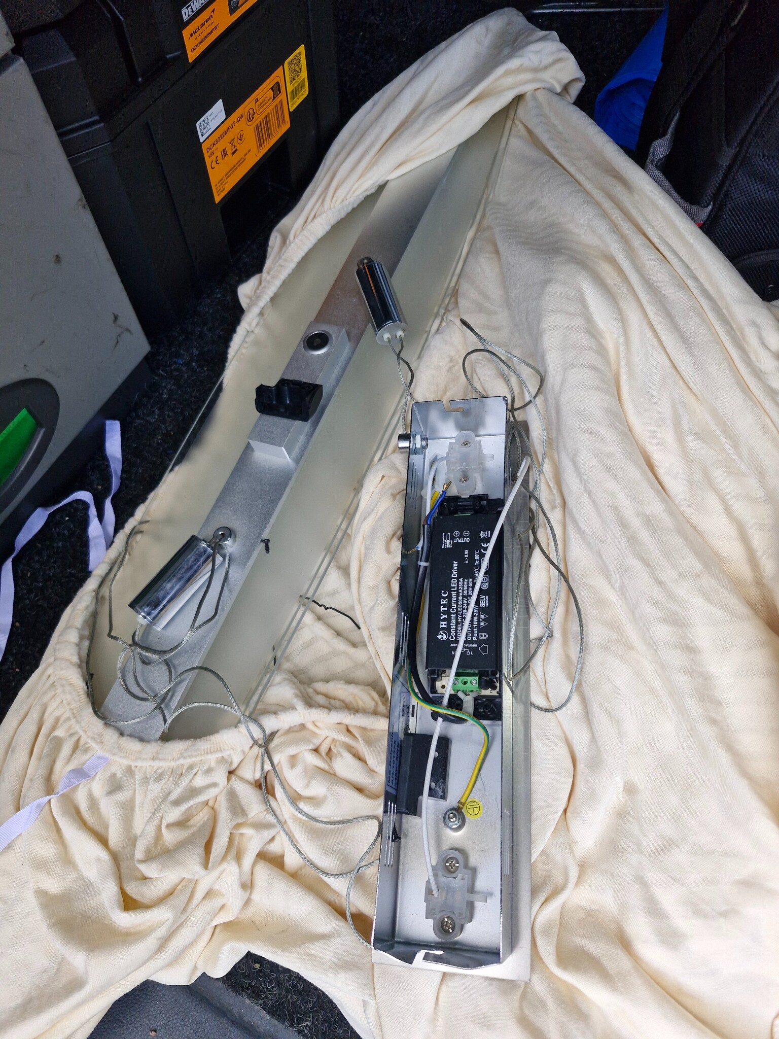

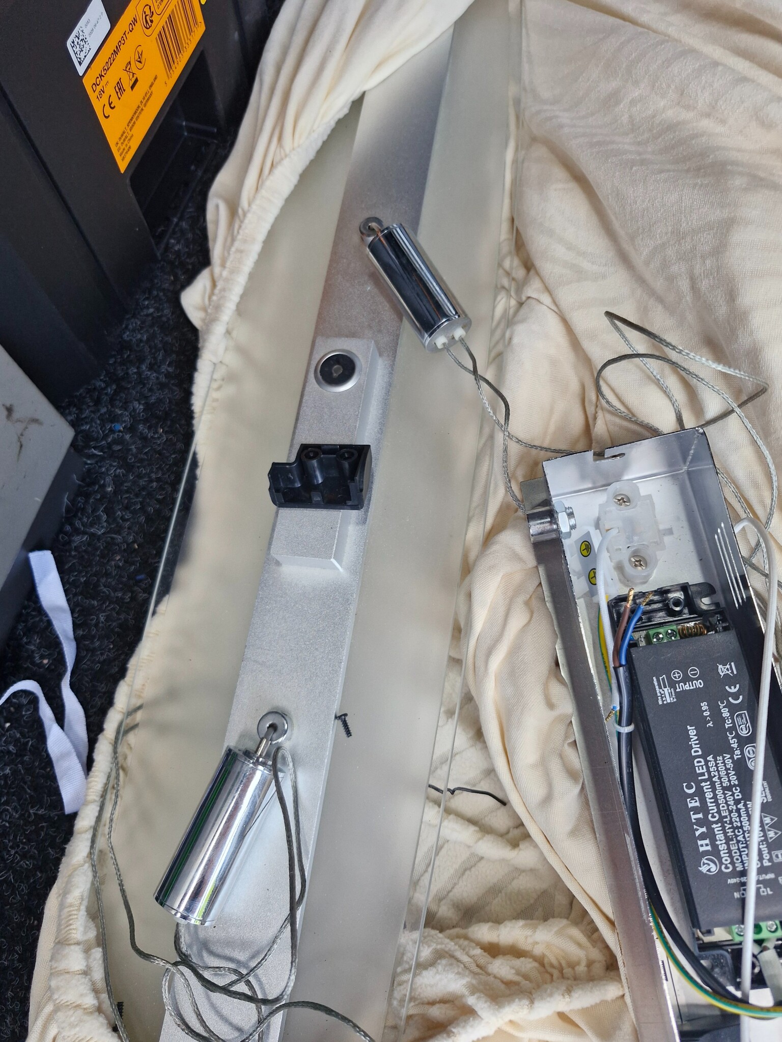

Går de att fixa denna lampa på något sätt? Den svarta saken går att byta ut vet jag men om själva lampan är trasig går de att fixa på något sätt?

Klart lampan går att laga. Du kommer med väldig knapphändig info. Vilka är de trådarna som ligger lösa och oisolerade bredvid transformatorn?

Jag har noll koll på el, så förlåt för dålig info. Lampan ligger just nu i bilen bara därför allt är löst.
D
Du har en konstantströms-LED-armatur. I dessa är ljuskällorna seriekopplade
Hur många ljuskällor har lampan? Det räcker med att en är trasig eller har glapp för att allt ska slockna.
En annan möjlighet är att trafon/drivdonet är trasigt.
En tredje möjlighet är att det är något som ligger före armaturen som inte lirar med den, t ex en inkompatibel dimmer. Har lampan bytt plats nyligen? Är den dimrad?

Vet inte exakt, hur många ljuskällor. Och är de möjligt o fixa ?
Drivdornet är trasigt men den går att byta ut har jag hört.

Om du nu vet att det är trasigt så har du ju förklaringen. Skaffa ett motsvarande och som passar.

Även när man byter ut drivdornet så fungerar de inte. Tänkte mer att själva lampan är trasig och om de är möjligt att fixa den

Är det rätt drivdon då? Är drivdonet på bilden det nya? Har du en bild på det gamla? Kanske det skall vara konstanspänning istället?

Enligt hobby elektrikern så funkade de nya drivdornet. Och de är inte den på bilden

Vi kommer nog inte vidare om inte du kan visa båda drivdonen.

Den fungerande har jag inte, de va en annan som hade den och sa att den va fungerande

Ok, det handlar inte bara om att drivdon skall fungera, de skall också passa i apparaten map ström, spänning och effekt samt ev dimbarhet. På dina bilder har du en ledare i vägen för en del av texten så jag kunde inte läsa allt men pröva du att införskaffa ett drivdon med samma egenskaper som det gamla hade.

Hade en drivdon med samma egenskaper som den gamla. Med dim osv. Men han hobby elektrikern sa att själva lampan e trasig o de bara o slänga den

Ok, med befintlig information går det inte att säga mer. På vilket sätt skulle armaturen vara trasig då? I så fall har någon ledare lossnat eller, troligare, någon av lamporna i armaturen gått sönder. Nu skrev du att du inte visste hur många ljuskällor armaturen hade, men med konstantströms-LED räcker det att en lampa är trasig för att hela slingan skall slockna. Det brukar vara svårt/omöjligt att byta lampa i konstantströms-armaturer. Så din hobbyelektriker har kanske rätt.
