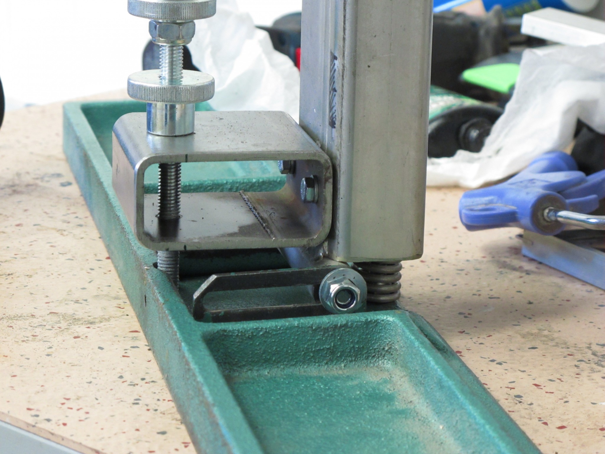

Det här är ju en urgammal tråd, men jag modifierade maskinen ytterligare lite grann efter att det hade visat sig att den här typen av hyvel har ett anhåll som visserligen är styvt och stöddigt, men med en infästning som är alldeles för klen. Det leder till att när man riktar för att få raka bitar med två av ytorna i 90 grader, så kan det bli bara "nästan" 90 grader mellan ytorna. I vissa fall blir det då så att felen adderar sig.
Jag gjorde en bordsskiva i våras, som efter limning visade sig vara böjd som en gammal ostkant. Bordskivan skulle ha s.k. bread boards, dvs en bräda tvärs i varje ände. Det går ju inte med en ostkant. Den enda rimliga lösningen var att såga upp skivan med sänksågen, steloperara anhållet på ett gasnska taffligt sätt, rikta om, och limma ihop igen. Skivan blev således 14 mm smalare än vad beställaren (dottern) hade tänkt sig.
När bordprojektet var avslutat konstruerade jag om anhållet, så att man kan justera in det till perfektion. Ställskruven låses med en låsmutter, och som ett kuriosum är fjädern i botten är gjord i utskiljningshärdad Inconel X750. Det tog bisarrt lång tid att kapa fjädern för övrigt. Inconel är besvärligt. Se bild:

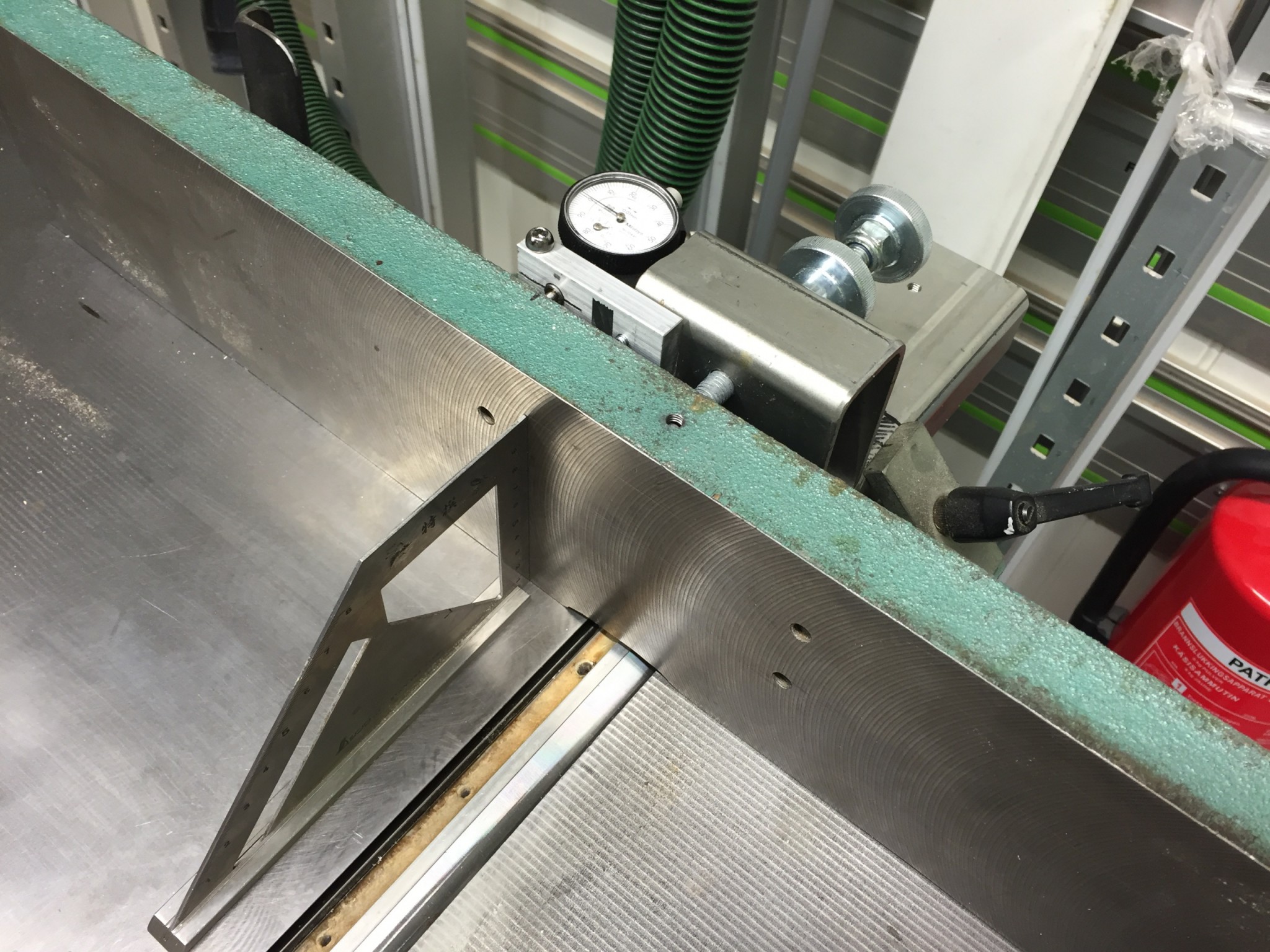

För att man skall kunna justera in anhållet med bästa precision monterade jag en indikatorklocka permanent på anhållet:
Jag ville rapportera hur det hela slutade, eftersom jag misstänker att fler än jag har problem med den här typen av anhåll. Jag har fjädrar till 12 anhåll om någon vill ha. Jag måste bara komma på ett sätt att kapa dem först utan att man hinner bli galen. De lettrade muttrarna hittade jag på Hornbach. Indikatorklockan i min bra-att-ha-låda med mätverktyg.

Nyttan med fjäder:Daniel_N skrev:
För att slippa problemen med glapp i infästningen och justeringen har jag satt alltihop i spänn med en fjäder. Anhållets infästning är ledad kring en lång skruv som det sitter en Nyloc-mutter på i den översta bilden. Fjädern trycker på anhållet och anhållet trycker på justeringsskruven. Därmed blir det alldrig något glapp. När man använder anhållet för kantriktning kommer man att trycka arbetsstycket mot anhållet. I och med att allt är i spänn, kommer överkanten inte att flexa.
Tekniken med att fjäderbelasta skruvinfästningar för att ta bort glappet utan att allt blir stumt är även tillämpad i infästningen av givaren till planbordet.
Med risk att jag inte riktigt fattat...fjädern tar alltså upp spelet i den nedre leden av anhållet? Är det inte risk att man trycke ihop fjädern om man trycker för hårt långt ner på anhållet? Eller den är för kraftig för det?mattiasp skrev:Nyttan med fjäder:
