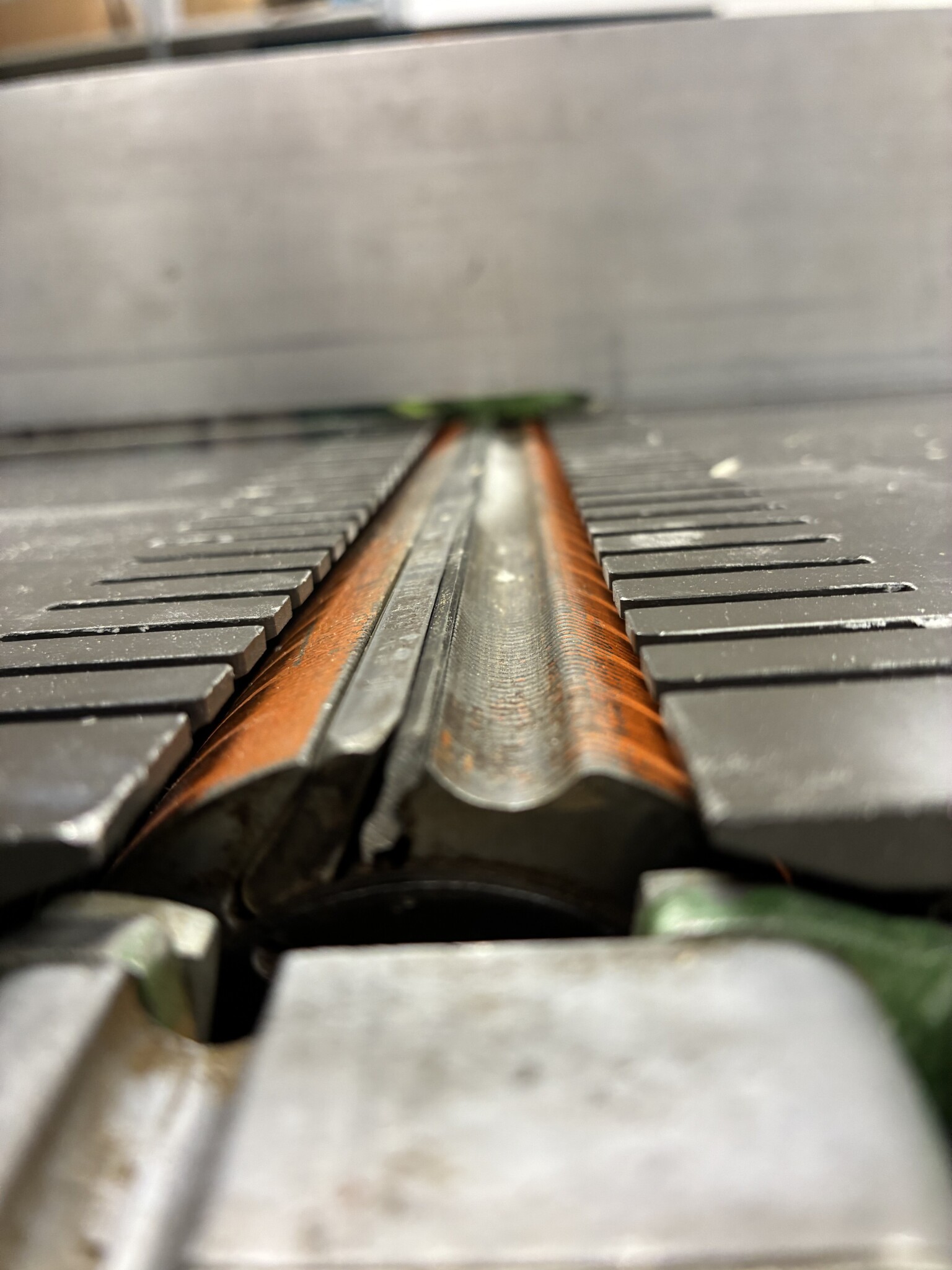

Har problem med en riktplanhyvel från inca med tersakutter. Tog bort skärstålet för att kolla dess skick. När jag sätter tillbaka det får jag det inte att fastna igen. Som jag förstått ska stålet låsas automatiskt av centrifugalkraften när man startar maskinen. Vet någon vad jag gör för fel? Har borstat Spåret försiktigt med en pensel men ingen framgång. Tacksam för kloka råd!

Vad händer när du snurrar kuttern för hand? Flyger de ur?T tobiasdagoo skrev:Har problem med en riktplanhyvel från inca med tersakutter. Tog bort skärstålet för att kolla dess skick. När jag sätter tillbaka det får jag det inte att fastna igen. Som jag förstått ska stålet låsas automatiskt av centrifugalkraften när man startar maskinen. Vet någon vad jag gör för fel? Har borstat Spåret försiktigt med en pensel men ingen framgång. Tacksam för kloka råd!

Starta inte kuttern med motorn förräns du ser att de sitter säkert..
stålet läggs i en skena med en klack i ena kanten. se bild. när man startar motorn ska stålet klämmas fast med hjälp av centrifugalkraften. stålet flyger inte ur men låser inte heller fast som det är tänkt.Frustrator skrev:

Lite oskärpa i bilden, visst sitter stålen åt rätt håll?

Kan du lyfta låsmekanismen manuellt?
