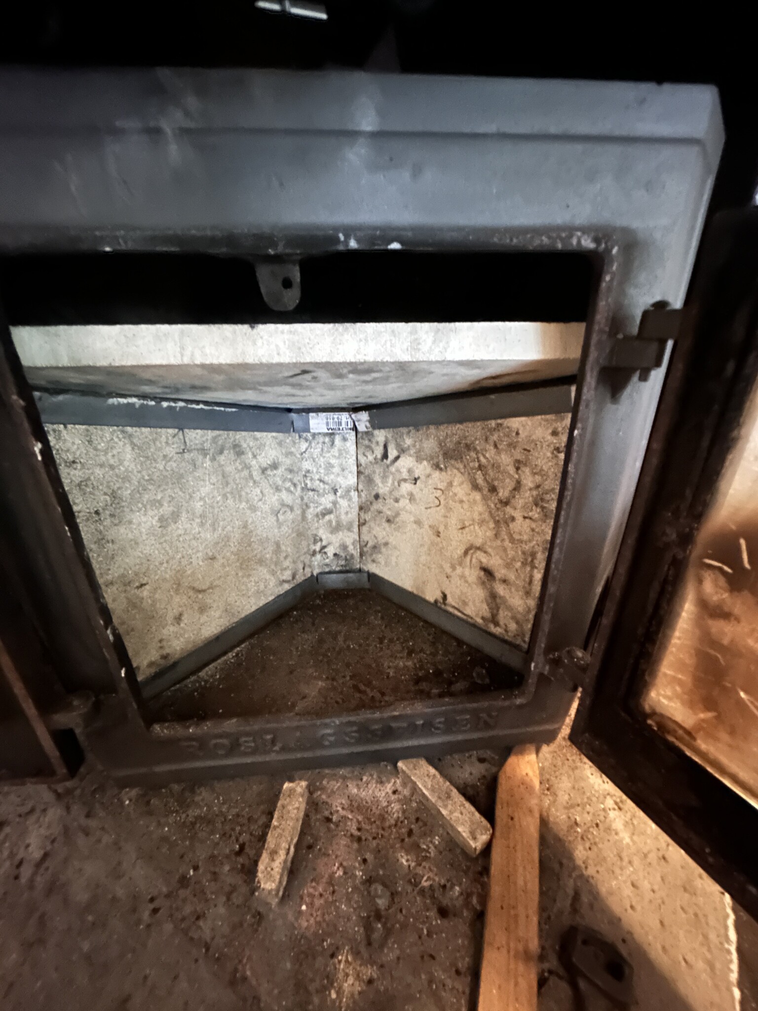

Modifiera Roslagsspisen, lilla trekanten.
Jag bockade vinkelprofiler och satte in vermikulitskivor som jag sågade till.
Fick en hel annan förbränning.
Glöm inte att ta bort stålpinnen som reglerar spjället när du stänger dörrarna och ställ spjället på helt öppet samt ta bort roostergallret i botten.

Tack för bilden, har en mycket bättre idé om hur jag ska få till det nu! Har nog samma variant som du, med ett luftintag på vardera sida, så jag testar att låta dem vara som de är.G garoto skrev:Jag bockade vinkelprofiler och satte in vermikulitskivor som jag sågade till.

Jag har fått för mig att det kommer att brinna sämre utan rostret för att det då inte kommer någon luft underifrån, men du verkar inte ha haft den erfarenheten?
Nej, jag läste det någonstans och har en nyare kamin på ett annat ställe och den saknar det. Plus svårt att få ner skivorna hela vägen och få plats med profilerna som ska hålla skivorna om du har det kvar. Viktigt dock att låta lite aska alltid ligga kvar på botten som skydd.L lirael skrev:Tack för bilden, har en mycket bättre idé om hur jag ska få till det nu! Har nog samma variant som du, med ett luftintag på vardera sida, så jag testar att låta dem vara som de är.
Ett tips är att göra mallar i kartong innan du börjar såga ut vermikulitskivorna. Är lite trixit att få till dom rätt.
