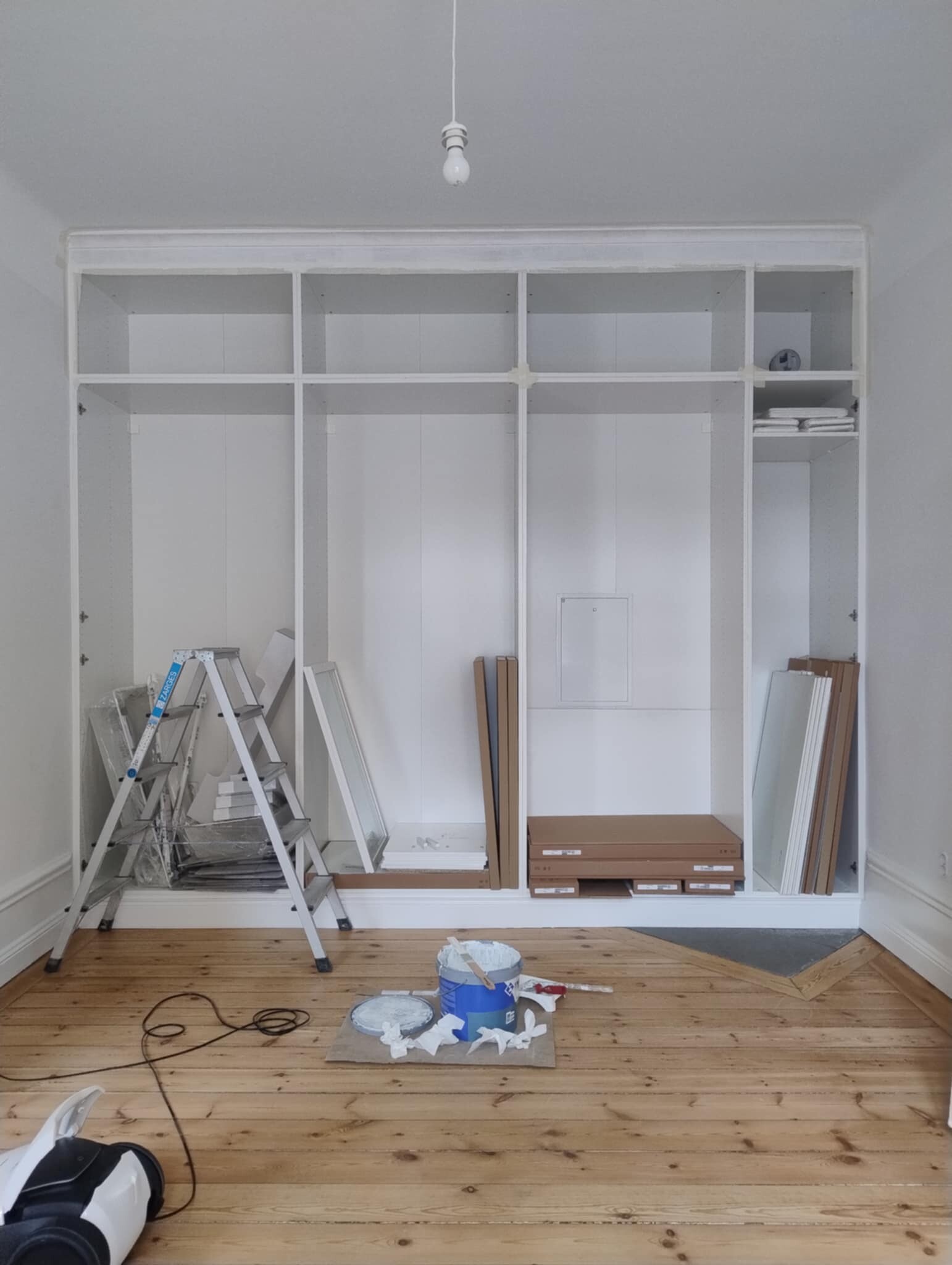

Håller på att bygga PAX garderob med en extra rad stommar ovanpå nedkapade så att de är 50 cm till. Det blir alltså två kvadratiska dörrar på en 100 cm bred stomme.
SItter med ritnignar nu och ska beställa egna dörrar från CNC:ade MDF skivor som ja g sen skickar på lackning.

Nyfiken på den där ritningen som visades i en tidigare tråd. Någon som vet vart den kommer ifrån? Egengjord? Stämmer väldigt bra överens med mina egna mätningar iaf =)
Inte helt klart än. Men här kan man iaf se ganska bra hur det är tänkt.
238 cm höga garderober som står på en socken ca 5 cm hög, sen 50 cm höga garderober ovan (så att det blir kvadratiska dörrar). sen en liten väggsnutt med hålkälslist oven för att få en inbyggt känsla.
