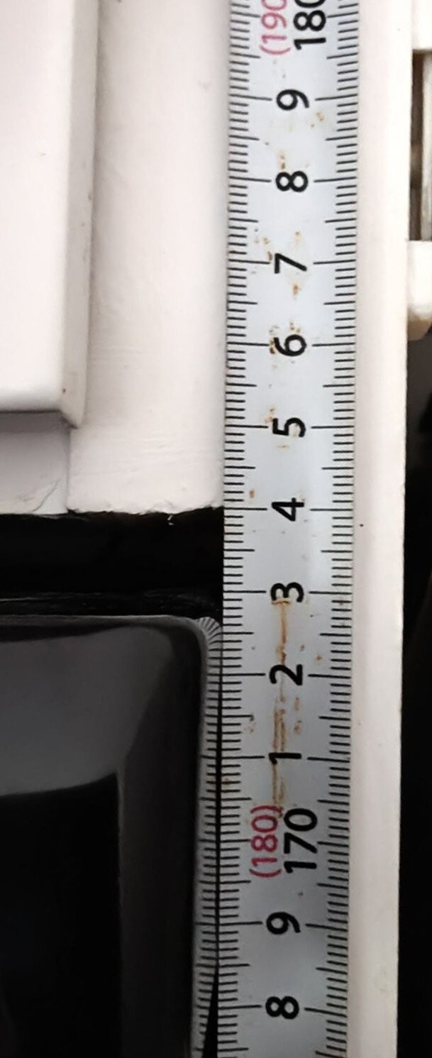

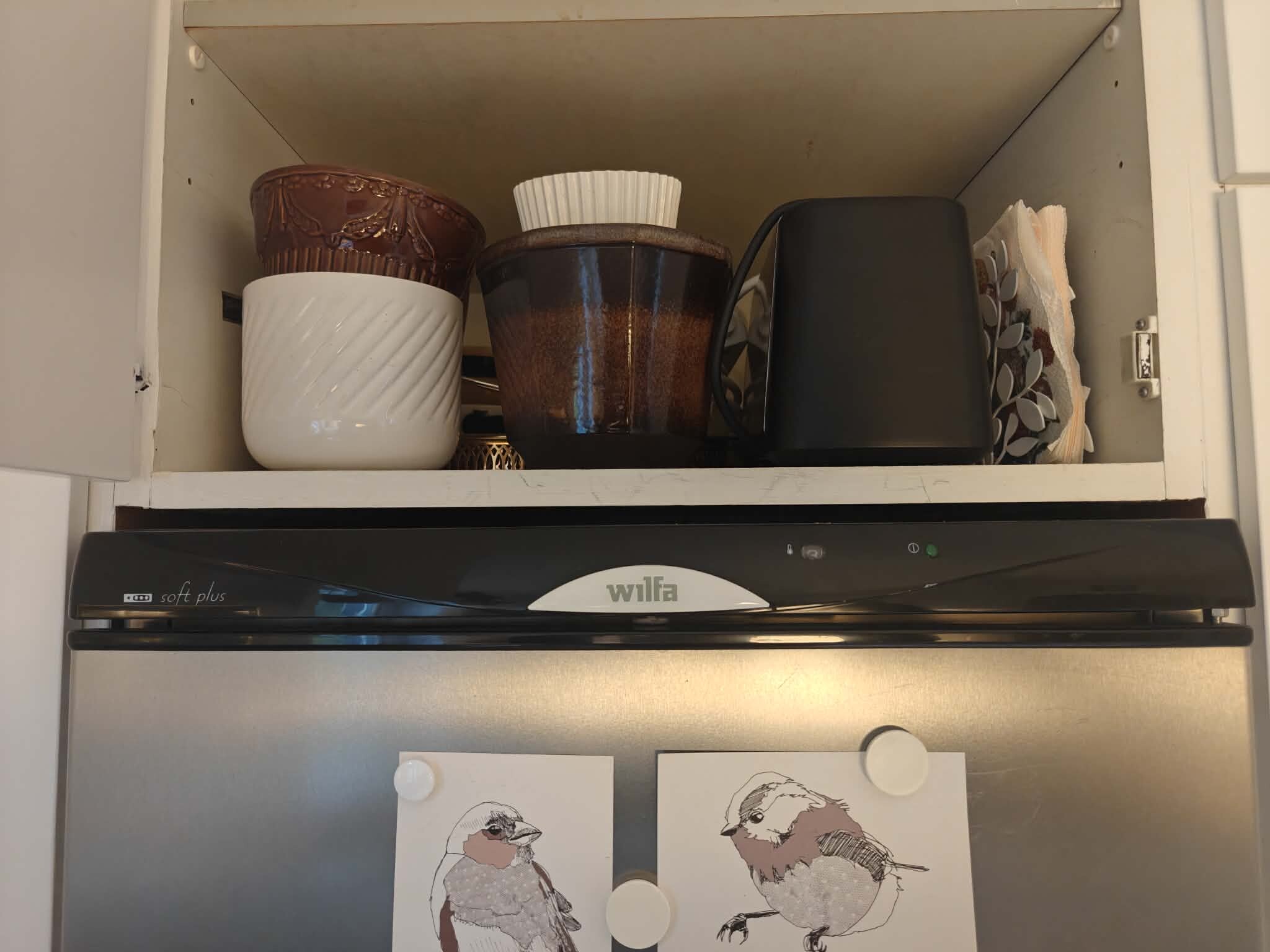

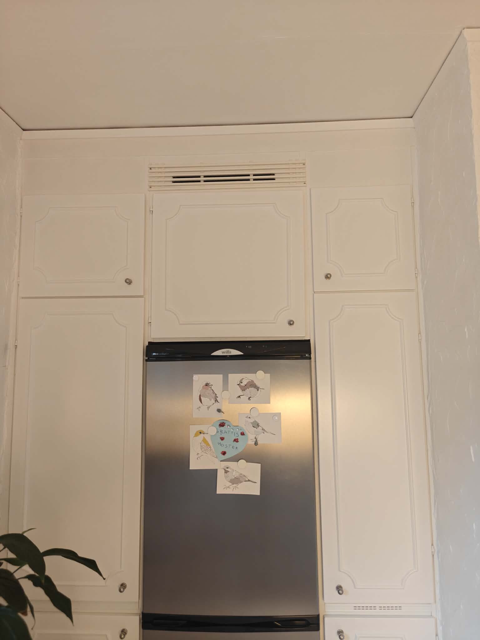

Jag skulle behöva lite tankehjälp. Nytt massivt golv lagt och efter detta så går det inte att att få in en ny kyl/frys-kombo på höjden. Det nya kyl/fryspaketet är 176cm högt så det saknas ett par centimeter.

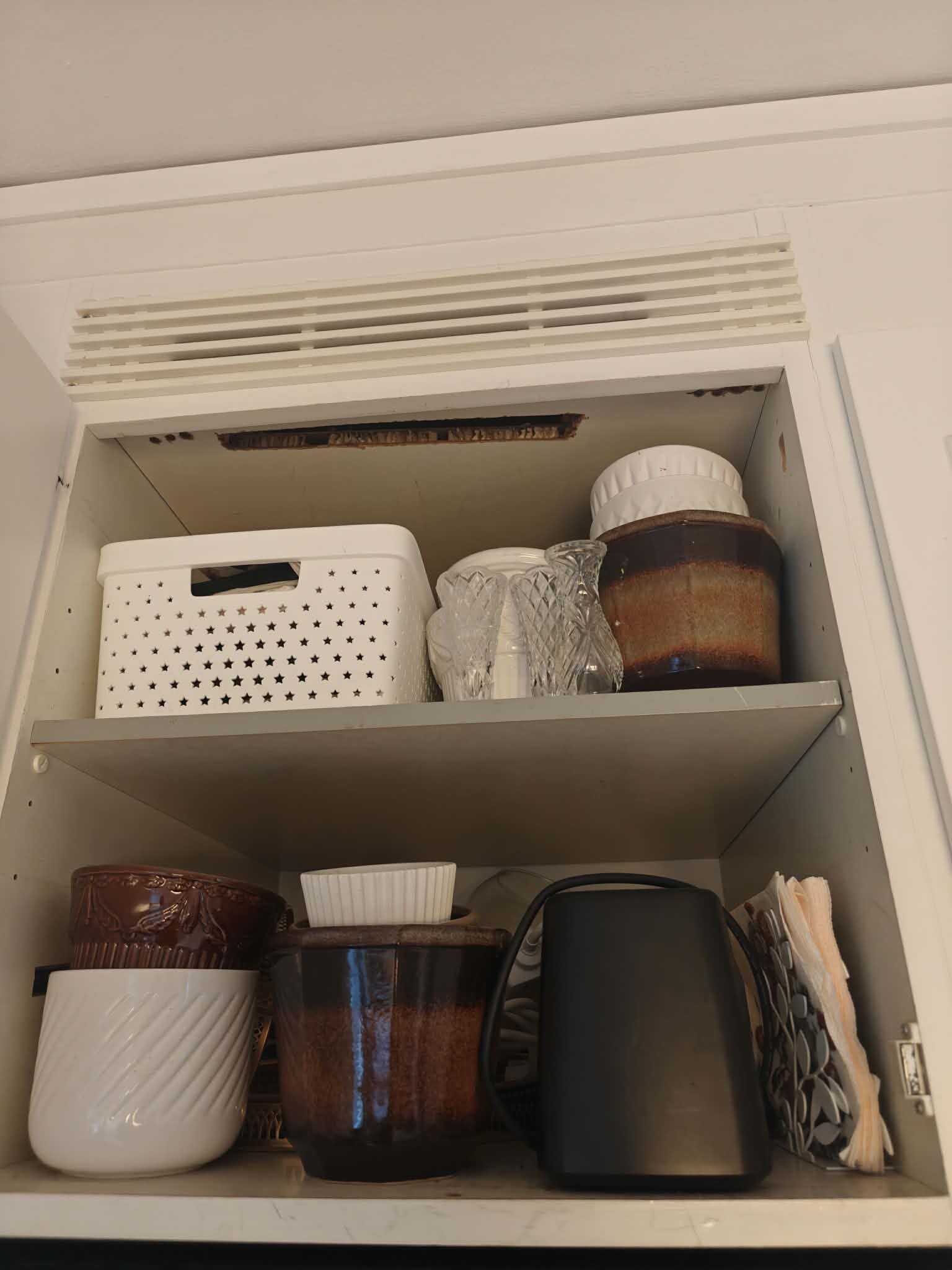

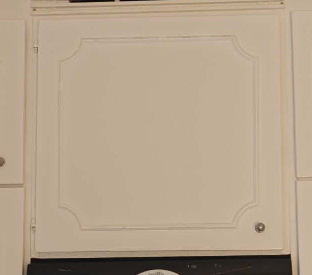

Min tanke då är att plocka ner överskåpet och kapa med tre centimeter så det blir en glipa för luften att cirkulera bakom ny kyl/frys.
Utmaningen är att få till dörren eftersom denna har snickeridetaljer som är centrerade. Klurar på om man på något sätt kan knacka loss detaljerna och kapa ner dessa så det blir mer propotionerligt men det är som sagt detta jag skulle behöva ha lite tankehjälp med.
Någon som har haft liknande utmaningar?

  • Köksskåp och kyl/frys, med barnteckningar på dörren. Utmaning att passa in ny kyl/frys p.g.a. höjd. Överskåp och snickeridetaljer syns.
  • Måttband visar 74 cm mellan köksskåpet och golvet där en ny kyl/frys inte får plats.
  • Överskåp med olika köksföremål och vit ventilationsgaller upptill. Skåpet övervägs att kapas för att passa ny kyl/frys.
  • Överskåp ovanför kylskåp med diverse prylar; krukor, brödrost och fat, samt frontpanel på kylskåpet märkt "Wilfa" synliga.
  • Överskåp i köket med snickeridetaljer diskuteras för modifiering för att passa under ny kyl/frys, ca 176 cm hög, med luftcirkulationsglipa.

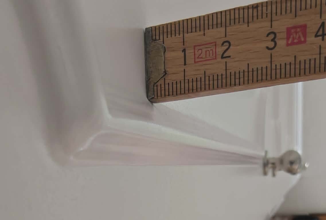

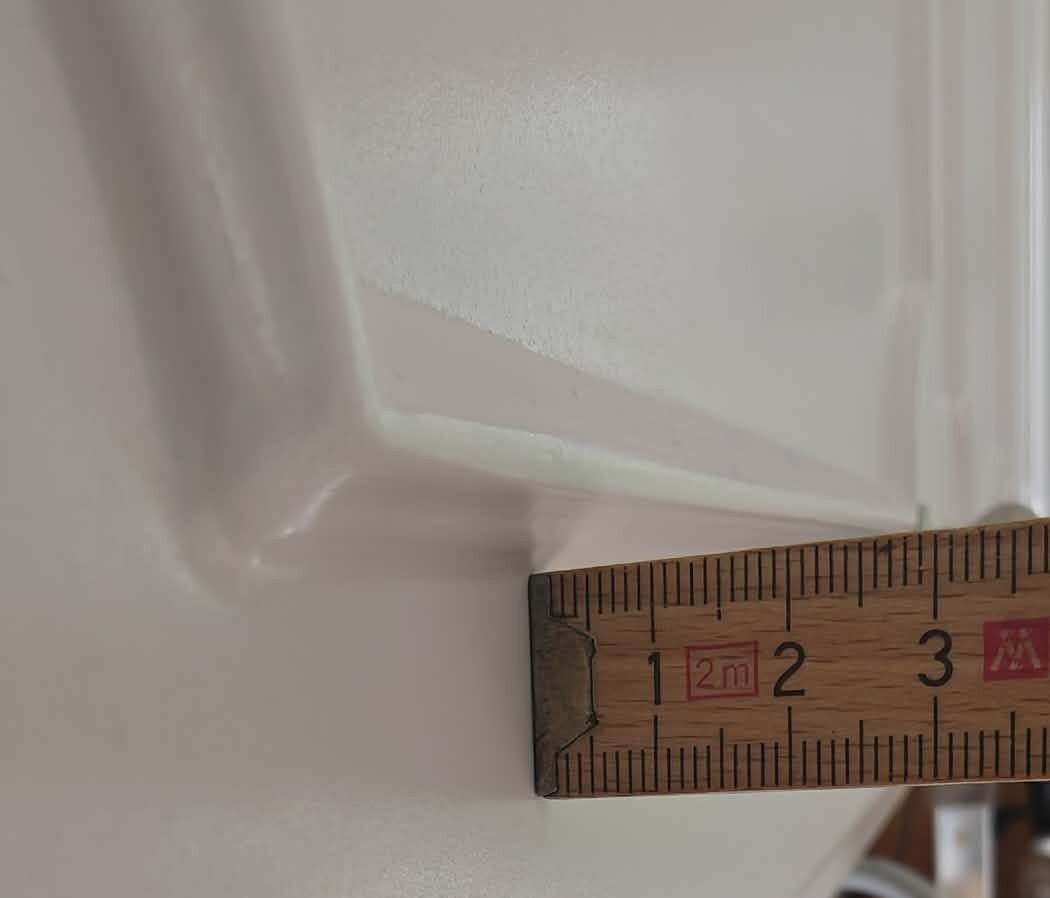

Kapa luckan, fräs nya spår och spackla igen de gamla spåren.
Tack för svaret. Vill du utveckla lite vad du menar med att fräsa nya spår eller du menar att man har fräst ut detaljerna ur luckan och inte limmat dit dem? 🤔
  • Närbild på vit skåplucka med spår, trälinjal i centimeter visas lodrätt bredvid spåret.
  • Trälinjal mäter spårfräst detalj på vit dörr eller lucka, med fokus på precisionsarbete och hantverk.

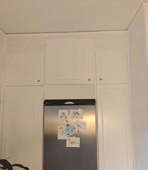

Det är inget alternativ att höja upp skåpet och gallret ovanför? En list ovanför sidoskåpen som linjerar med mittenskåpets nya höjd kanske gör att det ser mer harmoniskt ut?
mexitegel
Å, tyckte det såg ut som frästa spår 😂, men det är ju lister.
fredrikhemma

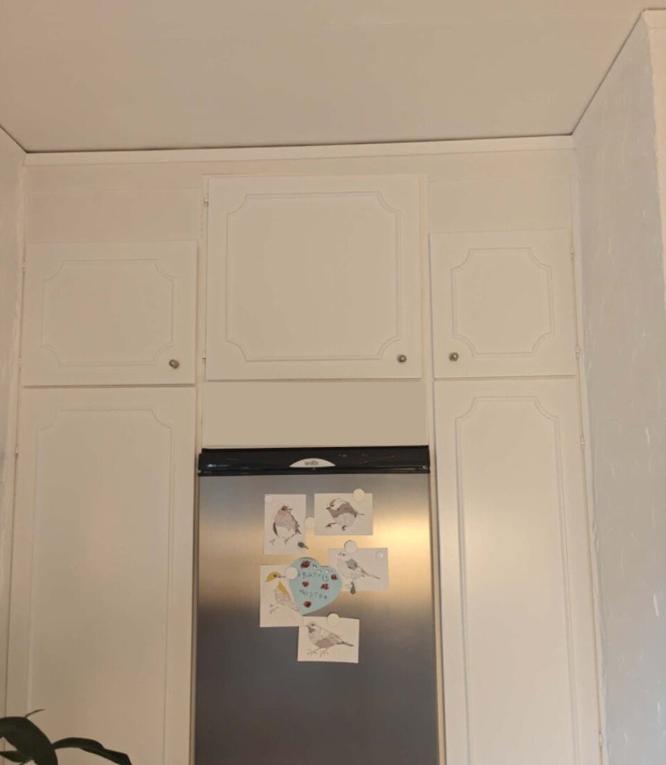

Mycket bra tanke. Sambon kom med precis samma idé för en stund sedan just med tanke på linjerna. Jag får hem kyl/frys nästa vecka så återkommer i början på augusti med uppdatering på hur det blev. :)
Kurtivan
Jag skulle, om möjligt, höja upp skåpet så att underkant linjerar med skåpen bredvid och sedan köpa nytt galler att sätta mellan kylen och överskåpet. Ser mer konstigt ut nu (att de linjerar i överkant) än vad det kommer att göra upphöjt.
fredrikhemma
Tack för svaret. Jag tänker mig i stil med detta.
  • Inbyggd kylskåp med vita skåpluckor runtom och teckningar av fåglar fastsatta på kylskåpsdörren.
