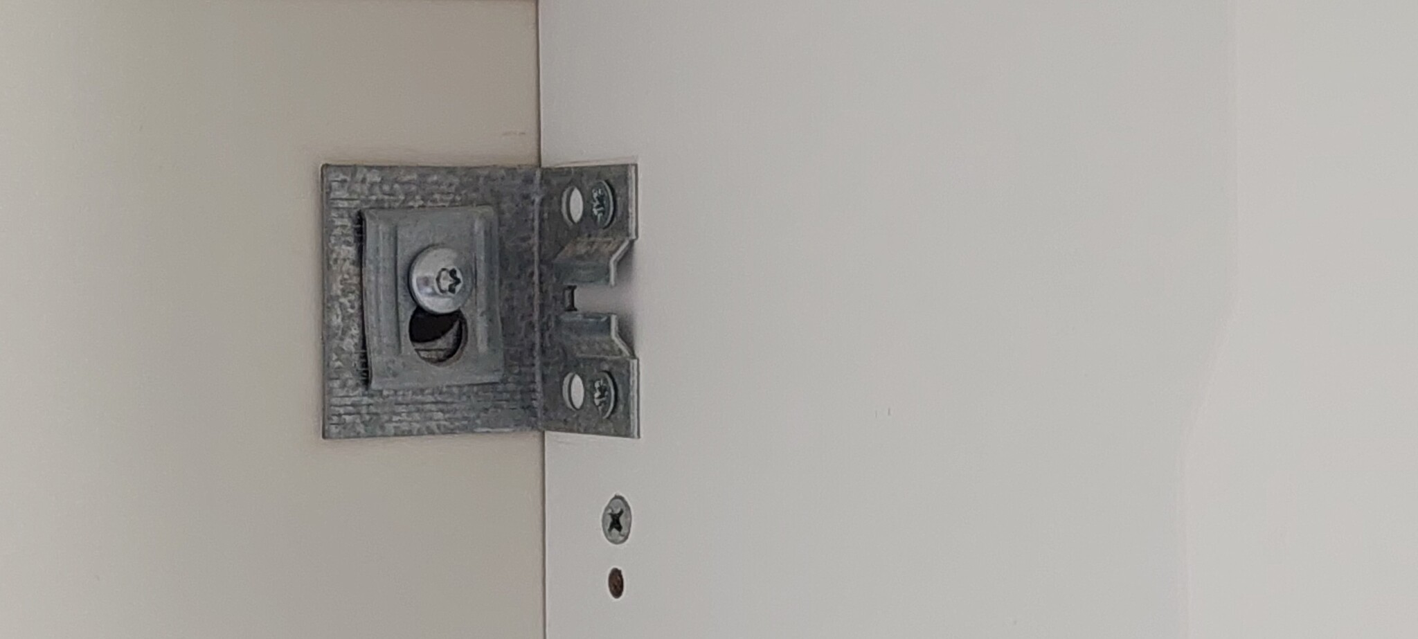

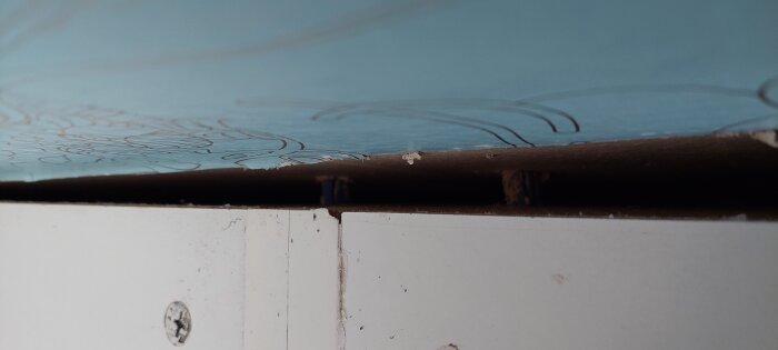

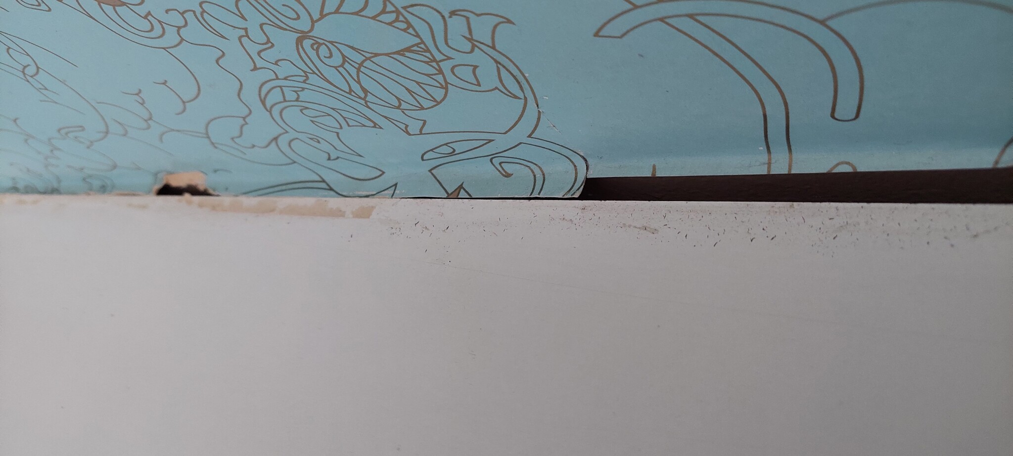

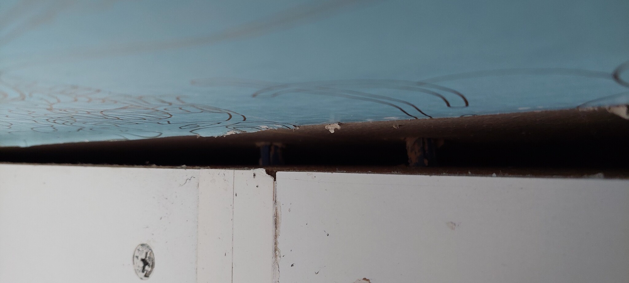

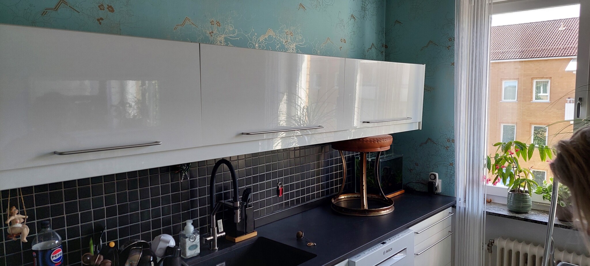

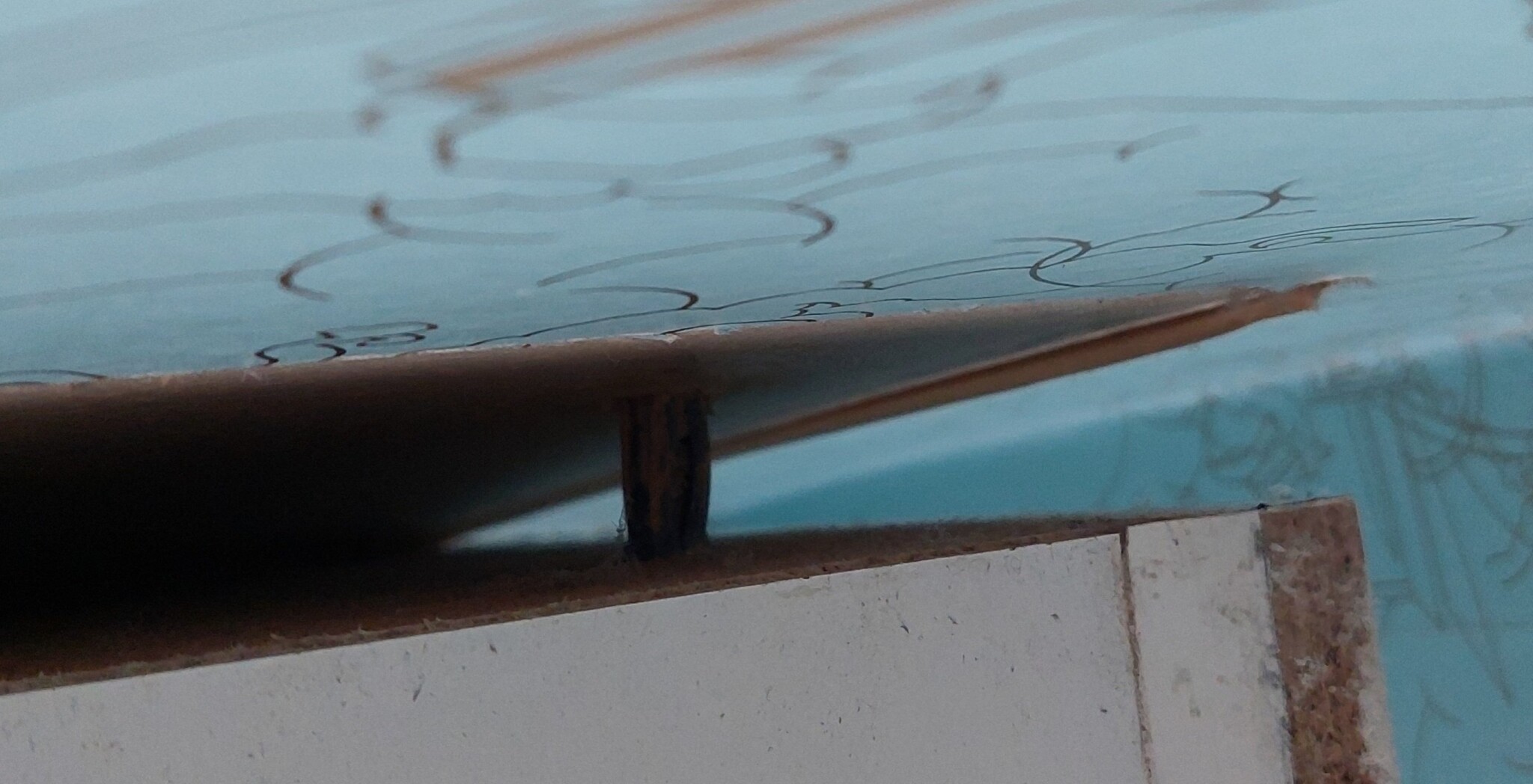

Fick plötsligt ett akut problem i min flickväns lägenhet. Upptäckte att köksskåpen börjar släppa från väggen. Tömt skåpen och ställt en pall under tillfälligt och funderar nu på hur jag går vidare??. Frågan är om alla skåpen behöver tas ned eller om det kan funka att plocka ur de gamla pluggarna som släppt och stoppa in nåt starkare . Hört att det finns kemiska pluggar men inget jag använt tidigare. ?? Skåpet längst till vänster sitter dikt an men de övriga har släppt i ovankant rätt mycket ca 2 cm. Jag behöver ju kolla hur djupa hål det är för ny plugg. Det ser ut att vara de klassiska blå 10 mm som sitter där nu vilket ju känns galet klent till ett köksskåp med porslin. Tips på hur ni hade gjort?

Fråga nummer ett: Vad är väggen gjord av?
Glömde jag ju skriva. Det är betong.

Bostadsrätt. Jag löste det med nya bättre plugg . Borrade djupare hål . Slapp ta ner skåpen .
