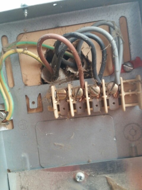

Vad har du för radiatorer, 230 el 400 v ?? Hur gamla är dom ??
Vid 400 volt finns ju oftast nolla framdragen, och det är den man använder för central styrning av nattsänkning, nollan behövs ju inte för att driva radiatorerna.
Jag hade så på mina radiatorer jag monterade 1992.
Jaha, där ser man!
Tror det är 400 V, blev dock lite fundersam då den radiatorn jag tittade på hade nollan samt 2 av 3 faser dragna vidare (vet ej var) men en av faserna slutade här. Se bild.
Så via nollan kan man styra börvärdet? Kan man fortfarande förmedla är-värdet från en gemansam sensor per rum?
