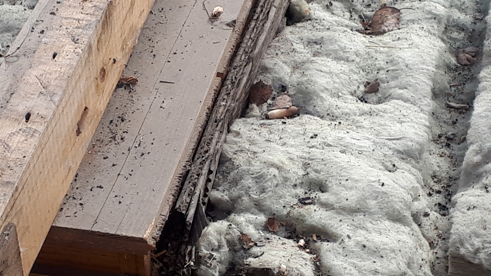

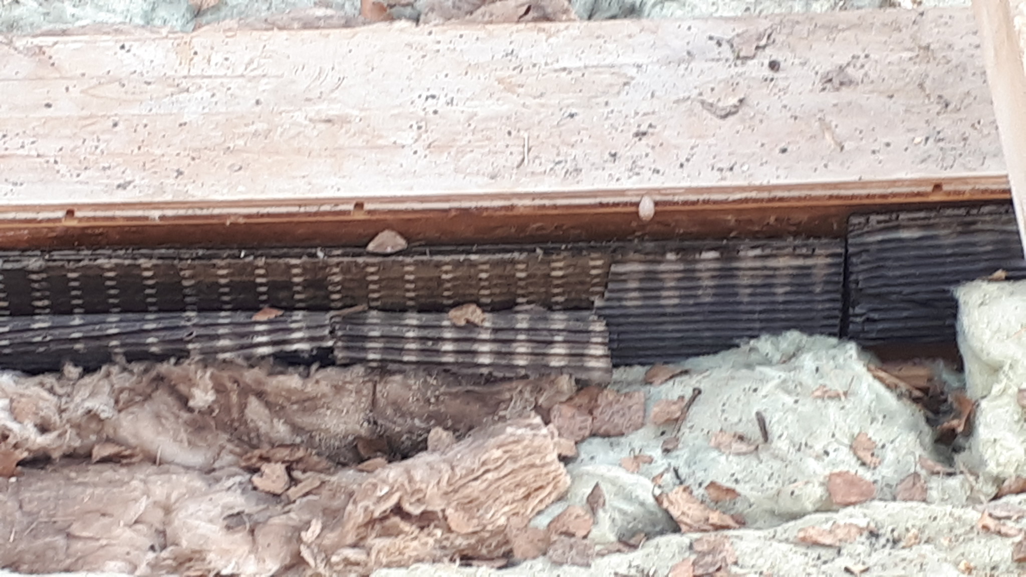

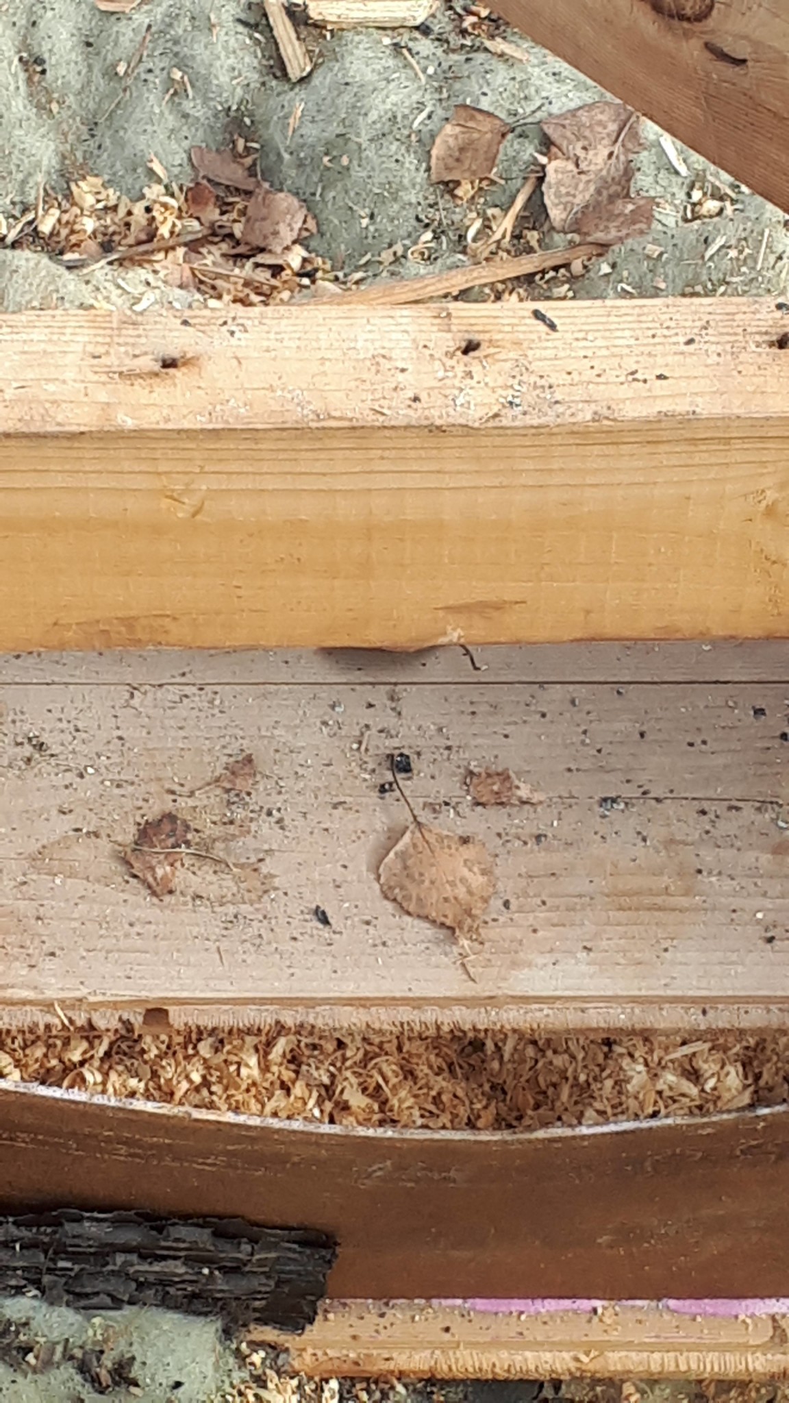

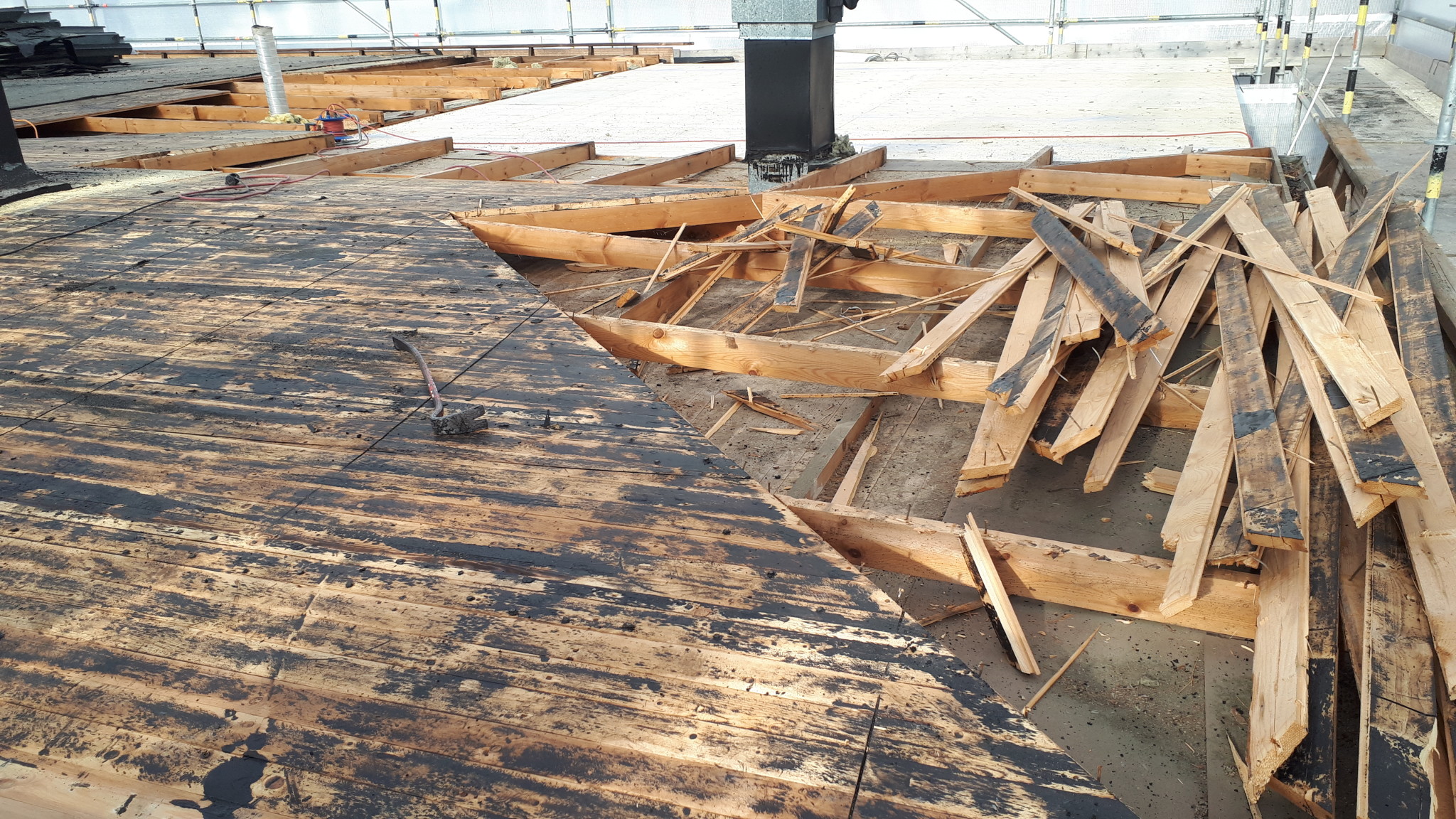

Här renoveras ett elementhus från Mockfjärd. Det platta taket är försett med med förhöjningar som bildar flera "kullar" på taket. Detta för att öka avrinningen. Tilluft finns i kanten i taket. Isoleringen består av cirka 15 cm spån. På kullarna är det fyrkantiga ventilationsskorstenar för utluft. Element ligger under regelkonstruktionen. Dock färre över garaget. Det finns inte mer än 10-20 cm extra utrymme på ovansidan för mer isolering. Det är alltså olämpligt att försöka spara energi denna väg. Ett ofantligt arbete med dyra kostnader kommer knappast tillbaka.

Bilder från pågående renovering i Uppsala. Notan kommer på kommunen...
Uka Zeciri
Varför får kommunen betala?
Det är deras hus. Orsaken är en felrenovering där de spikade igen luftspalten mm.
