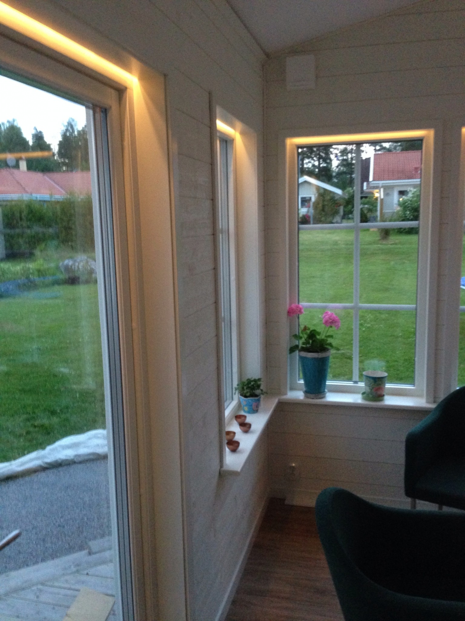

Idag har vi fått in 4st nya fönstret, kom på att ovan för fönster sitter en kopplinga punkt. Så min taken är att borra rakt upp å sedan koppla in ett par möbelspottar, men var kan man hitta de? Då min smygar måste byggas ner för att få det rakt å snyggt så kommer det finns plats för kabel dragning å för spottarna,
Jag brukar använda en liten LED armatur med smalare spridning på ljuset. 3w 36 grader. Sedan placerar jag dom så att jag får ljus längs med fönstersmygen(? Heter det så?)
Då får man en cool effekt. En vanlig "möbelpuck" är väldigt bredstrålande runt 80grader och det är svårt att få en effektfull ljussättning.

Så här kan man också göra.
Blev min lösning i nya uterummet.
Hur ser det ut när det är mörkt ute?
