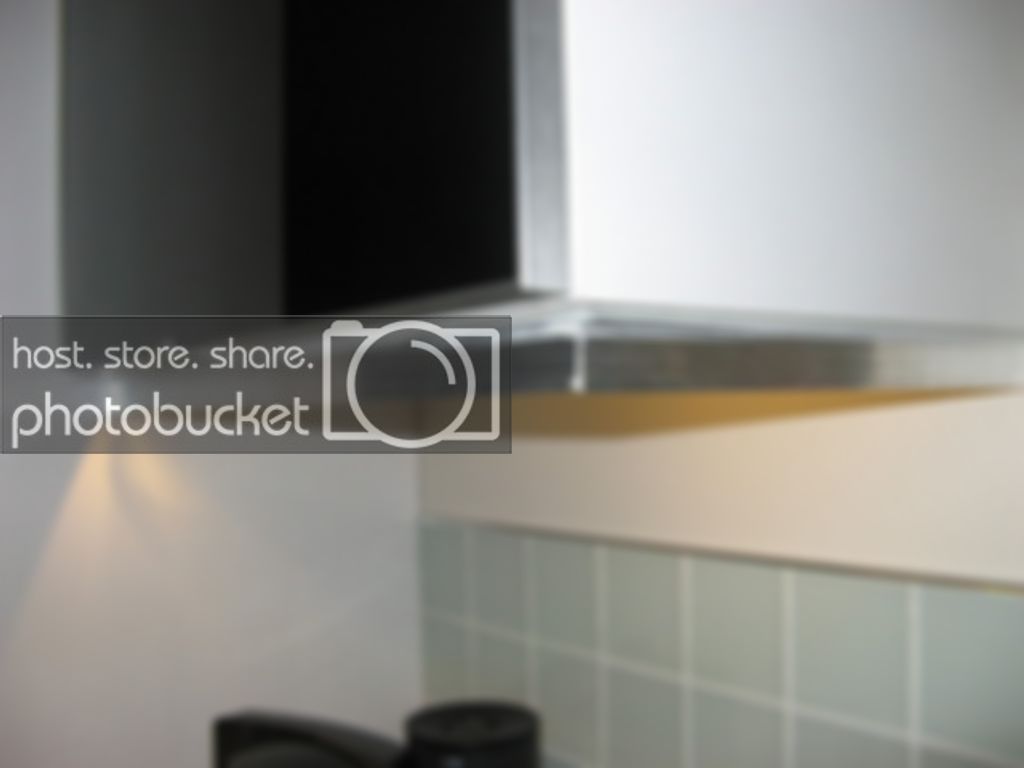

Möbelspottar under köksskåp, var göra av kablarna?
Jag ska hjälpa till att sätta möbelspottar under köksskåp, men jag kan inte komma på hur man ska göra för att gömma kablarna mellan spottarna och trafon.. Måste man köra täckskiva för att undvika varianten där man borrar in kabeln så att den hamnar inuti skåpet eller finns det nåt fint sätt att lösa detta på?
Jag jobbar som elektriker, men absolut inte med inriktning kök eller möbelspottar.. Nån med erfarenhet på den fronten som kan tipsa mig?

Man kan sätta en baldakinskiva med urfräsningar som man sedan ploppar i spottar i och drar kablarna i och sedan borra hål i skåpet och för upp till en kulodosa eller nåt och kopplar ihop med en trafo.

Det finns ju många lösningar på detta så här är 2 lösvingar.
om man vill ha spottarna utvändigt monterade brukar jag ta en plastkanal som är 10mmX17mm
sätter spottarna dicktan kanalen
borrar ett hål in i ett av skåpen (vid stommen) genom kanalen
sedan monterar jag en plastkanal som trafon får platts i. På sidan av skåpet (innuti från rygg mot lucka)
man kan också sätta spottarna under skåpet
borra in sladden i botten på skåpet
ta ett hyllplan fräs ut spår så sladden får platts
lägg hyllan i botten på skåpet
