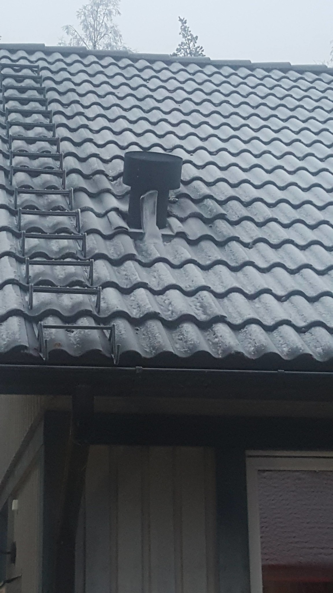

I huset står en Nibe 310p, idag ser jag vad jag tycker är extremt mkt is från röret på taket. Normalt eller vad kan detta bero på?
Avluftningstemp på 4 enligt maskinen och vi ligger ju på -2 till ca -8 grader på nätterna här i södermanland nu.
Takventil med stor istapp i vintertid på ett snötäckt hustak.

Så länge avluften är varmare än ute så kommer fukten i luften att kondensera när den möter den kalla uteluften. Svårt att göra nånting åt, men om det är ett problem så kanske det finns ventilhuvar med annan konstruktion som hanterar det bättre.

Tack! Då vet jag iaf vad det beror på :)
