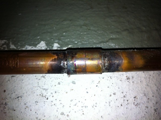

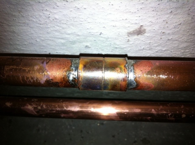

Alla rördelar är väl rengjorda med fint slippapper och jag applicerar lodet efter att ha värmt. Bild 1 visar den lödning jag tycker funkar (fast det kanske inte är bra nog, vad säger ni?)Daniel78 skrev:
Bild 2 är en av de helt misslyckade. Här ser man att fluxet svartnat.
Har du flussat ordentligt innan du satte ihop delarna? Bild 1 lite för varmt, bild 2 alldeles för varmt och för lite fluss. Vilket fluss kör du med och vilket lod ? har du det legerade tennlodet med bly eller silver?

Bild 1 kommer hålla i hundra år
Bild 2 skulle kunna vara tät, men det är tveksamt.
Till fluss använder jag sambons målarpenslar och är noga med att påföra mycket både inne i skarven och på rören. Rören och skarvarna ska putsas ordentligt först.
När du värmer ska du pendla med munstycket mellan rör och skarv, dock ska största delen av värmen riktas mot
skarven av den enkla anledningen att om skarven är tillräckligt varm är röret också det. När du börjar se regnbågsfärger på röret (som på bild 1) är det bara att tillsätta lodet på ett ställe på röret. Min erfarenhet är att regnbågsfärger är mer värme än man behöver men ett lätt sätt att se att det är tillräckligt.
Tillräckligt lod har du tillsatt så fort du kan se lod på undersidan av röret. På bild 1 har det gått väldigt mycket mer än vad som behövs, men aldrig fel att vara på den säkra sidan.
