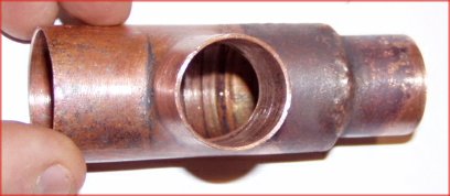

Eldar nu på med gasol och min Powerjet med 8706-munstycke (se länk tidigare i tråden) i mina försök att bygga upp mitt värme- och tappvattensystem.
Prövar att hårdlöda med Rinkaby's fosforkopparlod 3955. För att jag ska få lodet att flyta ut (inte bara bli som klister) måste jag värma kopparn tills den - i mina ögon - blir ljuuusröd...
Från koppar.com
"Arbetstemperaturen (700-720C) kännetecknas av att kopparn blir mörkt röd. Överhettning (>800C) försämrar kopparns egenskaper, varvid röret kan spricka och åstadkomma vattenskador"
Att delarna efter min hårdlödning blir mjuka är ju en sak, men har jag förstört dem enligt ovan?!
Gör jag något fel, försöker jag värma upp allt för snabbt och istället borde värma upp "rör och rördel försiktigt" som koppar.com säger eller är det tvärtom, det borde gå snabbare?

Och efter rengöring av all j-vl- sot så ser det ut så här, inte går det att se att det flutit lod genom hela muffen vilket det väl borde göra...?!
I det här fallet test med 28/22mm vilket väl är lite mer än utrustningen ska klara av, men i alla fall...  8-) Har erhållit samma resultat på mindre dimensioner.
Ja!
I det här fallet test med 28/22mm vilket väl är lite mer än utrustningen ska klara av, men i alla fall...   Har erhållit samma resultat på mindre dimensioner
Får du bara upp tempen så är det inga problem, du behöver inte vara rädd att det blir för varmt. Gränsen går när koppardelen smälter då är det för varmt. Du ska ha hela lödskarven (bägge delarna) uppvärmd i samma färg (mörk-ljusrött) då flyter lodet ut fint i hela skarven.
