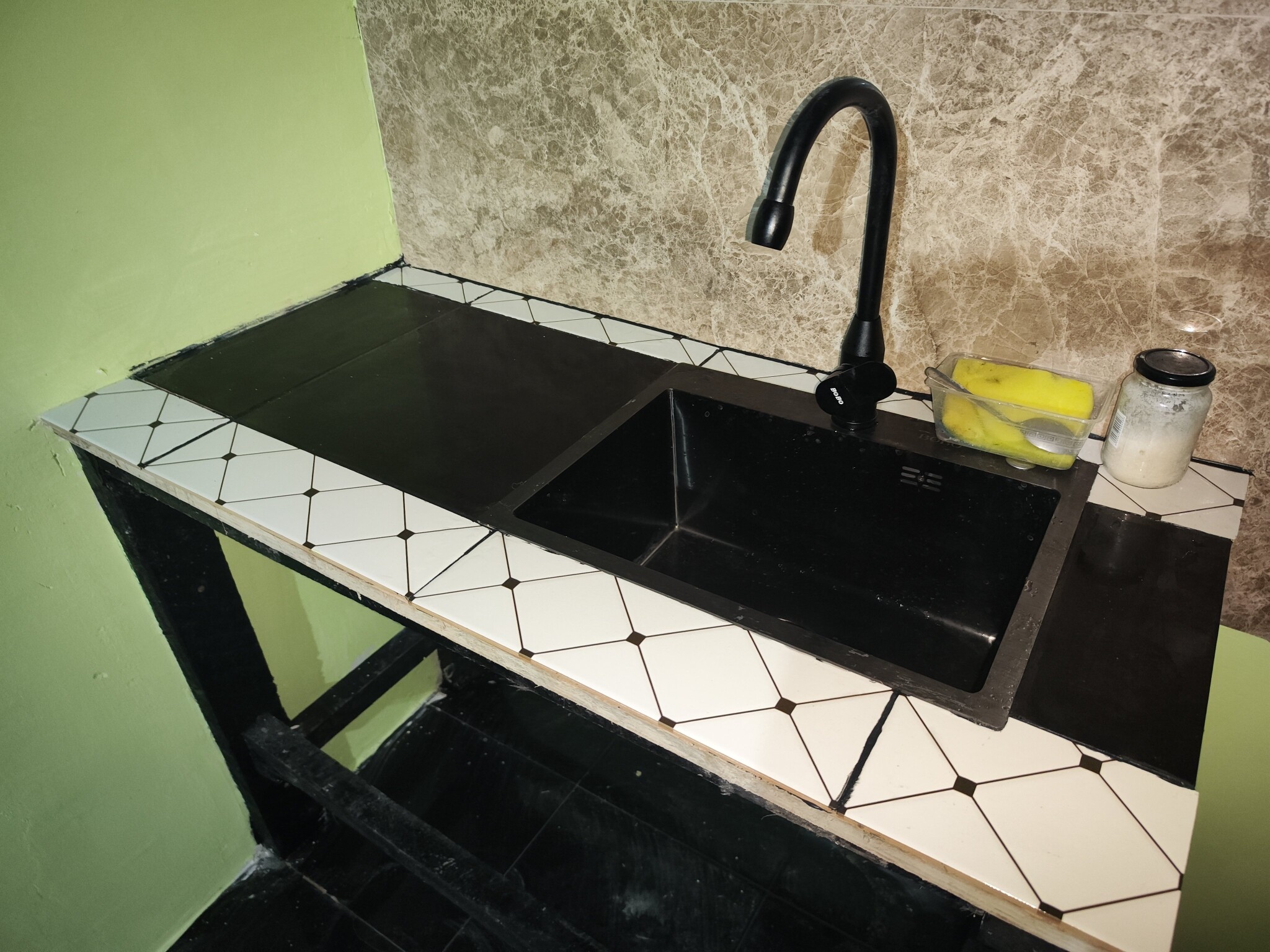

Kapar tråden: Skulle det gå att använda mjukfog typ silicon både under och mellan klinker överallt för att ge större tolerans för ett lite rörligt underlag?
Jag har precis byggt en diskbänk med plywood som bas och limmat kakel ovanpå med silikon, och fogat med samma silikon.
Om det kommer att hålla, ingen vet, men det verkar funka.
Nu är ju detta inte byggnorm utan mera Afrika++ standard men jag är nöjd, det fungerar och är sketa billigt.😎
