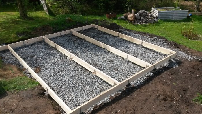

I april påbörjades vårt projekt med att bygga en friliggande stuga enl attefalls reglerna. Gjort egna ritningar och kommer att göra 98% av allt jobb själv. Tänkte försöka skriva och visa bilder efter hand som bygget fortskrider. Redovisa kostnader och sånt som kan vara intressant för andra som går i samma tankar. Huset skall bli en fullvärdig liten bostad med wc/dusch/tvättmaskin/kök/sov loft .Plintgrund, 6,3x3,95 yttermått, Innermåtten kommer att bli ca 22,5kvm boyta plus 8kvm sovloft. 4 m högt till tak från befintlig mark enligt gällande regler. Låglutande platt tak ca 6 graders lutning. Väl isolerad, 220 golv 300 tak, 160 vägg. Uppvärmt genom vattenburen golvvärme (anslutet på villans pellets värmesystem) + en luft/luft värmepump för stöd värme eller kyla på sommaren. Avlopp/El/nätverk/rörkulvert för värmen har jag grävt ner och dragit igenom källarväggen direkt in i pannrummet där allt kommer att anslutas.

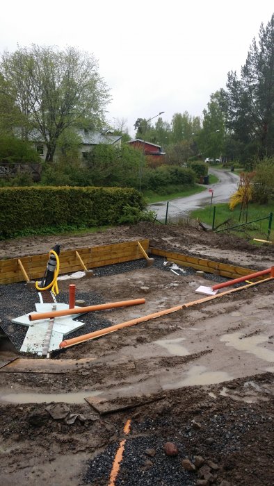

För att få plats med ett sovloft med lite mer än 90cm höjd som det hade blivit om jag ställt huset direkt på befintlig mark så har jag valt att gräva ner huset. Toppen på plintarna ligger ca 45cm under befintlig mark. Ca 40 kubik jord/massor har jag grävt bort och fraktat bort. Grävt bort ca 60cm mer än vad huset blir runt om och lagt ner dränering som leds bort ut i en slänt. Byggt en stödvägg på plint mot jorden för att få ventilation av plint grunden. Kommer sen bli en glest skruvad trall runt huset som ett lock över den grusade dränerade bädden runt huset.
Har tillgång till egen grävmaskin och lastmaskin vilket gör att dessa jobb blivit "gratis" . Fått betala ca 6000kr för att få bort massorna som jag tippat på uppställt rullflak som hämtats av lastbil.

Nu är marken återfylld och alla massor borta som jag inte behöver. Återstår att lägga ut åldersbeständig plast på marken innanför plintarna och sen i med lite mer grus på dräneringsbädden. Sen kan jag äntligen börja bygga!

Det blir öppet ca 1dm under hela golvet och dräneringen ligger djupare utanför plintarna. Sen blir det öppet runt om hela huset ca 60cm och en gles trall som lock runt om. Det ska alltså inte ligga några massor mot någon träkonstruktion. Stödväggen som håller mot jorden utanför är klädd med platonmatta så den ska klara många år. Marken är för övrigt väldränerad.
