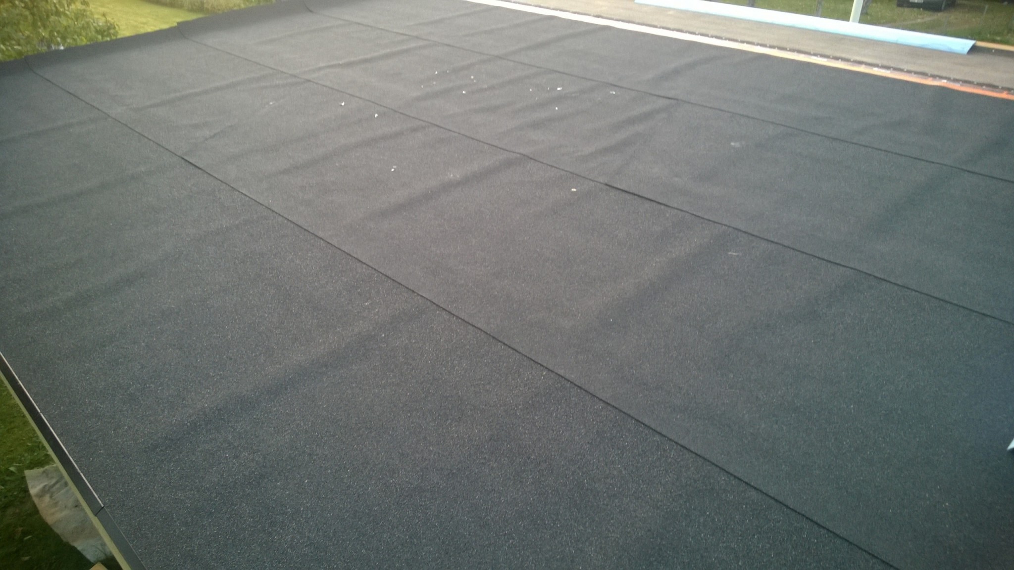

Men igår när det lades så var platt och inga bubblar. Kommer de att försvinna igen?
Så ser det ofta ut, brukar nog inte försvinna.
Kolla hur set ser ut nu på morgonen. Jag tror att bubblorna kommer sig av att pappen värmts upp av solen och växt. Trä har lägre värmeutvidgningskoefficient i fibrernas riktning.
Men det är som sagt inga problem med den där pappen. På med läkt bara så att vinden inte kan ta den.

Är ju ytpapp så blir inget mer på.
Ah, jag borde ha tittat noggrannare. Ytpapp har jag ingen erfarenhet av.
Sant. Det är ytpapp, tribolit glaciär.
Hoppas att det kommer dra ihop sig,
Läste nån tråd (hittade den inte nu) där de pratade om just det där fenomenet, det var tydligen känsligt om det låg sol på när man satte det eller hur vädret var i övrigt. Ena sidan av taket kunde tex bli helt slätt medans den andra (där solen låg annorlunda?) blev lite småbubblig..
VI har takpapp på vårt uthus (som vi ej satt själva) och under det året vi bott har bubblorna varken blivit större/fler eller mindre/färre.. de sitter helt enkelt där de är (och har troligtvis gjort det sedan det sattes)
Tyvärr tror jag inte det kommer släta till sig själv.. men håller tummarna för dig ändå!
om slättar till sig så kommer det bli bubblor igen.
