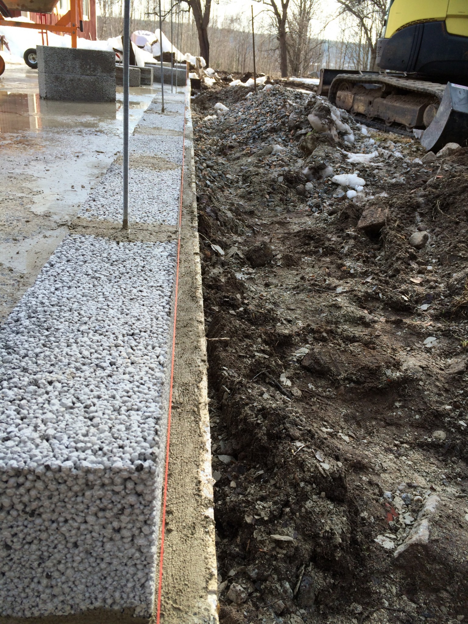

Cellplasten mot lecan kan du sätta fast med isolerhållare/isolerfästen, dvs som en metallplatta och spik. Finns lite olika märken, googlar du på isolerfästen så hittar du diverse märken och återförsäljare.
jag får prova mig fram... ska försöka med fogskum först och hoppas det fungerar
men hur fäster jag lecan och syllen på betongplattan?
är min tanke med en gängstång var 3:e sten (180 cm) ett bra alternativ?
då får jag gängstången i bruket mellan stenarna och typ 1 dm ner i plattan... andra förslag? =)
Jag "limmade" cellplasten mot lecablocken, men jag satte cellplasten även utanför kantelementen och sen tryckte jag fast allt med en sockelskiva ytterst.
Jag satte fast M10 gängstänger mellan varannat lecablock, gängstängerna fästes med kemankare i plattan.

tack för bra svar!
är ankarmassa bättre än att blanda lite cement+vatten och hälla i hålet innan man bankar ner gängstången...
och är det M10 som gäller? jag antar att det ska va galvat?
hur gjorde du sedan när väggen restes upp på lecan... var det inte svårt att passa in hålen mot gängstängerna?Gabbe1 skrev:Jag "limmade" cellplasten mot lecablocken, men jag satte cellplasten även utanför kantelementen och sen tryckte jag fast allt med en sockelskiva ytterst.
Edit.
Bilden har frugan klippt ihop och är hämtad från vår blogg, det är inte ett försök att göra reklam för vindduk![]()
Ankarmassa is the shit, sitter nåt helt enormt, jag skulle inte våga testa vanlig cement.
Väggarna restes i sektioner om ca 4-5m, men det vara bara regelverket som var monterat då så vi var två man som utan problem reste dem på plats. Det var inga problem att få gängstängerna att passa i syllen, så länge man har mätt rätt och borrat några mm extra så går det bra.

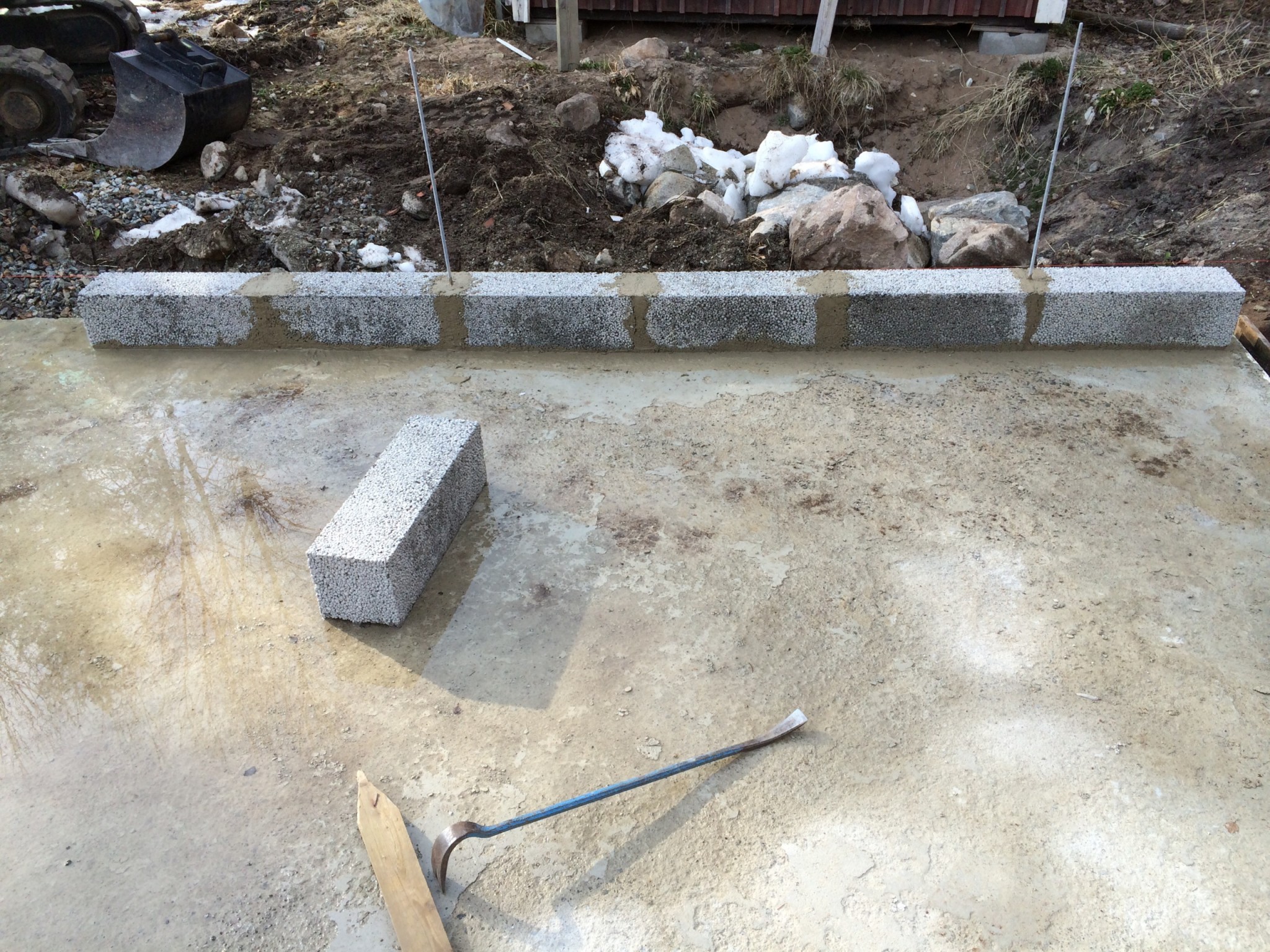

leca + murcement B + gängstänger + ankarmassa är inhandlat...

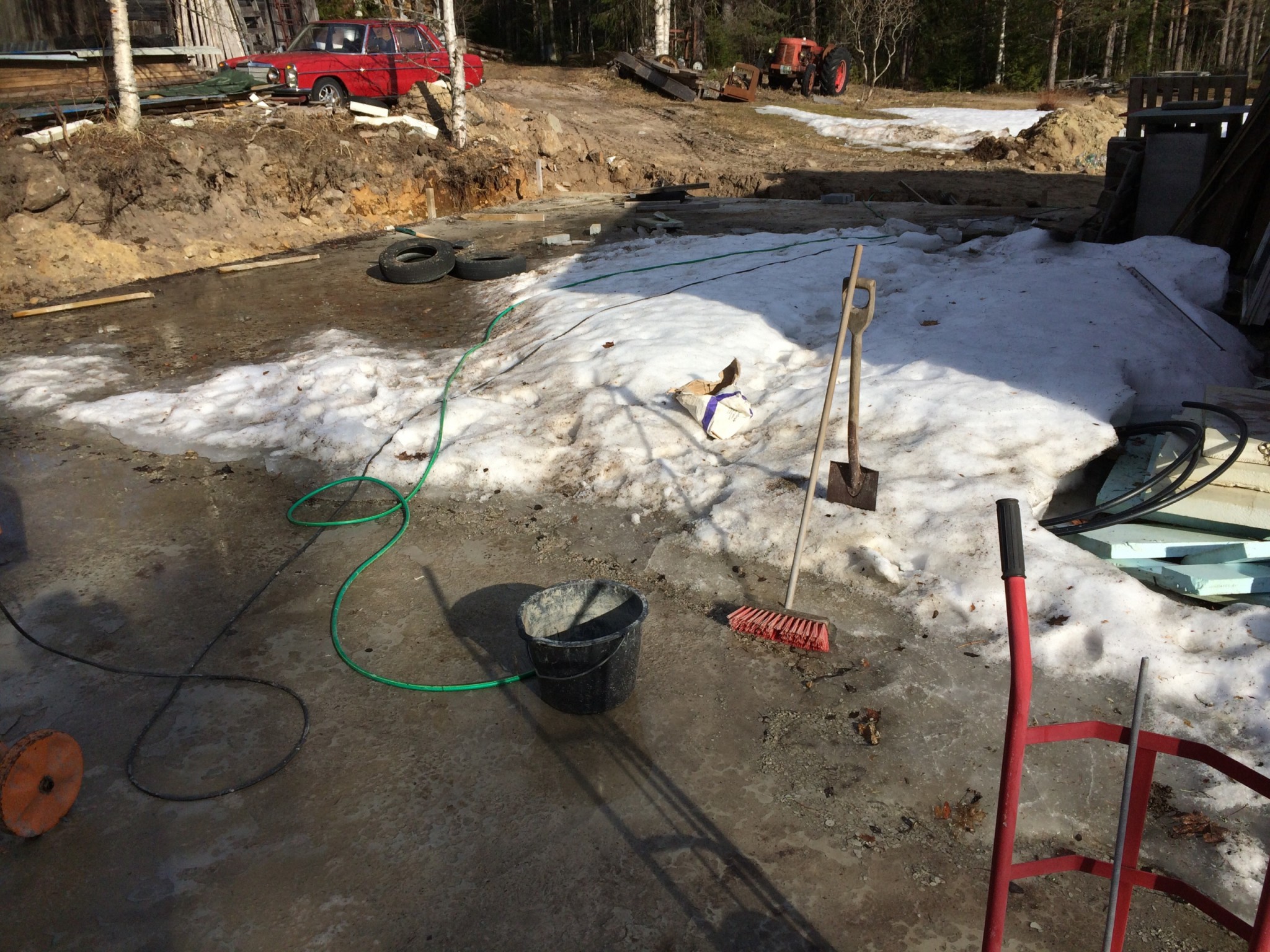

nu väntar jag bara på att den förbannade snön ska tina av plattan....

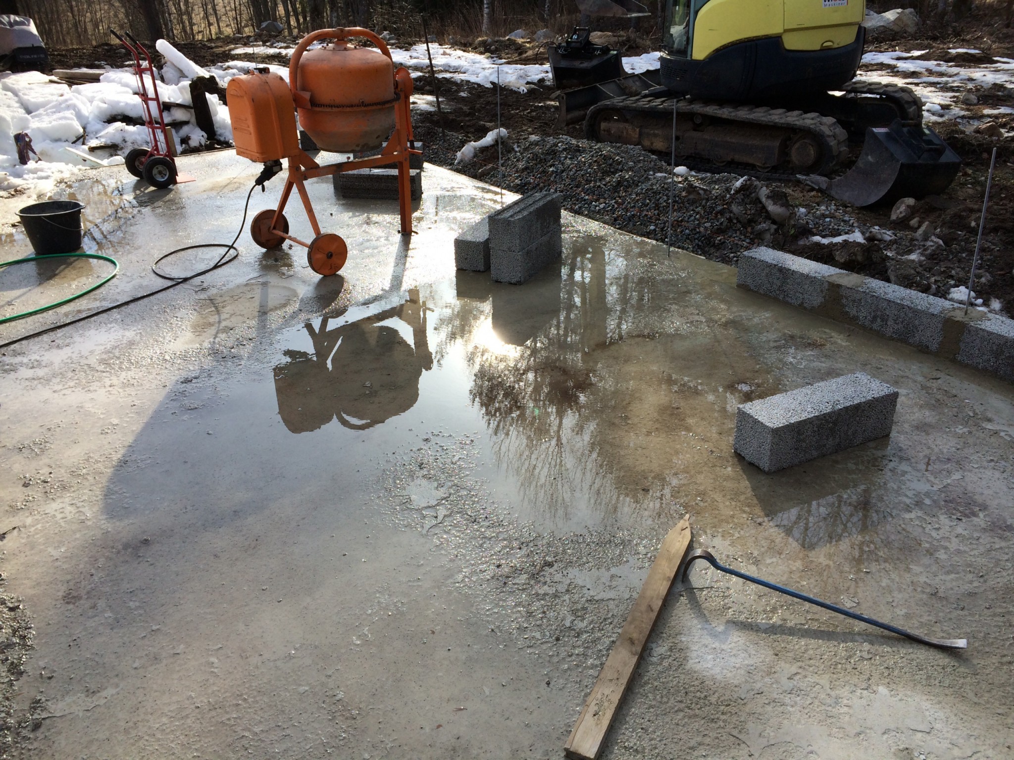

Nu är man igång iaf
Tänkte testa fogskum till att börja med, annars som du säger, fix.
Bör det vara någon särskild sorts fix, typ flr utomhus eller så?
