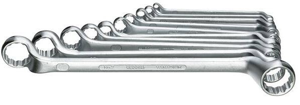

var köper man krökta nycklar?H heimlaga skrev:Jag byter frässtål under bordet men eftersom det är gott om utrymme och lång rörelse på fräslyften som dessutom lämnar fritt utrymme på tre sidor kring spännmuttern är det inget problem....... fast jag funderar på att tillverka krökta nycklar så jag kan ta bort brickan ur bordet och byta uppifrån.

Jag brukar köra med en Biltema varmluftspistol från sidan i baljan när jag tänder grillen och det blir en jäkla fart på glöden. Men jag har aldrig testat att glöda upp blocknycklar. Får göra ett test nästa sommar.Frustrator skrev:
Jag bockade en nyckel för några år sedan av samma anledning, värmde med gasol, satte den i skruvstädet och bankade till den med handsläggan, funkade fint. Var dock den billiga typen av nycklar (tunna/platta) som brukar medfölja sagda fräsar för ändamålet. En riktigt blocknyckel hade kanske gått av då den är både tjockare och förmodligen lite hårdare i godset, då hade jag nog övergett tanken och gjort det i riktiga verkstaden på jobbet med "riktigt" gas. Men en sådan "platt" nyckel har funkat finfint hittills.

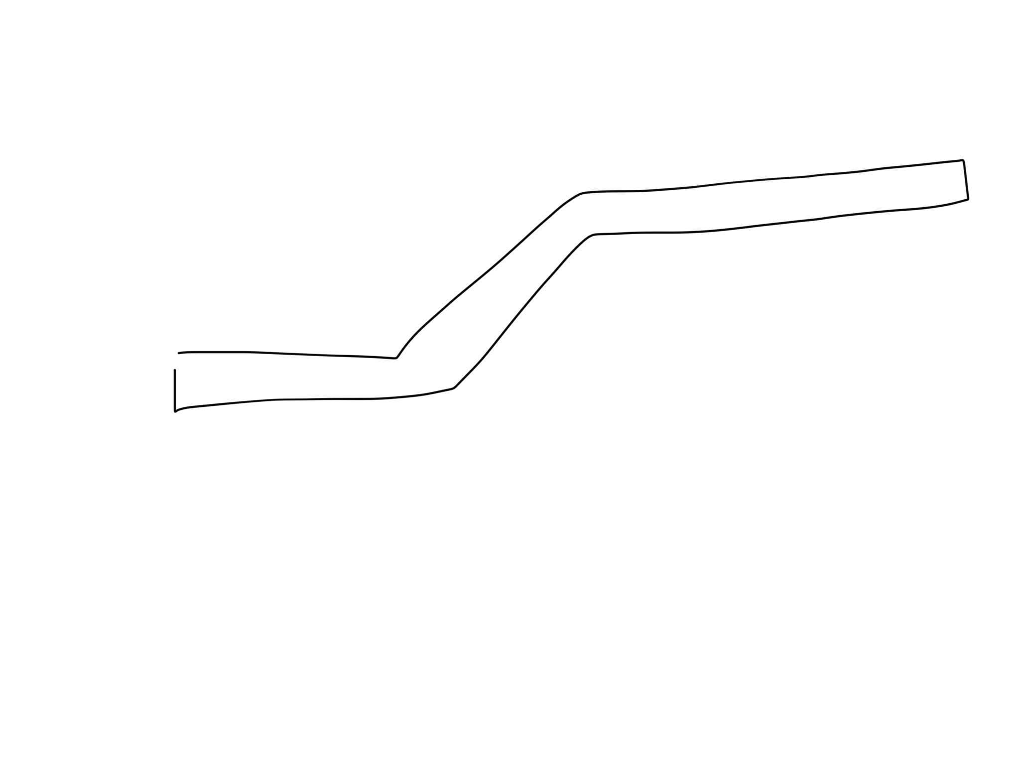

Tänker att en nyckel som är vinklad för att användas i ett fräsbord är väl sas z-bockad; att bara bocka den i en vinkel ger väl ingen fördel, eller?
Den bör väl se ut så här i profil, ber om ursäkt för slafsigt caddad illustration:
Jag har både billiga skräpnycklar och lite bättre, gjutna resp smidda verkar det som. Tror inte att jag skulle kunna bocka någon variant utan att glödga dem och inte ens då räknar jag med att lyckas. Det bör nog vara sorten som är stansad ur en bit plåt för att det ska funka.
