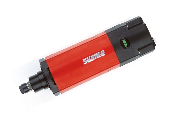

Det blev en 1800w Suchner motor från Sautershop till mitt fräsbord. Den är monterad och jag har fräst litet och tillsvidare är jag mycket nöjd med fräs och fräsbord. Nästa skede är att pappa skall montera dit elektriska lådan som han har byggt med nödstopp och motorskydd och nollspänningsrelä.

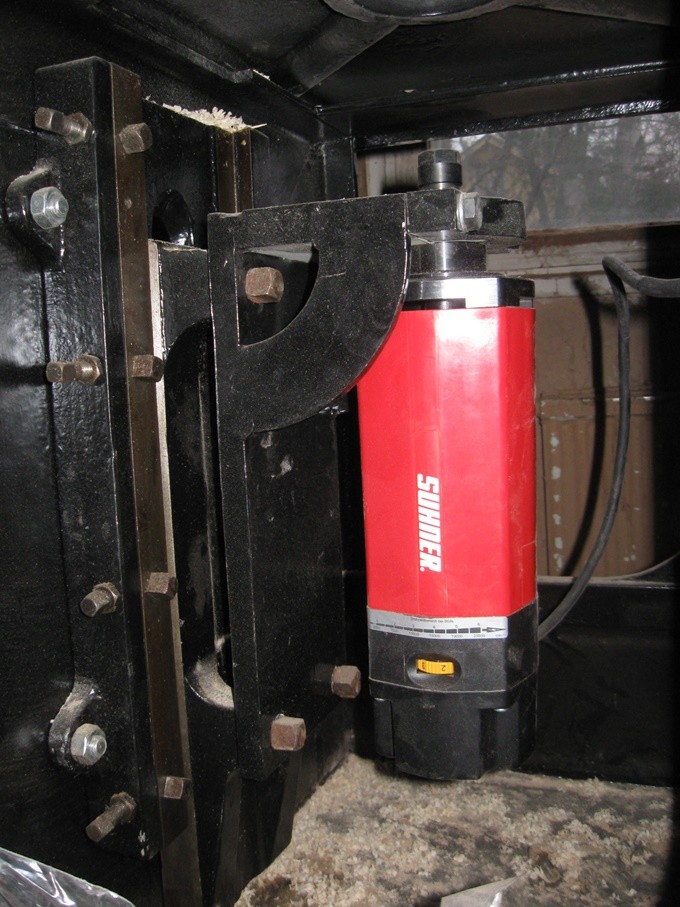

Jag har haft så fullt upp med snickeriet och flytten att jag hade glömt att uppdatera det här.
Långbandsputsen blev ett stort projekt eftersom den är full av tillverkningsfel...... Langzauner var tydligen ingen höjdare...... och så har jag byggt och satt upp virkeshyllor och byggt ut spånsugssystemet.
Jag byggde om det gamla spindelfästet. Skruvade loss lagerhusen och gängade bulthålen djupare och bultade fast ett hemgjort motorfäste med originalbultarna. Kompletterade justerskruvarna på laxsstjärten med whitworth stoppskruvar från en skrotad automatvävstol. Byggde en låsning för höjdinställningsskruven eftersom den grova flatgänganpå inställningsskruven löpte så lätt att den inte höll höjdinställningen när laxstjärten var korrekt justerad.
Det blev en korsning mellan olika tidsåldrar........ ingen Suchner fräslyft.

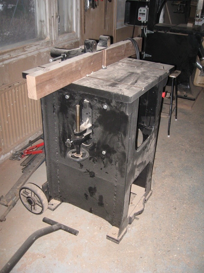

Såhär blev det:
  • Renoverad svart pelarborr i ett verkstadsrum med träbit monterad ovanpå.
  • En installerad röd och svart hydraulisk stötdämpare monterad mellan stålstag.
  • Verktyg fastspänt i skruvstäd på ett dammigt arbetsbord i en verkstad.

Ser väldigt fint ut! Det bästa av två världar! Pinnfräsar och gjutjärn!
Det är bara att gratulera!

mkt tjusigt! Hur byter du frässtål? Brickor i gjutjärnsbordet?
Jag byter frässtål under bordet men eftersom det är gott om utrymme och lång rörelse på fräslyften som dessutom lämnar fritt utrymme på tre sidor kring spännmuttern är det inget problem....... fast jag funderar på att tillverka krökta nycklar så jag kan ta bort brickan ur bordet och byta uppifrån.
Det finns en bricka i gjutjärnsbordet och det kan bli fler när jag ser om det behövs fler storlekar.
