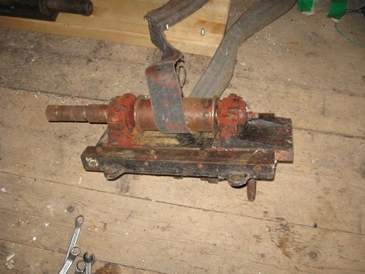

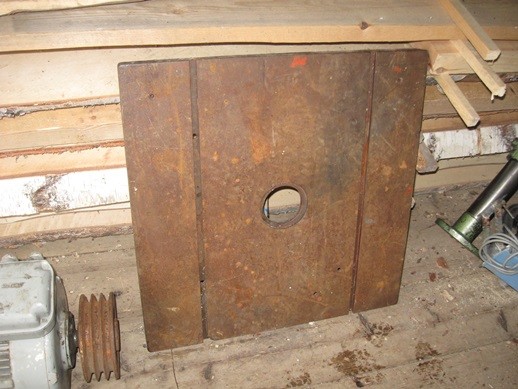

Utgångsläget var bordet och spindelenheten från en vertikalfräs med trästomme. Trästommen är försvunnen. Hålet i bordet är för litet för att fungera med moderna fräsbett. Spindeln är fast och så gott som omöjlig att byta. Den är en tum i diameter och passar inga moderna verktyg den heller. Spindeln går däremot att skruva loss från gejdern med lagerhus och allt. Kort sagt är den helt värdelös som vertikalfräs och eftersom stommen fattas är den inget museiföremål heller. Ett lämpligt ombyggnadsobjekt.

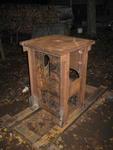

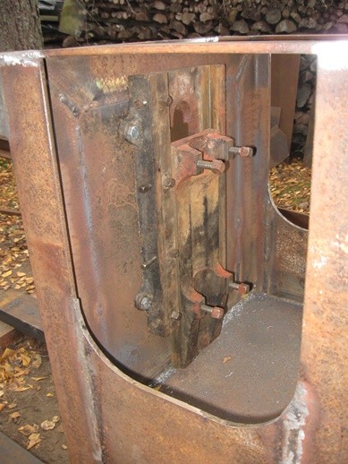

Nu har jag svetsat ihop en ny stomme. Den väger ungefär 100 kilo och är byggd av 80x80x9 mm T-stång och 8 mm plåt.
Den gamla gejdern för spindeln blir fräslyft och passar i det avlånga lodräta hålet i stommen. Jag behöver inte bygga om gejdern överhuvudtaget bara bygga en anpassningsdel så det går att bulta fast en fräsmotor med samma gamla Whitworth bultar med fyrkantskallar som har hållit fast lagerhusen.

Annars har projektet gått litet framåt. Stommen är färdigsvetsad och så har jag provmonterat lyften.
Tur att jag hade hittat rätt sorts Whitworth stoppskruvar på skroten. Det fattades två på lyften.

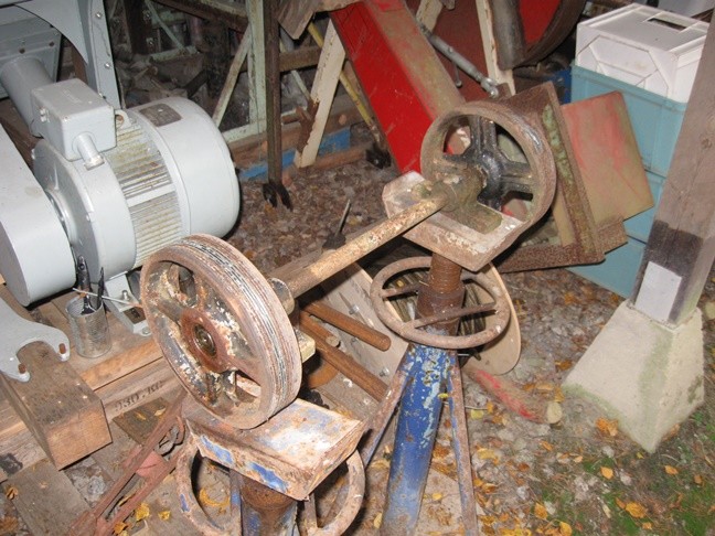

Jag har också lyckats blöta loss och plocka isär hjulsystemet. Allt var fastrostat.
Gummibeläggen (tunna kompaktgummidäck) var kaputt så jag funderar vad jag skall ersätta dem med.

Hjulen är upputsade och så har jag skarvat hjulaxeln till rätt längd. Nästa skede blir att fara till Gummi-Järvinen och se om de har något lämpligt material till nya belägg på hjulen.
Stommen ringde som en värre kyrkklocka då man knackade på vissa punkter så jag svetsade dit några förstyvningar och då blev det bra.
I dag har jag lämnat in stommen på sandblästring hos en verkstad i trakten.

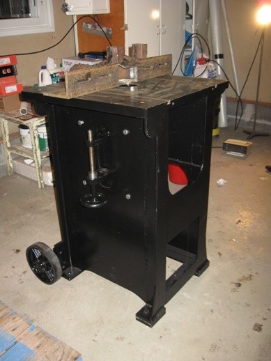

Nu har jag kommit såhär långt.
Fräslyften är monterad så när som på motorfästet som jag inte kan tillverka innan motorn är anskaffad.
Anhållet är på gång.

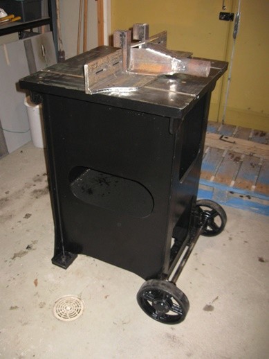

Konstruktionen är sådan att om den får en fast plats och inte behöver rullas så är det bara att skruva loss hjulaxeln med 4 bultar och förhöjningsplattorna under motstående ben med två bultar och sedan står den på fötter på golvet som en helt stationär maskin.
Det stora problemet är att hela apparaten blev betydligt tyngre än jag trodde så jag orkar inte lyfta ena ändan då jag skall rulla iväg den. Jag måste hitta på någon slags löstagbara skottkärrsskalmar.

Du kan väl göra ett sånt där mobility-kit?
Skateboardhjul eller liknande och hävstångseffekt, borde bli smidigt.

Jag fick nyss samma tips på annat håll...... och bara det blir ljust skall jag gå ut och börja bygga.
Hjulen är av gjutjärn. Jag hittade dem på kommunala sophanteringen för 17 eller 18 år sedan. Nu kommer de till nytta. Sökte fram dem sent i går kväll efter att jag fick tipset.
