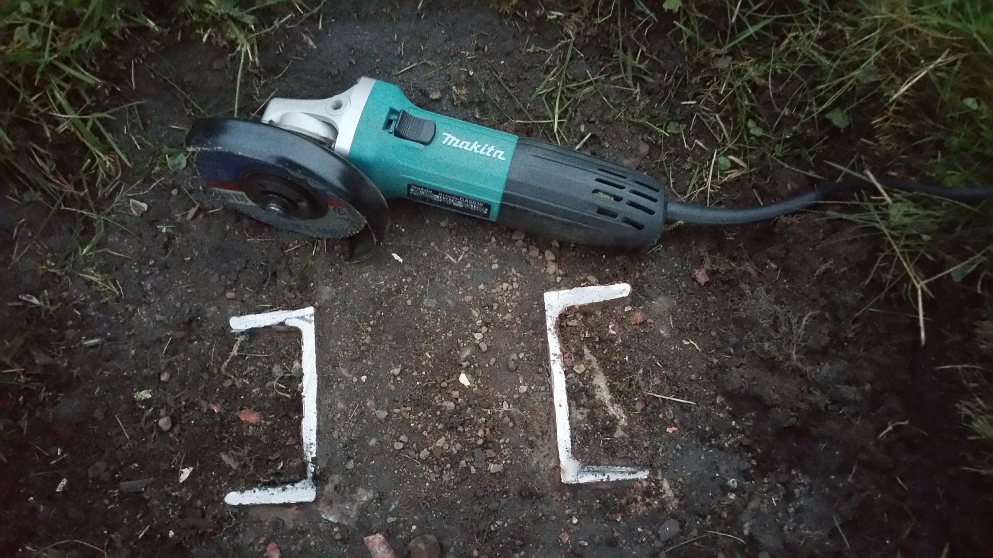

Rejält material i det där fundamentet!

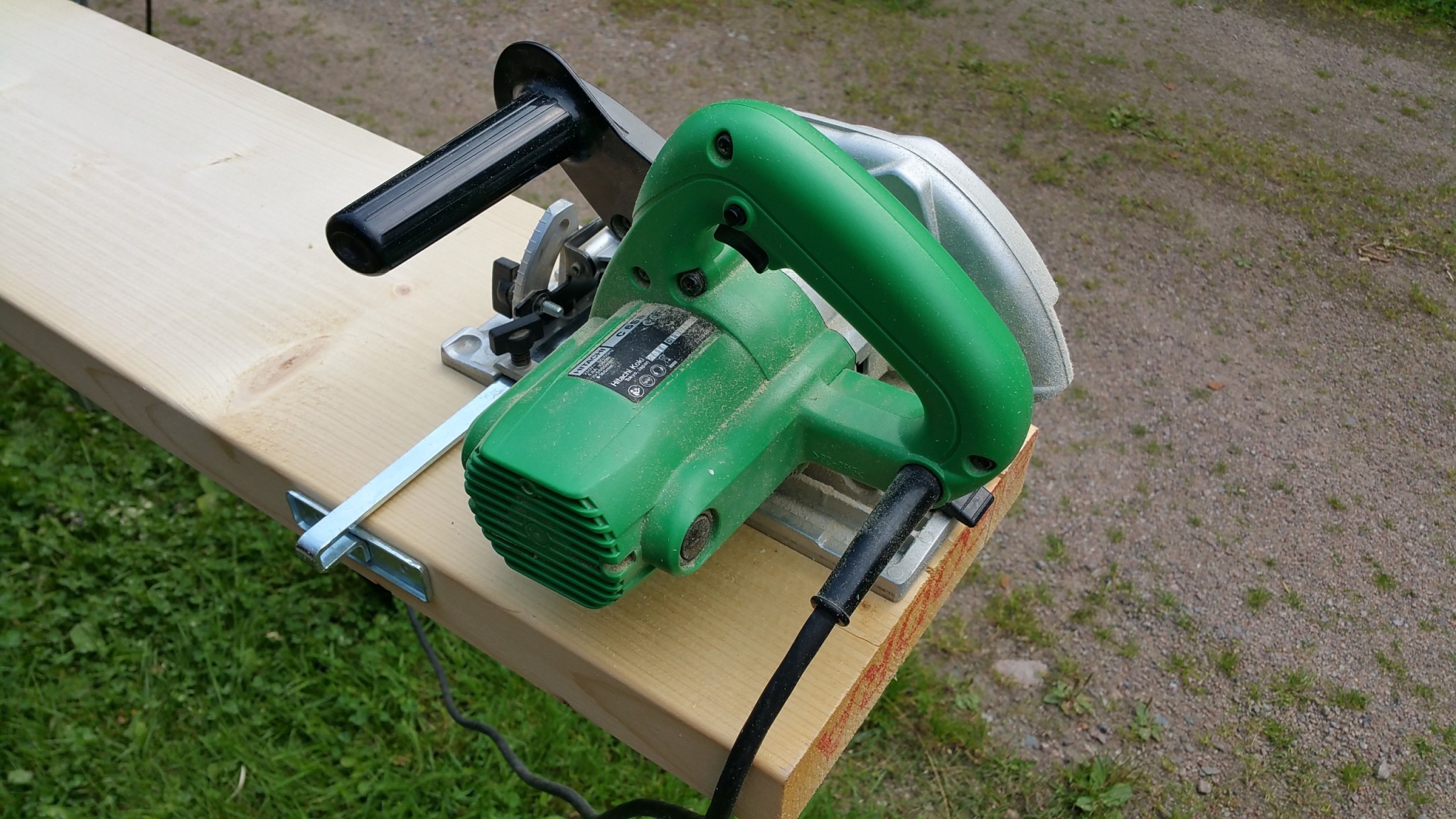

Blev lite tungt för min lilla Makita, men till slut var jag igenom

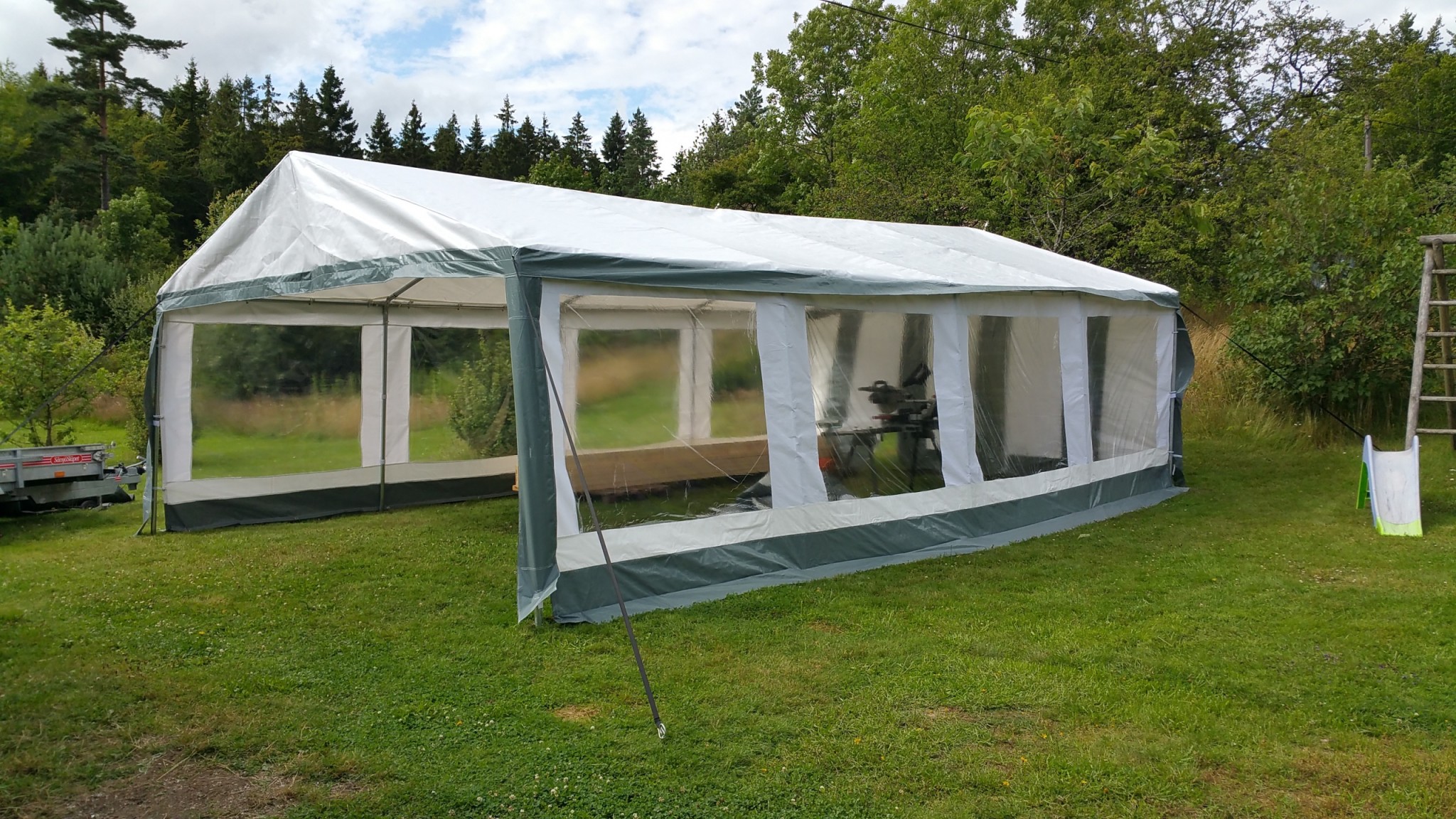

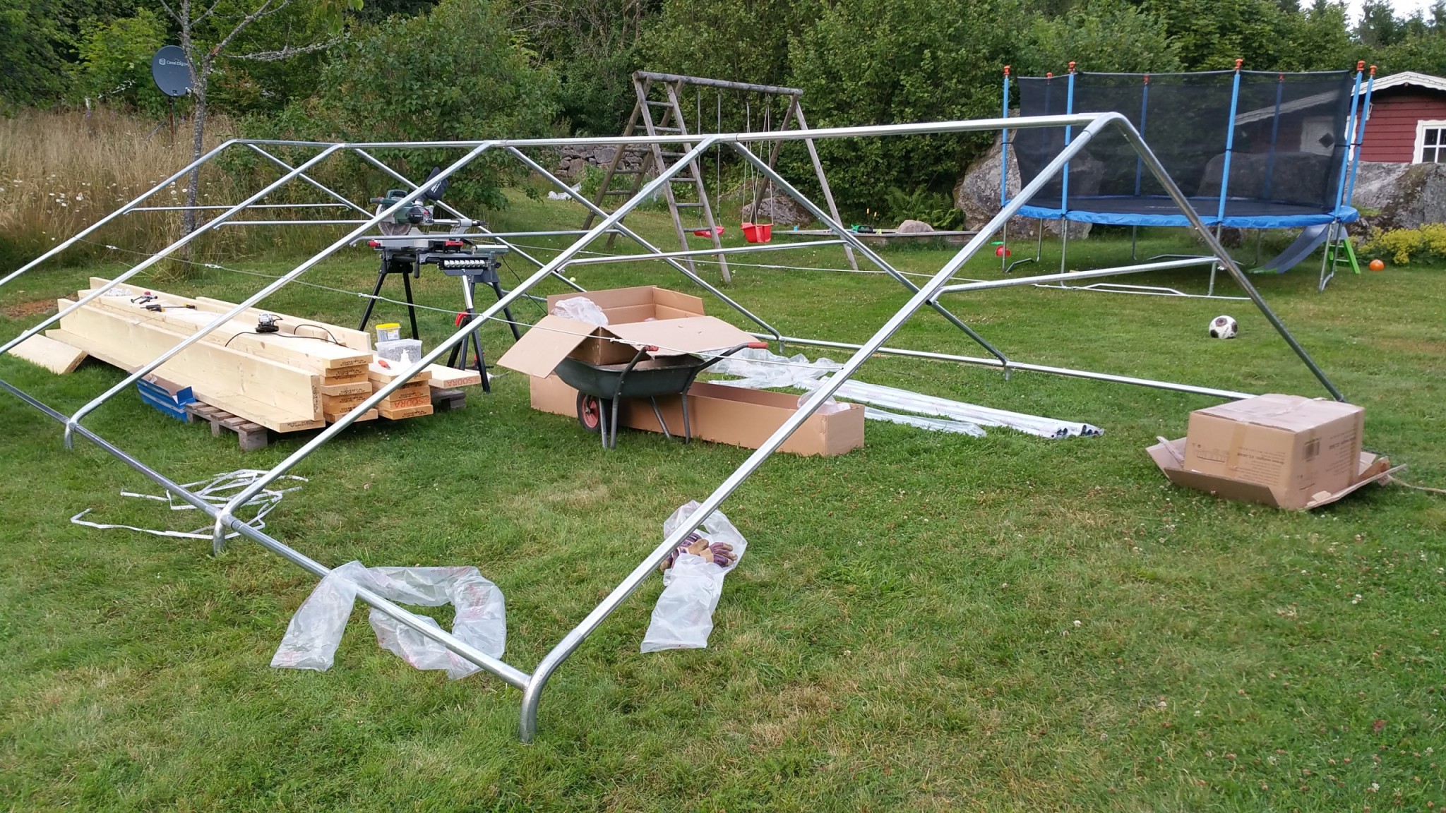

När fundamentet var borta var det dags att få upp tältet. Vi hade varit ute med måttband innan vi beställde tältet för att kolla så att det skulle få plats, och det skulle det. Men när vi satt ihop taket insåg vi att tältet var rätt ordentligt stort. Så jag fick plocka isär taket igen och flytta tältet.
Här är det på sin rätta plats

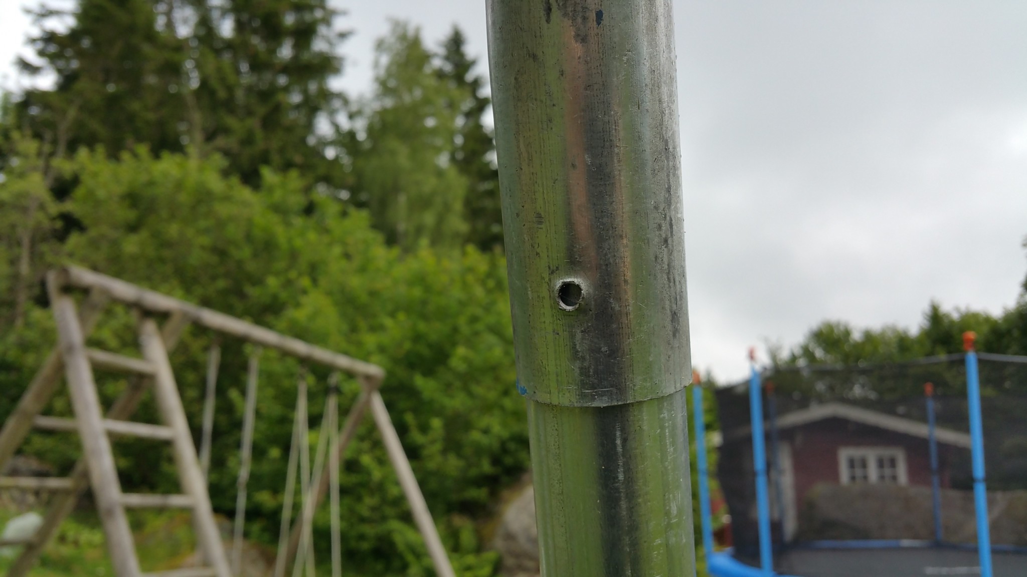

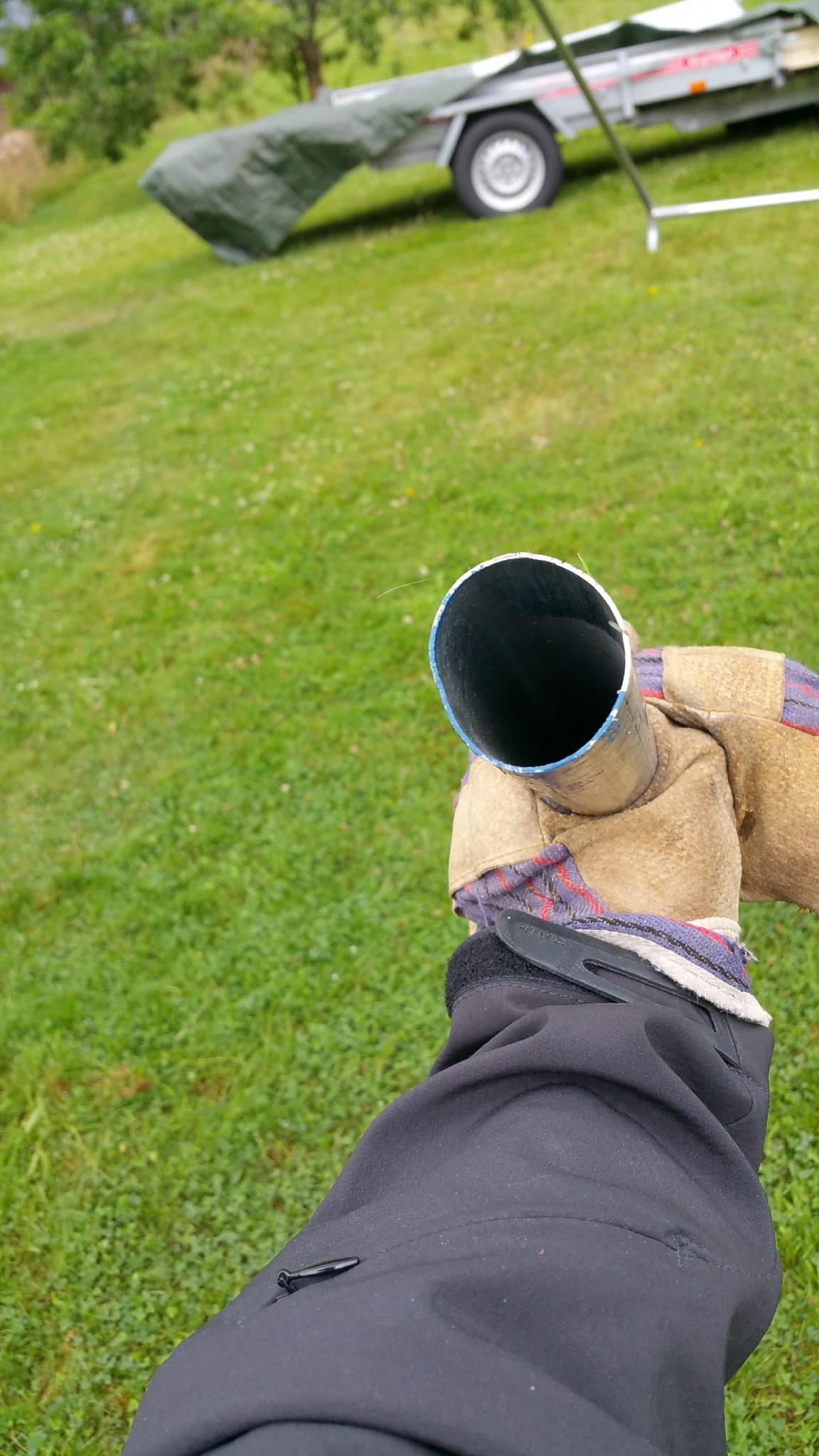

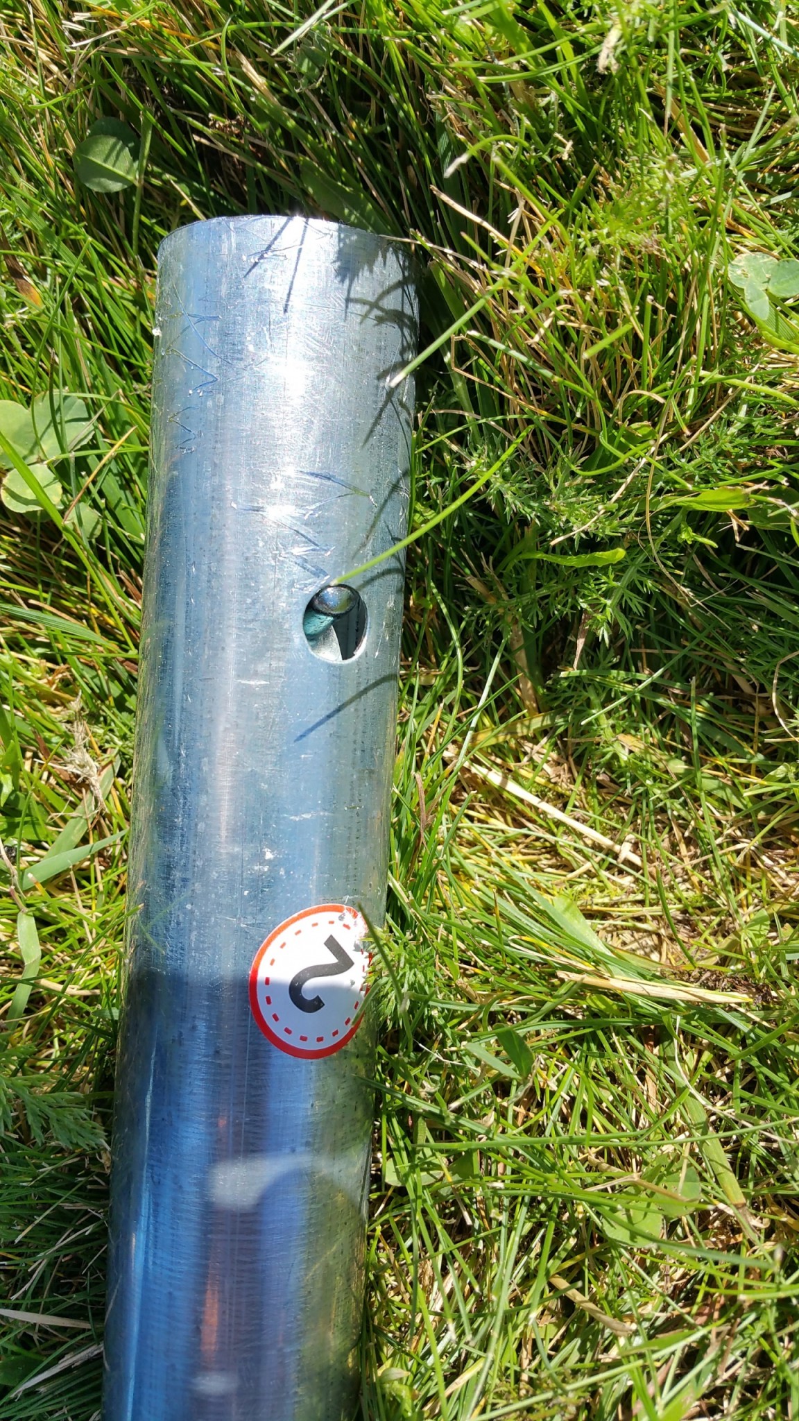

Passformen var väl sisådär. Alla rör var inte jätterunda till exempel... Och är de inte runda så passar de inte i varandra. Så jag fick justera lite med hammaren

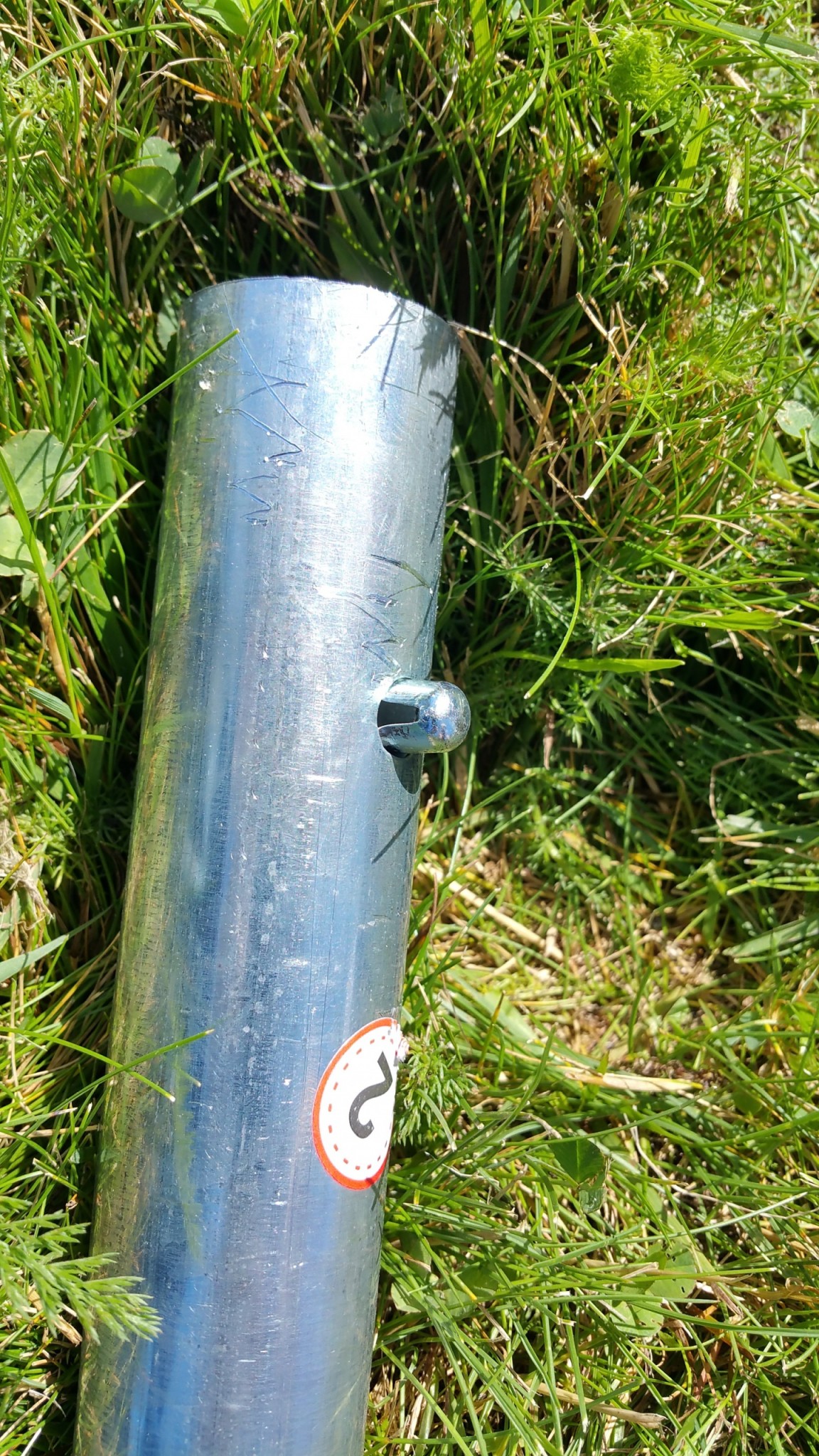

Stängerna spänns ihop med en skruv. Gängorna var inte mycket att hänga i granen
Står i bruksanvisningarna att man ska vara tre personer när man sätter upp tältet. Men det går att göra det själv. Här har jag slängt upp duken på taket.

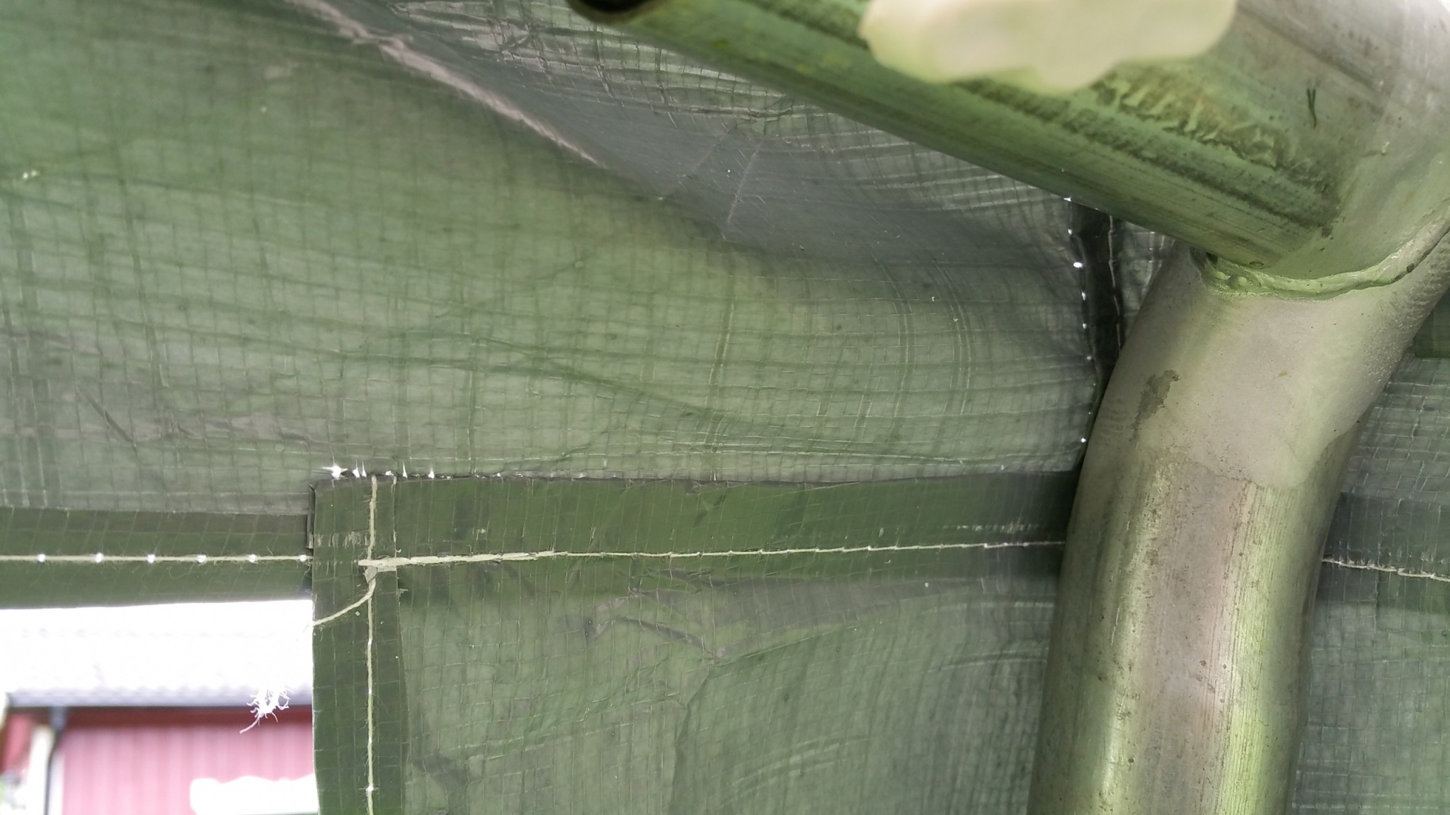

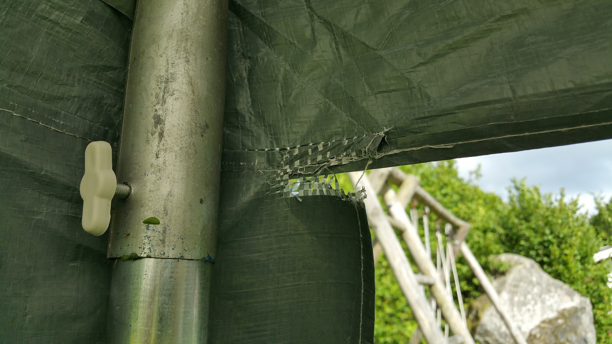

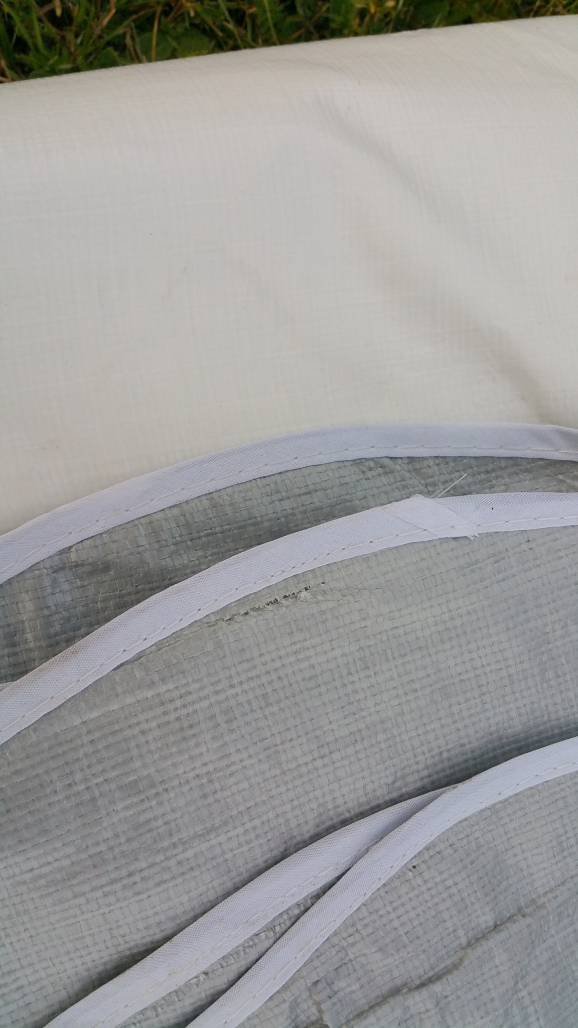

Här tog jag lunchpaus och gick in och åt. När jag kom ut igen såg det ut såhär

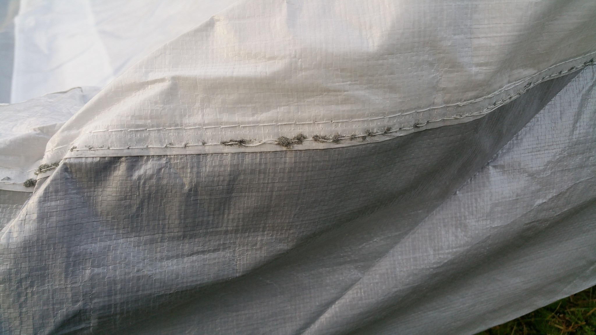

Inte direkt tejpade sömmar
Får se hur tätt det är när regnet kommer nästa gång.

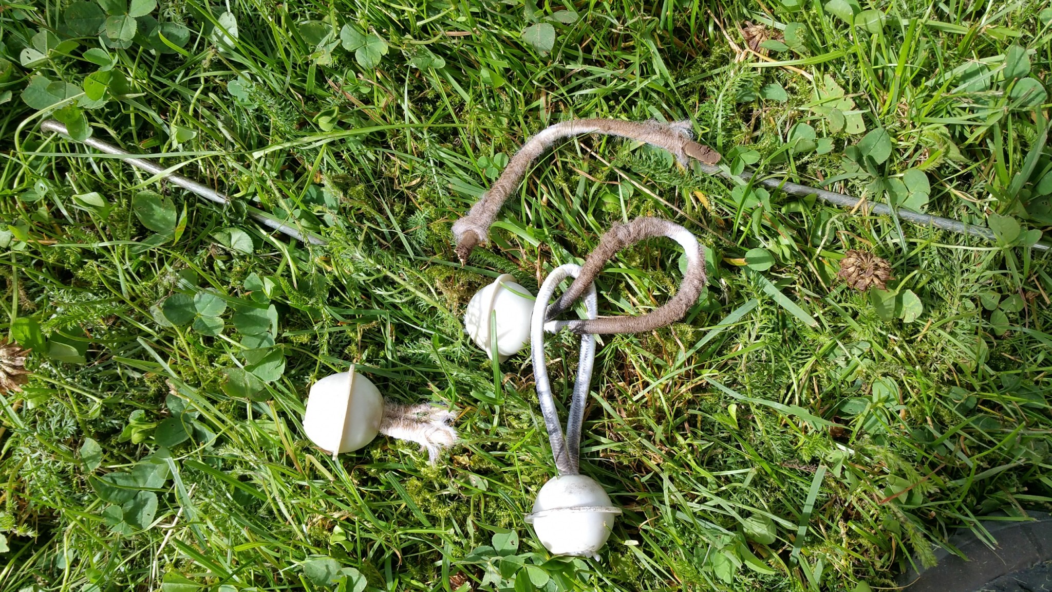

Väggen på kortsidan ska sättas fast med vanliga tältpinnar i marken. Men jag lyckas inte få det att sitta fast. Vid minsta lilla vindpust så slits pinnarna upp ur marken, eller så glider öglan på tältduken ur pinnen. Lättare att få ett vanligt tält att sitta fast i halv storm uppe på fjället...
Kom på att jag kunde ta armeringsjärn och fästa väggen med gummistroppar runt den.
Kändes som det blev rätt bra när jag fixade det innan jobbet i morse.

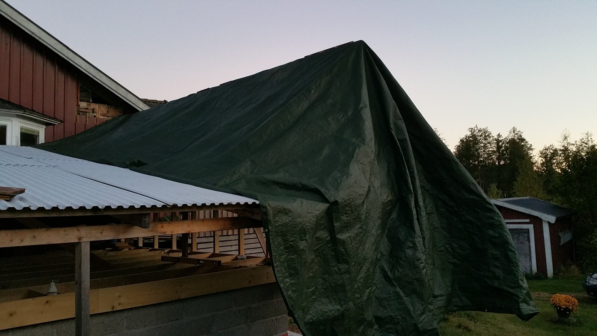

När jag kom hem från jobbet i eftermiddags såg det ut såhär
Så just nu har jag gett upp den där kortsidan. Den får hänga där och vifta runt i vinden. Står i instruktionshäftet att tältet ska klara upp till 15 m/s vindstyrka. Har max varit 5 m/s idag. Så det borde inte varit något problem, men det är det bevisligen.

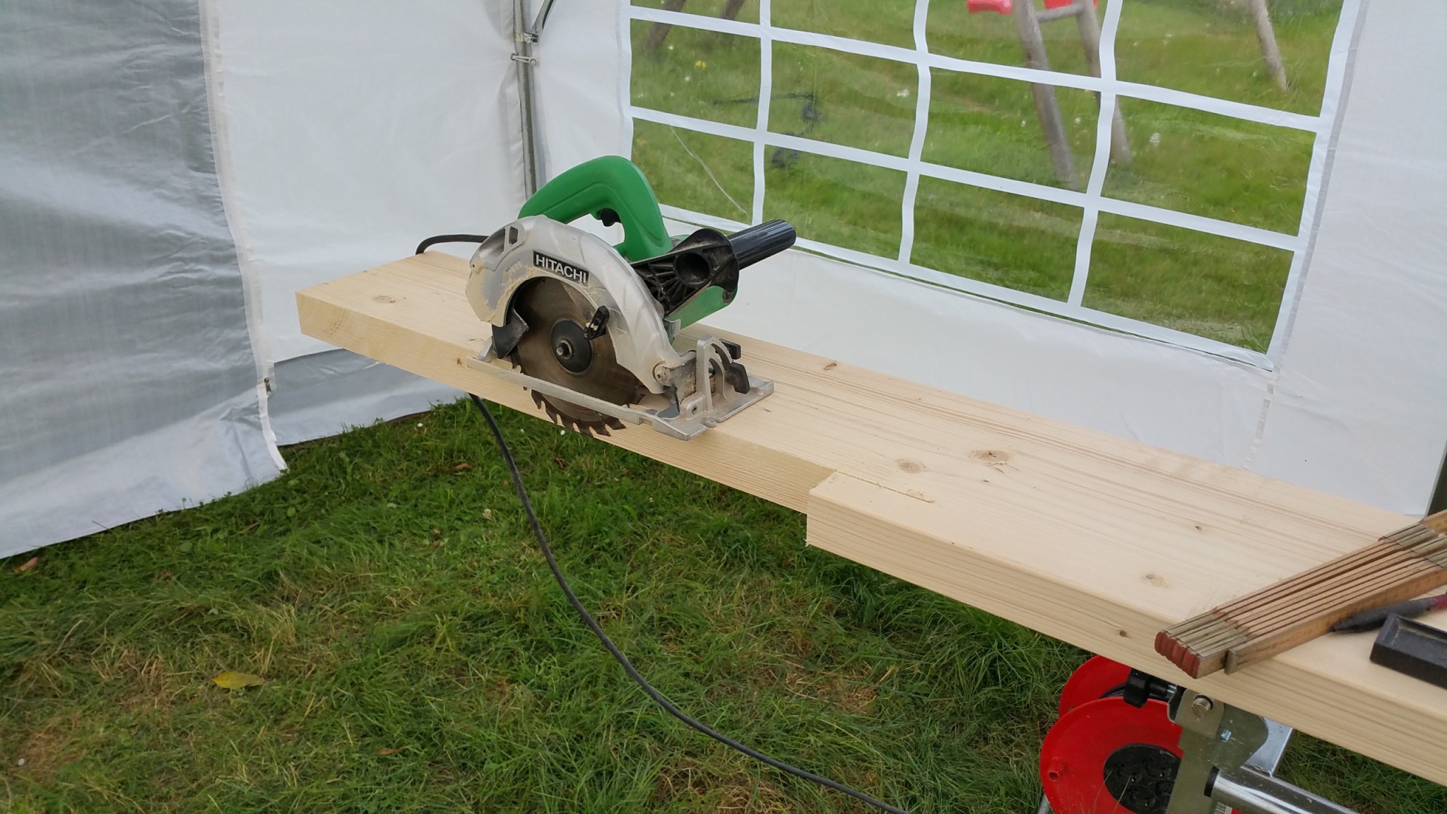

Men som sagt, skit i det nu. Jag lastade in reglar och ställde in sågen i tältet i stället, så jag kunde såga till sista brädorna till syllen.

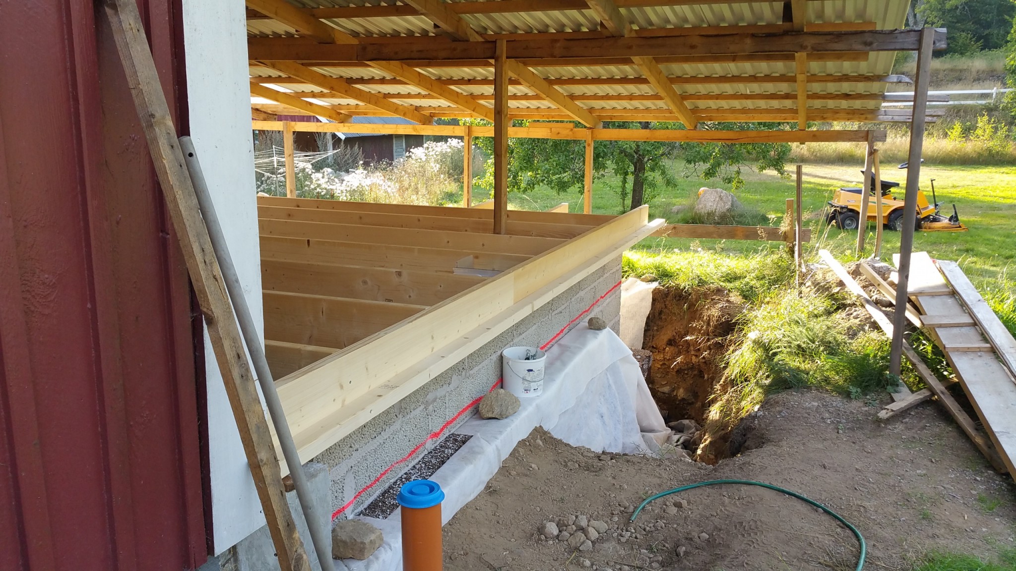

Syllen är klar!
Och med den bilden så är jag ifatt med hur långt jag kommit. Bilden är tagen 18:16 idag. Efter det var jag tvungen att gå in och laga middag, för vi skulle ha besök.

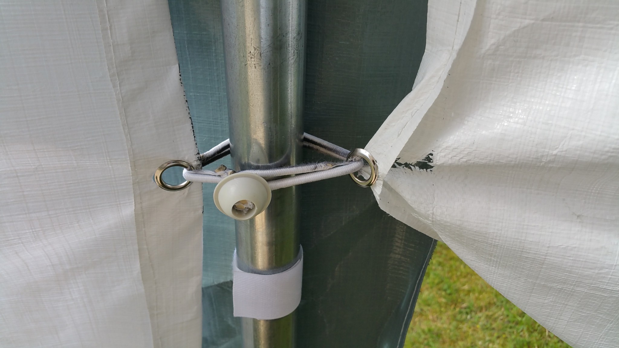

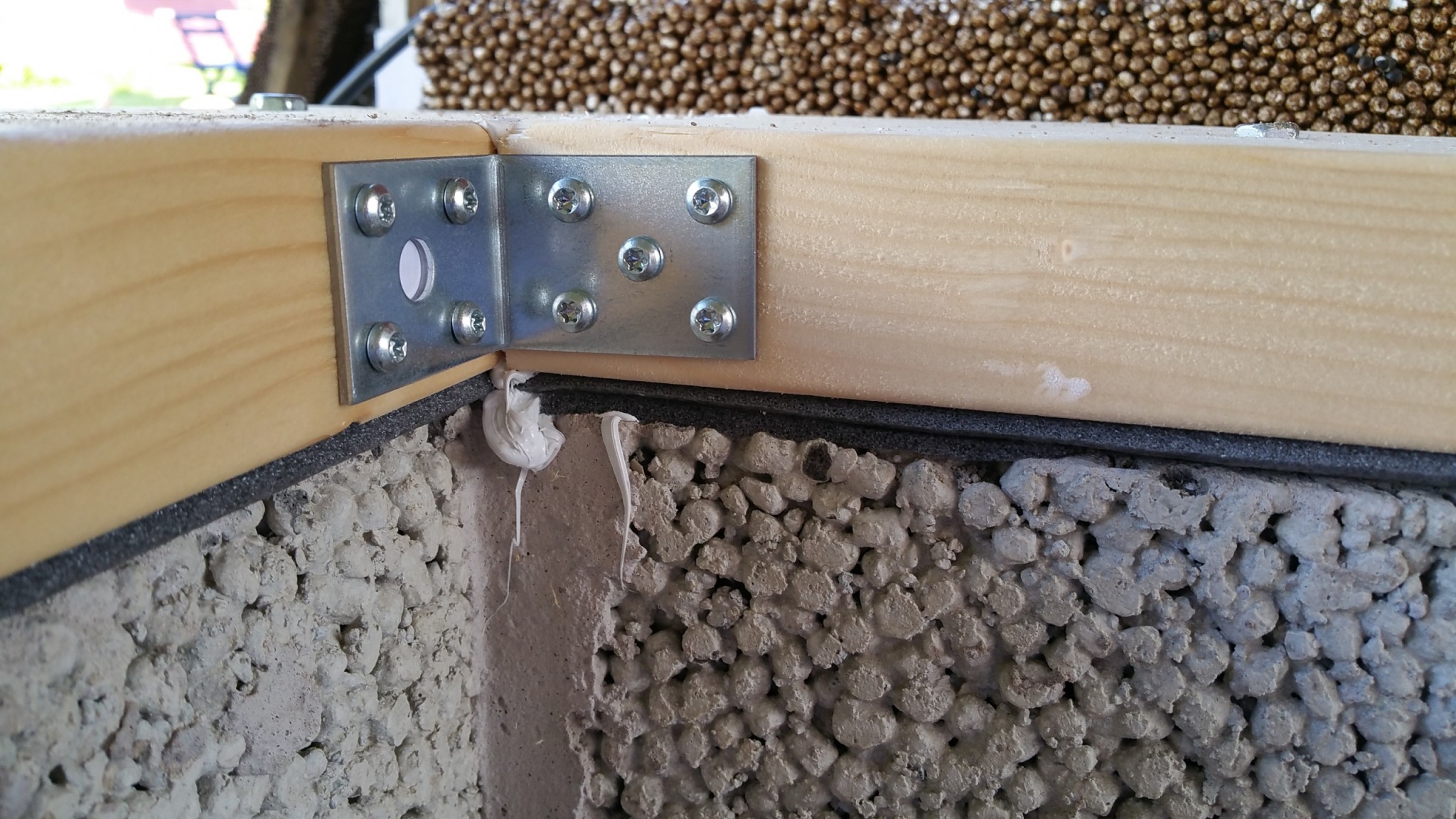

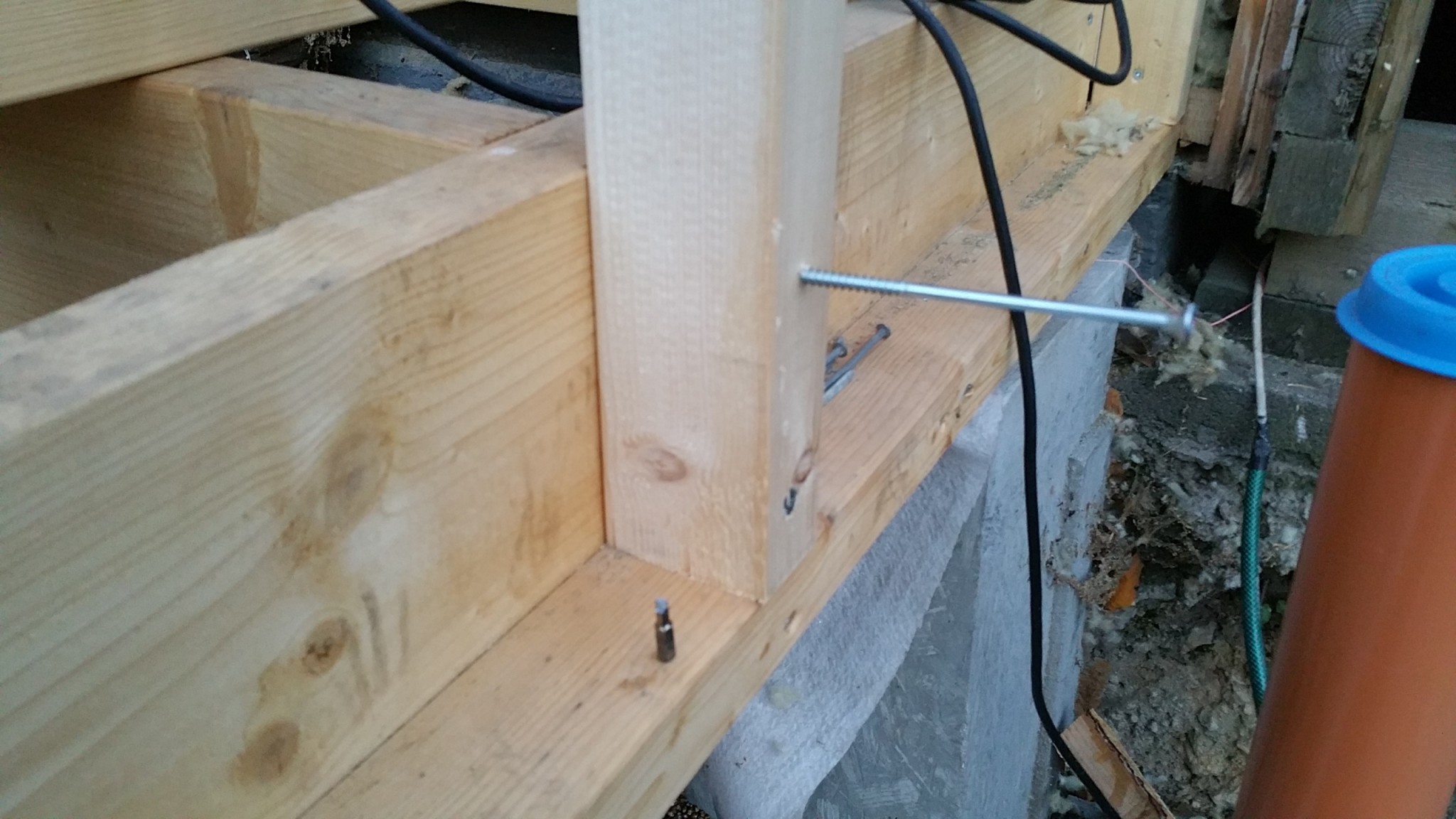

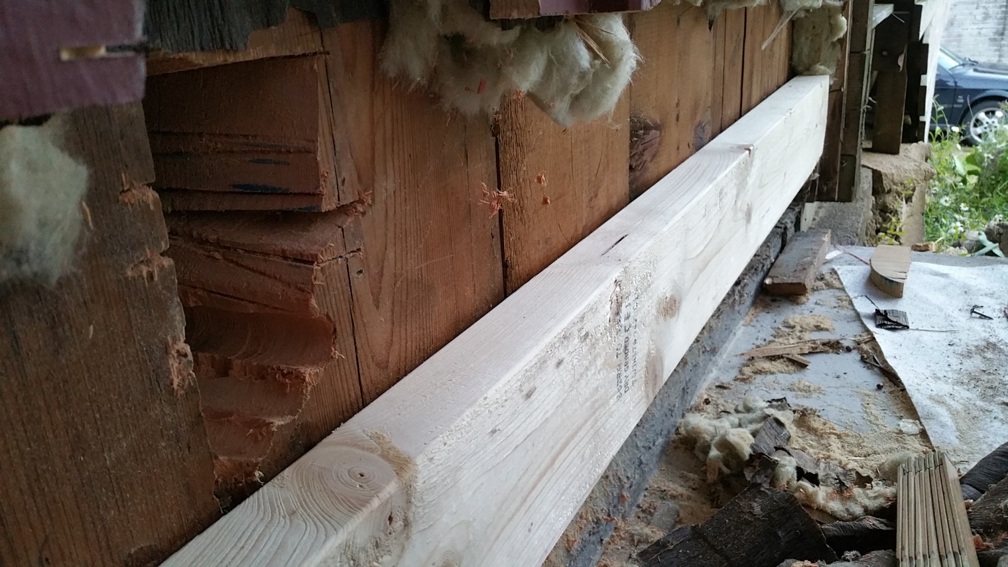

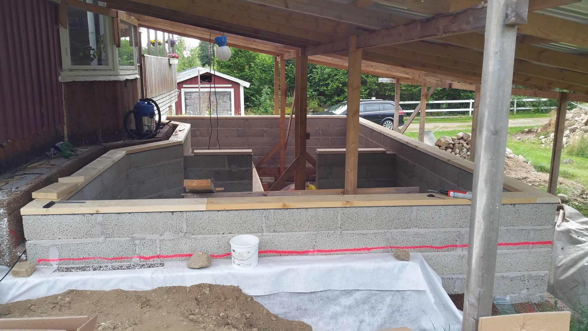

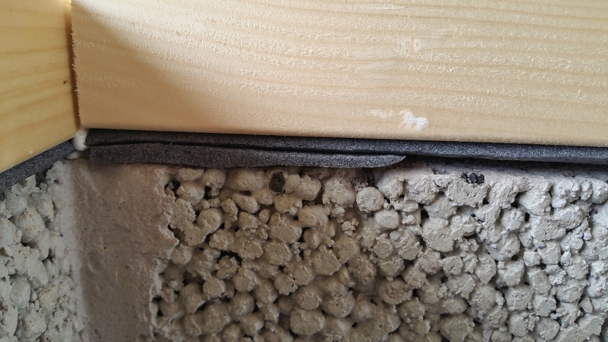

Trodde jag var klar med syllen, men tydligen inte. Hittade en hörna jag inte var nöjd med.
På bilden har jag visserligen skruvat ur skruven till syllbrädan till vänster, men det gjorde varken till eller från i höjdskillnaden. Jag skar till en bit syllisolering att lägga under den syllbiten som behövde komma upp lite.
När den var klar såg den ut såhär
Dels är ju hela biten nerskalad så den är tunnare än den var från början, sen är två kanter fasade också för att det inte ska bli något luftläckage där det går från dubbla lager isolering till bara ett lager.
Här ligger biten på plats, men jag har varken limmat eller skruvat syllen än.
Kommer bilder i morgon på slutresultatet!

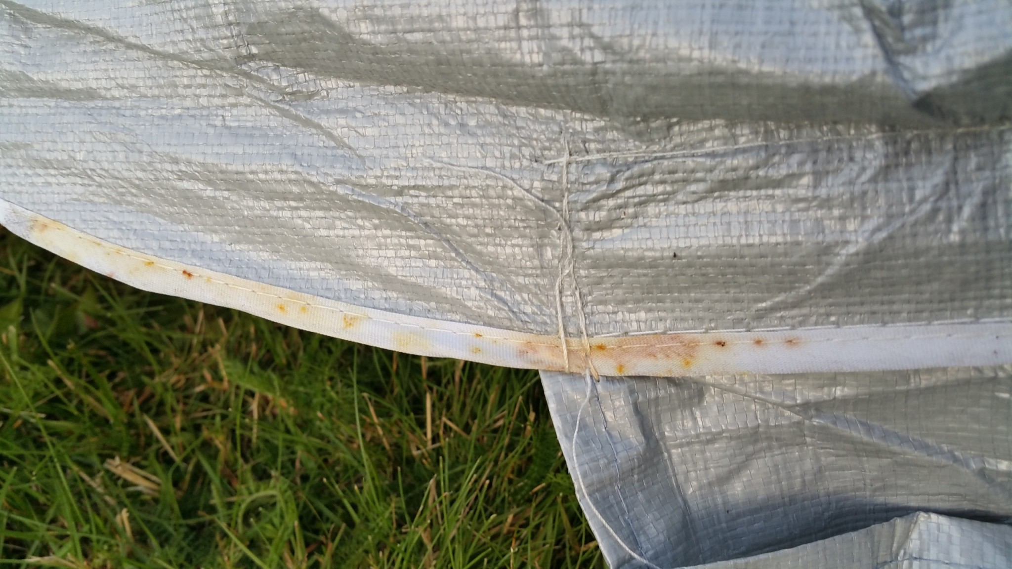

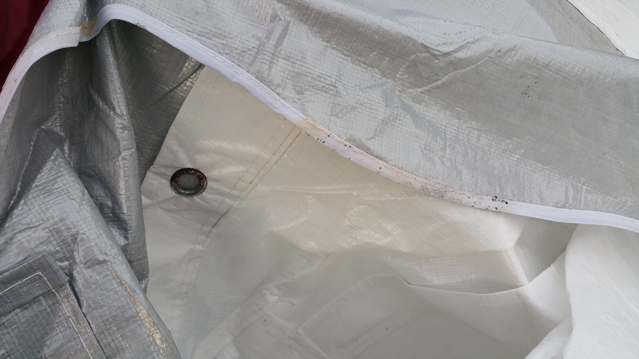

Men lyckan varade inte så länge... Så fort vi började packa upp takduken såg vi att allt inte stod rätt till
Trasigt, mögligt och rostigt. Inte okej! Blir till att åka tillbaks med den här också
Men nu ska jag försöka att bara byta ut duken. Hoppas det går bra. Gillar ju konstruktionen på tältramen. Har inte tid med sån här skit! Vill ju hinna bygga lite också!

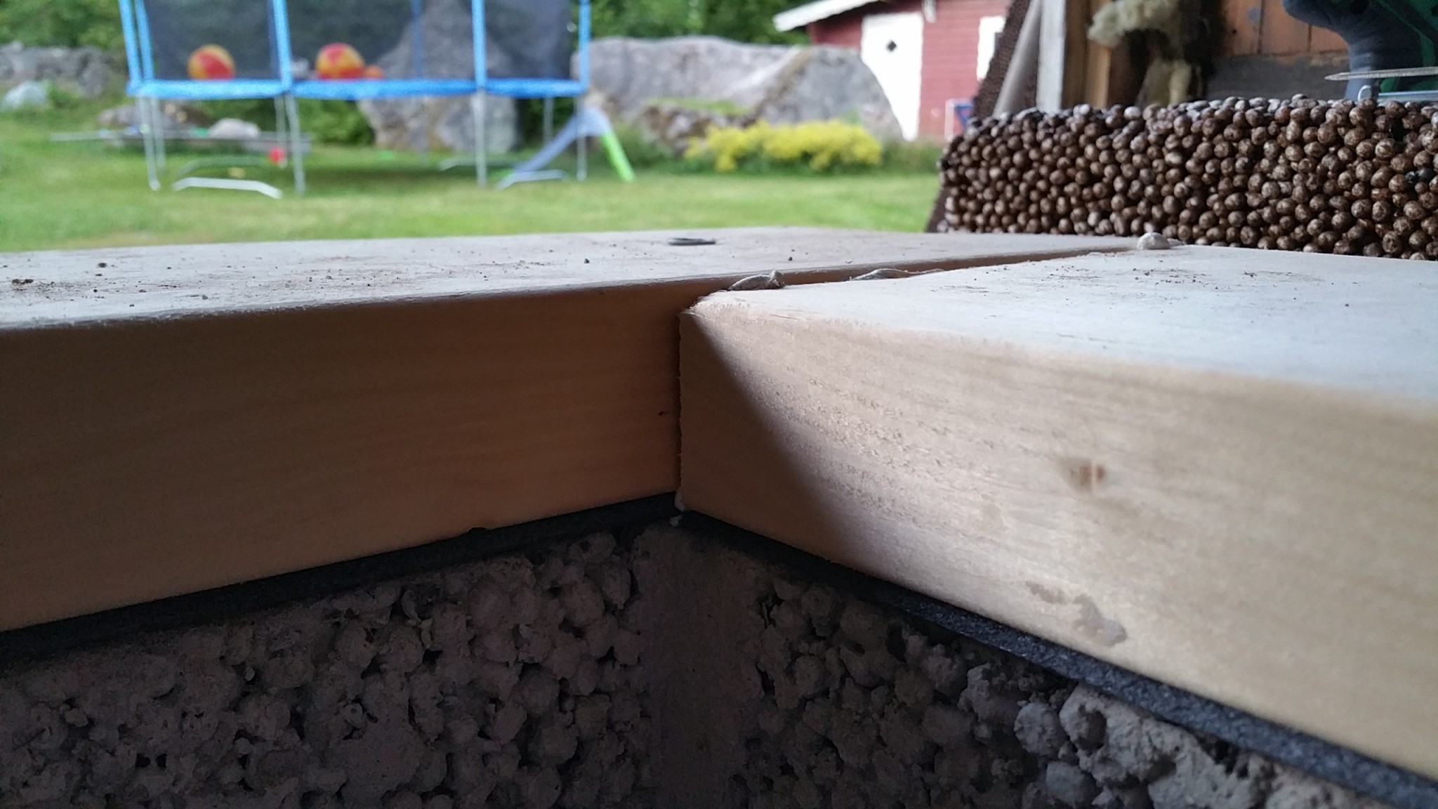

Lovade ju bilder på slutresultatet där jag fick justera syllen. Kommer här!
Nu är det bättre i nivå
Största anledningen till att jag ville ha det mer i nivå var för att det sen ska bli tätt mellan golvbjälke och syll.

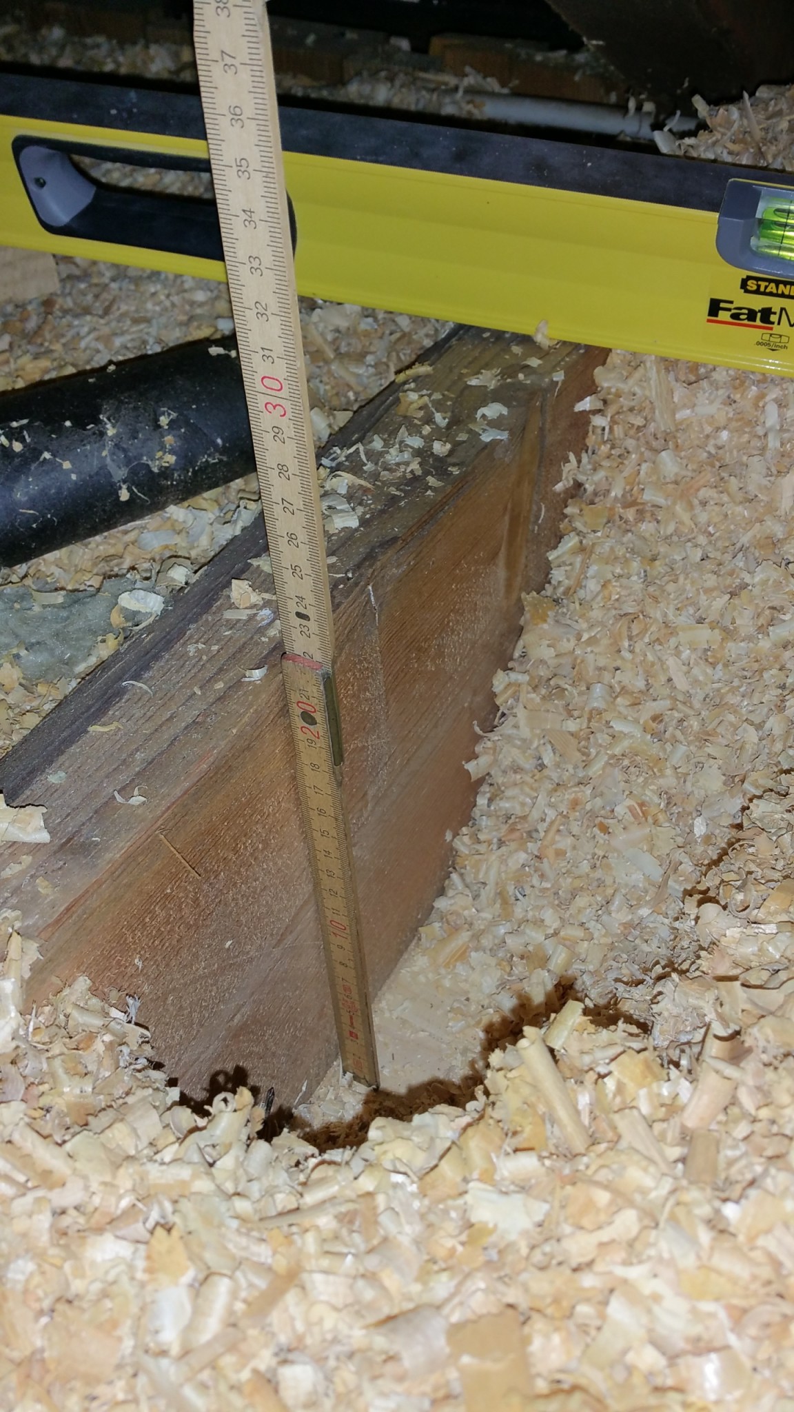

Mäter nuvarande golv. Totalt 52 mm tjockt. (Gammalt undergolv av spåntade plank. Parkett. Platmatta. Laminatgolv.)
Men sen vet jag (som jag visat bild på tidigare) att golvet lutar. 2 meter längre bort är det 5 mm lägre. Så ut med ett vattenpass genom hålet, och så satte jag golvregeln för det nya golvet 55 mm lägre än befintligt golv.
Sen blev det värre. Nästa steg var ju att fundera ut hur höga golvreglar jag behövde ställa på min nya syll för att få samma höjd där som på regeln jag spikade på väggen. Här måste jag ju nämligen räkna med att dels syllisoleringen pressas ihop, men även att kanske hela utbygget sätter sig lite.
Så jag kallade in forumets samlade expertis. Stötte och blötte frågan lite här: https://www.byggahus.se/forum/threads/vad-vaeger-ett-hus-syllisolering.209111/#post-2283474
Slutade med att jag gissar att golvreglarna totalt kommer sjunka 4 mm mot vad de ligger på nu. Efter det var det bara till att börja jacka ur dem så att de skulle få rätt höjd.

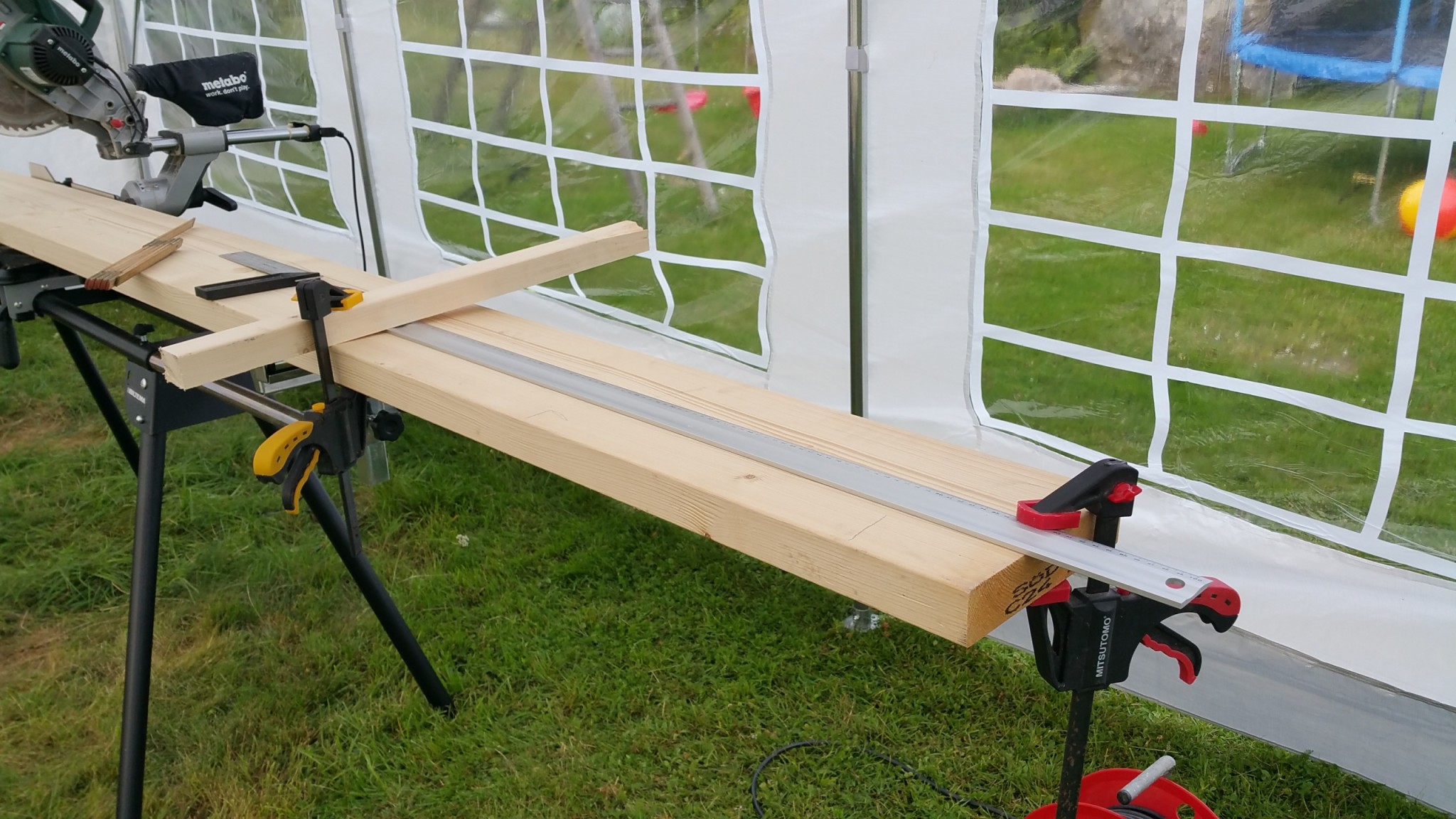

Hade varit nice med en bordssåg till det. Men nu fick det duga med en cirkelsåg och ett mothåll som satt fast sådär bra...
Efter ett tag insåg jag att det blev minst lika bra om jag bara använde mothållet som finns till cirkelsågen.
Om man inte är för trött och jackar ur på olika sidor i ändarna på regeln...
Men i det läget hade det väl inte hjälpt med en bordsåg heller

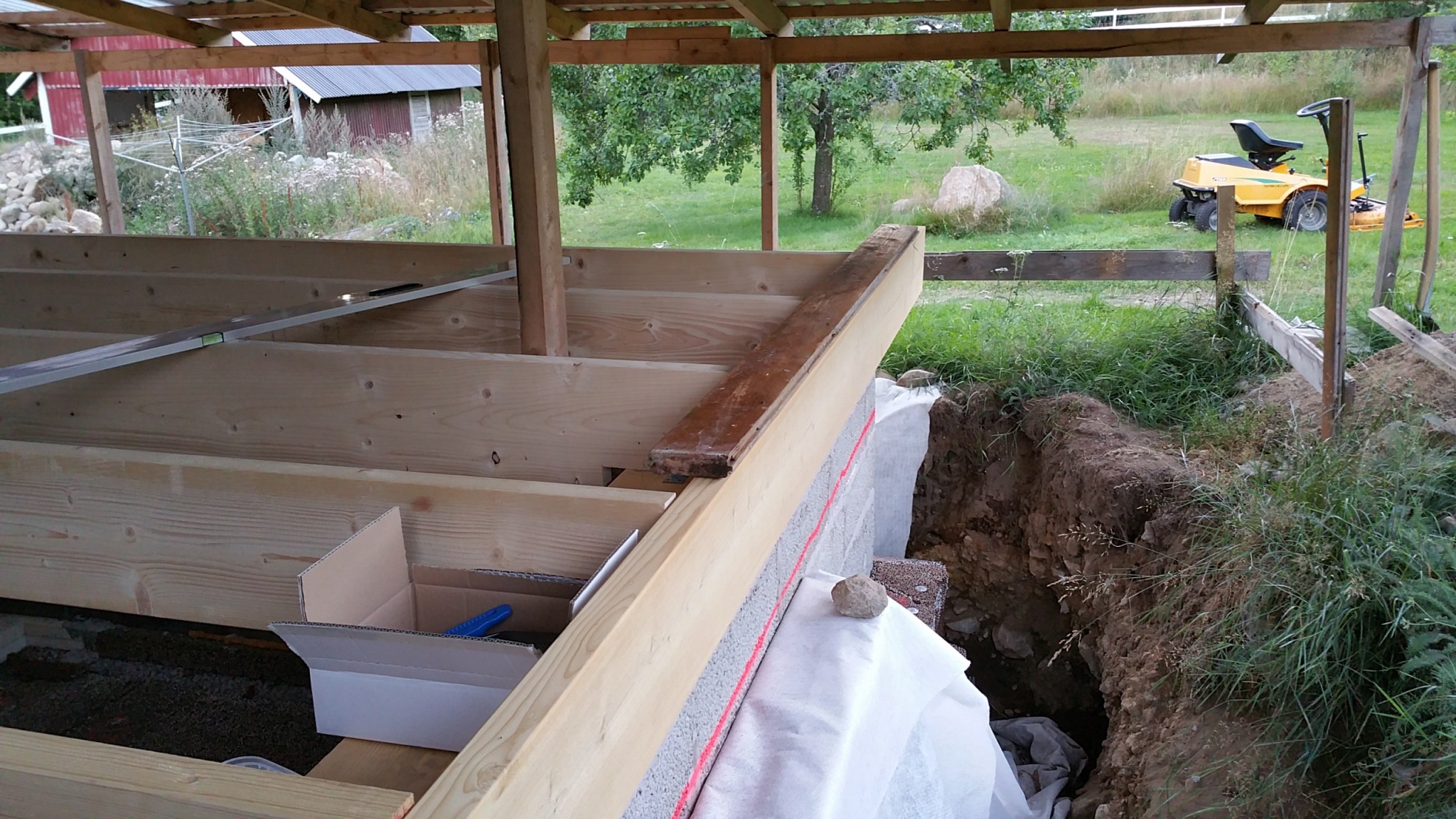

På utsidan av golvreglarna ska det också sitta en regel, men på grund av min (konstiga?) husgrundslösning så hänger den i luften. Ensambyggare som man är får man då ibland tillverka sig lite extra händer som kan hålla i
Här sitter en temporär bräda på ovansidan av regeln så att den kan hänga på golvreglarna medans jag skruvar fast den.
Utanpå den regeln skruvar jag sen en 70x45a som yttre delen av min skalvägg kan stå på.
På plats på andra sidan också...

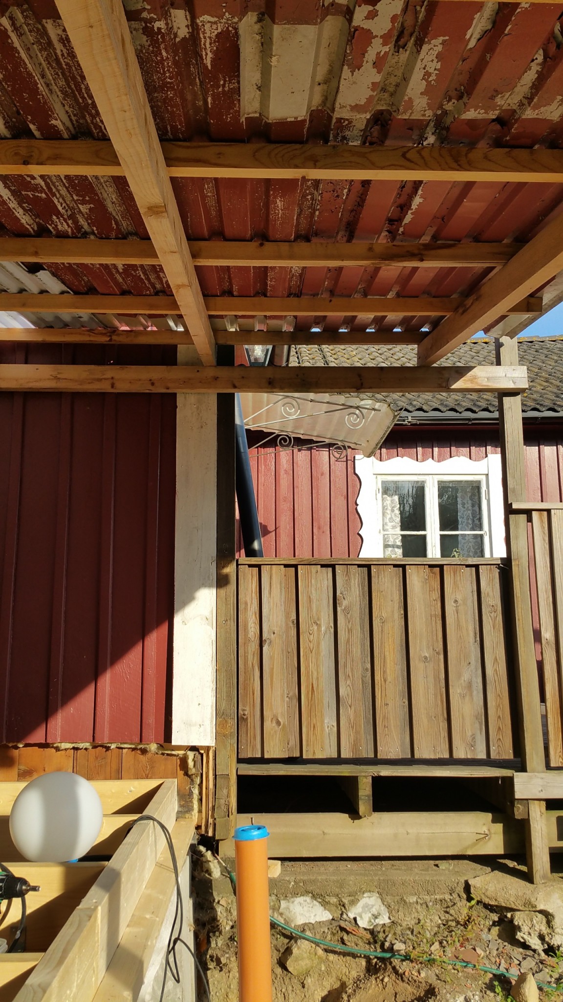

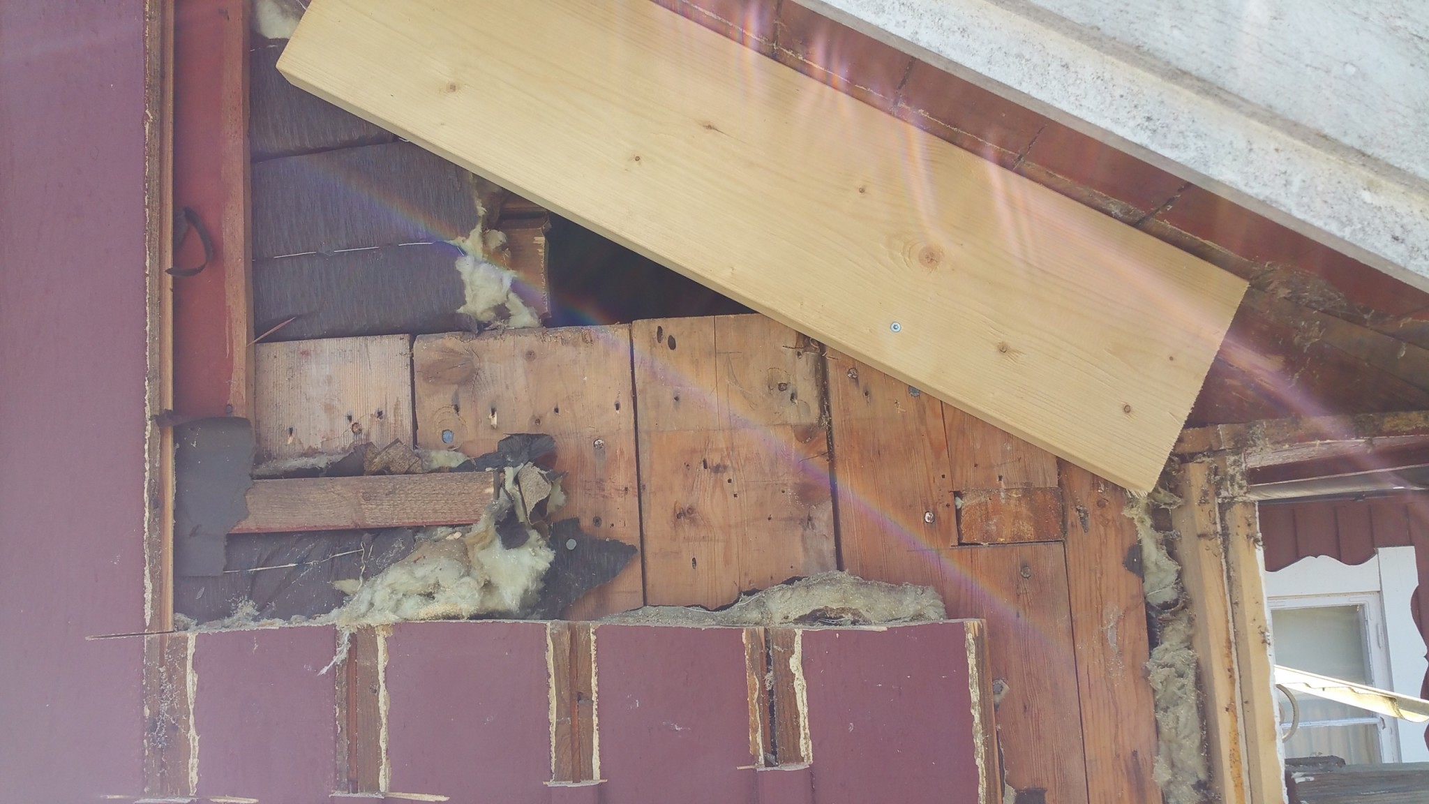

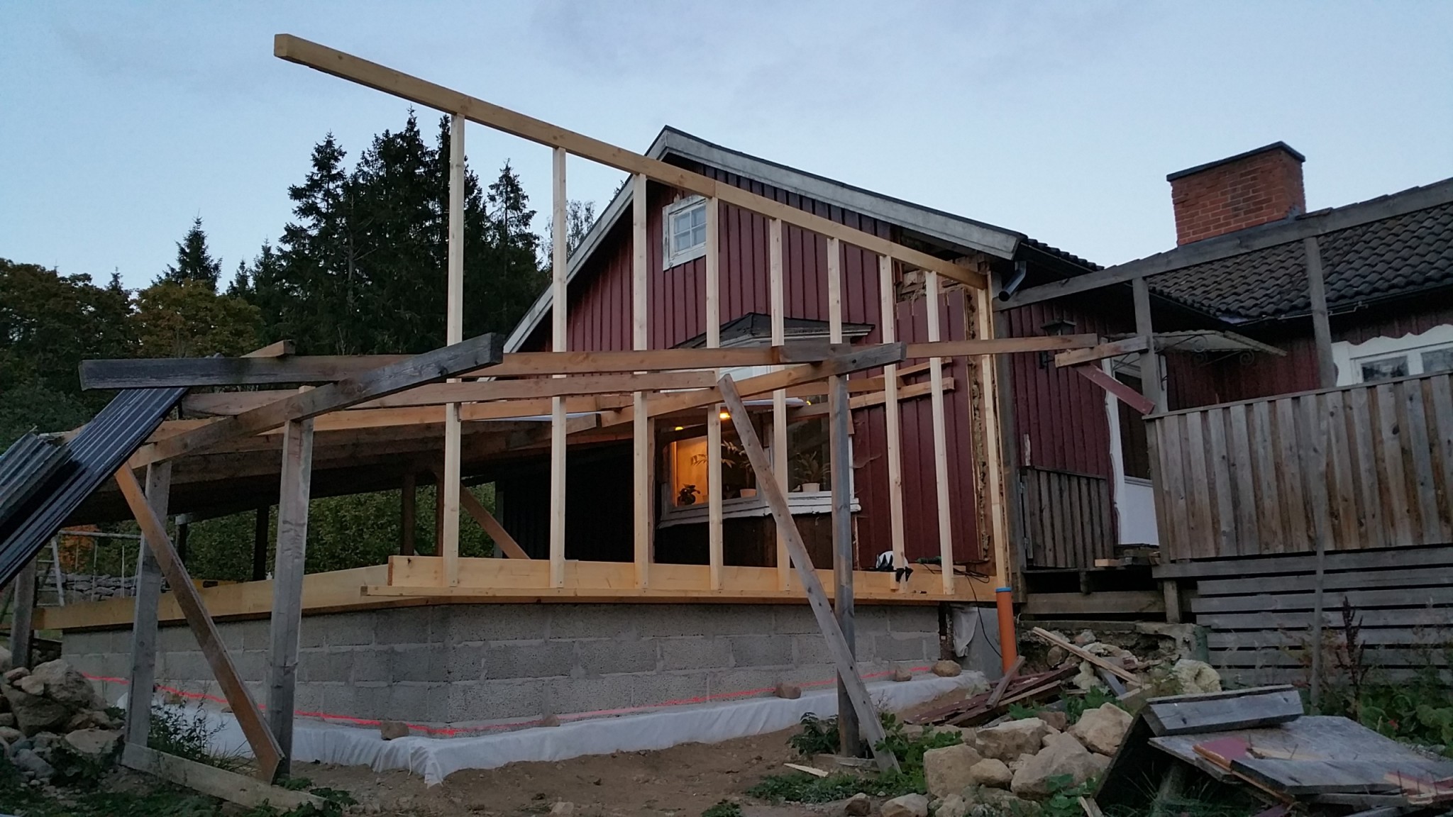

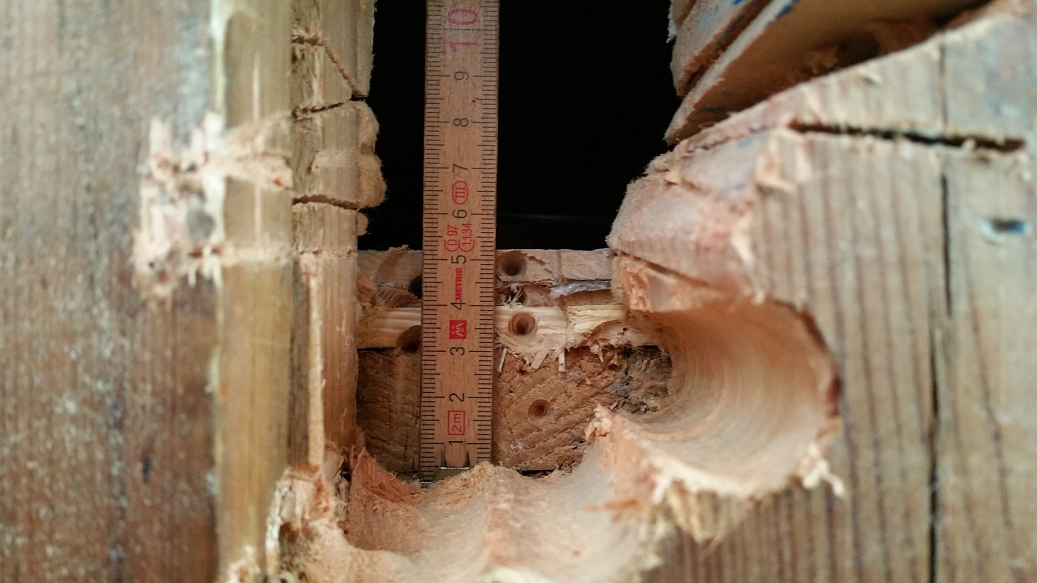

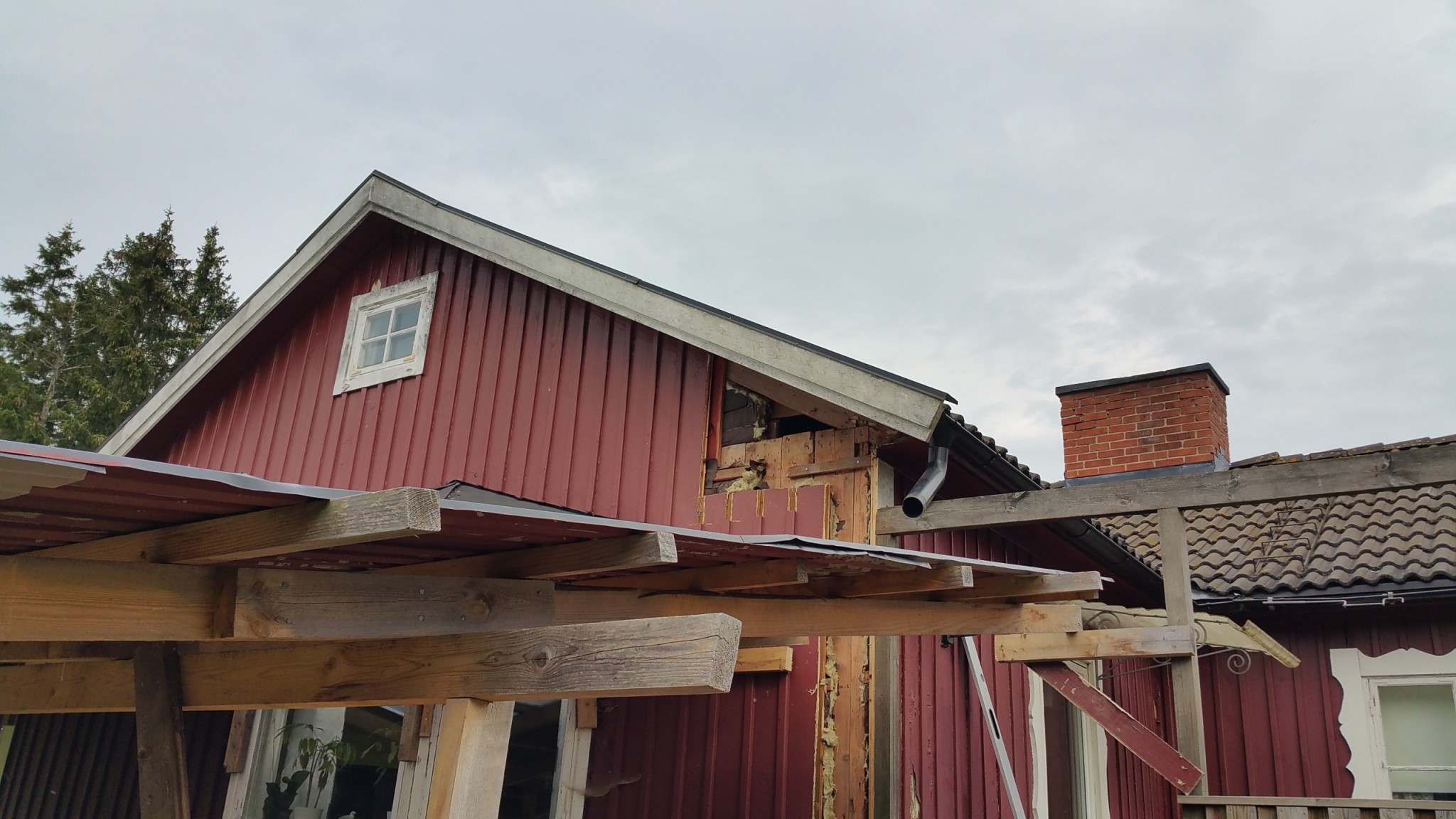

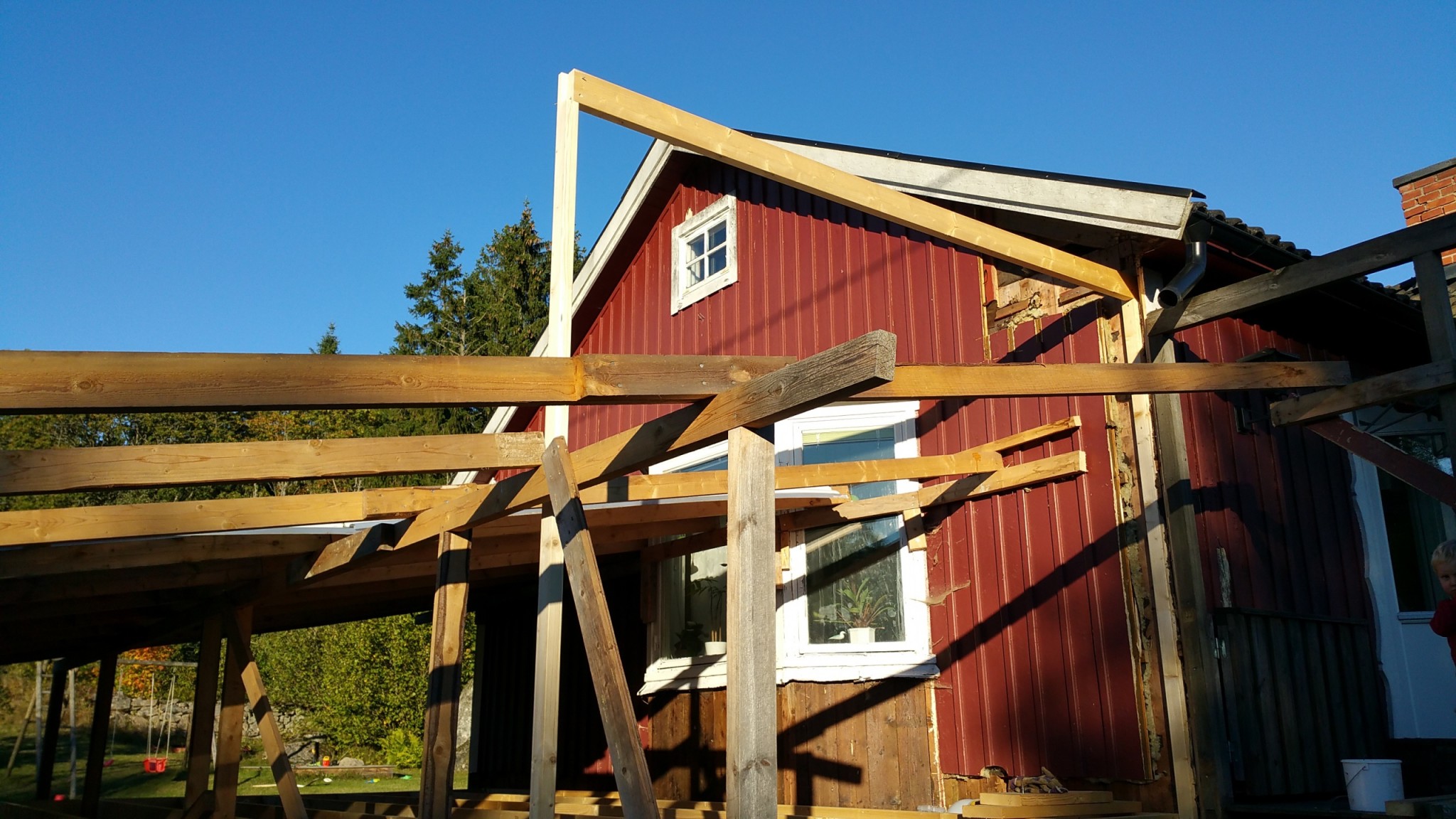

När nu yttre delen av skalväggen har något att stå på var det dags att faktiskt sätta första väggregeln! Precis som golvet så spikar jag den första i befintlig vägg. Men för att veta hur lång jag skulle såga den var jag tvungen att göra ytterligare ett hål i befintlig vägg. Den här gången för att få takstolen på rätt höjd.
Så jag började med att såga av och plocka bort ytterpanelen.

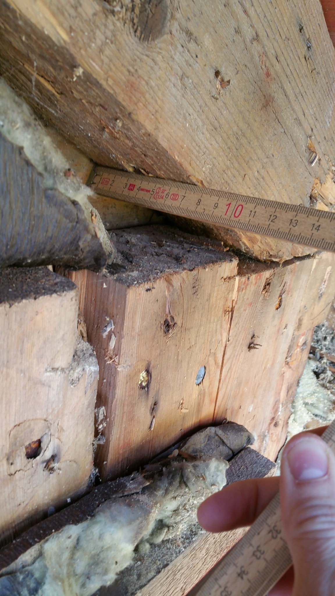

Ser att befintliga takstolar är drygt 7 cm tjocka och knappt 13 cm höga.
De har inga ytterligare stöd, utan är som en A-takstol utan hanbjälke. Så bygger man inga takstolar idag, så jag var tvungen att fråga lite om hållbarhet. Hur kan befintliga takstolar hålla?
Kom fram till att jag kommer bygga med 45x145-reglar med samma lösning som befintliga huset.
Testade att skruva dit en bit 45x195 bara för att se hur det kan komma att se ut.

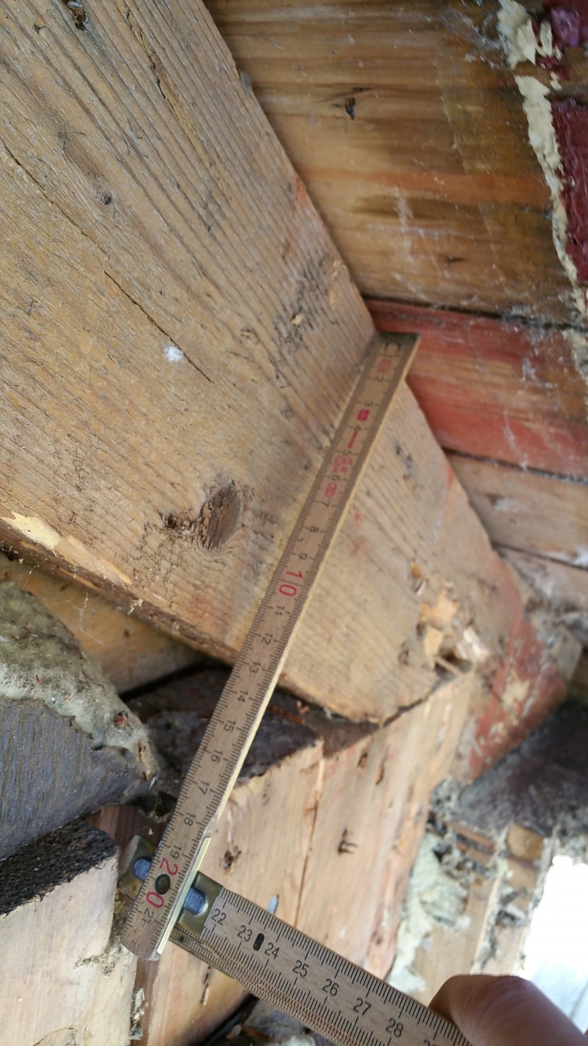

Sen kröp jag in på vinden för att mäta befintliga takreglar/takstolsbindare. Drygt 21 cm.
Om ni kollar på bilden ovan med den ditskruvade 45x195an ser ni att det sticker ut en bit ändträ. Underkant av den är ungefär där underkant av takreglar/takstolsbindare sitter. Sen går de nästan hela vägen upp till underkant av hålet jag har tagit upp.
På lite avstånd ser det ut såhär
På den bilden har jag skrivat dit en liten brädbit vars undersida markerar undersidan på takstolsbindarna. Det är alltså dit mina väggreglar ska nå, så att jag kan ställa takstolarna där på sen. Så blir det samma takhöjd i utbygget som i befintliga huset.

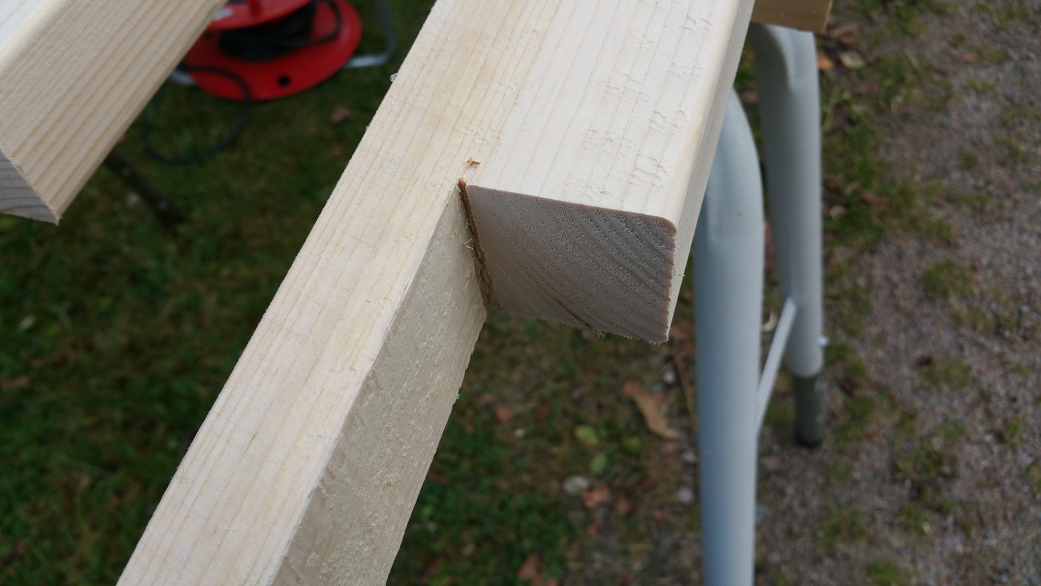

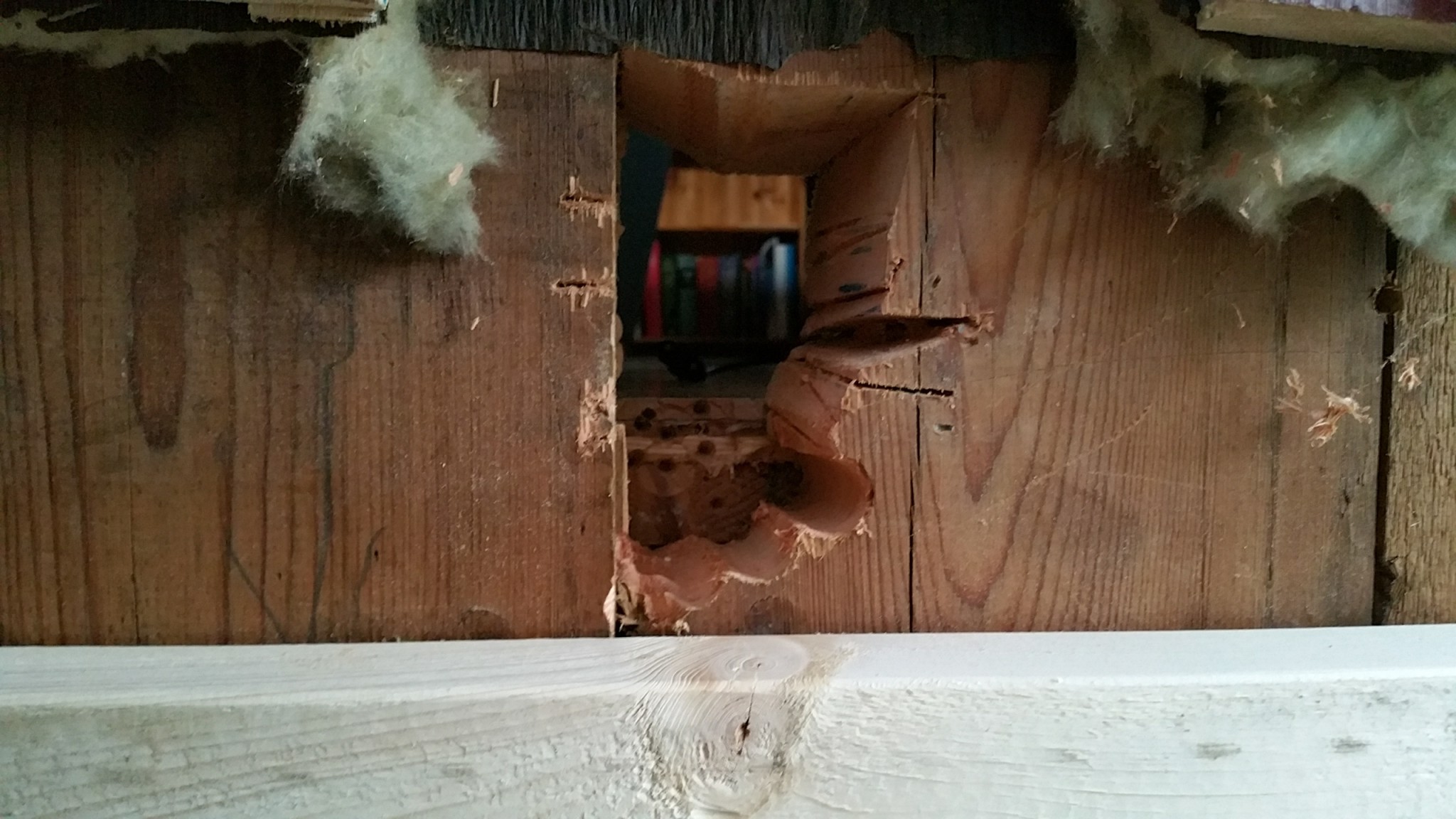

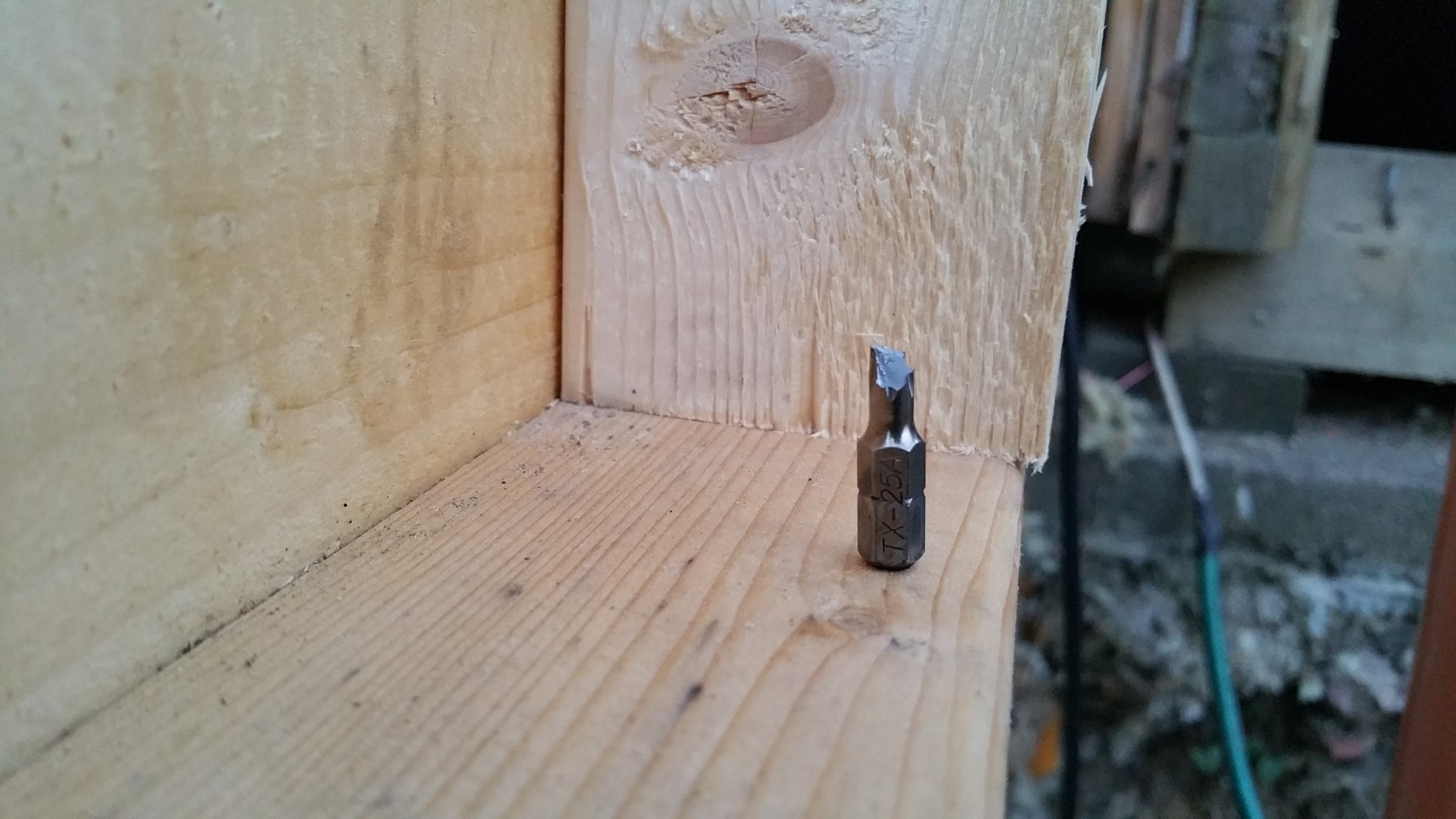

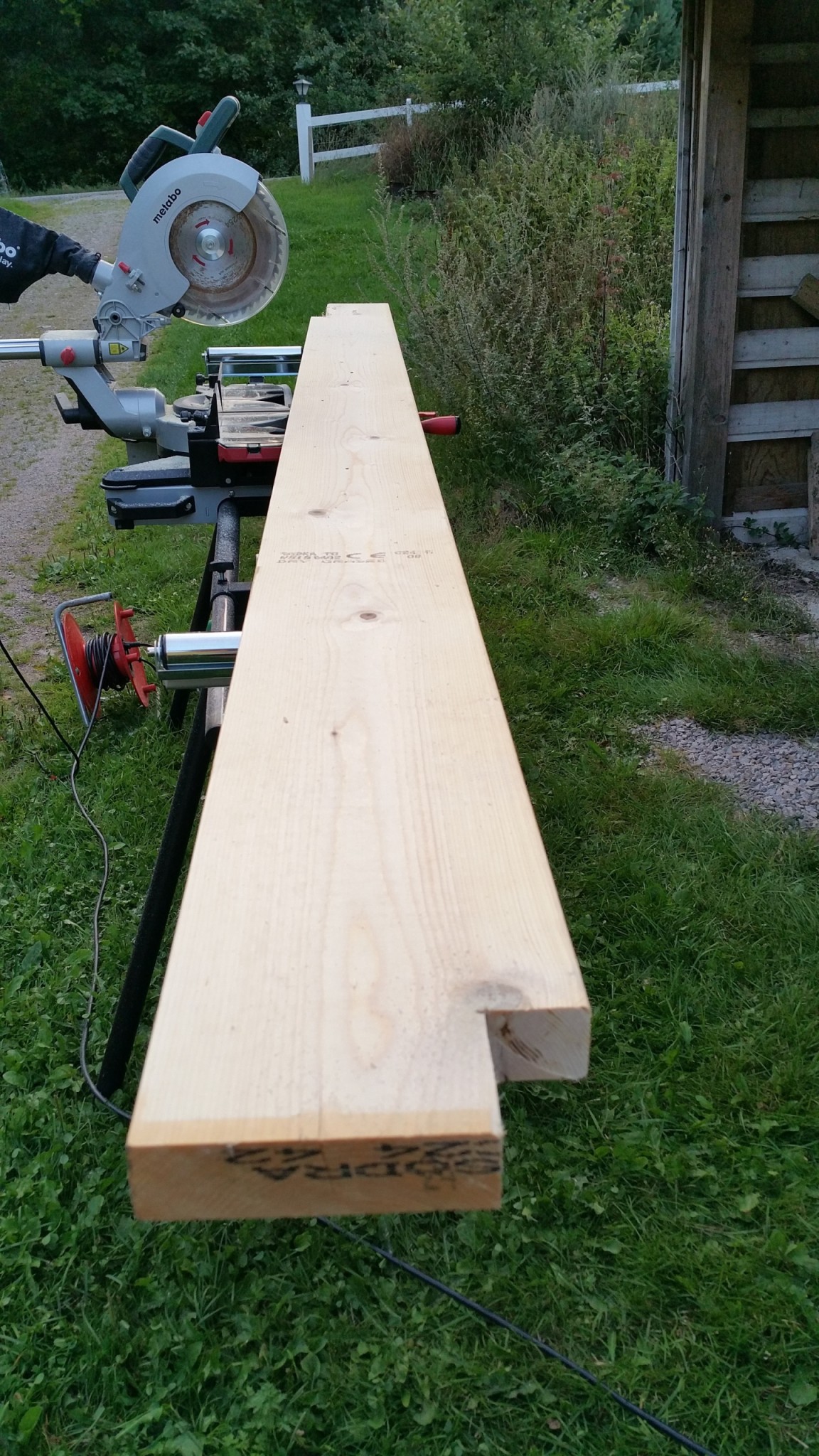

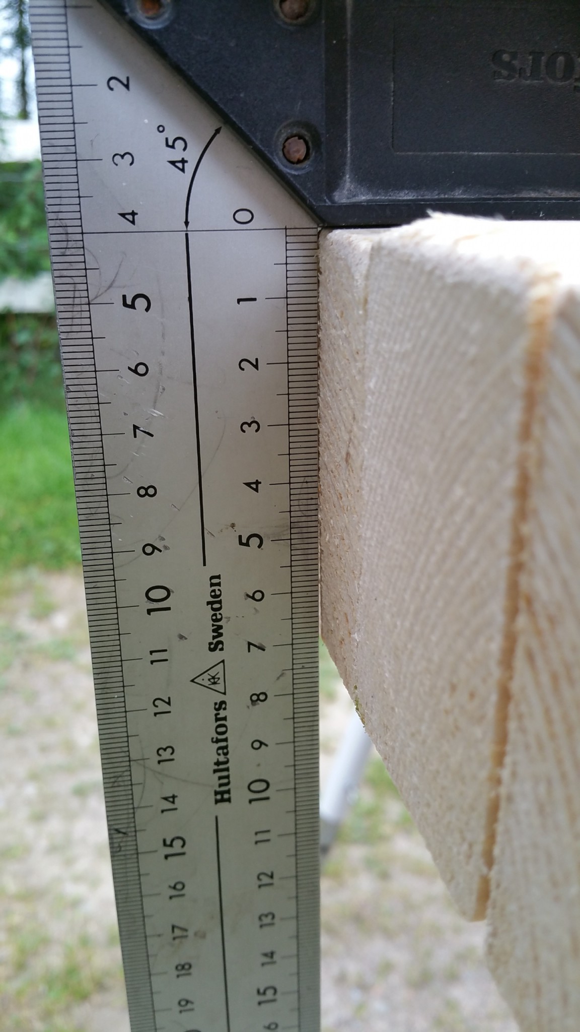

Jag sågar väggreglarna med min Metabo KGS 254 M Kap- och gersåg. Blir inte perfekt.
Felinställd maskin, eller handhavandefel?

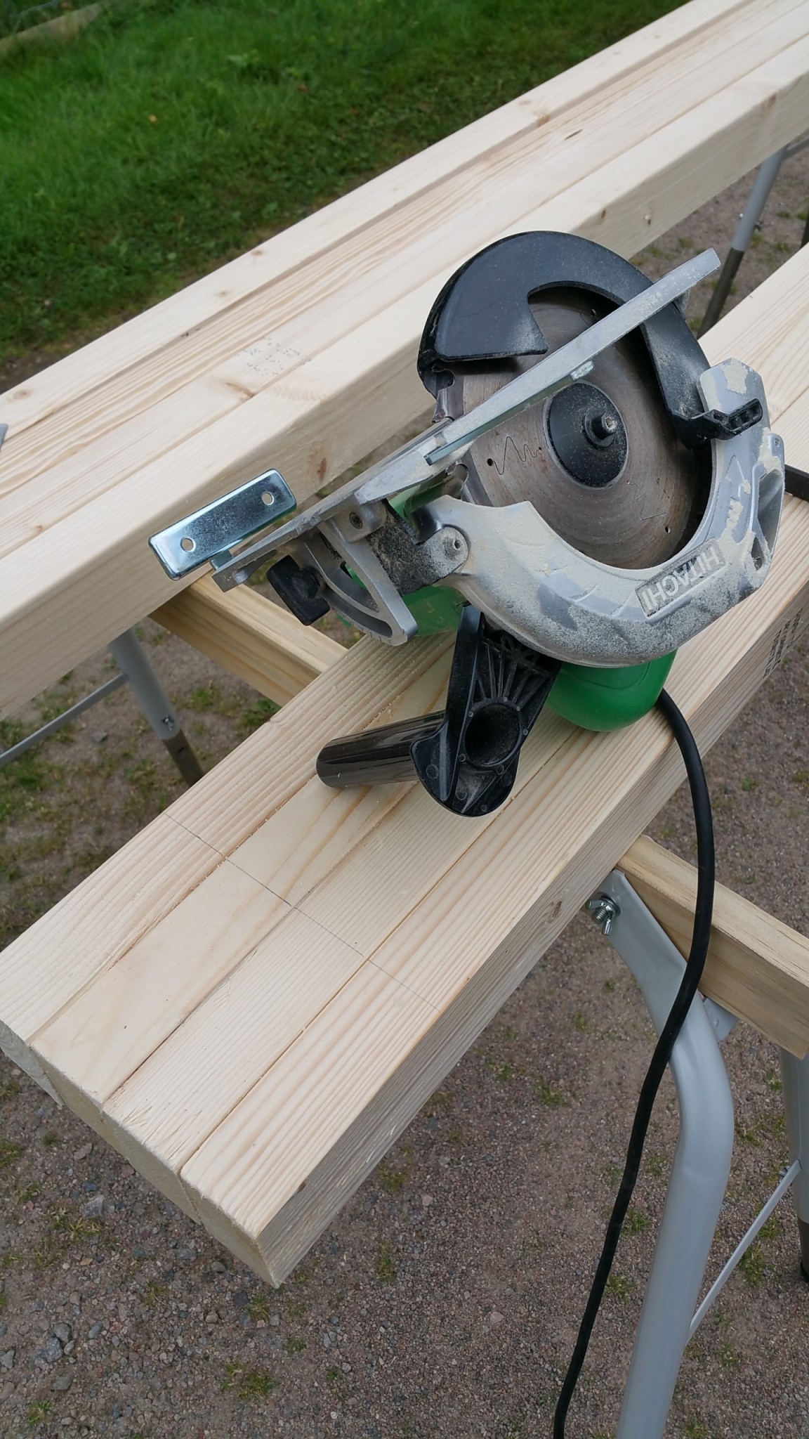

Jag jackar ur reglarna för hammarbandet med cirkelsågen inställd på 45 mm sågdjup.
Andra hållet tar jag sen med min sticksåg (Bosch GST 90 E). Blir inte heller riktigt bra.
Är kanske svårt att se, men i ovankant möter det långa sågsnittet upp nästan perfekt med det korta (som jag ju då gjort med cirkelsågen). Men i underkant är det korta snittet djupare. Sticksågen sågar alltså inte helt lodrätt. Vet inte vad det heller beror på riktigt
Jag justerar det med en rasp. Går hyfsat smärtfritt ändå tycker jag.
Fick plocka bort rätt stora delar av mitt temporära tak, inkl reglar, för att få dit väggreglarna.
Det är tungt att dra i skruven till reglarna!
(ursäkta suddig bild)
Slängde sen över en presenning för att skydda mot regn.

Vill bara dubbelkolla, du kör med slagskruvdragare modell större till dessa saftiga skruvar va?
