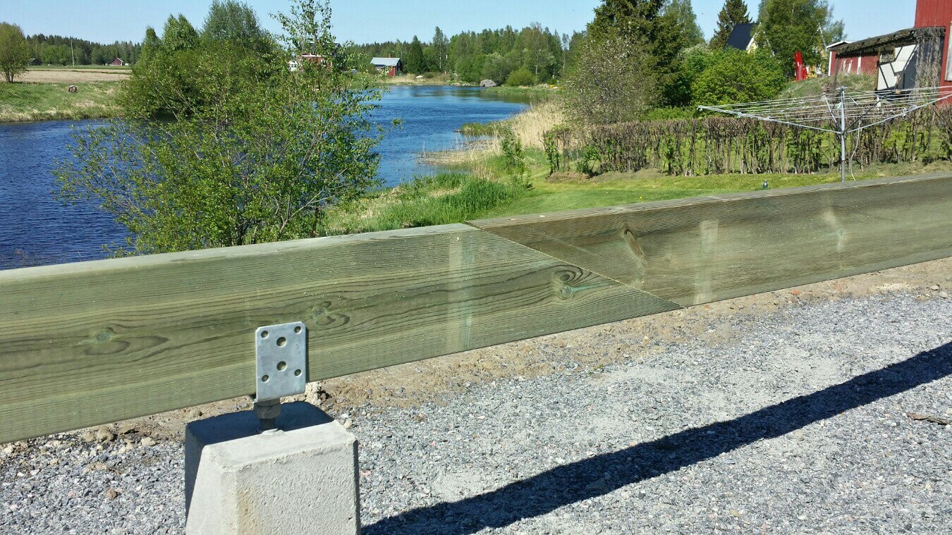

Okej då kommer jag köra på att bärlinorna vilar på två franska skruv i varje plint en liten bit ovanför betongen och jag skarvar en liten bit bredvid plinten, varje del av bärlinan kommer ändå att ha två plintar var så jag kan inte tänka mig att det blir någon större belastning.
En annan liten fråga.. jag kommer att fästa reglarna ovanför bärlinorna eftersom höjden tillåter det och jag slipper lägga pengar på balkskor. Jag behöver då alltså inte fästa några bärlinor på kortsidorna av altanen?
Hur gör jag i så fall om jag vill ha en 45 gradig vinkel i ena hörnet av altanen, då finns det ju ingen bärlina att lägga reglar på i den hörnan - kan man fästa en diagonal regel över de bägge bärlinorna och sedan spika/skruva in ändarna av de reglar som kommer från huset i samma höjd? Är ni med på hur jag menar?
Det rör sig inte om stt stort hörn utan en 1,2 meter är längden på diagonalen som blir i vinkeln.
Så här blev det.. jag fimpade de 500 plintarna och nöjde mig med 13
Har försökt illustrera på bilden nedanför hur bärlinorna går, jag kommer sedan att fästa reglarna ovanpå dessa, alltså inte infästa med balkskor. Då vi tyckte det var snyggt att bryta av med en liten hörna i kanten så ställde jag dit en extra plint som ni kan se. Frågan är om man måste sätta en diagonal bärlina mellan dessa så att reglarna får nåt att ligga på eller kan man fästa en diagonal regel ovanför och sedan fästa de längsgående reglarna i denna? Är ni med på hur jag menar? En bärlina borde väl vara enklast och vrida den ensamma plinten så att den står 45 grader, men jag vet inte hur jag ska fästa den i bärlinan längst ut? Kan man gera den 45 grader och spika/skruva den mot den andra bärlinan?
Bry er inte om punkterna som är innan den ensamma plinten, var tvungen att ha något där annars trillade den ner på raden under
