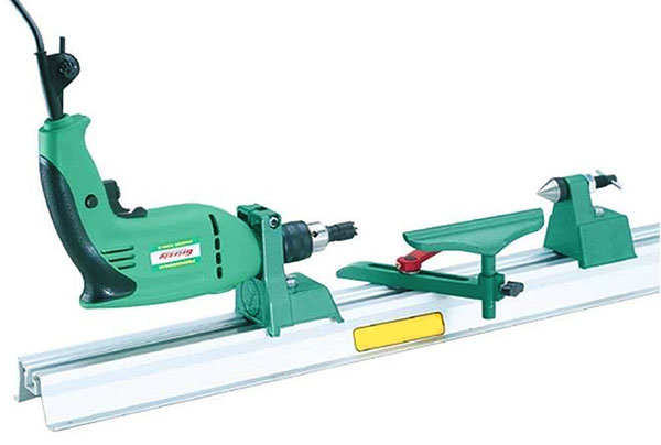

Jag har nog liggandes en svarv från någon aktion som jag skall prova vid tillfälle snarlik denna,
https://coastlinesurfsystem.com/maskiner-och-verktyg/hur-man-sjalvstandigt-gor-en-svarv-fran-en/
Det vore nog en bra start till att få till dikesbjörk
