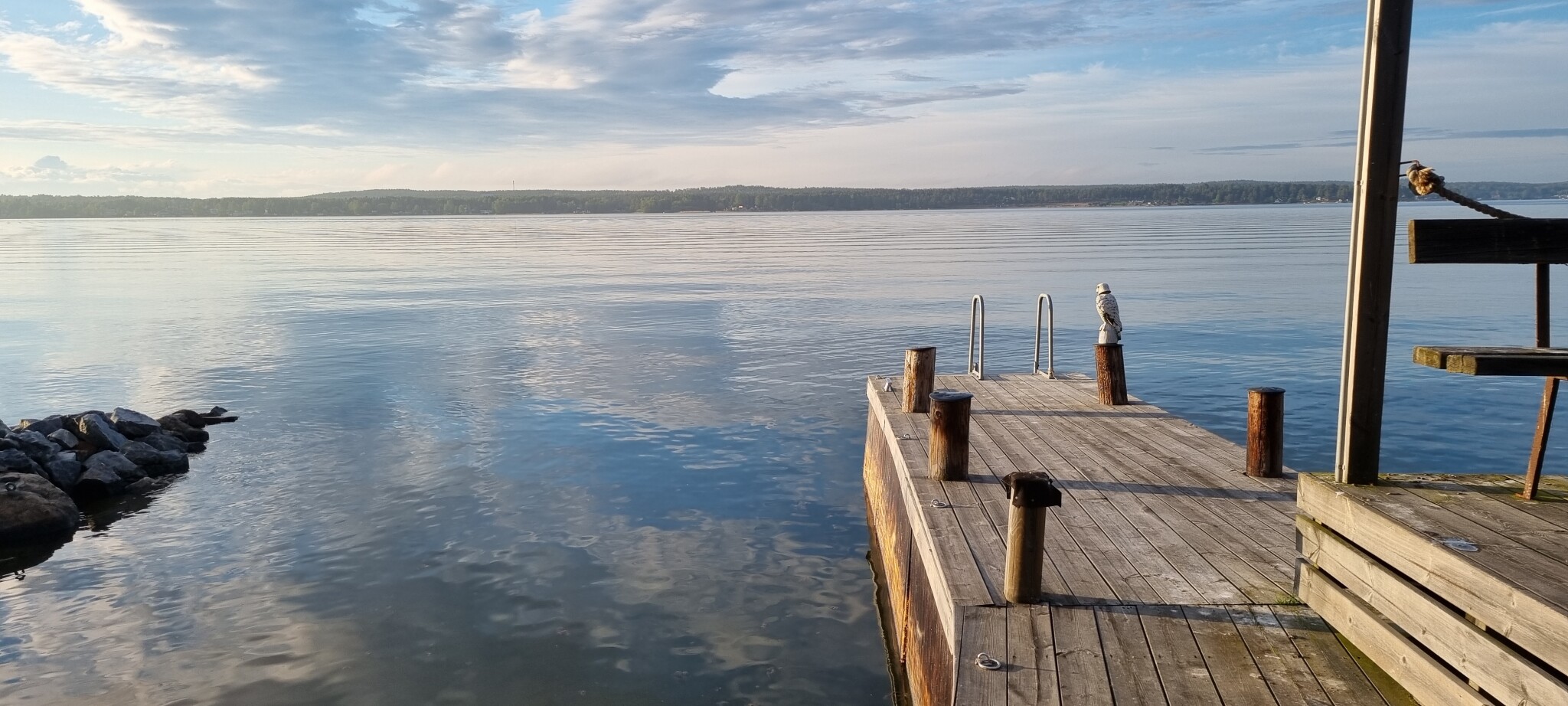

Nu har det gått ett antal år och jag kikade igenom tråden igen. Hur har allt hållit för dig?
//Mathias
Det har hållit bra, lite skav på isbrädorna som längst ut blivit lite fransiga av isen och likaså yttre hörnen om är mest utsatta.
Vanligt att man sätter plåt över hörnen men det går ju lätt att byta isbrädor också. Gillar att det är trä även på hörnen.
Jag har iaf inte bytt något ännu och virket är friskt!
