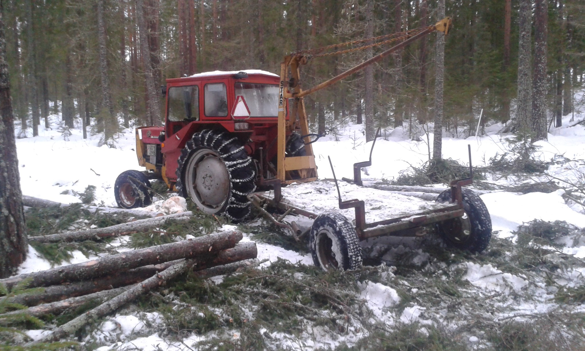

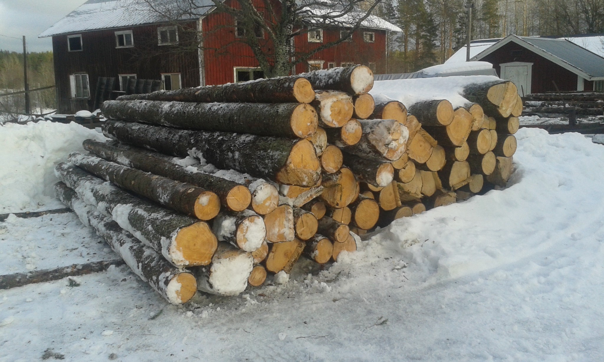

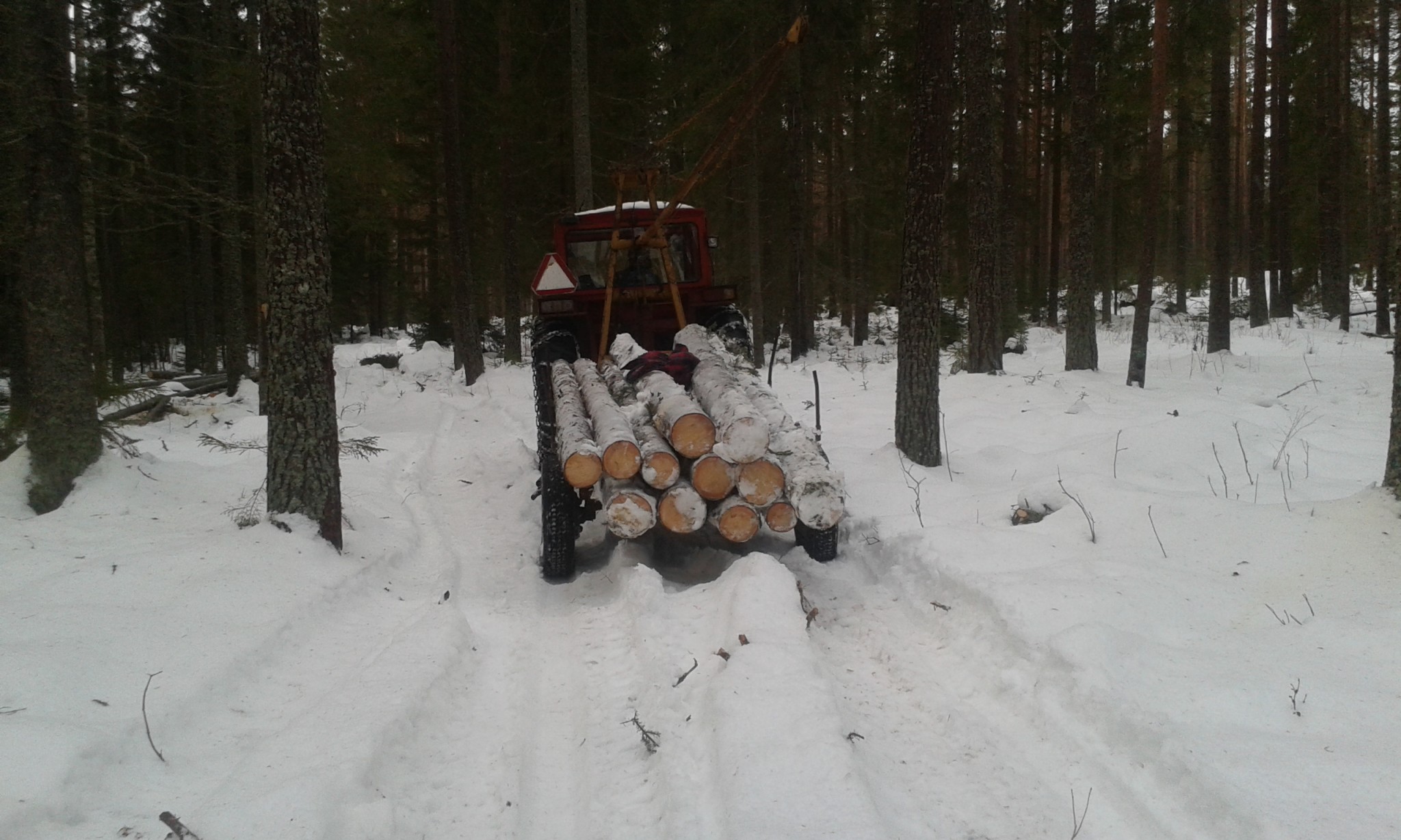

Verkar som att dom flesta bygger kistorna i grov fura. Men jag har valt gran.
Blev iaf en heldag i skogen för någon vecka sedan med att fälla träd. Sen en dag med några vändor med traktor och vagn för att hämta timret. Väldigt fint virke så det här kommer troligtvis att hålla i många år.

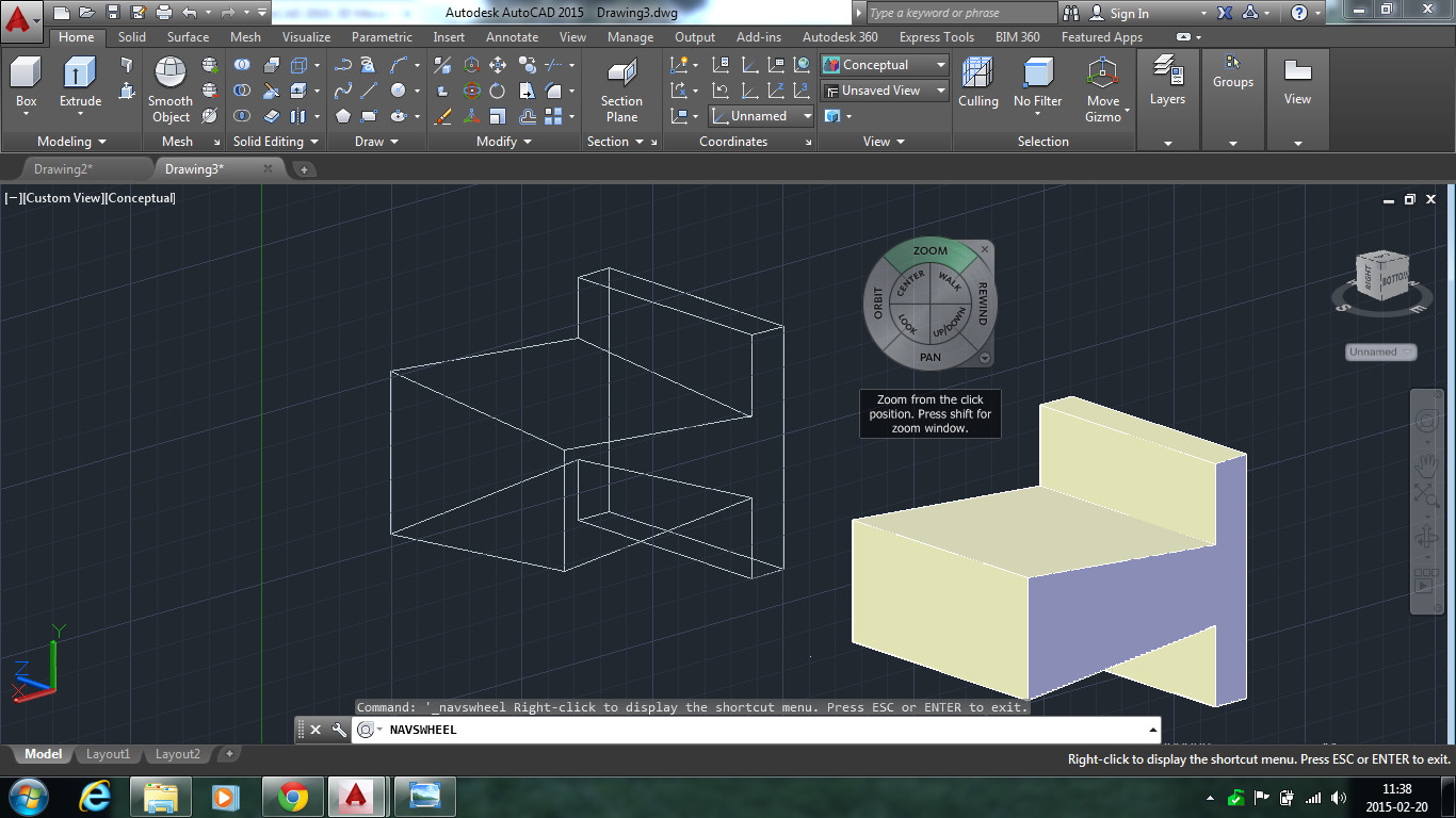

Man är ingen höjdare på CAD, aldrig ritat i 3D förut och nu blir det såklart för svårt. Det gick bra att rita ena sidan av knuten och sedan få den i 3D men när jag ritade två sidor och sedan satte ihop dessa med linjer lyckas jag inte få det i 3D... Någon som har tips?
