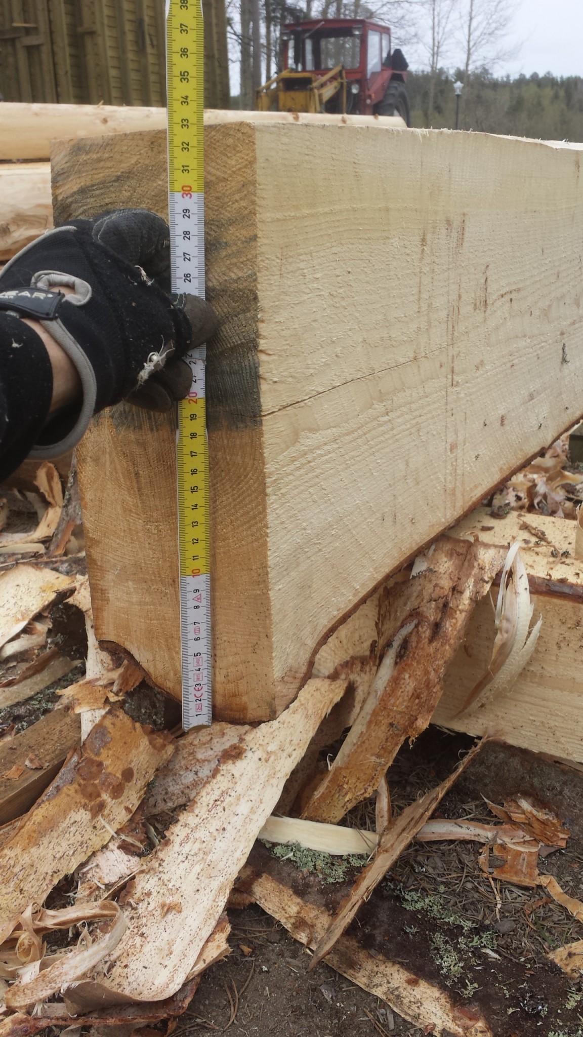

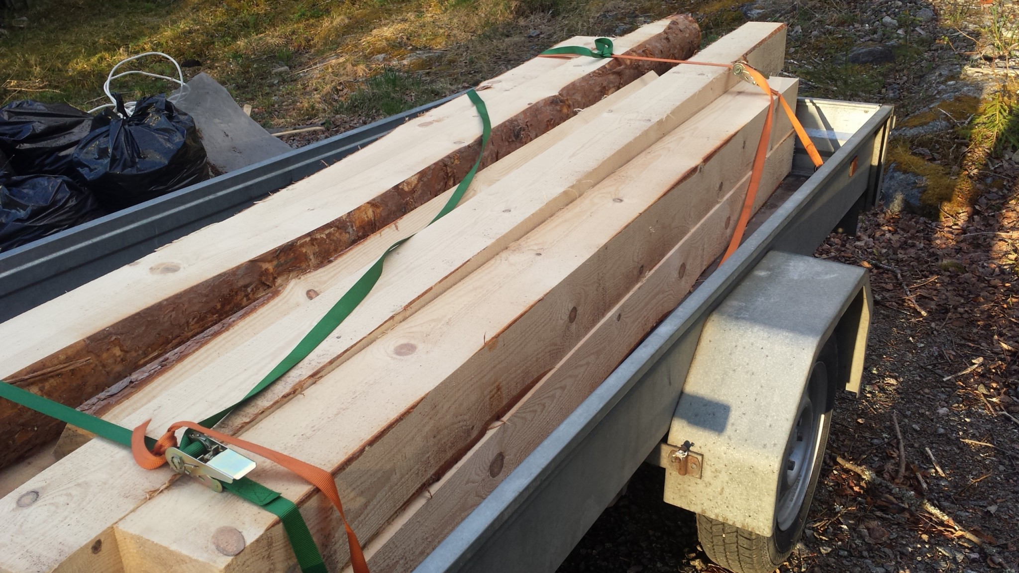

Idag hämtade jag stolpar eller svärd som msn säger. Sågat i fura 150x150 så det tror jag blir bra både för hållbarhet och pållar på bryggan.
Hoppas ja kan barka timmer till helgen och börja lite på kistan. 20160510_201818.jpg

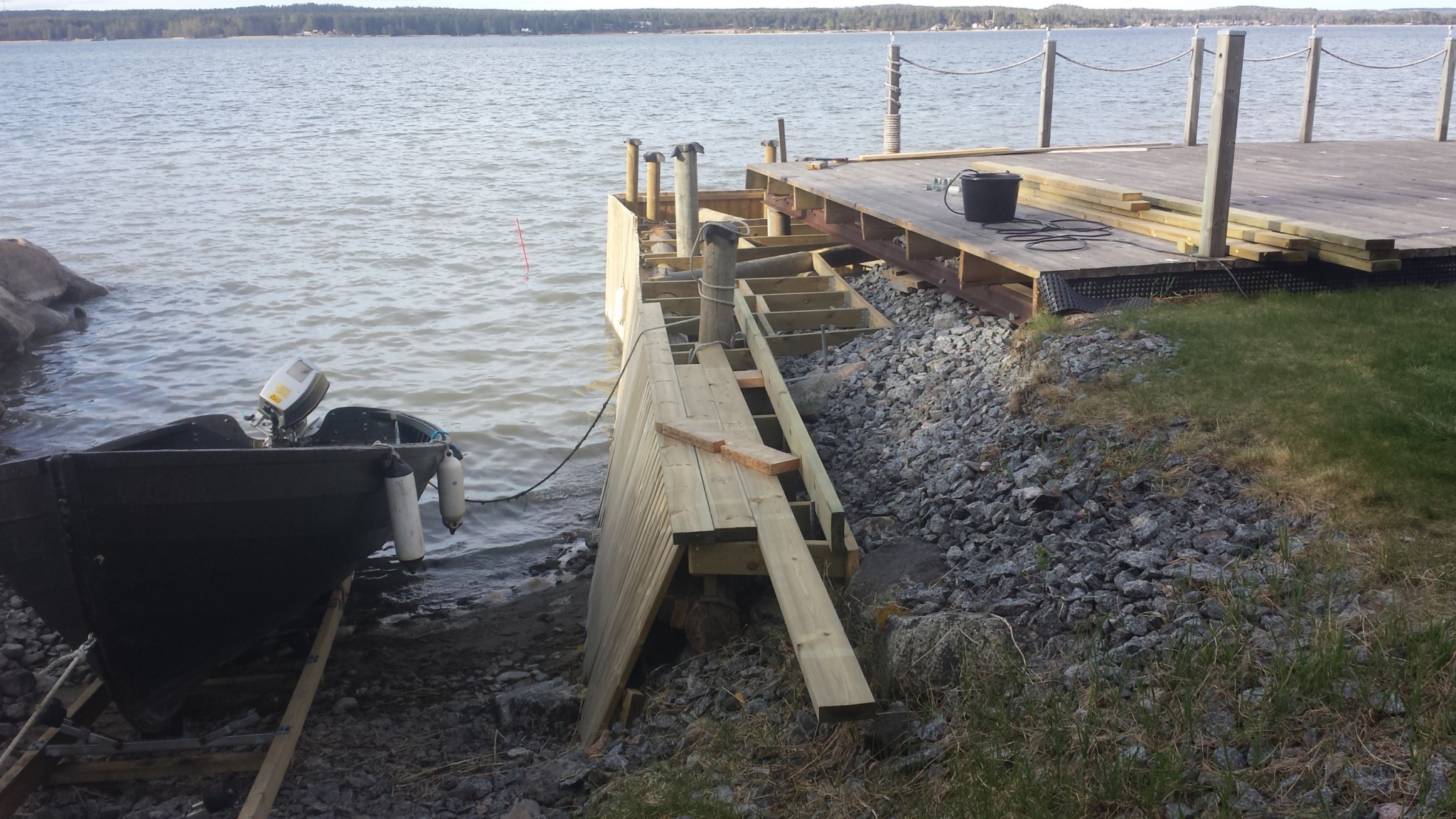

Idag provade jag att lägga ut lite trall och det verkar bli bra med 45x145 även om jag hellre hade haft bredare plank.
Imorgon ska jag köra timmer och börja barka = träningsvärk på söndag!
Rejält lågvatten här nu så jag passade på att loda botten för nya kistan och det ser plant och bra ut.
Funderar på att göra som dig Mathias12 och ha mellanrum till den nya men jag är lite rädd att den blir utsatt för isen. Och om ja klär in allt måste jag fylla mellanrummet med sten annars kommer isen spränga allt.
Hur långt mellanrum tänker du dig?
Jag märkte ut 2 meter idag så det är vad det blir. Rätt lite mot för din brygga☺
Jag har som längst ungefär 9 meter. Men där har jag fått sträva upp på mitten.
De är rätt långt hehe! Men ja tror isen är lite snällare i en insjö även om det är en fjärd där jag bor. Funderar mest på hur jag fyller upp tomrummet mellan kistorna. Sten, visst men de blir inga starka kanter men de kanske räcker att fylla såpass att de är jämt med vattenytan.

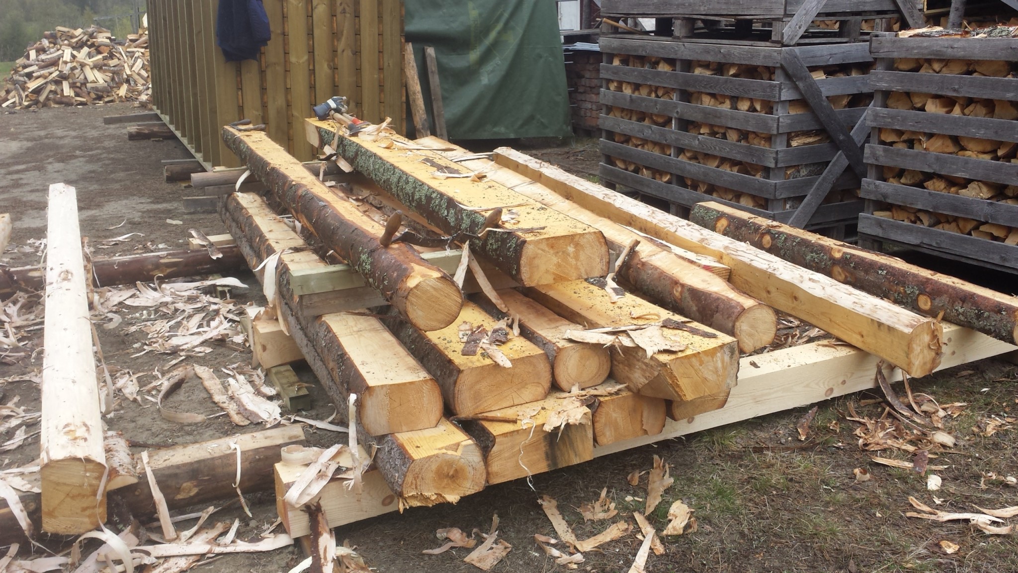

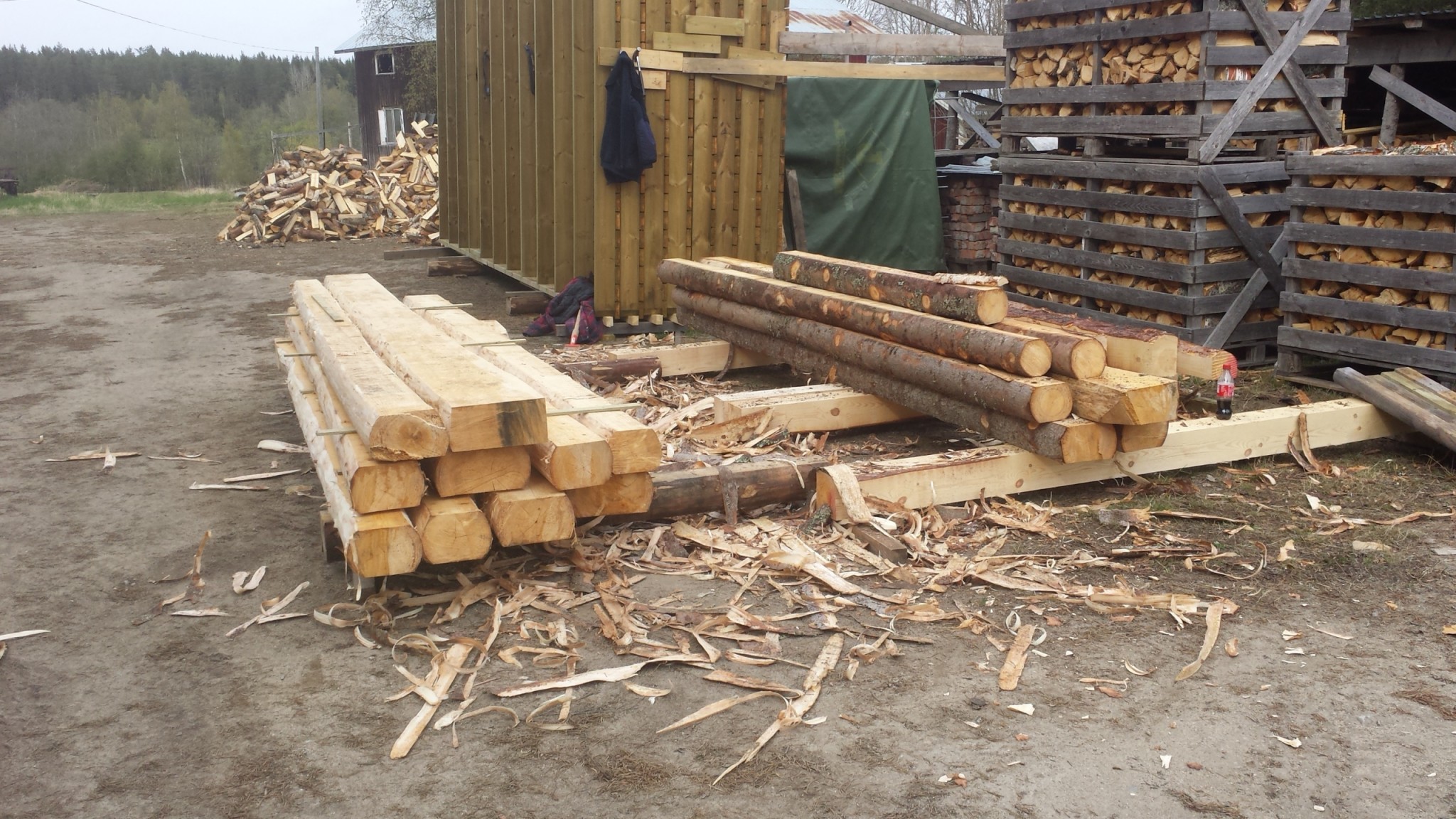

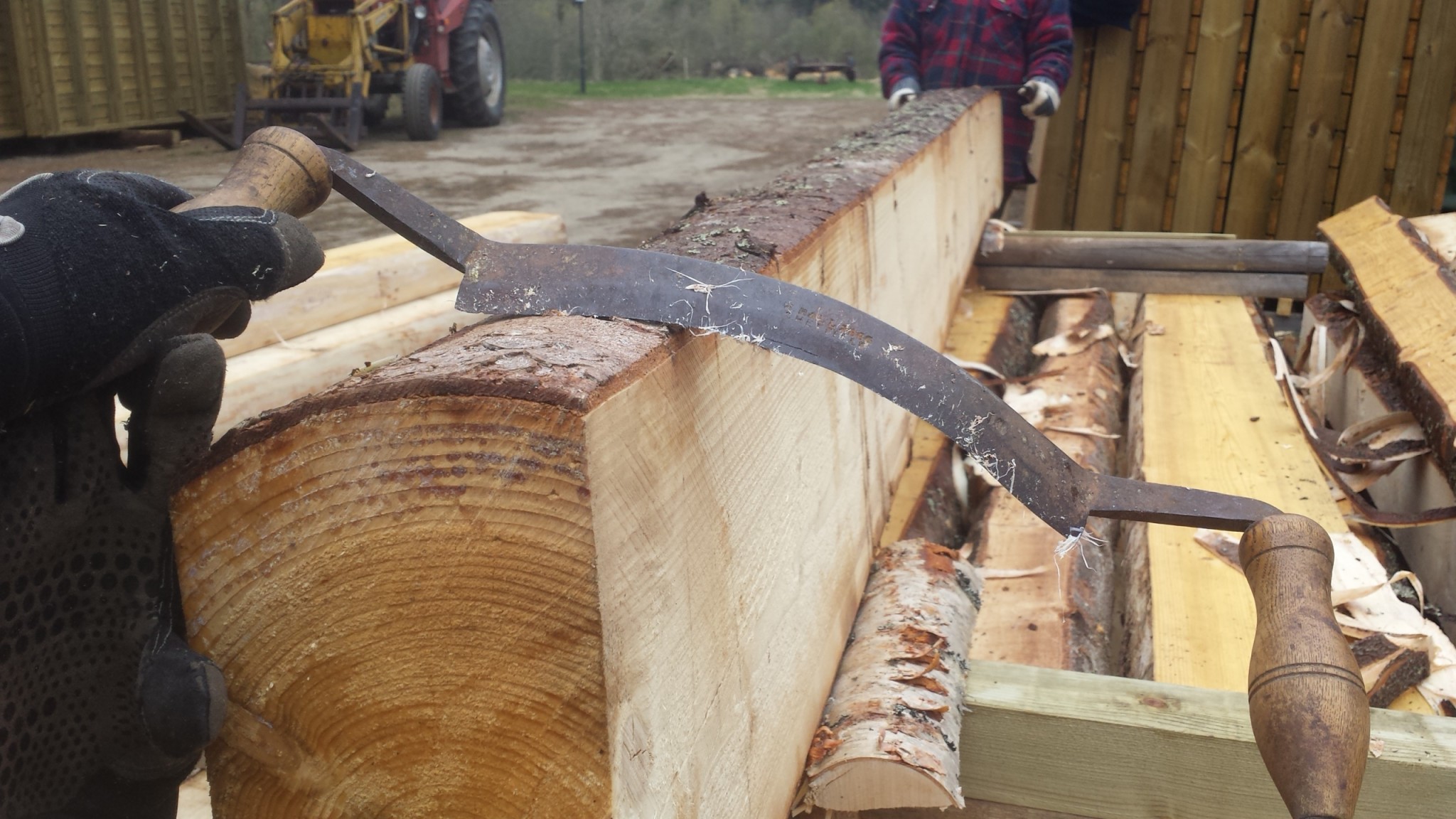

Idag körde jag timret och började att barka stockarna. Hann med 10 stockar så det är 8st kvar☺
Rätt rejäl höjd på vissa som ni ser.
Det här är lätt det bästa verktyget för att barka timmer. Barkjärn har igen chans..
Finns risk för lite träningsvärk imorgon eller vad tror ni?
