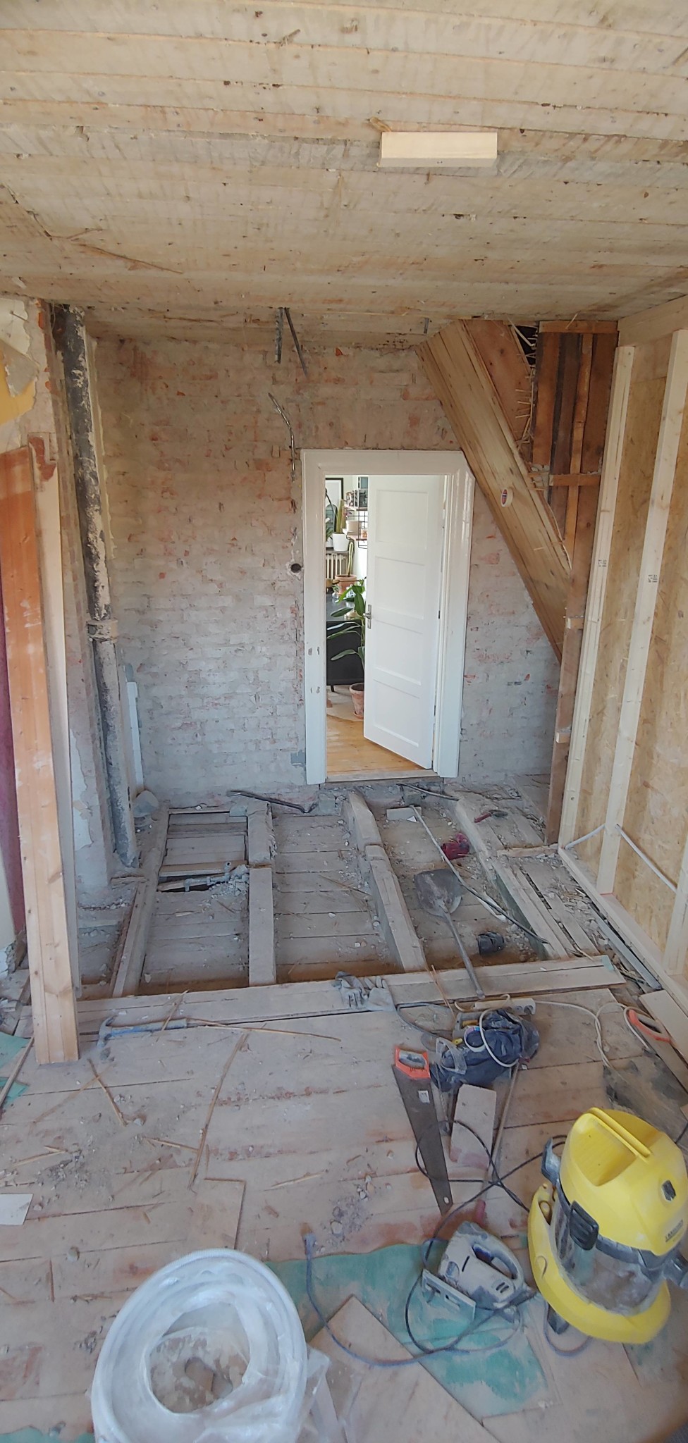

Så. Då var det dags för mig att påbörja min badrumsbyggnation. Tänkte göra allt utom el i egen regi.
Huset är från 1933 och har tidigare endast haft en toalett på ovanvåningen.
I dagarna har jag rivit allt, ända ner till bjälklaget.
Nu är det dags att börja bygga.
Tänkte samla mina frågor här (lär bli en hel del).
Har läst all möjlig lektyr kring hur man ska bygga badrum enligr branchregler, bla om golvet och bjälklaget.
1) Idag består bjälklaget av stockar, cirka 220x120, cc 60-ish. Cirka 4 meters spännvidd. De ligger inte direkt plant i höjdled, så därför tänkte jag skruva 145x45 "längs med" och kortla för att få grejerna i samma höjd. Detta är ok va?
2) Hur fäster jag kortlingarna bäst? En ny vägg ska placeras tvärs över kortlingarna, alltså mitt emellan två balkar i bjälklaget (på bilden, vänster om dörren och rakt ut i rummet). Är det bara att dra i så mycket skruv man kan eller finns där nåt lämpligare sätt?
3) På befintlig tegelvägg tänkte jag skruva 45x45 cc 45 som grund för plywooden. Är det ok?

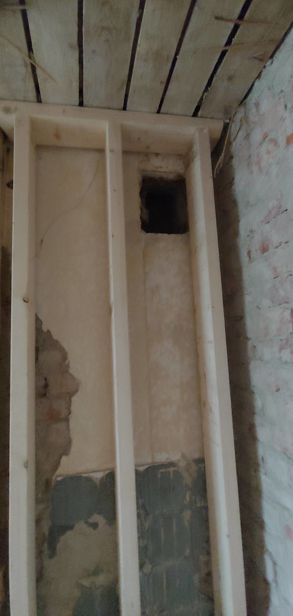

Hur ska jag lösa med ventilationen här? Hålet är en kanal i skorstenen. Hålet är ca 22x18cm.
Tänkte mig typ att mura in ett spirorör som går in i badrummet, förbi reglar och tätskikt. Sen ansluta en paxfläkt. Är det vettigt?
