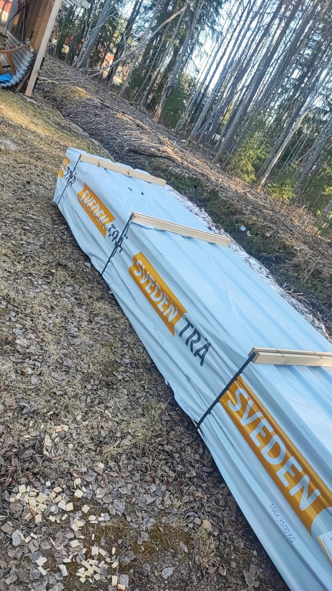

Av lite olika anledningar så blev det ingen panel på baksidan i fjol men har tänkt beställa 7-800lpm och samtliga fönster som saknas.
Hade en liten plan att sätta upp ställning på baksidan imorgon men det får nog bli en sista skotertur istället 🙂
Har nästan lovat att ha lilla rummet klart till en bekants son som ska plugga här till hösten så har lite press att få klart det med 😬
Panel hemma iaf, ställning har det gått sämre med 😬
