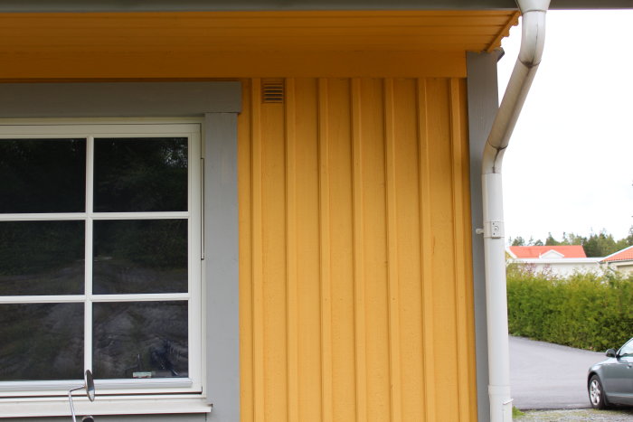

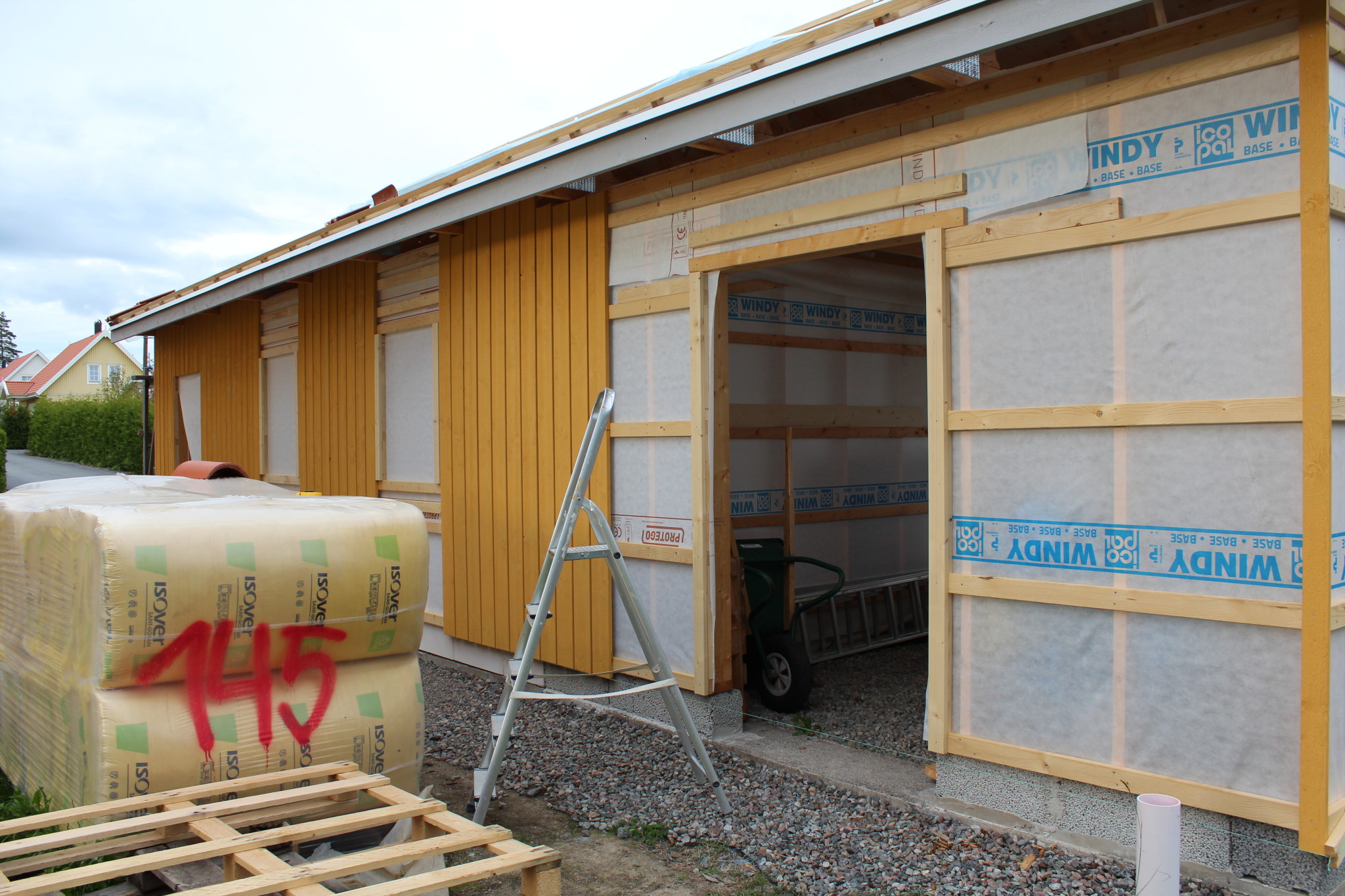

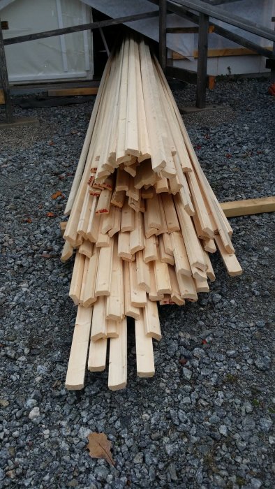

Här hittade jag ett bra verktyg http://peo.yliniemi.se/fasad/
Räknar ut hur många brädor jag ska använda till mina ytterväggar
145 mm breda med lockläkt.

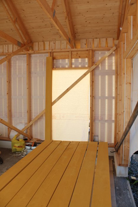

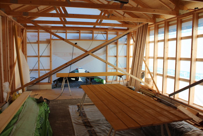

Målarverkstad

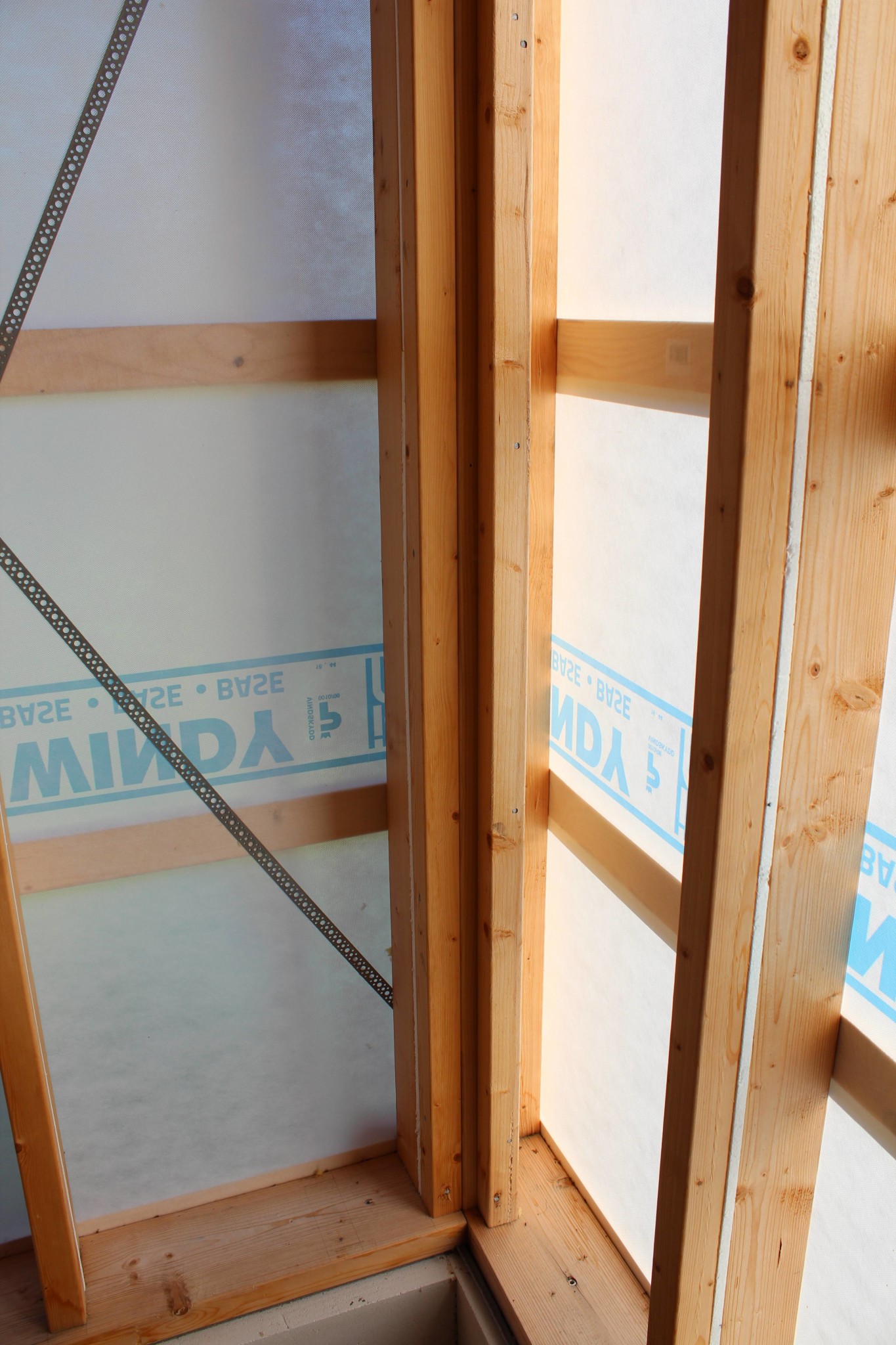

Förstärkt lite mer vid dörren
Den slutliga lösningen i innerhörnen , 3st 45 x 45 reglar.

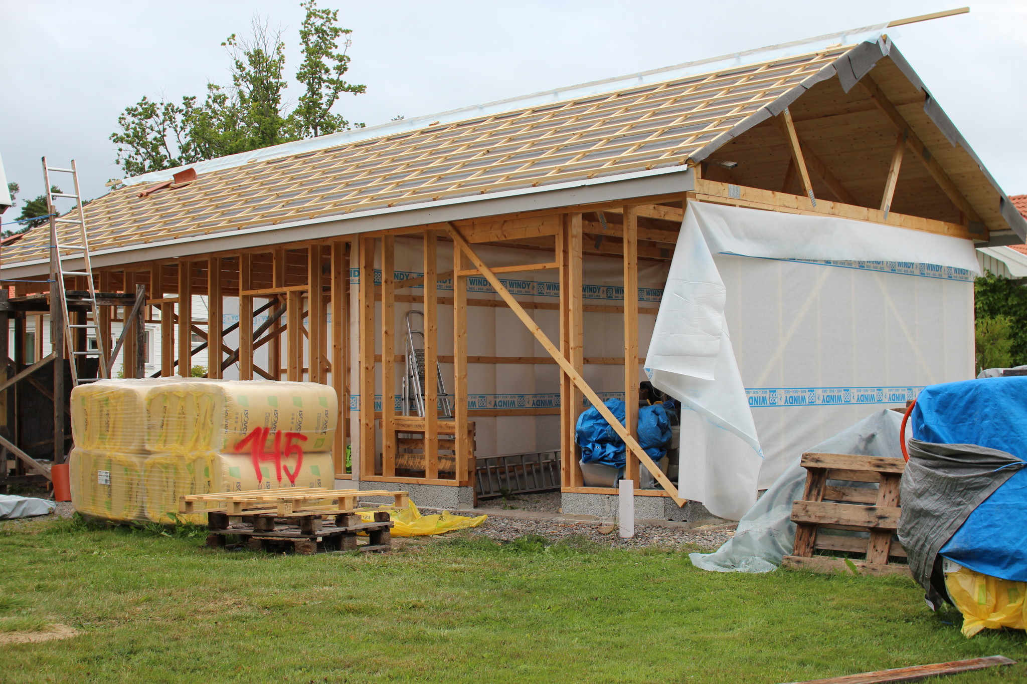

Tomture61 skrev:
Ja det är inte klokt vad det kostar . Jag håller på bygga garage själv och hade jag haft klart för mig vad det skulle kosta med allt från början hade det inte blivit nått garage . För min del krävdes även att köpa till mer tomt och låta lantmäteriet reglera till nya marken till befintlig tomt med så här tillkom stor post med både markköp och reglering + bygglov innan man kom i gång och det var inte billigt ! . Tomten jag hade innan var bara på 860 m2 och det fanns mark i anslutning så jag köpte till 2000 m2 så nu går det att röra sig i alla fall . Men som sagt dyrt blir det !
Nu är plattan gjord i alla fall . Får se hur långt man kommer på lediga stunder innan det blir för hård vinter här . Du har ju nu fått tak över ditt projekt i alla fall och mest det roliga kvar bara .

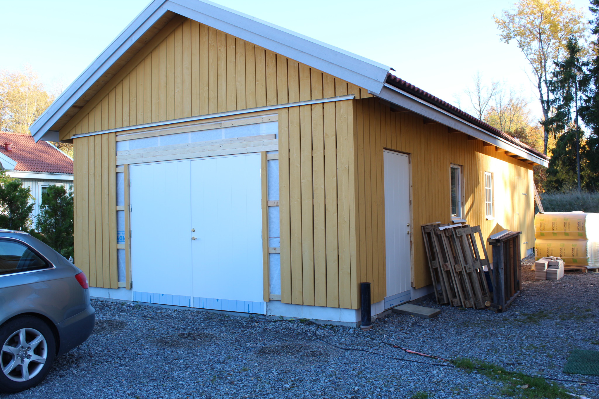

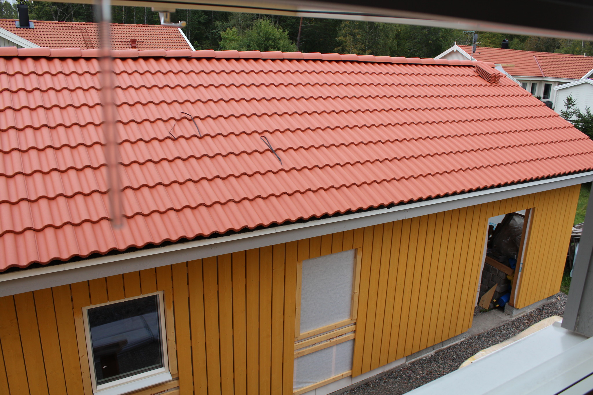

Port installerades i helgen
Knepiga var att jag köpt en port med måtten 25 x 21 , så hålet i väggen borde vara 2500 mm x 2100 mm stort , karmen gick in med sug passning på bredden + att jag fick sala ned i åvankant med 25 mm
Brukar det vara så !
Nu är det knepiga kvar med plåten åvan dörrfoder
Tomture61
Självbyggare
· Född i Luleå
· 6 578 inlägg
Tomture61
Självbyggare
- Född i Luleå
- 6 578 inlägg
Njaa , eftersom karmen till porten tog all plats för fortsatta konstruktioner så ....
1 : Måste såga bort ngr mm på strö-läkten runt porthålet med cirkelsåg.
2: Sätta 52 mm bred panel mellan dörrkarm och tänkt dörrfoder.
3: När jag vet hur brett dörrfodret blir kan jag spika upp resterande 22 mm panel runt port.
4: Vet ej om jag måste jacka ur på panelen för plåt på höger/vänster sida ännu.
Tur jag äger en bordscirkelsåg
