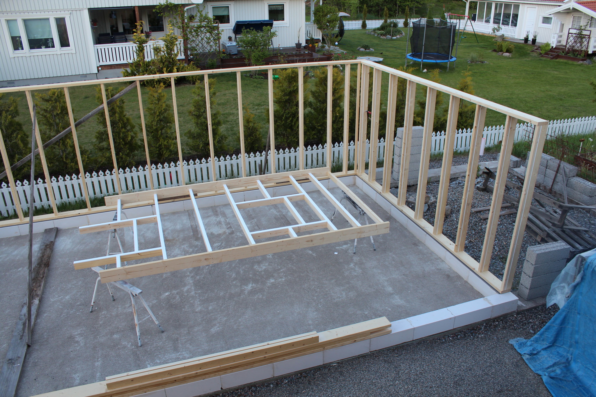

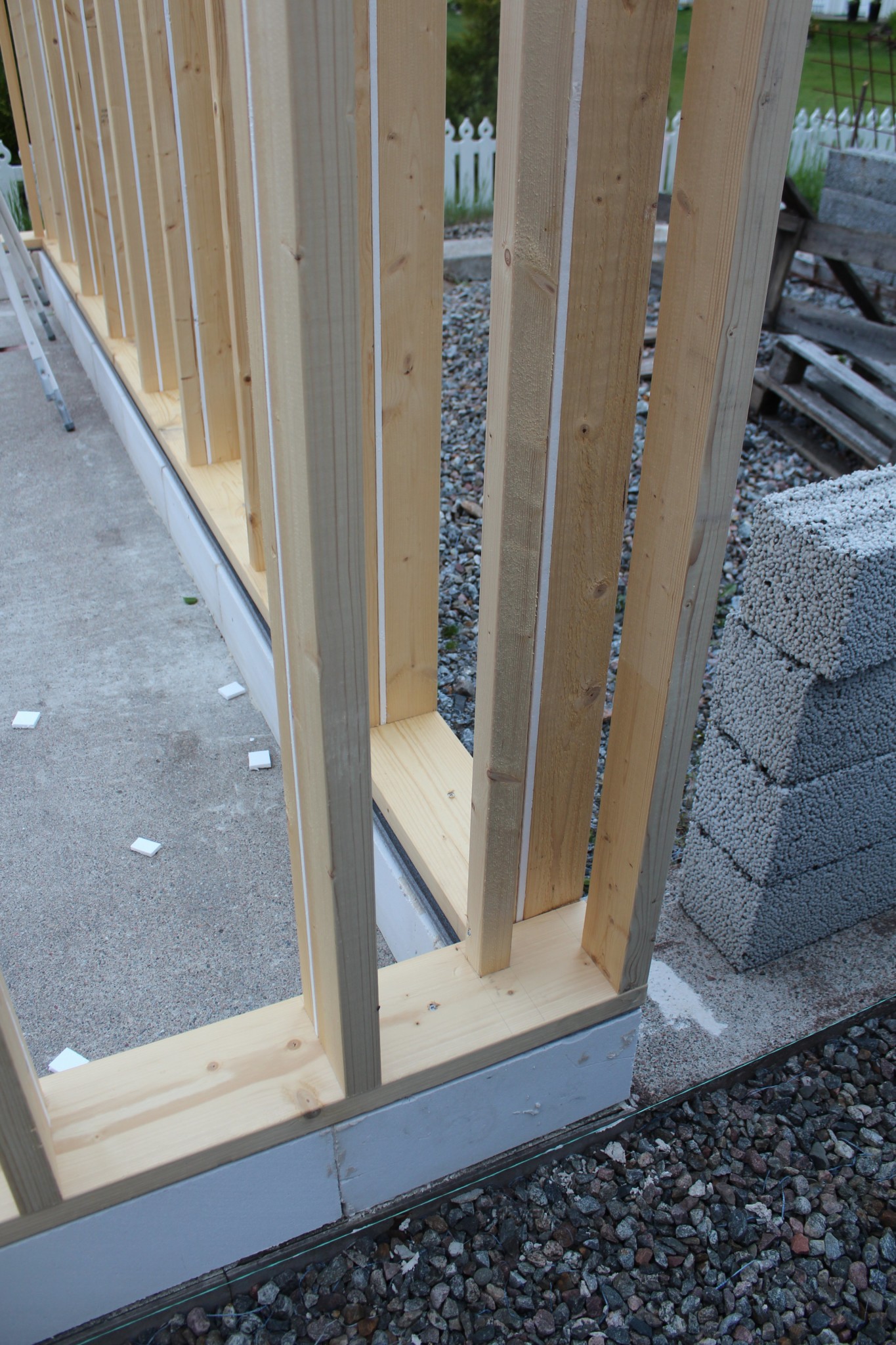

Hälften av yttervägg fixad :)
  • Halvfärdig yttervägg i trä på byggprojekt med regelstomme och cementgolv, trädgården i bakgrunden.
ninhuo och 2 till
Snyggt jobbat Tomture (y)
Jag undrar "varför, när, var, hur" valet med friggon på reglarna.
Kan du berätta mer om detta och vad som ligger bakom valet.
Har du några länkar?
Tomture61
Frigoliten är 10 mm , hur mycket jag kommer att spara :thinking:ingen ide alls !
Trä leder kyla / värme , cellplast leder sämre än trä :D
10 mm , hmmm , kan ju inte bli sämre iallafall , men ett hiskeligt merjobb :sweat:
Funderar även på att sätta diffplast med aluminiumfolie :rolleyes:
Blir ju bara 150 mm glasullsisolering i ytterväggar :surprised:
Får enbart bygga 40 kvm , rädd om kvm ;)

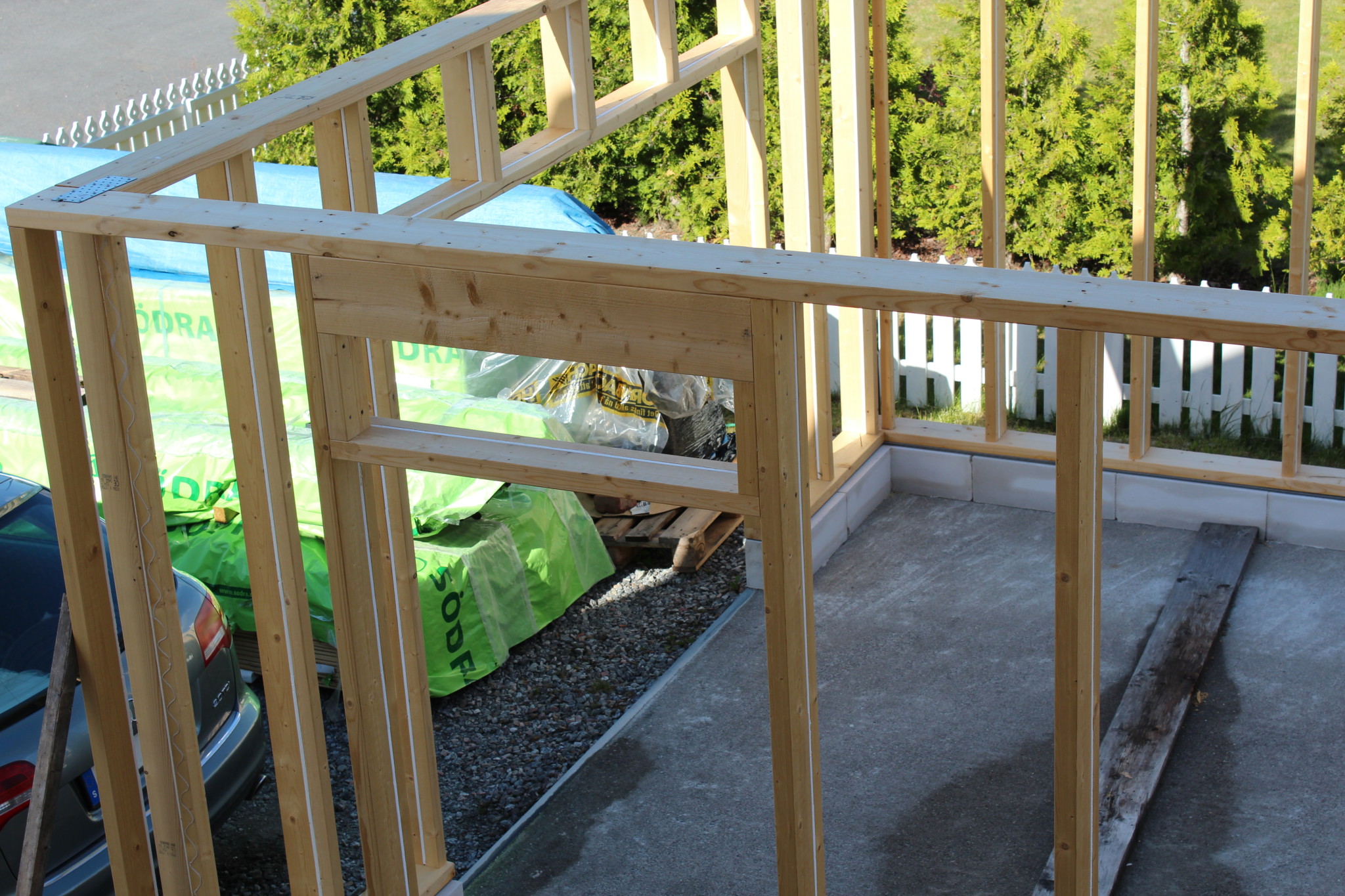

Inte mycket kvar nu på stomme till yttervägg.
Hörnen blir välisolerade :D
  • Konstruktion av trästomme till yttervägg på hus, med välisolerade hörn, sett uppifrån.
  • Stomme till en yttervägg i trä med tydligt framträdande isolering vid hörnen.

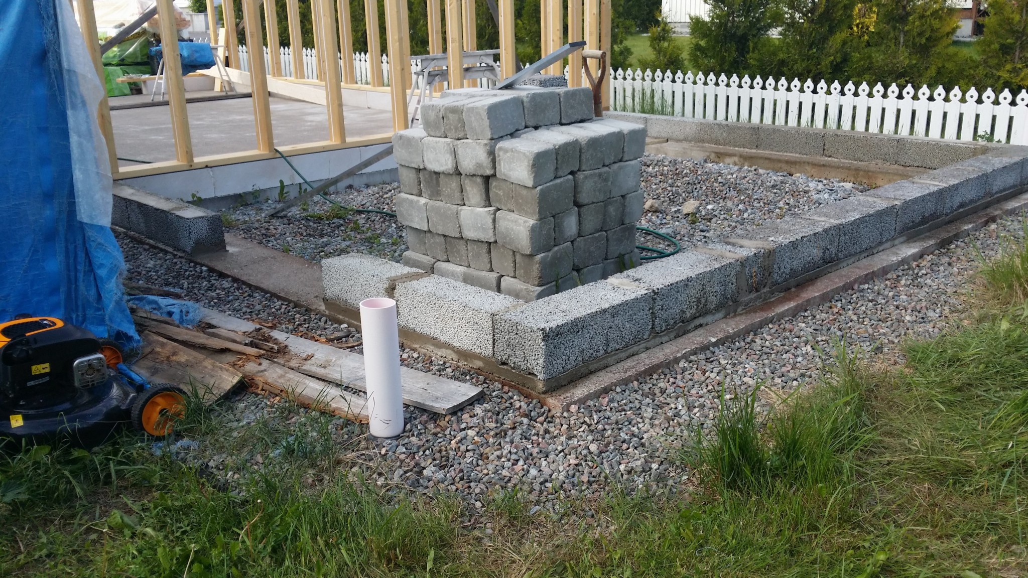

Betongklack som är 4 cm för låg, med staplade stenblock och byggmaterial i en trädgård.
Visade sig att klacken som gjöts i all hast för 9 år sedan ( blev betong över) blev 4 cm för låg i bakkant :confused:

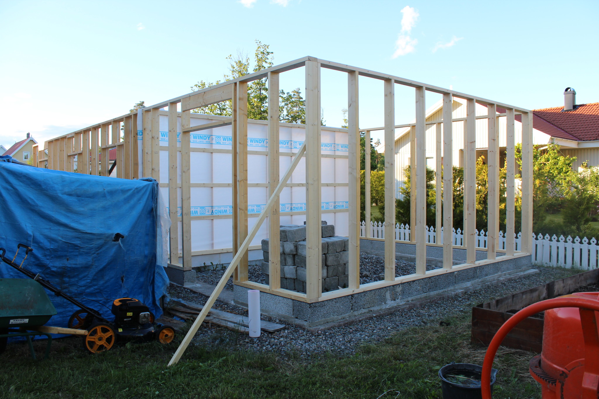

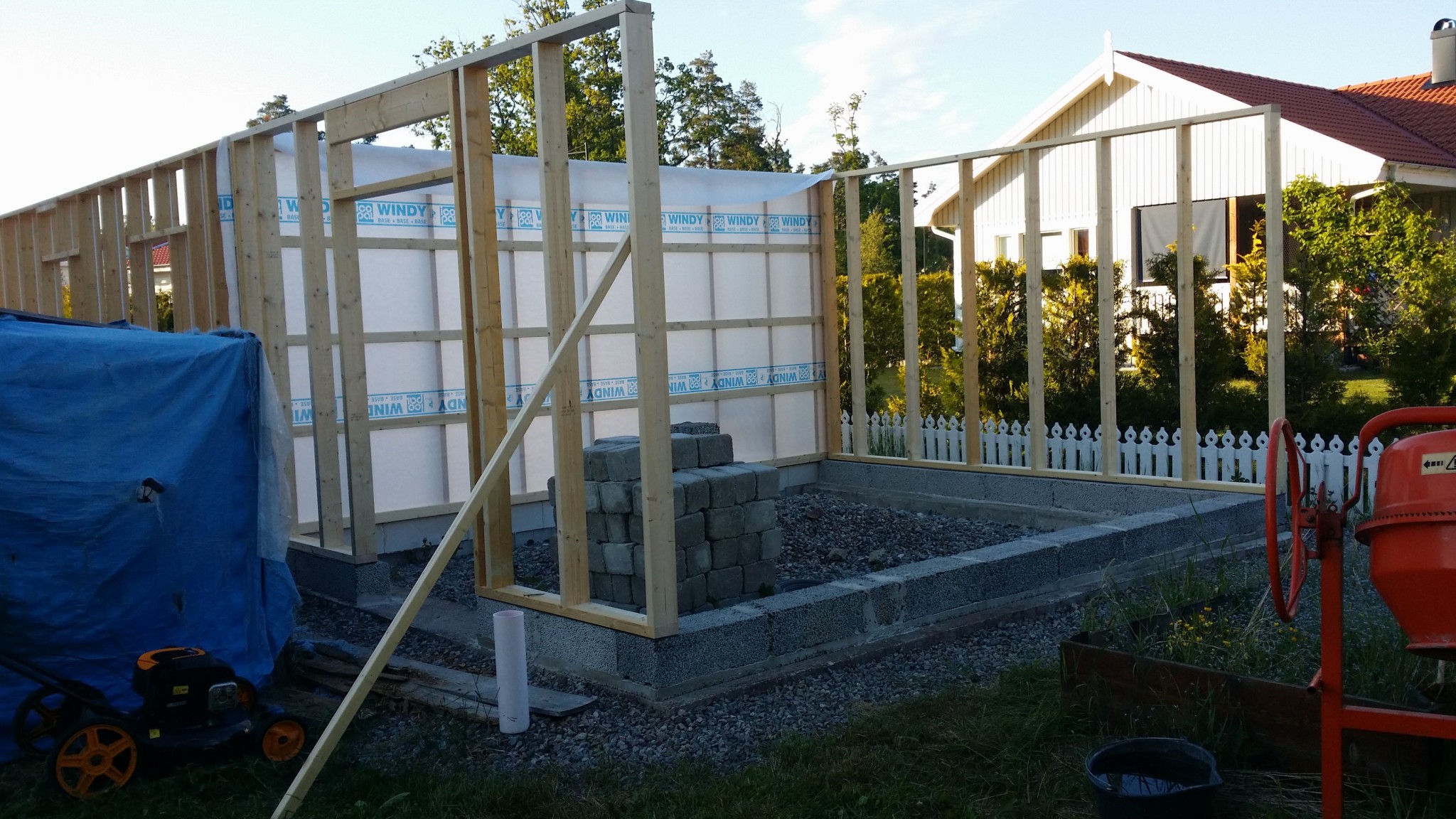

Grundläggning och trästomme för ett framtida kallföråd under uppbyggnad i en trädgård.
Kallföråd ska detta bli.

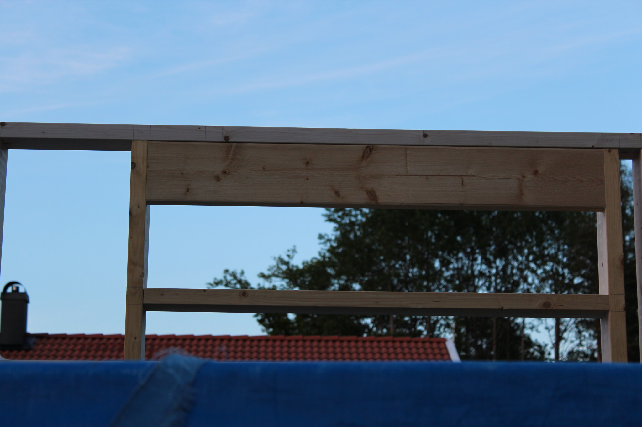

Träregelverk för dörröppning i byggprojekt med synliga reglar och himmel i bakgrunden.
En fråga , dörrhålet till kallförrådet kommer att få en takstol ca 20 cm från vänster stående regel . Blir det OK att förstärka med en 45 x 170 regel , åvan dörrhålet.
Dörrhålet är 125 cm brett.
Ska jag sätta fler reglar mellan hammarband / vågräta regeln i dörrhålet ?
Kommer att ha betongpannor på taket.

Tomture61
En annan sak , kan ni förstå att virket jag köpt är C24 klassat !
Med kvistar ta med f..n överallt !
nerx
(Ska jag sätta fler reglar mellan hammarband / vågräta regeln i dörrhålet ?)
Nej det behöver du inte. Men du måste jacka ur stående reglarna och förlänga bärlinan. Som det är nu får spikarna all vikt.
Workingclasshero och 1 till
Tomture61
Nej det behöver du inte. Men du måste jacka ur stående reglarna och förlänga bärlinan. Som det är nu får spikarna all vikt.[/QUOTE]
Aj då , tänkte inte på de !
Undrar om jag kan spiklimma en urfasad regel mot höger/vänster stående reglar , upptill
då ?
nerx och 1 till

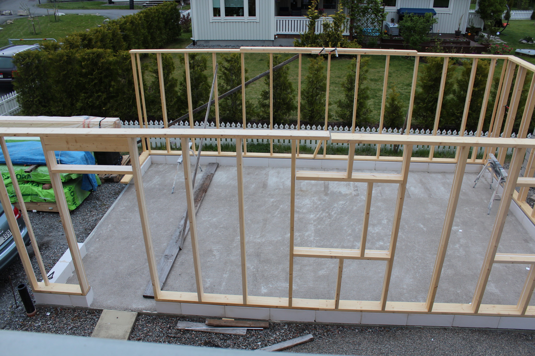

Tomture61
En annan konstruktionsfråga , väggen till kallförrådet kommer enbart att få 5 st vågräta spikbrädor (28 x 70) + stående panel utanpå , stommen är 45 x 120 med kvistigt C24 virke. Räcker det som bärande vägg , blir ju inga skivor invändigt som hjälper till att hålla dom stående reglarna på plats/raka .
Tomture61
Byggkonstruktion med uppförda väggstommar av trä på en grund, redo för att montera takstolar.
Dagens bild . Börjar närma sig takstolar nu (y)
Tomture61
Delvis uppbyggt trästomme för hus med väntan på takstolar, synligt trälim och förbandsdetaljer.
Så här fick det bli , trälim skruv spik förband.
Annars är det i väntans tider på takstolar..........
Du skulle jackat ur regeln som går ner. Du har lagt till en regeln på regeln.
Workingclasshero
Tomture61
Skulle säkert blivit den bästa lösningen , men ville inte såga av 4 stående reglar o göra om.
( tror jag är van att tänka i stål/plåt konstruktioner)
Såg när min granne (som jobbar som snickare) skarvade stående reglar på mitten ! Huset står fortfarande upprätt.
På den större dörröppningen (1250 x 2100 ) har jag 5 st 6 x 90 skruvar från ovansidan också.
