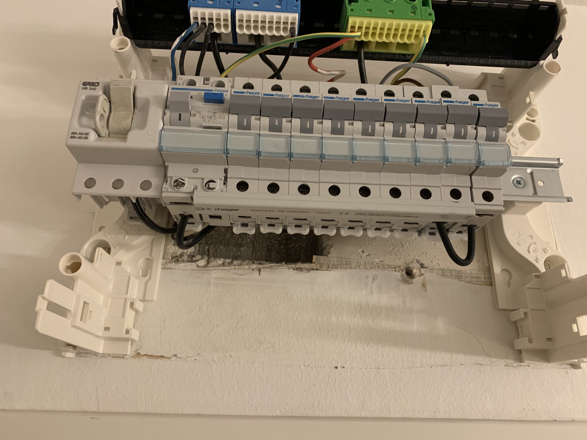

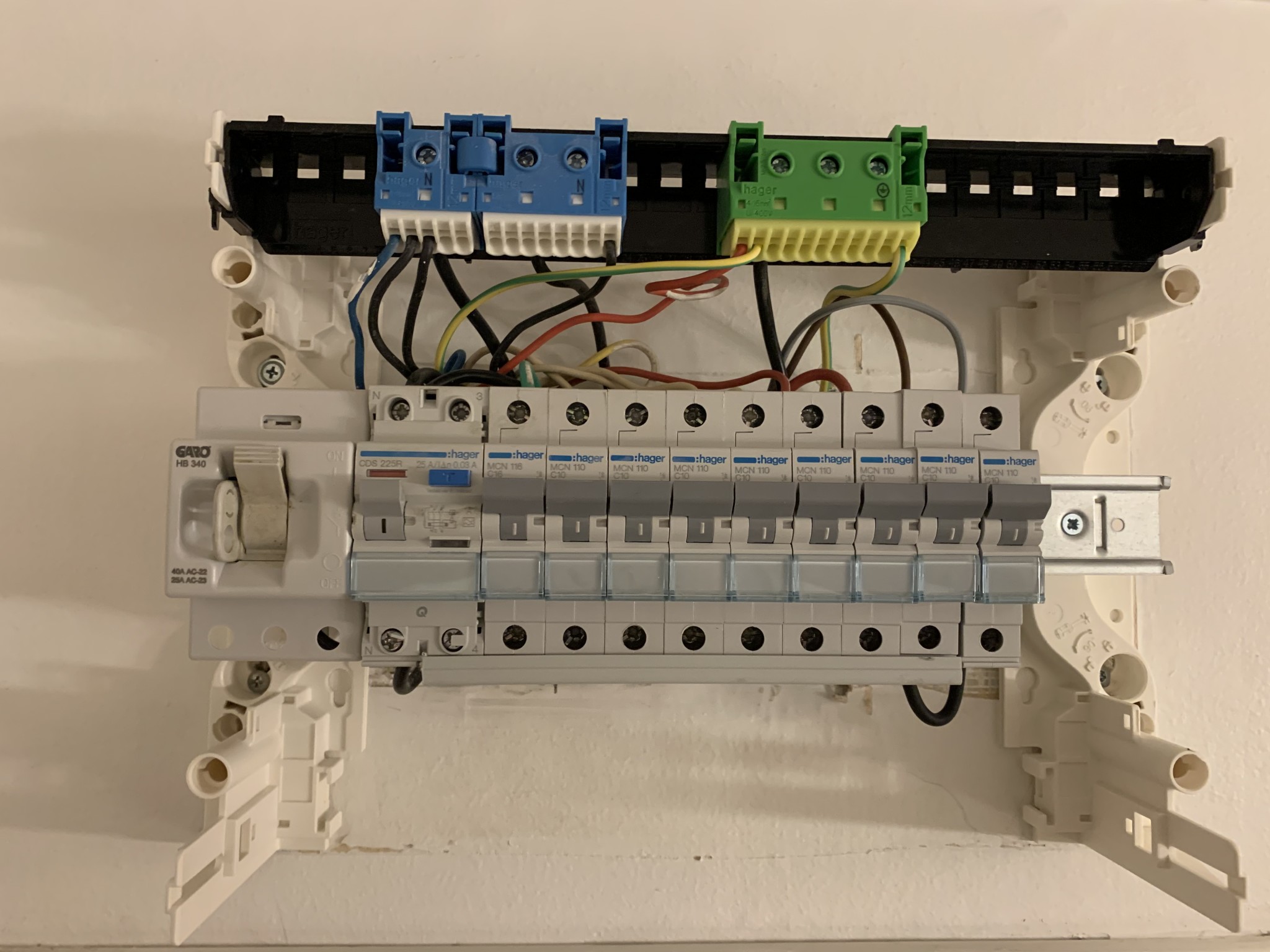

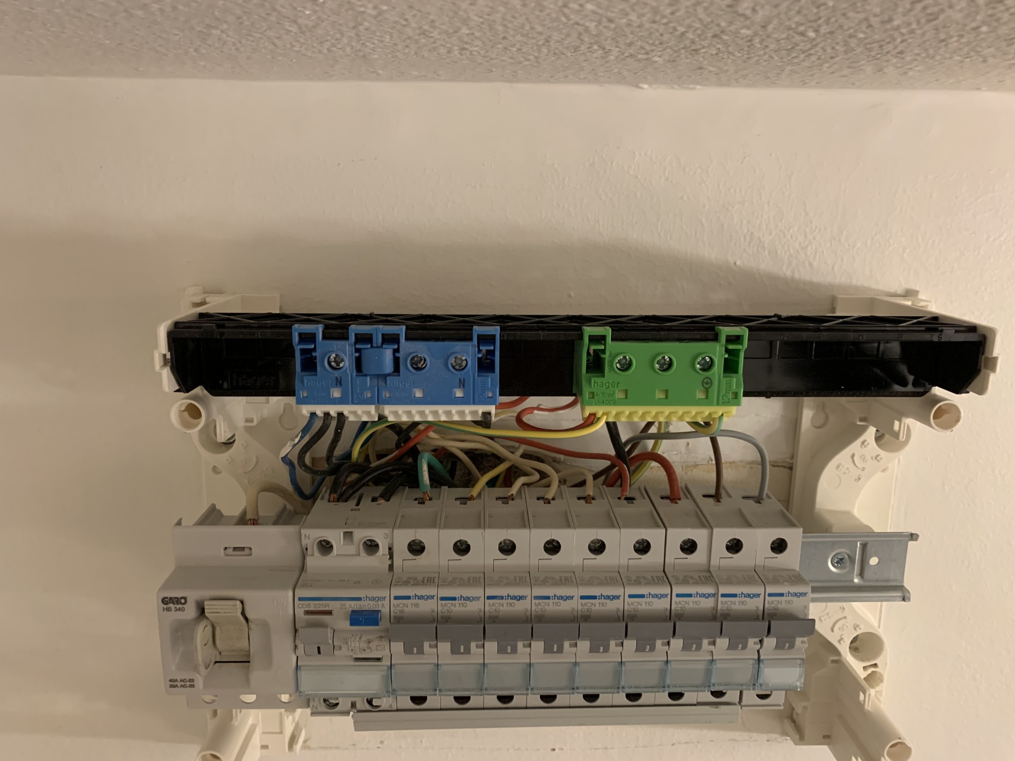

Jag var hemma i min mammas lägenhet och skulle rätta till ett jordat vägguttag som hade lossat lite från väggen och satt på sniskan. När jag tog av plasthöljet så upptäcker jag att det inte finns någon skyddsjord inkopplad/framdragen. Då detta kändes lite illavarslande bestämmer jag mig för att öppna upp elcentralen för att se hur det såg ut.
In i lägenheten kommer 25A 1-fas med en gemensam PEN-ledare. I elcentralen sitter totalt 9 st dvärgbrytare, varav 8 st är på 10A och en på 16A. Jag är ingen behörig elektriker och har inte undersökt jättenoga ännu vart respektive ledare går, men vid första anblick så tycker jag det ser lite oroväckande ut även här, framförallt på noll-plinten. Där sitter endast 5 st ledare + en matning som kommer från jordfelsbrytaren. Bör det inte alltid finnas en noll-ledare per dvärgbrytare? Jordplinten ser också lite gles ut med tanke på att det sitter jordade uttag i hela lägenheten (2 rum och kök). Vad tror ni?

Ja, det där ser väldigt märkligt ut. Det borde definitivt vara en nolla per grupp. Eftersom det är en enfasinstallation kan det inte finnas delade nollor.
Det är också dumt kopplat med PEN på inkommande plint på JFBn. PEN borde gå till gröngul plint och därifrån tar man ut en nolla till JFB (därmed borde också gröngul och blå byta plats).
Det är nog läge att ta in en elektriker för att se över den här installationen. Mest oroande är kanske att det finns röda ledare anslutna både till säkringar och till PE, det är en risksituation.
Överlag är det många grupper för en tvåa med enfasmatning. Är det gasspis? Annars borde det finnas en 20A dvärg för spismatning.

Tack för svar! Nej det finns ingen gasspis, det är inbyggnadsugn + induktionshäll som sitter på olika ställen i köket så jag misstänker att den enda 16A-dvärgen går till någon av dessa. Lägenheten är totalrenoverad av förra ägaren. Finns även diskmaskin, tvättmaskin och elektrisk golvvärme i badrummet.

Jag vidhåller att din mamma bör ta in en elektriker snarast då det är många saker som är anmärkningsvärda här. Anläggningen bör gås igenom noga med avseende på alla ingående delar. Hade det varit min bostad hade jag öppnat samtliga apparater och kopplinsdosor.
Edit: Det kanske ska tilläggas att det egentligen inte behövs en elektriker för genomgång av anläggningen, det kan göras av valfri kunnig person. För att åtgärda felen behövs dock en elfirma.

Ser ytterst märkligt ut. Frågan är om det verkligen är en elektriker som gjort det.
Kolla de jordade uttagen om skyddsjorden är oinkopplad eller fulansluten till nollan.

Det är definitivt ingen elektriker eller annan kunnig som gjort den installationen.

Den där lösningen är med största sannolikhet gjord av förra ägaren eller någon *väldigt* billig kompis till denne.
Känns som att hela lägenheten tyvärr behöver trådas om...
Värt att kontakta förra ägaren och be att få fakturan för el-jobbet så att du kan reklamera det till firman. (Som inte lär finnas)
Har ni tur kan det gå att få denne att stå för en viss del av kostnaden, men det beror ju helt på dennes samvete.

Visst, det kan nog gå att behålla en del, men med tanke på de saknade nollorna och jord, färger etc. så tror jag att det blir billigast och enklast att använda befintliga ledningar som dragtråd och göra rätt från början.
