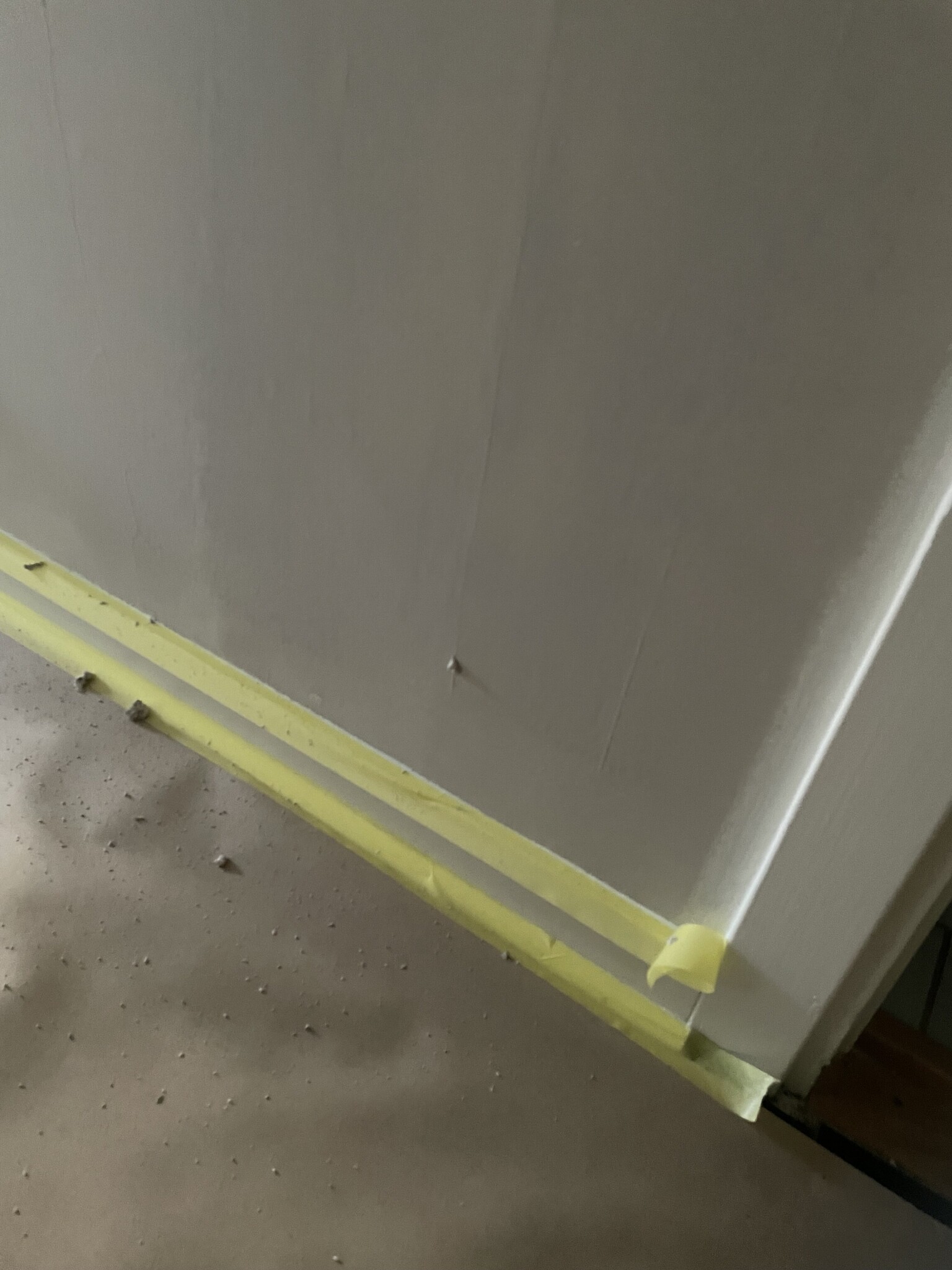

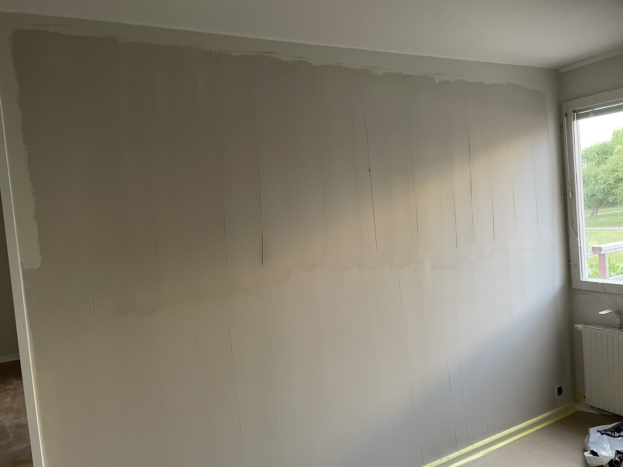

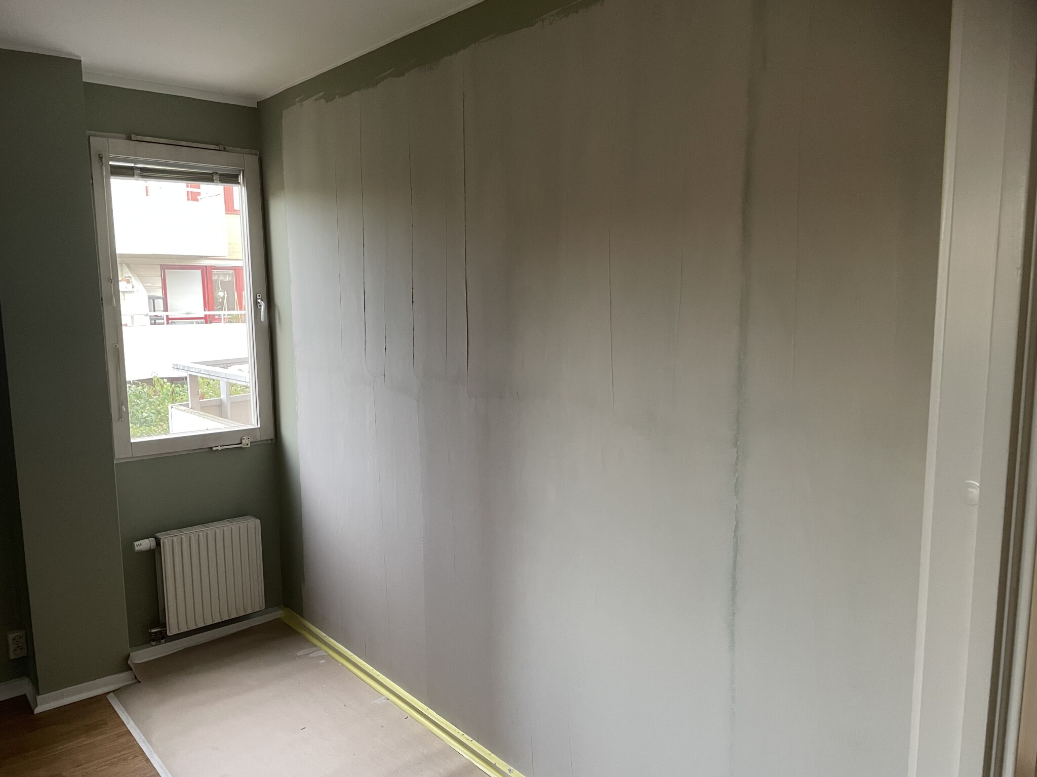

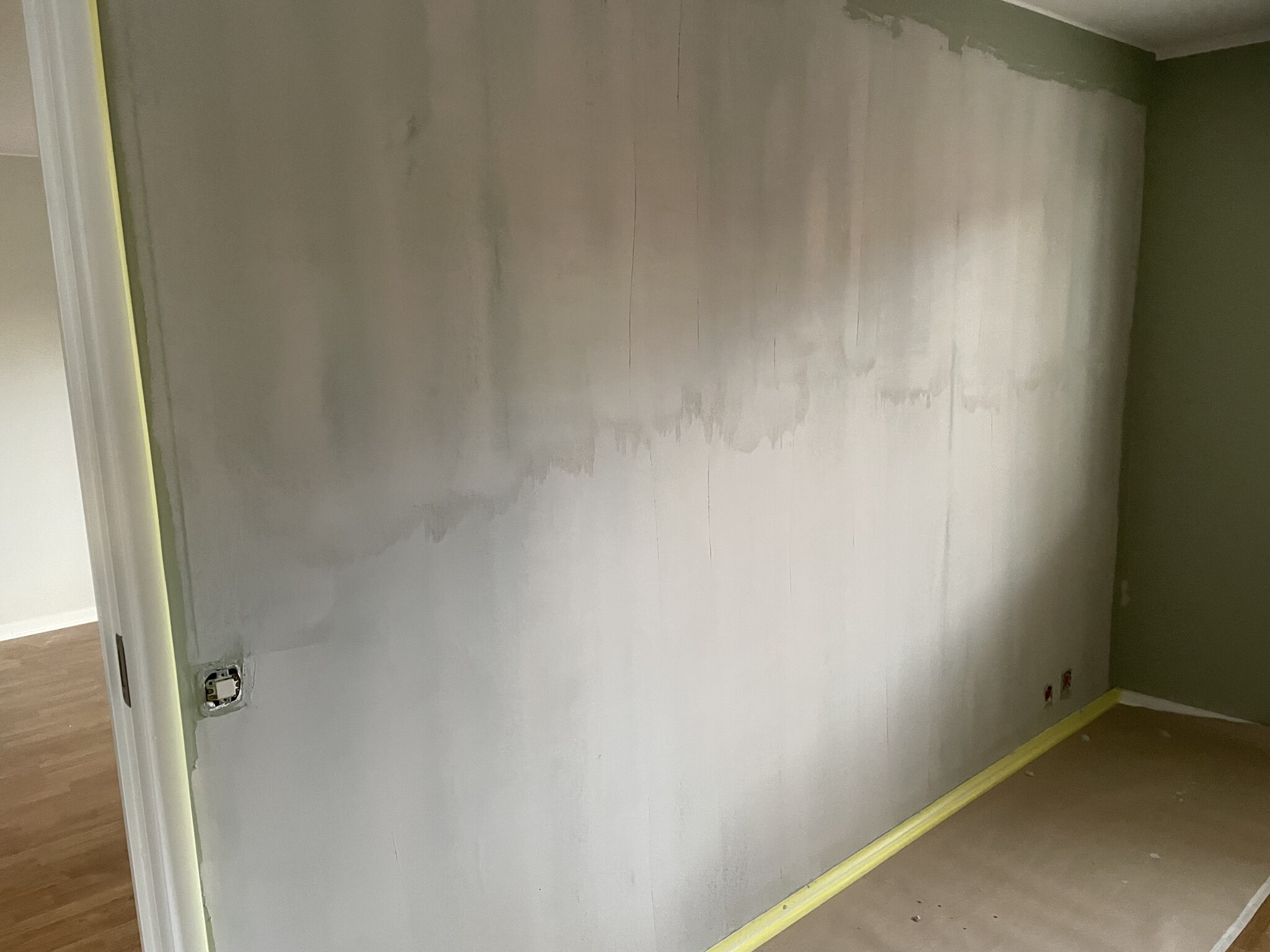

Jag tycker det tydligt låter som kommunikationsbrist. Hantverkaren verkar ha gjort vad som står i offert, men det som skrivits i offert var inte vad kunden önskade. Man tänkte nog ”snabbt jobb med snabba pengar”.
För det första, detta med att "du är den första" , "det har jag aldrig hört innan" och så vidare , det är rent skitsnack och är en "klassiker" i branschen man kör mot kunder för att skapa osäkerhet och få kunden att tvivla på sig själv. Ren gaslighting. Jag lägger det på den andre och svarar "vad du säger är att du saknar erfarenhet av det här?".L Lindiis skrev:Nej har inte betalat.
Jag ringde honom nu och han menade att det var jättekonstigt att jag inte kände till bredspackling. Han har haft tusentals kunder genom åren och aldrig hört talas om att någon inte skulle känna till det.. Vilket känns som skitsnack - har väldigt svårt att tro att gemene svensk skulle känna till det när man hört andra undersökningar om att "x svenskar känner inte till bla bla bla", så har väldigt svårt att tro det.
Men dom kunde tänka sig att fixa typ två väggar och att det kommer se bättre ut när det är möbler och annat uppe.
För det andra, det har funnits flera trådar om resultat efter spackling och släpljus (som det är på dina bilder) och det som jag läst i dom trådarna är att om man vill ha ett snyggt resultat i släpljus måste det avtalas innan för det är mycket, mycket svårare och inte alls det som brukar göras. Om du står rakt framför väggen på ett par meters håll, med belysning inifrån rummet och det ser bra ut då är det "branschstandard " som jag minns det....
Jag har träffat rätt många hantverkare under åren. De allra flesta har en stark känsla för yrkesstolthet. De målare jag känner skulle aldrig släppa det där jobbet till en kund. Som gammal målarlärling själv kan jag säga att jag hade blivit ordentligt åthutat om jag hade gjort det underarbetet. Målarna jag arbetade åt skulle ha blivit uppriktigt upprörda om min spackling var så dålig. Även om det inte bredspacklats.
Tapet som sitter kvar måste grundas på något sätt. Oftast drar man utspädd färg på, för att se om något släpper. Sen är det fram med stålspackeln och dra bort allt som släppt och skapat luftbubblor. Sen spacklas det över. När första lagret riktig färg gått på är det dags att gå över och leta luftbubblor igen. Nu var det 80-tal när jag arbetade med detta. Men jag har svårt att tro att det finns något annat sätt att göra det på nu.
Du har fått lata målare med låg känsla för yrkesstolthet på halsen helt enkelt.

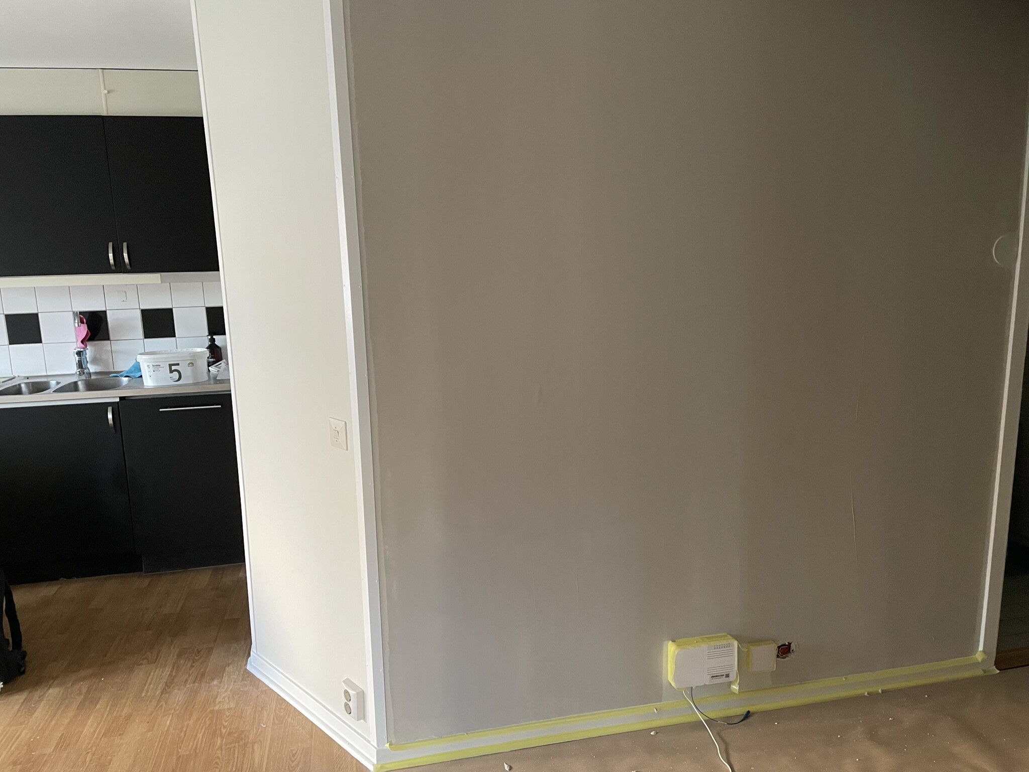

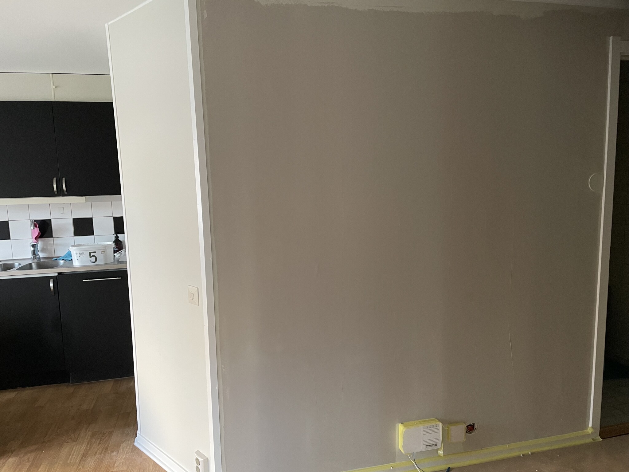

Nu var jag och kollade på underarbetet. Borde jag vara orolig att de inte spacklat ända upp till taket? Antar att de inte velat måla om taket och att det är därför de inte kört ända upp?
De har bara en dag till på sig - på torsdag ska jag flytta in och då skulle det vara klart enligt målarna. Jag bad dom egentligen om de kunde komma efter flytten och fixa det - men de insisterade på att göra det direkt.

Ta mer bilder och kontakta Konsumentverket. De ska utföra ett fackmannamässigt rätt utfört arbete. Betala inte förrän de har utfört arbetet rätt. De tittade väl på jobbet först och då ska de veta hur de ska utföra arbetet. Har de inte sett arbete före ska de ändå tala om att de måste bredspackla. Detta är klantar som försöker lura dig.L Lindiis skrev:Ja, jag har ju svårt att avgöra om det är som du säger eller inte. Känns ju som man skulle behöva ta in en besiktningman men blir väl jag som får bekosta det isåfall. 🤔
japp, det är 50K med 50% rot så dom drar in mycket pengar. Läser man konsumenttjänstlagen paragraf 11 så tycker jag det är självklart att dom borde ha informerat. Men då säger han att detta är allmänt känt- jag är tydligen 1 på tusen människa som inte fattade att jag behövde beställa extra bredspackel. Onormalt okunnig helt enkelt. 🙄e
Er
11 § Tjänsten skall slutligen anses felaktig, om näringsidkaren i annat fall än som avses i 6 § första stycket före avtalets ingående har underlåtit att upplysa konsumenten om ett sådant förhållande rörande tjänstens beskaffenhet eller ändamålsenlighet som näringsidkaren kände till eller borde ha känt till och som han insåg eller borde ha insett vara av betydelse för konsumenten. En förutsättning för att tjänsten skall anses felaktig är dock att underlåtenheten kan antas ha inverkat på avtalet.
Jag tycker du ska ta reda på om du beställde rivning av tapet (dvs all tapet) och inte bara borttagning av lös tapet. Någon nämnde det i tråden innan.
Sista bilden med bubblan uppstår när man spacklar på dåligt underlag, t ex tapet.
