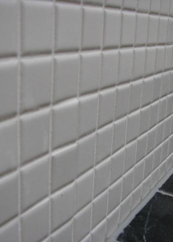

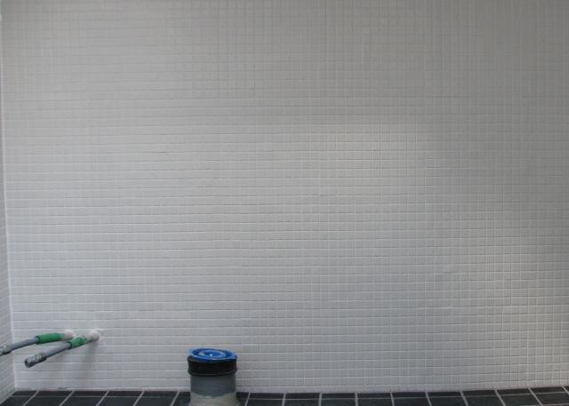

Det är svårt att sätta ett pris på dåligt arbete innan man sett hur det ser ut, och har en aning om varför det ser ut som det gör.
Ser det alldeles för hemskt ut är det bättre att göra om, och göra rätt. Om det dessutom kan antas att det hela beror på att någonting bakom inte håller måttet, att väggen inte orkar att bära kaklet, så har man inget annat val än att börja om.
Nja, det handlar ju nog om att underlaget inte orkar att hålla upp mosaiken då det inte väger särskilt mycket jämfört med andra plattor.
När man sätter mosaik så ska man helst använda fogspackeln som man använder vid fogning. Denna använder man till att trycka till mosaiken så att den blir helt jämn och fin. Kör man bara med nävarna finns det risk för just det som TS klagar på.

God morgon!
Jag har försökt ta bilder som visar hur det ser ut men det blir inte så tydligt på bild.
På bilden "mosaik1" är det en fog man inte ser alls eftersom mosaikraden framför sticker ut.
På bilden "mosaik2" får man leta efter oregelbundheter, de syns betydligt bättre i verkligheten men detta var det bästa jag kunde få till.
