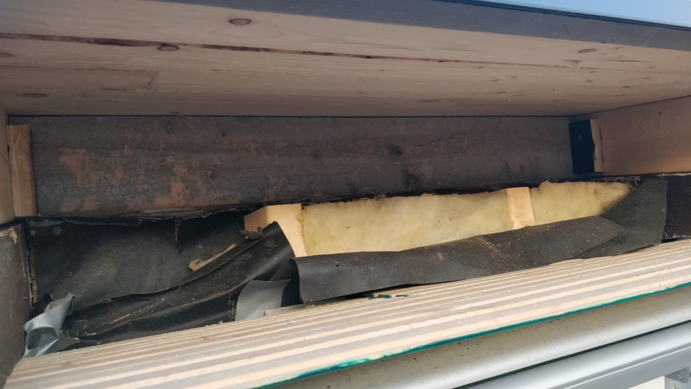

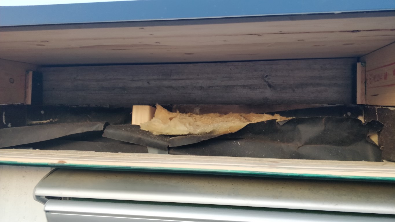

Efter över ett år av grubblande tog vi till slut in en av firmorna vi fått offert från på att tilläggsisolera och fixa våra läckande kupor (hade helst gjort det själv, men med 2 små barn är det omöjligt). Det är 2 platta kupor med 10graders lutning (en åt varje håll) taket går nästan upp till nock.
Efter överrenskommelse har man reglat på 120mm på befintliga 5" reglar och lagt ny isolering (95+120). Luftspalten (25mm i kontraktet) har man fixat med masonit i varje fack. Taket skall bestå av papp som lägges över nock.
Gamla konstruktionen med bara 10cm isolering hade ingen luftning i takfoten utan endast några cm avstånd från isolering till råspont, men då gick inte pappen över nocken.
Nu har man spikat igen varje fack med en bräda (en gammal bräda som legat ute i flera år dessutom) så den sitter i bästa fall ett par mm från spånten (se bilder på 2 av 4 fack på ena sidan). Jag tycker att detta känns helt fel, luftspalten bör väl ändå gå ända ut?
Hade jag gjort det stälv hade jag lagt en rand isolering och sedan tejpat ny vindpapp/duk mot befintlig som kommer nerifrån och dragit upp mot masoniten som sitter bakom brädan och på så sätt skapat både en obruten vindskyddad isolering och en luftspalt som går ända ut.
Eftersom vi lag mer isolering och dessutom dragit pappen över nock är jag orolig för framtida fuktproblem och därför var jag noga med att påpeka att vi ville ha en luftspalt i kontraktet.
Håller ni med? Andra förslag på lösningar?

Luftspalten ska alltid vara öppen vid takfot annars gör den ingen nytta. Luft ska kunna cirkulera in vid takfot och när den värms så skapas ett drag upp mot nock där den ska ta sig ut via ventil i varje takstolsfack, under takpannorna.
Man ska även ha insekts/fågel nät in till denna luftspalt för att förhindra att getingar eller fåglar tar sig in och bygger bo.
