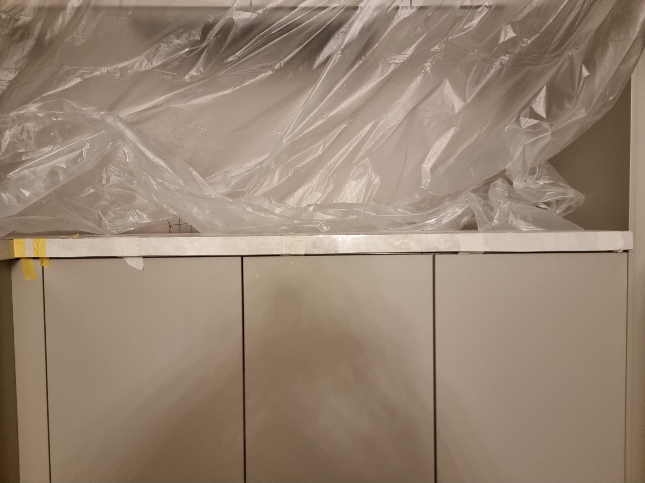

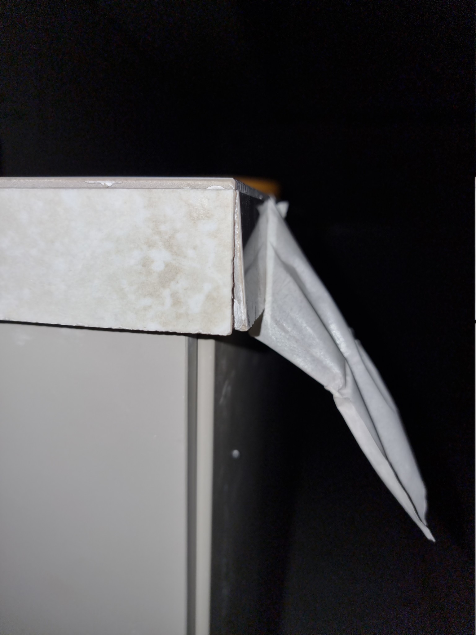

Jag har anlitat ett bygg och renoverings företag för att renovera hela lägenheten, och i köksrenoveringen så försökte vi mig på ett experiment som frugan sett en hel del på Youtube i USA göra, istället för att köpa bänkskiva i sten så bad vi hantverkarna som renoverar att "kakla" om bänkskivan, det är plattor på 60x120 cm i granitkeramik. Men resultatet har varit något misslyckat då den smala avlånga plattan som ligger på "framsidan" av bänkskivan är snett kapat i nedkant, se bild 1 jag bifogat. Och i den främre delen av köket så har de satt upp dem snett, se bild 2. Hantverkarna säger att dem inte har verktyg som kan kapa i precisa mått och därför har det blivit så och dem kan inte göra något åt saken. Hursomhelst, går det här att lösa utan att behöva riva ner allt? Ska jag ge upp och köpa en "riktig" bänkskiva, dock är problemet att dem är hutlöst dyra, åtminstone dem som frugan tycker är fina och det skulle ligga på ca 60-70 tkr. Om detta går att lösa, hur hittar jag proffsiga hantverkare som kan göra om detta?

Tyvärr inget svar på din egentliga fråga men om ni inte kan åtgärda skivan på ett sätt som du blir nöjd med kanske microcement kan vara ett alternativ?
Det går att göra ytor med microcement som är mycket likt t.ex. granit. Det finns flera olika system och leverantörer och hur mycket man kan påverka utseendet/finishen verkar variera mellan olika system men kolla t.ex. Topcret.se och cmentdesign.se för inspiration. Men i princip kan man bestämma själv vilken färg, hur mycket "marmorering" man vill ha, hur matt eller blank yta .... etc.
Att skapa ett sten-likt utseende är kanske lite överkurs för en lekman och hur mycket det kan kosta att få en skiva gjord av proffs vet jag inte men det kan vara värt att undersöka i.a.f. Inbillar mig att det i.a.f. bör vara billigare än vad du skrev att det kostar för en riktig stenskiva.
