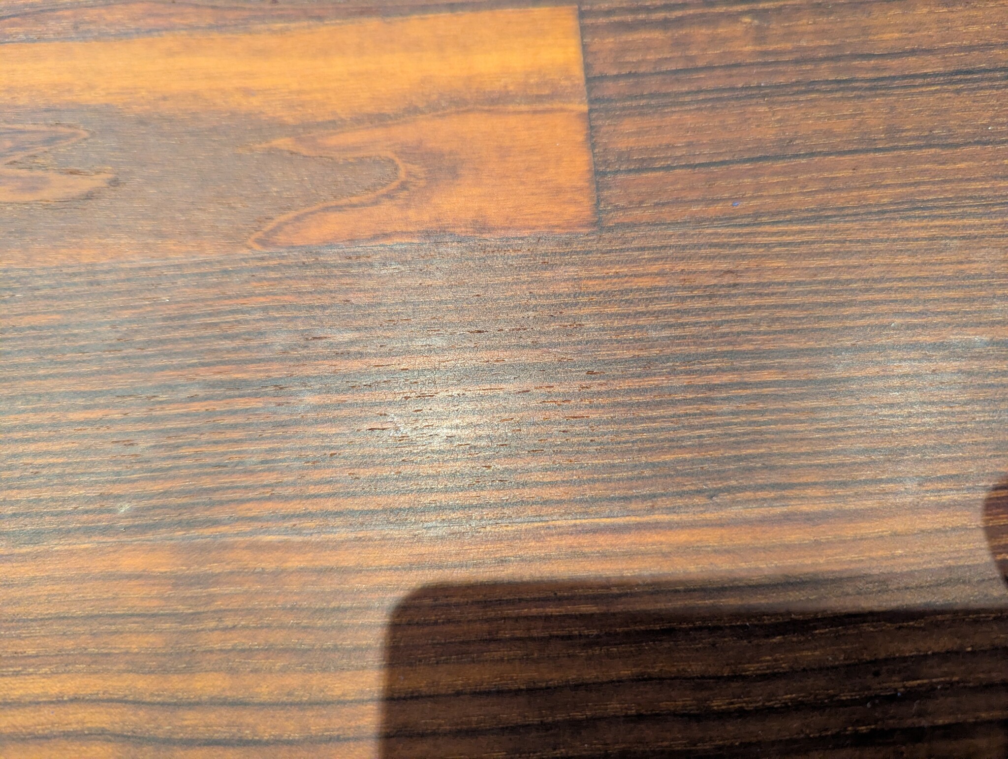

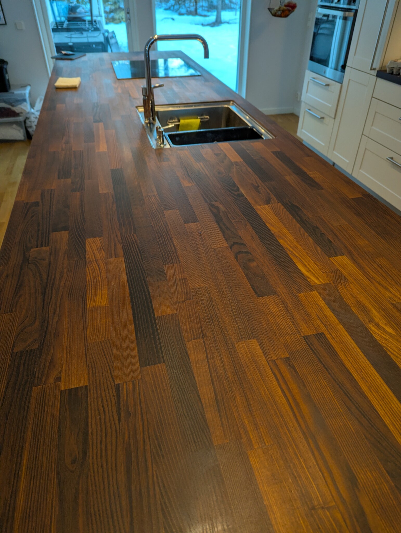

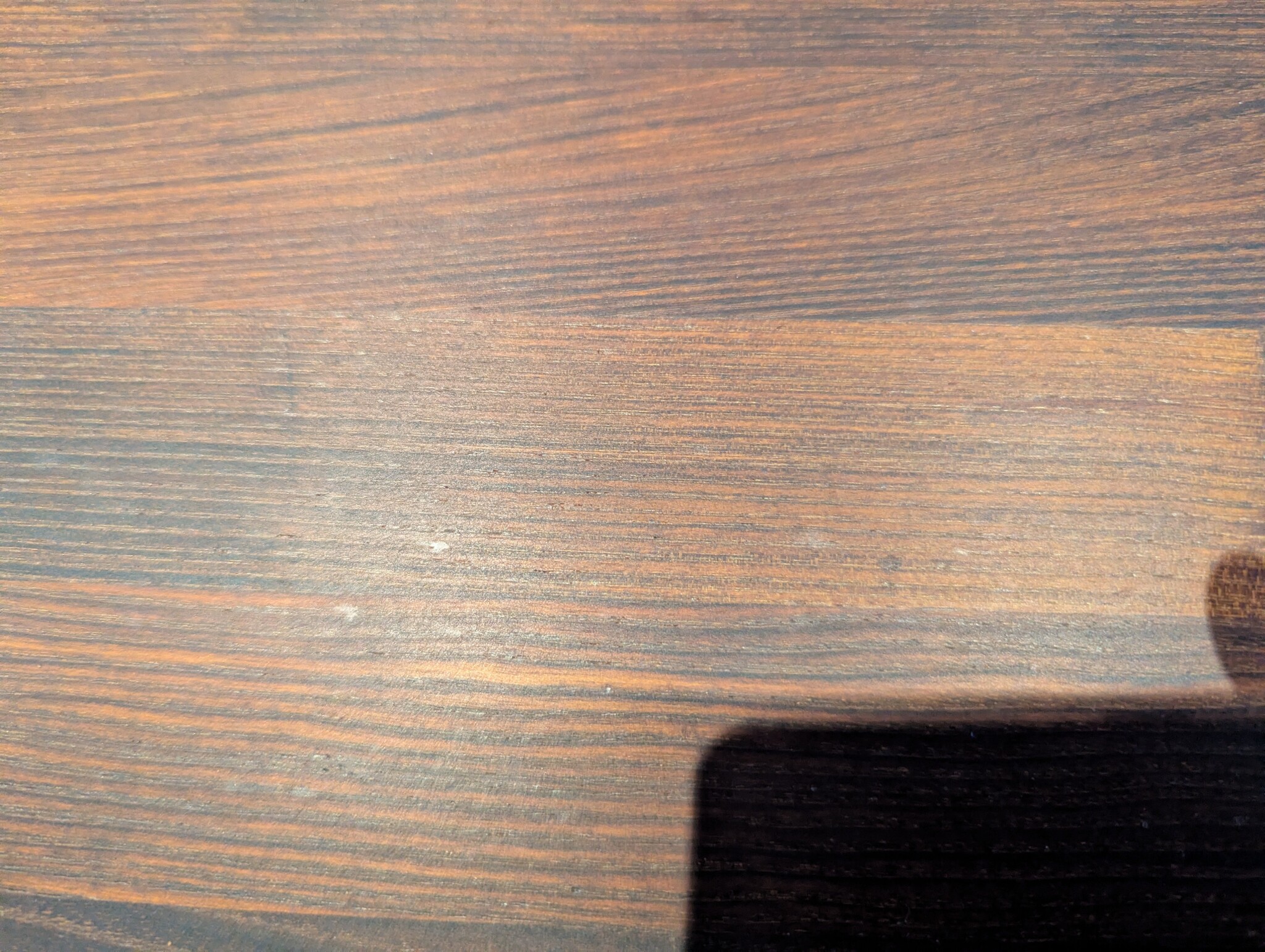

Jag har en stor, massiv bänkskiva i körsbär som blivit sliten. Jag slipade med 120 sen 240. Därefter behandling med Herdins köksbänksolja enligt instruktionerna. Resultatet blev inte alls bra. En matt och fläckig yta. Det verkar som att något "bubblar upp" från träet och bildar fläckar i ytan. Dropptest misslyckas totalt, vatten sugs in i bänken istället för att pärla sig på ytan.
Jag vill ha en blank vattentålig yta. Kan man slipa bort fläckarna och sen lägga hårdvaxolja på? Andra tips?

Det fina med oljad skiva är att man kan bättringsslipa lokalt på fläckar och olja på. Du kanske bara ska fortsätta olja och slipa lokalt?
