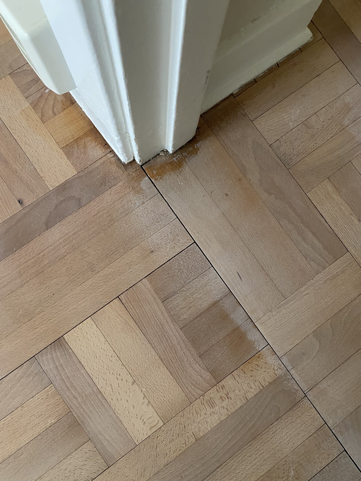

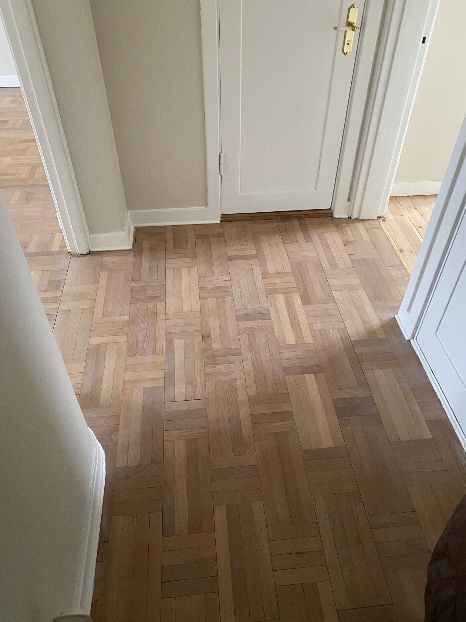

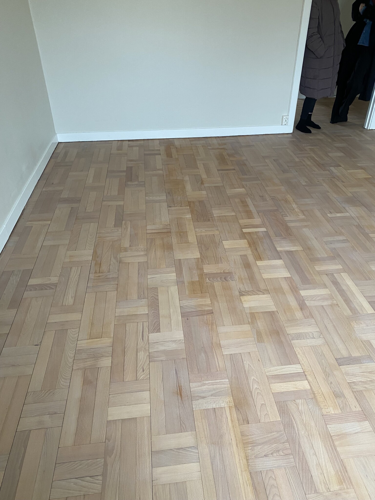

Jag har precis köpt min första lägenhet och slipat mitt parkettgolv som aldrig tidigare var slipat, originalgolv sedan 1940-talet. Slipade med 36, 60 och 120 papper och tyckte golvet såg okej ut efter slipning. La sedan på två lager av Osmo hårdvaxolja, först en vit pigmenterad och sedan en ofärgad.
Nu efteråt är golvet extremt strävt så att strumporna fastnar när man går. Känns som att det blivit någon form av fiberresning. Gissar att jag måste slipa om golvet för att få bort denna känsla och sedan behandla med olja istället för hårdvaxolja.
Har någon tips på vad jag ska göra och hur jag gör detta på bästa sätt?
  • Nyslipat parkettgolv med vit och ofärgad hårdvaxolja, orsakar sträv yta och fiberresning, i rum med vit vägg och två personer i bakgrunden.
  • Slipat parkettgolv i hall med dörrar och ljusinsläpp, behandlat med pigmenterad och ofärgad hårdvaxolja, visar ojämn och sträv yta.
  • Slipat parkettgolv med tydlig fiberresning och olika ljusa och mörka nyanser nära en dörrkarm. Golvet behandlat med två lager Osmo hårdvaxolja.

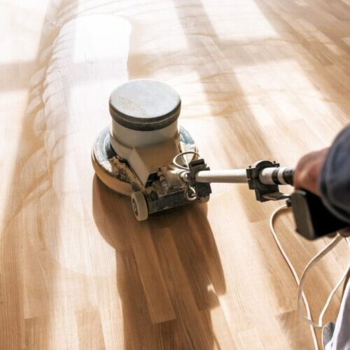

Kör av hela ytan med en polerings-maskin, och se om du blir nöjd.
Brukar bli betydligt bättre.
Poleringsmaskin som används på trägolv för att förbättra ytan.

120 papper låter väldigt grovt.........särskilt på ett dylikt golv. Det måste ju finslipas också.
Ossian K Olsson
Håller med Stefan ovan, 120 papper är inte tillräckligt för sista slipning. Fråga mig gärna hur jag vet...
36, 60 och 120 är nog normalt vid avslipning av normala brädgolv. Spontade brädor alltså Där kan man nog nöja sig med så grov slipning.
Det är helt väntat att du får fiberresning och extremt strävt golv efter första vaxningen. Gå över det med superfint typ 500-1500 innan nästa lager vax. Akta dig så det inte blir för halt.
