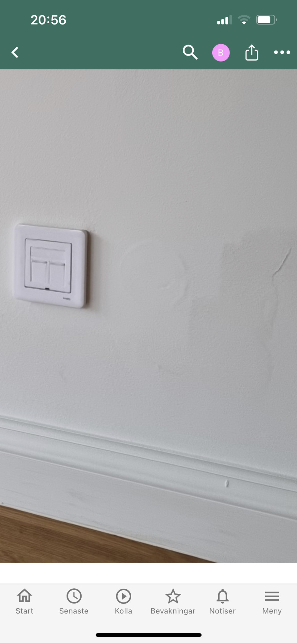

Det här är jag nyfiken på och skulle gärna se några i målaryrket svara. Är Beckers "dålig kvalitet"? Eller är det just serien "Mood" som är sämre? Och vad är exempel på "bra kvalitet"?

Efer att ha zoomat in på orignalbilderna (med bättre kvalitet) så kan det också vara "bara" dålig spackling som skuggar konstigt och att man inte målat med samma färg/samma mängd/vått-i-vått etc.
Dessvärre inte bara dålig spackling. En kombination. Men målat på ett lager till nu och i är tillräckligt nöjda.
boihus123 boihus123 skrev:
Tycker det där höger om nättverksutaget ser riktigt dåligt ut, även den där dosan man målat in?
Nog bara skuggan som gör att det ser dåligt ut. Ja, det gamla telejacket hade kunnat döljas bättre. Blev något bättre när de målade på ett lager till.

skulle säga att det är spacklet som syns igenom?...
Känns som en kombination av flera bitar. Vi blev tillräckligt nöjda nu iaf efter ommålning.
tensiden tensiden skrev:
Oavsett om de använt någon skitfärg från ett lågprisvaruhus eller dyraste lyxfärgen som går att få tag på, så hade deras urusla underarbete med dosorna och spacklingen till höger i första bilden inte täckts över. Ser andra områden på bilderna jag hade gett en målare backning på dessutom.
Sen varför det är så synliga skillnader i övrigt kan jag inte uttala mig om. Antingen är det inte målat vått i vått som andra påtalat, eller så är det spacklet som gör att det suger olika och behöver en strykning till kanske?
Det hjälpte tillräckligt mycket med en strykning till.
G Gräsand skrev:
Nej, det där har jag svårt och tro att det beror på färgen.. Har målat med betydligt sämre väggfärger än Beckers som inte haft den där typen av beteende. Ser ut som de först sparmålat och inte målat vått-i-vått, och/eller spacklat ojämnt och fått en oliksugande yta att måla väggfärgen på. Dessutom, om ni köpt färgen och de inte anser att den håller för ett bra resultat, tycker jag att de ska tydliggöra det innan. Inte skylla det på er i efterhand.
Kombination av flera misstag verkar det som. Blev iaf bättre med ytterligare en strykning. Kan säkert vara små skillnader på färg och färg, täcker olika bra osv, men inte färgen som är problemet här. De målade iaf på ett lager till och det blev betydligt bättre.

Har haft målare på besök i huset men är inte så nöjd med resultatet. 1 dm ovanför golvsockeln syns en ojämn och tydlig rand.
Vad kan ha gått fel? De skyller på färgen, Beckers Mood (som vi valde), att det är en amatörprodukt. Kan det verkligen vara så? Grundmålat med Renova Isotop.
Jag ser droppspill och slarvig spackling men ingen rand . Jag hade inte godkänt det. Och Beckers betyder inte att det är amatörprodukter.

ja det är skuggan som gör att det ser dåligt ut, det är därför man kontrollerar spackling och slipning med släpljus, då ser man direkt om det är ok att gå vidare och måla. När det är bra gjort så syns det inte oavsett hur ljuset faller.

Kosta svaret är att det swr ut som dåligt underarbete. Brukar heller inte va så br att spackla eller måla in eldosor.. Det är bara amatörer som gör

Beckers har färg i 3 klasser.
Om man tar väggfärger för inomhusbruk så tillhör Mood, Beckersplast nog bland de billigare därefter kommer Scotte-serien och den bästa är Scotte GT som är en helakrylat. Är inte helt säker på att Bauhaus och kompani säljer Scotte-serien och Scotte GT.
bjorsi
Men det är inte färgen som är problemet här….
Det ser ut som det är bättrat i efterhand, bättring av väggar kan vara svårt vid visa kulörer, fast denna ser rätt så ljus ut så det borde gå. Tror inte att det finns många seriösa måleri-företag som använder Beckers Mood eller Beckerplast, utan de använder Scotte-serien.
